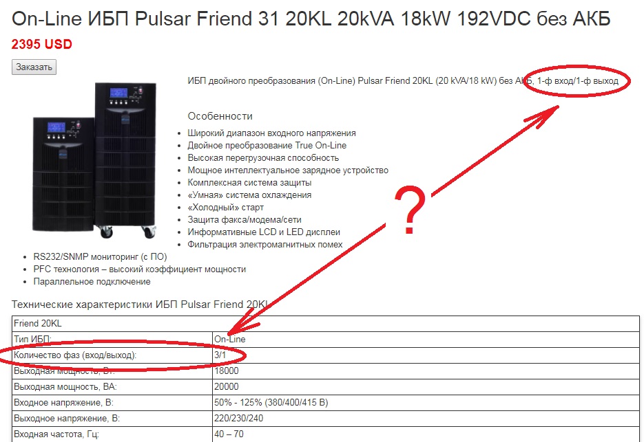

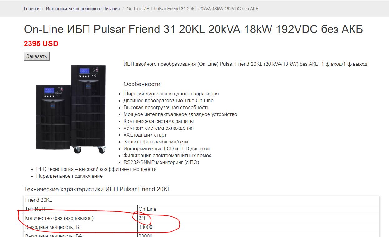

vbb Опубліковано: 22 липня 2019 Поділитись Опубліковано: 22 липня 2019 О, круто! Поищу приборчик по названию. Спасибо! Такой ))) Посилання на коментар Поділитися на інших сайтах More sharing options...
art.k Опубліковано: 22 липня 2019 Поділитись Опубліковано: 22 липня 2019 Такой ))) 1-ф вход/1-ф выход? Вы хоть описание читали или ценой очаровались? Посилання на коментар Поділитися на інших сайтах More sharing options...
Вячеслав_В Опубліковано: 22 липня 2019 Поділитись Опубліковано: 22 липня 2019 Такой Так у него же однофазный вход. Посилання на коментар Поділитися на інших сайтах More sharing options...
vbb Опубліковано: 22 липня 2019 Поділитись Опубліковано: 22 липня 2019 1-ф вход/1-ф выход? Вы хоть описание читали или ценой очаровались? Так у него же однофазный вход. ....... pulsar.kiev.ua/on-line_seriya_netpro_31_10-40kva_kl_tower_3f1f Посилання на коментар Поділитися на інших сайтах More sharing options...
art.k Опубліковано: 22 липня 2019 Поділитись Опубліковано: 22 липня 2019 Ну то есть дешевле решений нет? И ответ на мой вопрос звучит так: "Можно, но это стоит две тыщи баксов"? Если да, рад, что получил ответ так быстро Посилання на коментар Поділитися на інших сайтах More sharing options...

Вячеслав_В Опубліковано: 23 липня 2019 Поділитись Опубліковано: 23 липня 2019 vbb, простите, может не в тему, но вопрос возник: где ошибка? Посилання на коментар Поділитися на інших сайтах More sharing options...
art.k Опубліковано: 23 липня 2019 Поділитись Опубліковано: 23 липня 2019 Есть еще вопрос. Существует ли что-то типа приоритизатора нагрузки? К примеру, подключаешь через него бойлер и стиралку, бойлер выключается, когда стиралка включается. Посилання на коментар Поділитися на інших сайтах More sharing options...
Volt-Amper Опубліковано: 23 липня 2019 Поділитись Опубліковано: 23 липня 2019 Вячеслав_В, маркировка моделей 31 и 11 как-бы намекает на количество I/O. 1 Посилання на коментар Поділитися на інших сайтах More sharing options...
