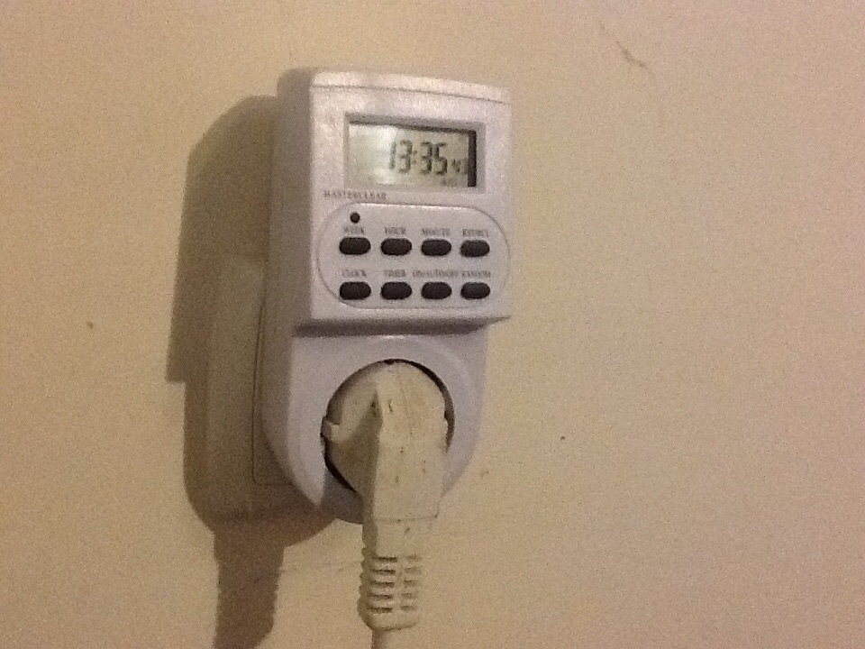

Скромный прораб Опубліковано: 4 лютого 2020 Поділитись Опубліковано: 4 лютого 2020 реле времени бывают и на рейку, внезапно ;) Я правильно понял, что мне вместо обычной розетки в гараже (фото), для бойлера со шнурком и вилкой, надо было установить шкаф(чик) с динрейкой, на неё контактор, реле времени и розетку (если правильно посчитал, выйдет всего девять мест) и уже в розетку на динрейке бойлер? Или я туплю))) Посилання на коментар Поділитися на інших сайтах More sharing options...
standov Опубліковано: 4 лютого 2020 Поділитись Опубліковано: 4 лютого 2020 Я правильно понял, что мне вместо обычной розетки в гараже (фото), для бойлера со шнурком и вилкой, надо было установить шкаф(чик) с динрейкой, на неё контактор, реле времени и розетку (если правильно посчитал, выйдет всего девять мест) и уже в розетку на динрейке бойлер? Или я туплю))) вам ничего не надо было, а для тех людей у которых бойлер не в гараже а в топочной - вариант ;) ну и розетку можно возле бойлера на стене а контактор можно поставить в щите там где автомат на бойлер, рядом с таймером. думаю это не сложно. И нигде ничего не торчит и все красиво и цивилизованно. Но в гараже конечно можно не париться ;) Посилання на коментар Поділитися на інших сайтах More sharing options...
