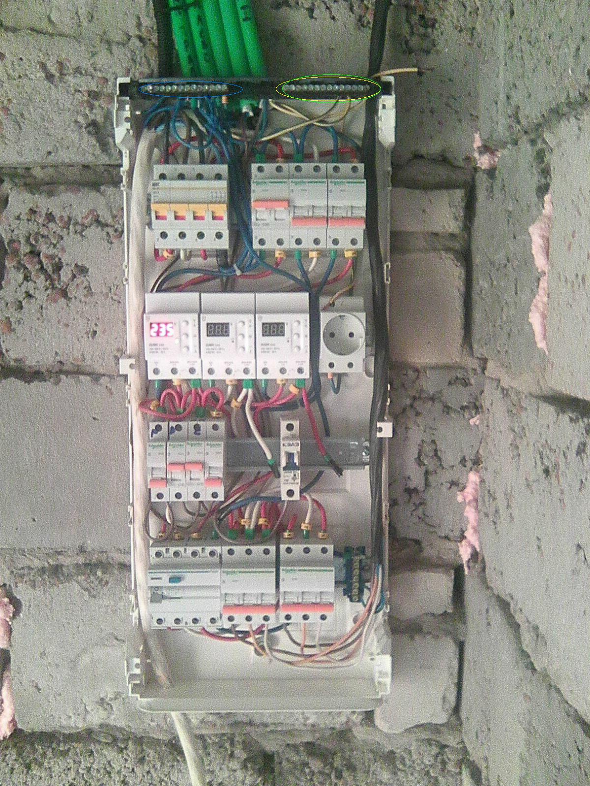

миг Опубліковано: 3 лютого 2020 Поділитись Опубліковано: 3 лютого 2020 Какое надо моему дому заземление? Перечитал кучу инфы,пересмотрел хрен понял.Линия открытая на четыре провода,к счётчику на стене идёт сип(счётчик в коробке),с него через стену на щит в доме(ввод 380).Всё на электрике.С шины РЕ вывел на улицу провод 4кв.,прикрутил к полосе заземления.Пока,что мог сделать. На проточник и котёл стоит узо. Какое надо заземление TN-C-S,TN-S или TT. Начитался страшилок,а что реально подойдёт. Посилання на коментар Поділитися на інших сайтах More sharing options...

миг Опубліковано: 3 лютого 2020 Поділитись Опубліковано: 3 лютого 2020 ( для воздушки я бы делал ТТ. Если поменять на сип то TN-C-S (так и делал). Но сейчас убедительно расскажут почему это не правильно ) ...ну как я понял TN-C-S,надо разделять до щита,а с короба счётчика,я ноль не вытащу.Внутри делать перемычку междуN и PE? Посилання на коментар Поділитися на інших сайтах More sharing options...
standov Опубліковано: 3 лютого 2020 Поділитись Опубліковано: 3 лютого 2020 Цену на газ видели? И сколько старые дома потребляют газа на обогрев? Вот люди и воруют другой источник энергии на ночь ставят утром снимают? Добавлено через 45 секунд ну как я понял TN-C-S,надо разделять до щита,а с короба счётчика,я ноль не вытащу надо, но все делают после ) 1 Посилання на коментар Поділитися на інших сайтах More sharing options...
миг Опубліковано: 3 лютого 2020 Поділитись Опубліковано: 3 лютого 2020 надо, но все делают после ) ..я так понял у меня сейчас получается ТТ? А в чём разница разделения до и после? Посилання на коментар Поділитися на інших сайтах More sharing options...
shneider_vova Опубліковано: 3 лютого 2020 Поділитись Опубліковано: 3 лютого 2020 Какое надо моему дому заземление? Перечитал кучу инфы,пересмотрел хрен понял.Линия открытая на четыре провода,к счётчику на стене идёт сип(счётчик в коробке),с него через стену на щит в доме(ввод 380).Всё на электрике.С шины РЕ вывел на улицу провод 4кв.,прикрутил к полосе заземления.Пока,что мог сделать. На проточник и котёл стоит узо. Какое надо заземление TN-C-S,TN-S или TT. Начитался страшилок,а что реально подойдёт. 4 мм2 мало для защитного проводника, надо 10 мм2 (имхо) Выбор систем заземления - жуткий холивар, тут правды не найдете 2 Посилання на коментар Поділитися на інших сайтах More sharing options...
standov Опубліковано: 3 лютого 2020 Поділитись Опубліковано: 3 лютого 2020 ..я так понял у меня сейчас получается ТТ? А в чём разница разделения до и после? так как написано то TT (без N). разница до и после в ПУЭ которое говорит что нельзя разрывать PEN, но тут вопрос тоже холиварный - что хуже оторвать от потребителя в случае чего только N или вместе с PE. Сама тема холиварная, личное мнение ее вообще надо в этой ветке запретить. С вероятностью 99% вам сделать заземление до счетчика никто не даст, потому все делают после 1 Посилання на коментар Поділитися на інших сайтах More sharing options...
миг Опубліковано: 3 лютого 2020 Поділитись Опубліковано: 3 лютого 2020 4 мм2 мало для защитного проводника, надо 10 мм2 (имхо) Только гибкий провод или можно моножилу? Выбор систем заземления - жуткий холивар, тут правды не найдете ..и ,что же проще сделать,как то от проточника в 9кв, не хочется схлопотать. Добавлено через 3 минуты так как написано то TT (без N). разница до и после в ПУЭ которое говорит что нельзя разрывать PEN, но тут вопрос тоже холиварный - что хуже оторвать от потребителя в случае чего только N или вместе с PE. Сама тема холиварная, личное мнение ее вообще надо в этой ветке запретить. С вероятностью 99% вам сделать заземление до счетчика никто не даст, потому все делают после ...та читал я эти споры пока щит собирал,думал потом разберусь.Установил щит,вот тут то и стал вопрос. Посилання на коментар Поділитися на інших сайтах More sharing options...
standov Опубліковано: 3 лютого 2020 Поділитись Опубліковано: 3 лютого 2020 что же проще сделать Ничего не советую но просто мысли вслух, как бы делал я (опять таки, ничего не советую и не утверждаю что это правильно): воздушка, доводов за TN-C-S очень мало, довел бы TT до ума (проверил сопротивление) поменял бы 4 на 10 2 Посилання на коментар Поділитися на інших сайтах More sharing options...
миг Опубліковано: 3 лютого 2020 Поділитись Опубліковано: 3 лютого 2020 довел бы TT до ума (проверил сопротивление) поменял бы 4 на 10 ..то есть,на фото мой щит,справа вверху шина РЕ, с неё выважу провод 10мм.,на улицу полосы заземления? 1 Посилання на коментар Поділитися на інших сайтах More sharing options...
standov Опубліковано: 3 лютого 2020 Поділитись Опубліковано: 3 лютого 2020 ..то есть,на фото мой щит,справа вверху шина РЕ, с неё виду провод 10мм.,на улицу полосы заземления? сложно что-то понять на фото но теоретически да. НО если заземление на улице плохое я бы подумал про то чтобы прямо в доме под щитом вбить через плиту штыревое и завести на него ) если конечно там нет коммуникаций 1 Посилання на коментар Поділитися на інших сайтах More sharing options...
миг Опубліковано: 3 лютого 2020 Поділитись Опубліковано: 3 лютого 2020 если заземление на улице плохое я бы подумал про то чтобы прямо в доме под щитом вбить через плиту штыревое и завести на него ) если конечно там нет коммуникаций ..везде тёплый пол,на улице вбито пять штырей в длину ,диаметром 16мм.,по полтора метра,всё сварено полосой и плюс к железному забору. Посилання на коментар Поділитися на інших сайтах More sharing options...
shneider_vova Опубліковано: 3 лютого 2020 Поділитись Опубліковано: 3 лютого 2020 ..то есть,на фото мой щит,справа вверху шина РЕ, с неё выважу провод 10мм.,на улицу полосы заземления? Если соедините нулевую шину и шину заземления, то будет tncs (имхо) 1 Посилання на коментар Поділитися на інших сайтах More sharing options...
standov Опубліковано: 3 лютого 2020 Поділитись Опубліковано: 3 лютого 2020 ..везде тёплый пол,на улице вбито пять штырей в длину ,диаметром 16мм.,по полтора метра,всё сварено полосой и плюс к железному забору. не очень понятно 5 штырей в ряд? на каком расстоянии? К забору хз, я бы поостерегся с точки зрения молний и вот это все, но тут такое, скорее фантомные личные страхи 1 Посилання на коментар Поділитися на інших сайтах More sharing options...
миг Опубліковано: 3 лютого 2020 Поділитись Опубліковано: 3 лютого 2020 Если соедините нулевую шину и шину заземления, то будет tncs (имхо) ...а где разделять тогда,перед вводом не получается,устанавливать ещё одну шину? Добавлено через 1 минуту не очень понятно 5 штырей в ряд? на каком расстоянии? К забору хз, я бы поостерегся с точки зрения молний и вот это все, но тут такое, скорее фантомные личные страхи ...через метр,по прямой к забору. Посилання на коментар Поділитися на інших сайтах More sharing options...
