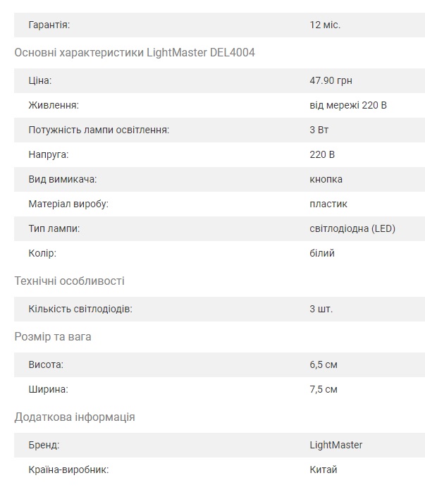

Прошу совета. На лестничной клетке в доме заложена медная проводка 2*1,5 мм с 13 разрывами для ламп освещения на высоте 2,2 м по схеме лестничного освещения (в цепи 4 выключателя). Сейчас временно поцепил лампы накаливания по 40 Вт (меньше не было в загашнике), но дальше планирую заменить на что-то более декоративное, экономное и бюджетное. Сейчас увидел в рекламе эц близкое по идее (см. рис.), но слабое по реализации (дизайн, качество и пр.). А есть какая-то альтернатива, чтобы качество понадёжнее и дизайн посовременнее?

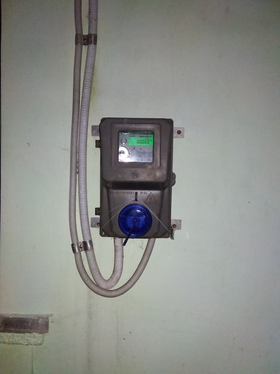

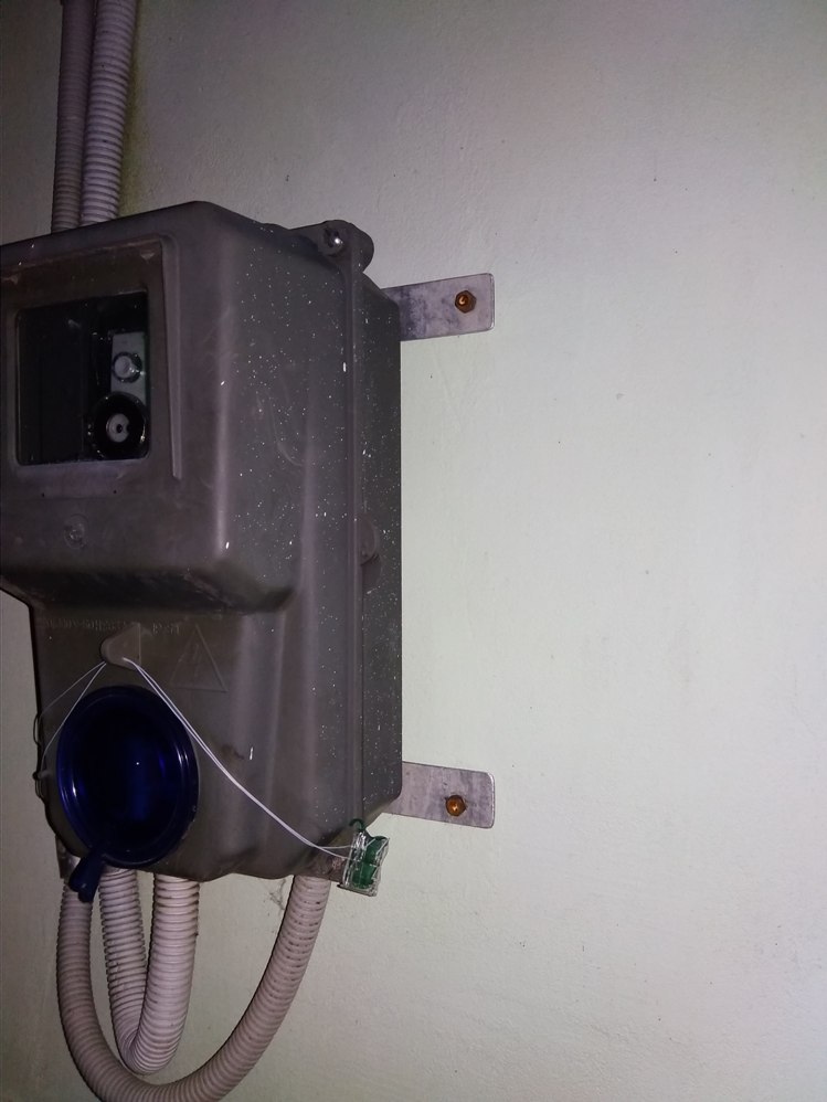

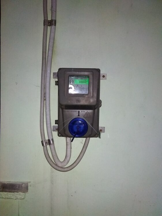

У соседа щит учета ресовцы прикрепили к стене. Через год решил утеплить.
Дабы ресовцев не звать и не платить: дюбеля вытащил со стены (видимо немного разбил кирпич), остатки упали в середину щита, вроде вынул через ввод кабелей. К пластиковому корпусу прикрутил две планки из алюминия (болты в пластик закручиваются нормально) и через шпильки закрепил к стене. Уже висит несколько лет.
P.S. Пломбы не пострадали:)
В прошлом месяце ресовцы меняли счетчики, вопросов не было.
