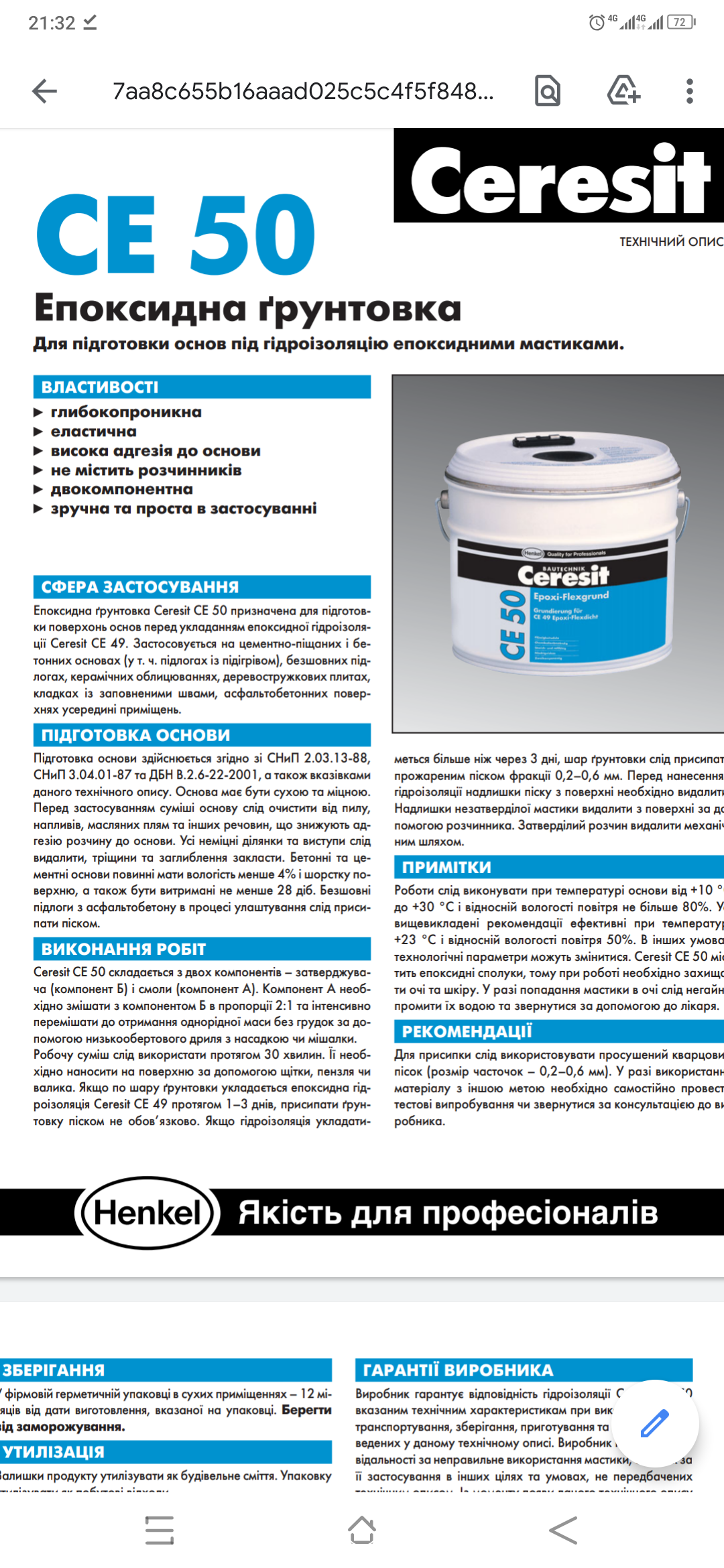

Serd Опубліковано: 24 липня 2021 Поділитись Опубліковано: 24 липня 2021 5 часов назад, Propeller сказал: Это такие же минеральные затирки как и цементные. Разница в том, что там какой-то хитрый вяжущий не содержащий портландцемент. Сделали их для того, чтобы получить 100% результат по ровности цвета затирки. То есть, своего рода защита от дурака. Тут же время от времени появляется "затер, а потом появились белесости, неравномерный цвет....как исправить?" Высолы и разнотон больная тема. Недавно Церезит на своем семинаре представил затирку CE 50. Вроде осенью должна появится. Она очень мелкофракционная, как мука. И заявляют на 99% сохранение цвета без пятен и т.п. Какие составляющие не огласили. Давали на тест ей поработать, очень приятная штука в работе и шов получается идеально гладкий. Был белый цвет, по-этому сложно что-то сказать о заявленных 99и.. 1 Посилання на коментар Поділитися на інших сайтах More sharing options...

Propeller Опубліковано: 24 липня 2021 Поділитись Опубліковано: 24 липня 2021 4 часа назад, Serd сказал: Высолы и разнотон больная тема. Недавно Церезит на своем семинаре представил затирку CE 50. Вроде осенью должна появится. Она очень мелкофракционная, как мука. И заявляют на 99% сохранение цвета без пятен и т.п. Какие составляющие не огласили. Давали на тест ей поработать, очень приятная штука в работе и шов получается идеально гладкий. Был белый цвет, по-этому сложно что-то сказать о заявленных 99и.. С осени начнем возить. www.isomat.gr/wp-content/uploads/2021/04/r-MULTIFILL-DIAMOND-1-12.pdf 1 Посилання на коментар Поділитися на інших сайтах More sharing options...

Diablopc Опубліковано: 4 серпня 2021 Поділитись Опубліковано: 4 серпня 2021 В 24.07.2021 в 15:01, Serd сказал: Недавно Церезит на своем семинаре представил затирку CE 50. Точно СЕ50??? Посилання на коментар Поділитися на інших сайтах More sharing options...
Diablopc Опубліковано: 4 серпня 2021 Поділитись Опубліковано: 4 серпня 2021 В 31.07.2021 в 21:58, ksenam сказал: Или что с ней делать что бы избежать такого результата Сдать обратно и взять хотя бы ce40 Посилання на коментар Поділитися на інших сайтах More sharing options...
Serd Опубліковано: 4 серпня 2021 Поділитись Опубліковано: 4 серпня 2021 2 часа назад, Diablopc сказал: Точно СЕ50??? возможно буквы другие, но 50 было в названии. Она пока нигде не афишировалась. Посилання на коментар Поділитися на інших сайтах More sharing options...
