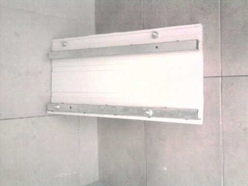

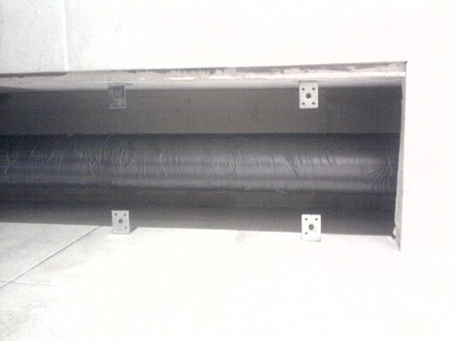

нужен хелп. имею нишу в саузле, полностью зашивать не решился, задумал сделать 3 съемные панели друг над другом. верхняя и нижняя высотой по 2 плитки каждая - будут фиксироваться гайками, средняя-маленькая - просто нанизываться на направляющие и "утапливаться" заподлицо.. ну както так как смог объяснил) из фото ниже думаю замысел боле-менее ясен. на фото пока верхняя панель. есть несколько вопросов:
1. плитку к пластиковой панели приклеить на силикон или акрил?
2. и самое главное по теме.... затирка... силикон в цвет есть, мона сказать идеально по каталогу... но как его... имеются версии... заделать им швы, потом посередине прорезать лезвием? как оно в таком виде будет работать на снятие/вставление обратно... и вообще как смотреться... еще вариант - заклеить грани одной из соприкасающихся линий скотчем, к нему вроде бы силикон не липнет, потом снять скотч. в итоге получить "шов" приклеенный только к одной плитке... еще надо отметить что один шов сложный-угловой... кто-то сталкиваться с таким рукоблудством в реальных условиях?

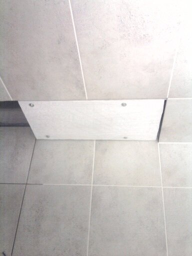

Заклеивание грани скотчем не поможет. Малярным скотчем обклеиваете края плитки вокруг шва и заполняете шов. Работать быстро и скотч снимать сразу после сформирования шва. После высыхания силикона (я обычно дня на 3 оставляю, чтобы наверняка :D), прорезаете лезвием, но не по середине шва, а под углом. Держите лезвие таким образом, чтобы та часть лезвия, которая находится внутри шва, касалась внутреннего угла грани той плитки которая на люке, а наружная часть лезвия - наружного угла грани соседней плитки (х.з. поняли или нет, объяснил как смог :oops:). После такого прорезания люки открываются и закрываются замечательно, прорези не видно. Если прорезать просто по середине, то его будет сложно выдёргивать и сложно вставлять, силикон будет заминаться и в итоге за пару раз тупо поотрывается. Внутренний угол прорезать сложно, но вполне реально. Если интересно, вечером добавлю несколько фотопримеров с люками во внутренних углах. Единственное, что у меня в основном евролюки, самодельные крайне редко делаю.

спасибо большое. буду признателен за видео. по поводу снятия и крепления. верхняя и нижняя будут крепиться изнутри барашками на винт и держаться на петлях. средняя просто "заходить" винтами в проушины и так и "висеть". сниматься планируется сначала средняя при помощи присоски или вантуса, потом через проем по необходимости отвинчиваться верхняя и нижняя. за "под углом" понял. спасибо. остается непонятся с внутренним углом.. там под углом естесно не прорежешь..

извините, но видео своих работ я не снимаю. я вам обещал только фотопримеры).
Фотки кликабельны
1. если присмотреться к торцу плитки на открытом люке, то видно что силикон там срезан под углом

ессесно. я стараюсь вставлять лезвие немного под углом, но всё равно там получается почти прямой прорез. просто при открывании сначала оттягиваете на себя противоположную сторону и плитка потом отходит от угла без повреждения силикона. вставляется назад в обратном порядке.
Коллега делал без прорезания. смазывал одну сторону торца плитки каким-то жиром , и силикон не приклеивался . Потом можно срезать под углом на уже открытой дверце. Я не пробовал

спасибо, все доходчиво и понятно. остался у меня вопрос, на что приклеить плитку непосредственно к пластиковой панеле... акрил или силикон. подошву плитки под это дело загрунтую см17. слой клея где-то выходит 5-6мм. акриловый клей или силикон применить?
В примерно похожих случаях я клею на FIX ALL.
Чот даже не припомню, чтобы доводилось клеить плитку к пластику :unknown:. Акриловый клей думаю не справится, силикон х.з., слой как-то большой у вас получается. Я бы пластик изначально не применял.
+1 Использовал у себя SuperFix и XtremFix чтобы на OSB приклеить, висит с 13го года нормально. В все это +- то же самое, что и FIX ALL - клеи на основе SM-полимеров.
Есть кстати пластики к которым не приклеится практически ничего, например, разновидности полиэтилена. Так что надо бы знать, что за пластик. Как вариант прикрутить к пластику прокладку к которой нормально клеятся клеи, а потом наклеить плитку, заодно и слой клея будет небольшой.
