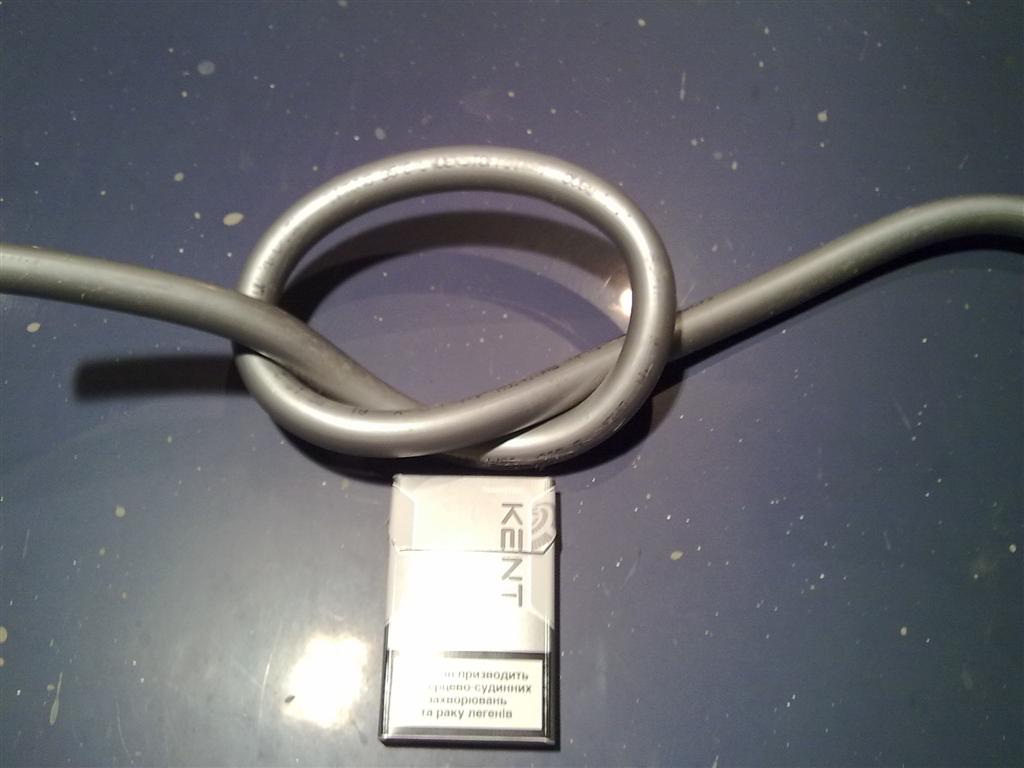

Почитав все, хочу перевести в конструктив (типа ДА/НЕТ).
Интересует следующий вопрос:
Каков минимальный радиус изгиба труб типа РЕХ-А и допустим металлопластиковых? Возьмем диаметр 16мм.
Вот пишут в разных источниках по разному.
В частности нашел такую классификацию труб:
- жесткие (с допустимым радиусом изгиба не менее 300 наружных диаметров трубы, к примеру, трубы из ПВХ);
- гибкие (с допустимым радиусом изгиба от 20 до 125 наружных диаметров, к примеру, трубы из ПНД, ПВД, ПП);
- сверхгибкие (с допустимым радиусом изгиба до 10 наружных диаметров труб, такие как металлополимерные).
Господа практики, подскажите как оно на самом деле?
Спсб!:beer:
5 диаметров

5 диаметров....по закону....еще допускается вроде 4...

И я поклонник ТИСИ. Но нужно отдать должное Рехау. Гнется круче.
А чей я поклонник судите сами: комплектов инструмента Rehau-1, Kan-2, ТЕСЕ- 4
Но все равно Rehau- круче (если бы не цена):o
