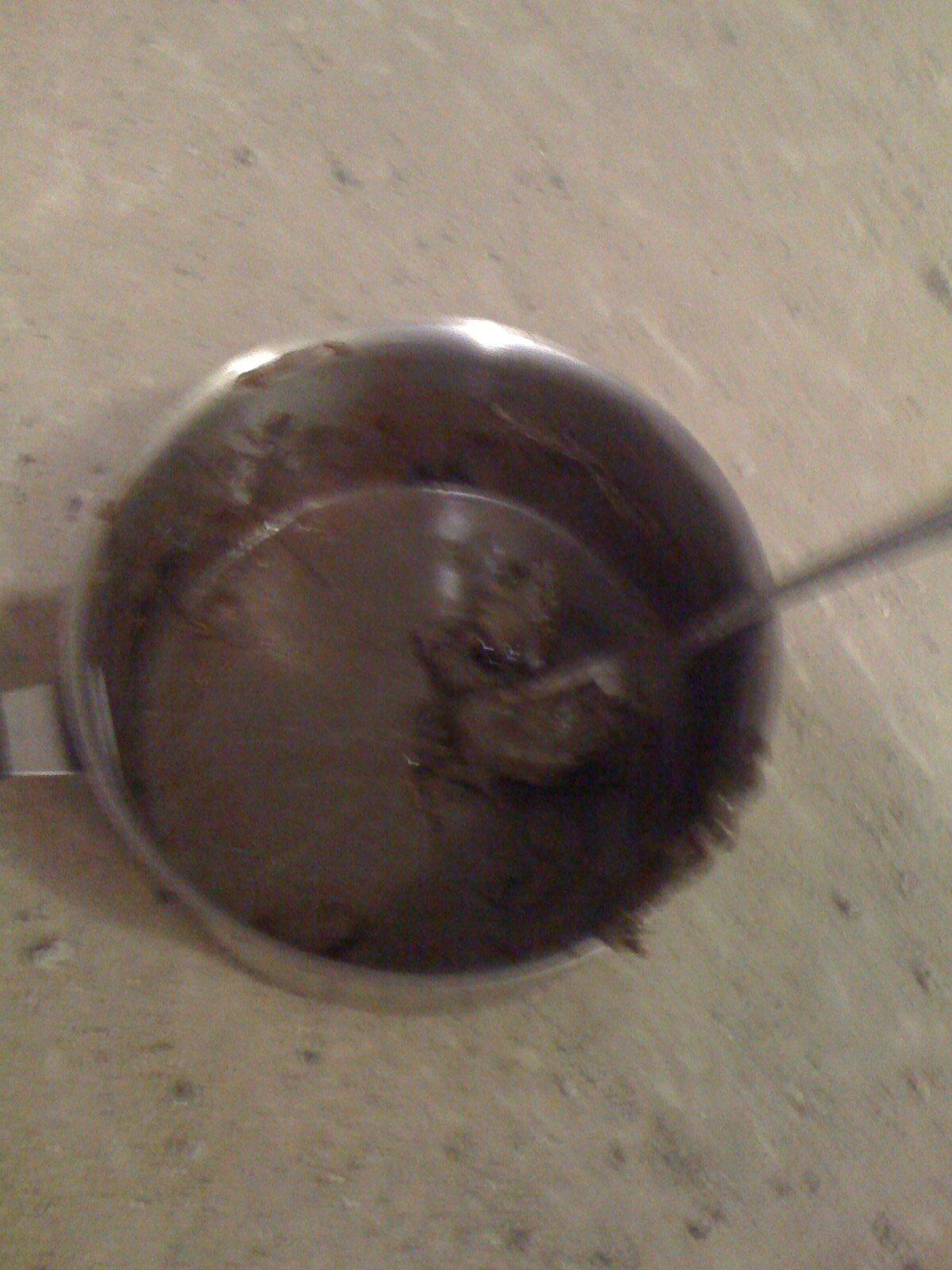

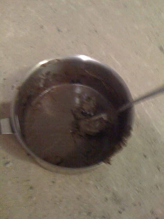

Вообщем я сжег пару кастрюль и эта херня остается полимером.
Щас сфоткаю.
Вообщем оно классно тянется не горит
Что собственно следовало получить. Но его мало при плавлении - в принципе я так и думал - идеальный гидроизолятор.
Правда сырое дерево еще не мокал. Можеть отторгнуть.
Вывод следующий:
тупо насобирав куча пластиковых бутылок легко можно гидроизолировать столбики.

Вообщем я повторил эксперимент. Идеальная масса получается.
Абсолютно точно из пет бутылок можно сделать гидроизоляцию.
Кубик, тут или все вместе или ничго не выйдет. Где твой участток?
Да, я теперь адепт.
Я это прекрасно понимаю,но кроме цены плюсов в дереве не вижу:confused:.Мои участки все внутри.
Адепт чего применительно к ситуации?
Николай,с этими экспериментами осторожней,травануться можно с плохим проветриванием.
Да, диоксином можно.
На свежем воздухе безопасно.
Вообщем получился офигенный гидронепроицаемый полимер. Скорость застывания близка к комнатной. Застывший - хрупкий.
Т.е. вполне возможно мокать столбики в бутылки, ну и это точно сработает.
Адгезия к дереву нормальная
Вообщем это не особо важно.

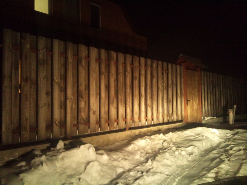

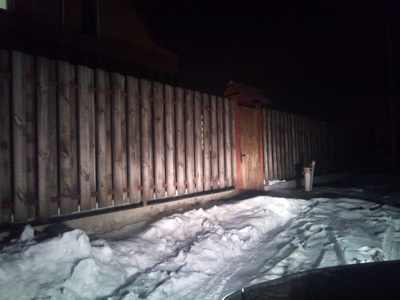

Доброе утро.
Вчера к друга заезжал пиво вкусное пил. Говорили о том как кто сильно весну ждет, де рыбачить будем, что за чем делать на земельки и т.д. Вообщем душевно.
Сфоткал его забор, выкладываю для ознакомления, может что нам пригодиться.

Прекрасный, отличный вариант, по технологии выглядит так:
1) копка
2) опалубка
3) бетонирование с бетономешалки
4) закладные металла
5) общие закладные из металла
6) монтаж торцованного дерева
7) вскрыть
Добавлено через 29 минут
Стоимость забора как на фото Андрея-partizan:
1) копка трактором (не везде пройдет) - 1200 грн смена, 200 метров за 1 день сделает = 7200 грн
2) Опалубка (лить в песок на 30 см, опалубка 20 см сверху) = 3 куба = 3000 грн
3) Замес бетона в ручную 300 грн м3 = 160 м3 = 48 000 грн за работы по бетону
4) Ингридиенты на бетон, цемент, песок свой возьмем, щебень 5-20, с доставкой (остается открытым вопрос где брать воду в разных точках массива, как будет работать бетономешалка и тп) - 200 грн на 1 м3 = 160*200 = 32000 грн
5) арматура, 5 тонн (думаю, где-то так) = 35 000 грн
6) Металл на столбики = 570 шт, 29 грн за мп с доставкой = 41325 грн
7) Перемычки - две одна сверху, одна снизу = 25 грн за мп (нам надо 2600 мп) = 65 000 грн
8 ) работы по сварке (остается вопрос подачи света, можно генератор (2500 грн + бензин по 10 л (200 грн) на 1 день работы), тут я мало понимаю, думаю, варить будут мин 2 недели, пусть будет 400 грн в день работа = 5600 грн + 2500 грн + 2800 грн = 10 900 грн
9) расходники на сварку = 5000 грн (грубо говоря)
10) Монтаж дерева на секцию, ну пусть будет самый дешевый вариант 30 грн м2 * 2600 м2 = 78 000 грн
11) Само дерево 25Х100Х2000, = 70 м3 (считала обрезное, такое как у Андрея на картинке) = 98 000 грн сам материал
________________
423 тыс грн с копейками или 326 грн за 1 мп готового забора
в смете не учтены транспортные расходы (надзор за монтажем), транспортные непредвиденные расходы, проживание рабочих, охрана материалов, погрузочно-разгрузочные работы, саморезы на само дерево (реально на тыс 10 грн), ушки и болтики к заклыдным (мне кажется тыс 10 грн)
