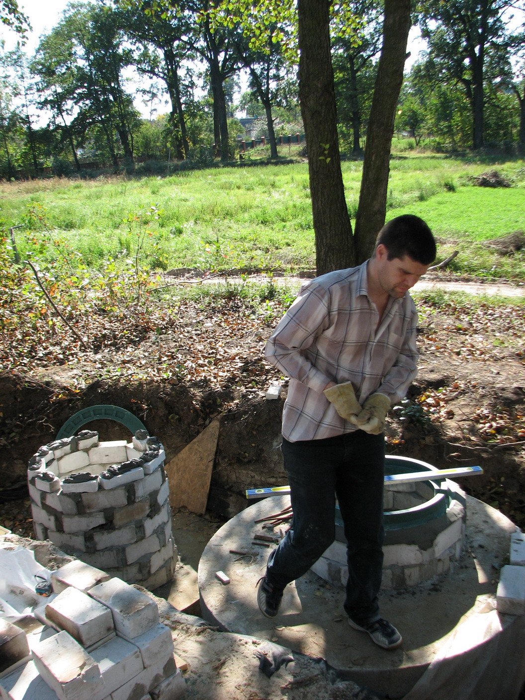

Кстати, а если выкладывать яму в пол кирпича - грунт ее не поломает? У меня у знакомого знакомого так смотровую яму под гаражем сплющило грунтом с двух сторон.
в полкирпича - наверное нормально. но зависит от размеров. Сколько по высоте и форма ямы, (в форме цилиндра предпочтительнее).
У меня шаха колодца смотрового в четверть вообще. высота около 1000, но там жеж диаметр маленький.
прямую стену подвала в пол кирпича на глубине от 1м грунт продавит. Проверено на своей даче. S_Lava у вас силикатный кирпич в шахте. не кошерно это.
Точнее говоря, тоже хотел из кирпича сделать вначале, но архитектор сказал, что 2-3 года и ФСЁ... придет кирпичу капец.
Поэтому делал "самопальные" бетонные горловины.
НЕДОРОГО...
"Продаю" рецепт - www.stroimdom.com.ua/forum/showthread.php?t=21751&page=137, начиная с поста 2729...
Там еще дальше есть повыше горловина - 60см...
А вообще-то есть ГОТОВЫЕ заводские высотой 70см...
Ну я как бы сам не фанат силикатного кирпича.
Но он просто был в наличии. Посмотрим, что нам время покажет.... но думаю номрально все буит, хоть и не по законам шариата. )))
