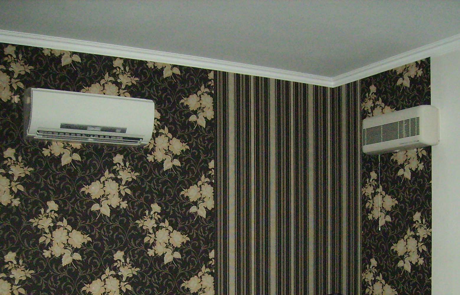

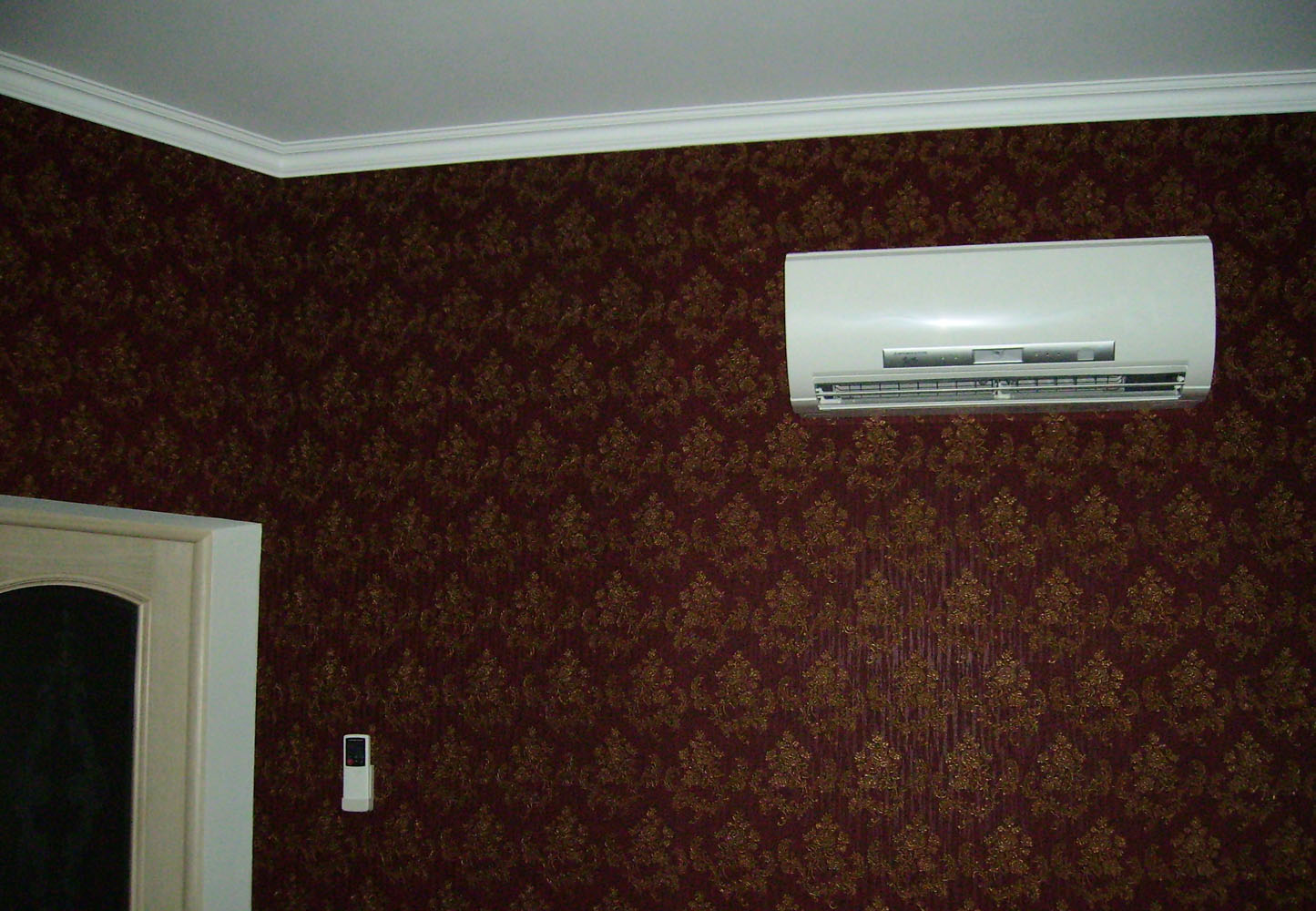

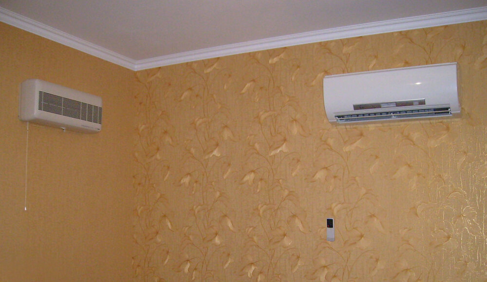

...Ранее обещал разместить здесь небольшой отчет об этом объекте .. Теперь когда основные холода позади можно делать какие то выводы.
Значит дом 170 м. кв . Киевская область.
Первоначально заказчику было предложено ТН воздух - вода с монтажем в том числе и теплых полов от одной нашей организации, чтобы избезать всяких несостыковок и мы таким образом демонстрировали готовность возложить всю ответственность за отопление в этом доме полностью на свои плечи или голову ..не помню как правильно:)..Но несмотря на убедительность , как нам казалось нашего предложения заказчик его не принял , ссылаясь на свой строительный опыт ...Он вспомнил сданный его строительной организацией дом где как раз были теплые полы и они нифига там не грели ну вообщем ...такое не пойдет ...не подошли и радиаторы, здесь правда по взамному согласию:)
...Тогда был рассмотрен вариант воздушного отопления через ТН воздух-воздух , который и был в результате принят . Были у заказчика сомнения и на этот счет в частности в плане шума ,но после прослушивания работы подобного оборудования в нашем демонстрационном доме сомнения отпали. После расчета теплопотерь и изучения плана дома было предложено установить пять сплитов , на что было отвечено желанием взять семь чтобы во все комнаты ....Это позволило иметь возможность рассматривать данную систему как моновалентную без всякого резервного источника...На случай отключения электроснабжения уже имелся бензиновый электрогенератор. Единственно что смущало это то, что в доме небыло предусмотрено централизованной вентиляции , но и здесь взаимопонимание было найдено через приобретение приточно-вытяжных систем Лосней VL100 в колличестве 3 шт. Шесть Зубаданов 25-х и один Генерал Нордик 9-й составили систему отопления . Было дано также несколько попутных рекомендаций по утеплению дома ( особое внимание полу) и согласованы места установки внутренних блоков.
...Вначале былы проложены трассы и подведено электропитание , а после завершение большей части отделочных работ перед поклейкой обоев были установлены ТН и рекуператоры. В конце декабре месяца 2011 уже в разгар отопительного сезона работы были закончены. В ванной комнате 6кв.м так сказать для комфорта был установлен электрический теплый пол.
....Основные переживания были связаны с тем как жильцы воспримут непривычный метод отопления ведь понимание комфорта вещь очень субъективная. Оказалось , что как раз по этому пункту вопросов вообще не возникло ...в доме тихо, свежо и равномерно тепло , с температурой у пола такой же как и на уровне головы ...ну вообщем самые лучшие впечатления. Мы последние два ТН на втором этаже ставили через некоторое время после установки первых пяти на первом и на себе ощутили это тепло...и я бы его назвал мягким и обволакующим уж простите за может не совсем подходящие аллегории.
... Аномальные холода этой зимы дом перенес достойно дополнительных обогревательных приборов не понадобилось. Все время поддерживалась температура 22 град. и лишь однажды утром когда на улице было -30 температура внутри опустилась до 19 град , но вскорости снова поднялась ближе к целевой так что особо никто это снижение не заметил. По расходу электричества сложнее что то сказать ...есть общие данные не совсем понятно за месяц или полтора ...так очень приблизительно можно сказать что в самые холодные ЧАСЫ этой зимы общее среднее потребление дома было примерно 5-5,5 квт/час.
а можете счета за эл. энергию выложить и кол-во эл. приборов у заказчика?
..Электроприборами можно сказать дом напичкан ...среди них электроплита и электробойлер 100 л. Счета за . электроэнергию мы пытались узнать , но нам так ответили ...сумму назвали а за какой период ?..толи за месяц , толи за полтора ...а может и за два ..точно сказать не могут . На весну там еще осталась работа...нужно утеплить дополнительно трассы и поставить ветрозащиту на наружные блоки (кстати это тоже еще немножко повысит энергоэффективность системы ) ..тогда надеюсь более четко все узнаю. При температуре около 0 -5 энергопотребление было очень мизерным так как несмотря на то что это инверторы часть аппаратов иногда останавливались и какое то время не работала...
