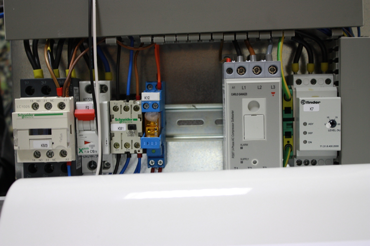

Вопрос в другом, почему отсутствует "защита" компрессора на зубадане при просадке по фазе?
Почему попросил фото, просто складывается впечатление, что человек не имея установленного агрегата по имени зубадан, нахваливает технику.
На фото (с права на лево):
Реле контроля фаз - защищает от перекоса фаз
Плата плавного пуска - снижает пусковые токи компрессора и защищает компрессор от "просадки" фазы.
Злой вы.
Потому что там активный PFC плюс инвертор. Вас не напрягает что если кому-то делают прививку или ставят капельницу то там нет фильтра от речного песка?
Добавлено через 3 минуты
Сэр, какие нафиг пусковые токи в ИНВЕРТОРНОМ кондиционере? Вы хоть знаете что это такое?
