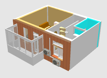

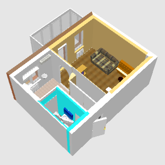

Пожалуйста, помогите сориентироваться с выбором нужной производительности и моделью кондиционера для моих условий:
  • Планируется для охлаждения комнаты (~18м2) и кухни (~6,5м2), между которыми достаточно широкий арочный проход (2,4*1м). Хочется обойтись единственным кондиционером, повесив его на внешней стене кухни, при этом поток можно будет направить частично и в комнату
  • Высота потолков в помещениях +-3м
  • Окна помещений смотрят на С-В, при этом солнце туда заглядывает только с самого утра, к полдню оно уже над домом
  • Оба блока планируется повесить на внешнюю стенку (ту самую, на которой окна) - красный кирпич, толщина ~54см. Этаж - 3/5.
  • В помещении живут 3 человека.
Простейшее суммирование приводит к необходимости 9-ки. А калькулятор на сайте у Gree рекомендует 12-ку. Имеет ли смысл при моих вводных ставить 12, не перемерзнет все живое ?
Также, есть ли шанс на охлаждение у комнаты, при такой установке ? Предыдущие посты с аналогичным вопросом читал, но у меня ведь поток может прямо заходить в комнату, и отразившись от мебели (будущей) перемешиваться с воздухом в комнате - надеюсь, это даже на схеме видно. В общем, к закидыванию тапками готов.
Из прочих требований к самому кондиционеру: инвертор, тихий, обогрев в холодную погоду, упр. по WiFi в т.ч., долгая и работающая гарантия, без известных массовых проблем.
Как вариант для старта - посматриваю на C&H Arctic Inverter NG (CH-S12FTXLA-NG).
Кроме выбора модели, нужна будет и установка.
Прошу к обсуждению...

В целом инверторной 9-ки должно хватить, но в комнате будет заметно теплее чем в кухне. Физику не обманешь, разве что поставить вентилятор и задувать с кухни в комнату воздух. Но ч бы ставил лучше в комнате, там вы будете находится чаще и дольше, а комфорта хочеться там где отдыхаешь. Под ваши вводные так же подходит Gree smart или Haier family(-20)

О, тут мой опыт как-раз пригодится)
Жили в квартире, 1к, где был как-раз один кондиционер в комнате, при этом кухня была через коридор, и воздух от кондиционера не мог быть направлен в кухню напрямую, а шел с изгибом. Площади как у вас.
Кондиционер был недорогой, бюджетный C&H, с трубкой 7мм, но невзирая на это, при максимуме вентилятора его мощности было достаточно чтобы и на кухне было прохладно. Но лучше все-таки брать с трубкой 9мм.
Если есть деньги лучше взять инверторный, который не дует - выключается - дует - выключается, а просто снижает мощность до минимума при достижении нужной температуры.
По производителям, у многих кого я знаю C&H - кажется это один из лучших вариантов по цена качеству.
Но знающие люди очень хвалят Mitsubishi Electric - но это уже будет не бюджетный вариант
С трубками Вы что-то намудрили, 7,9 и т.д = холодопроизводительность Британская Тепловая Единица (BTU - British Thermal Unit) и равняется 0.3 Вт. Например 7-ка = 7000*0.3 = 2.1 кВт
А я думала что 7 и 9, 12 это диаметр трубок))) Буду знать. Пусть лучше здесь будет стыдно чем в живом разговоре с людьми которые за дурочку примут, спасибо!
Мной имелось в виду что кондиционер 7-ка (2.1кВт) в случае с комнатой и кухней площади близкой к площадям у Jimmy32 в моем частном случае, будучи размещенным в комнате, давал необходимую прохладу в кухне, так что ставить два кондиционера не обязательно.
Но с учетом подстраховки и обстоятельств, лучше взять конечно 9-ку
