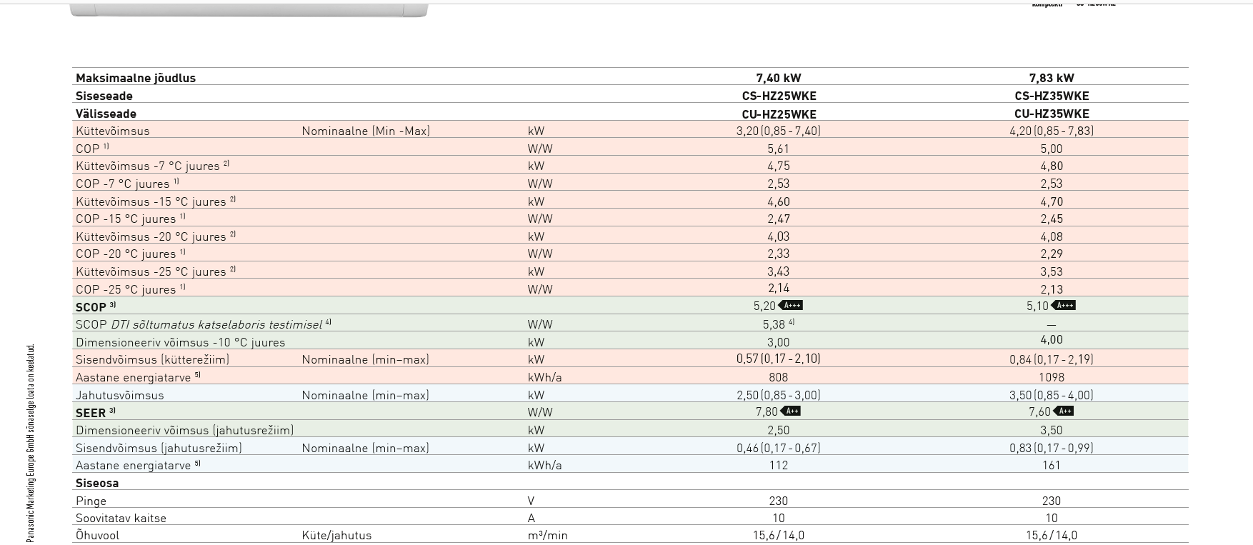

21 годину тому, vovarpd сказав:
У вас є інші дані? Аргументованіше би... Панас серйозна фірма, то ж не купер в якого я таких даних навіть при великому бажанні не знайшов, а монтажники теж розвели руками :)
Я дані взяв з цього чудового буклета :)
storage.googleapis.com/bestair-kaubandus-web/production/Panasonic HZ-WKE 2021.a tooteleht_1.pdf

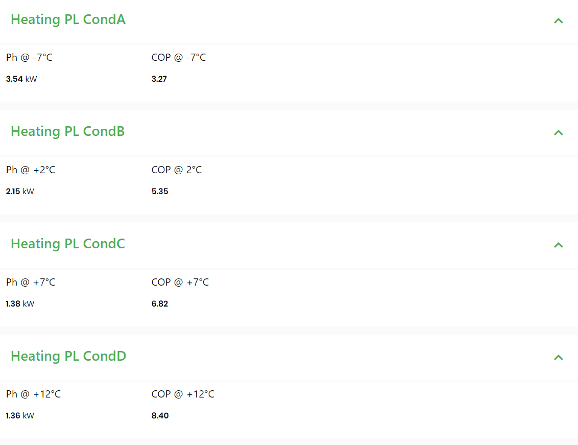

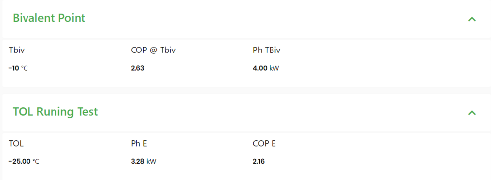

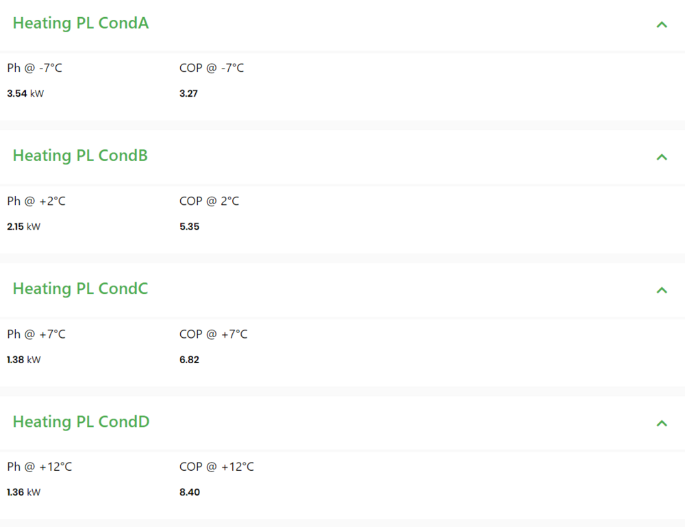

А от сертифікат Eurovent то якраз цікавився. І в тому панасі він є.

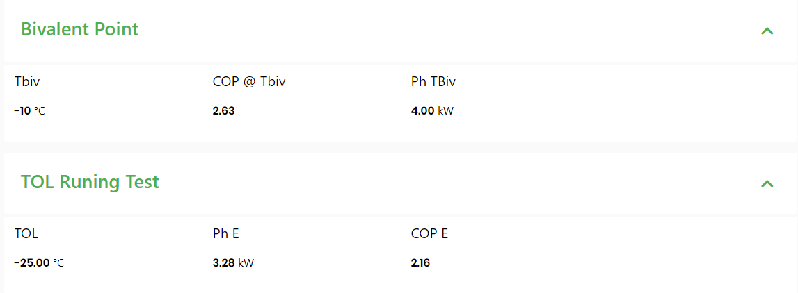

Ось посилання на сайт євровент і цю модель CU-HZ35XKE / CS-HZ35XKE
www.eurovent-certification.com/en/catalog/program/certificate/participant/model/show/201716810
там СОР при -25 не вказаний, але при -7 вказано 3.27, що навіть краще чим в тому буклеті вище.  Якщо я все правильно зрозумів.
Хоча є там далі згадка про -25, і сор 2.16 як і в тому буклеті і 2.63 при -10.. Але можливо хтось краще розуміє що це все значить Tol Running Test , Bivalent Point і т.п. Можливо я щось неправильно розумію.

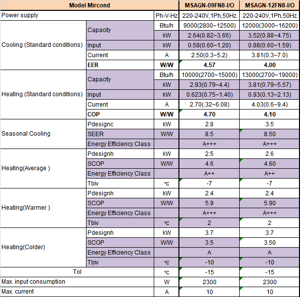

Tbiv i TOL - то трохи різне
І взагалі ці таблиці трошки хитрі і Ви не все там зрозумієте. Загалом СОР звичайний, як у любого хорошого китайця з євровентом. Я панасами ніколи не торгував. Завжди думав що вони дорогі і хороші. Поки не попали внутрянки їхні на руки. Чесно, схемотехніка - отстой за такі гроші, могли б і краще організувати.
www.midea.com.ua/uk/products/pobutovi-kondytsionery/splyt-systemy-inverter/msag-12hrfn8-i-msag-12hrfn8-o

46 минут назад, HumanKM сказал:
Ось для пркладу Мідея МСАГ 09 і 12
Хотів порівняти на сайті Євровент обидва сертифікати.. Але нема там цієї Midea  :)

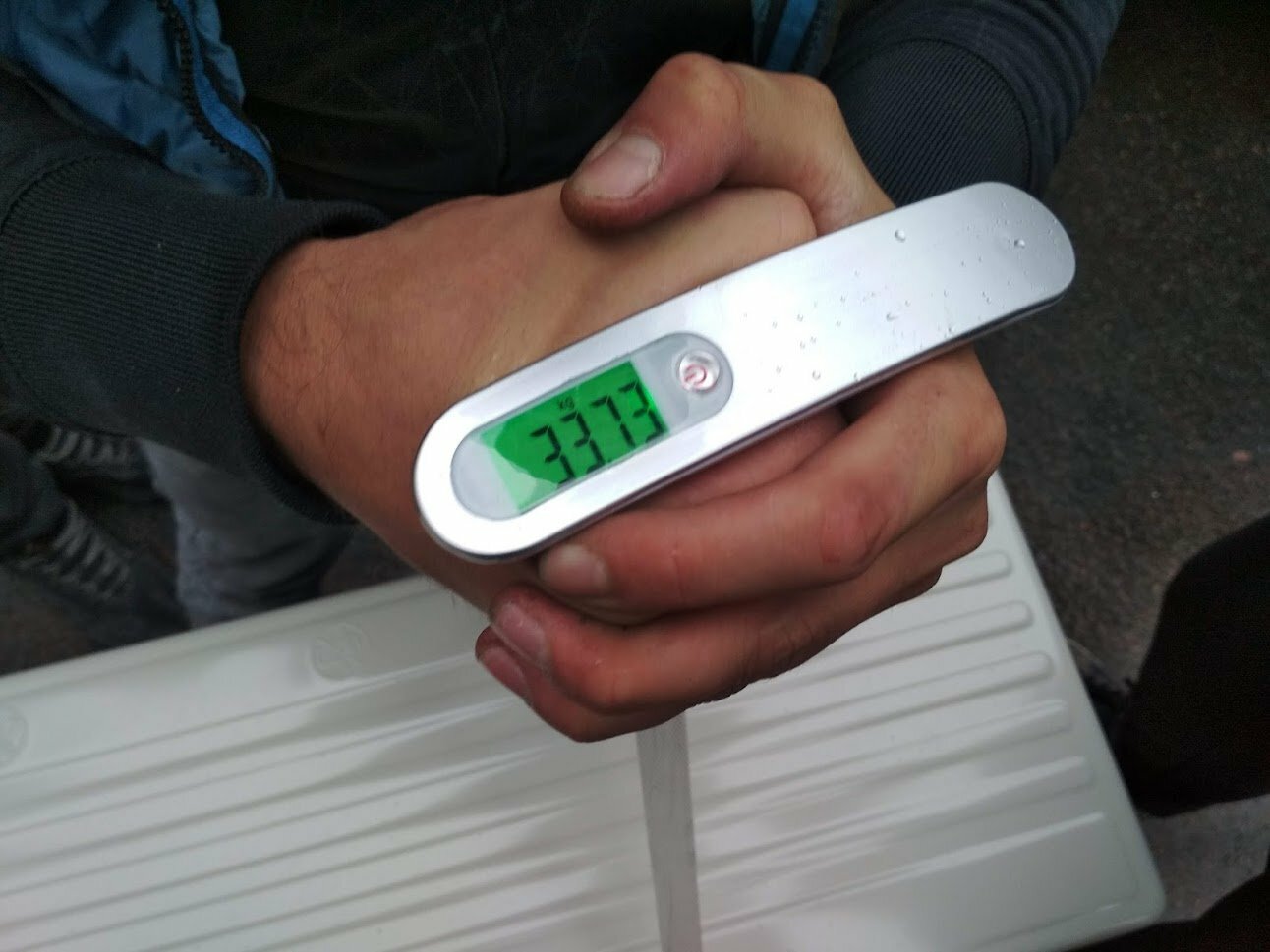

p.s. Також звернув увагу на вагу зовнішнього блоку, тут десь в темі бачив активно переконували звертати на це увагу :)
Panasonic 34кг нетто (спробую зважити конкретний екземпляр, як приїде на днях).
Midea 24кг нетто.
10кг значна різниця. Недумаю що вона пройде безслідно, навряд чи там якісь нанотехнології щоб стільки ваги зекономити без втрати якості.

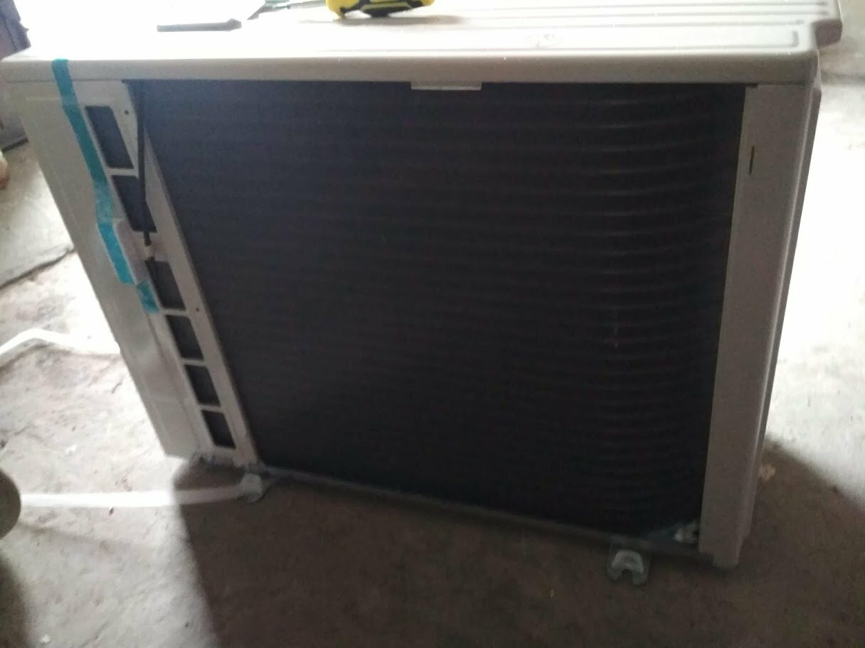

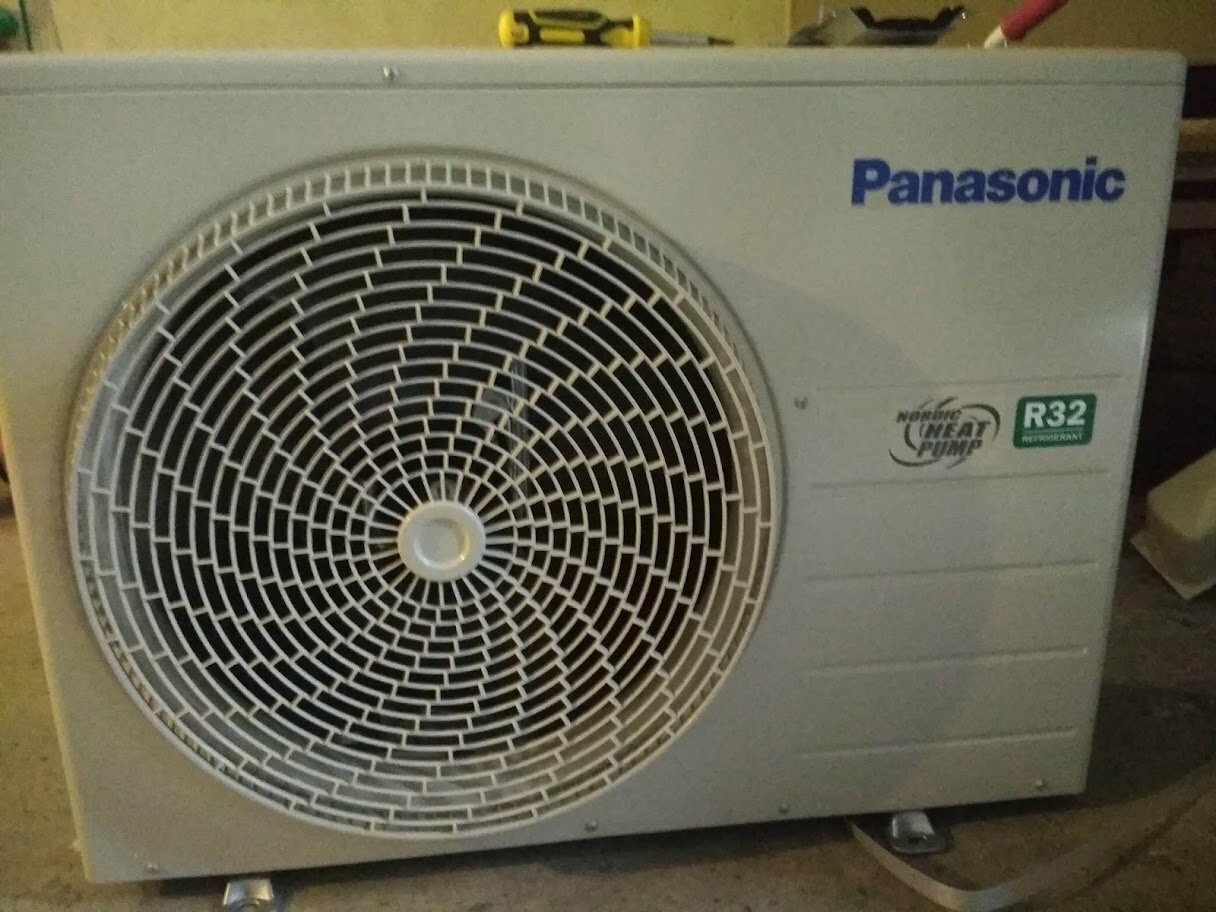

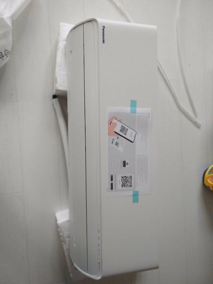

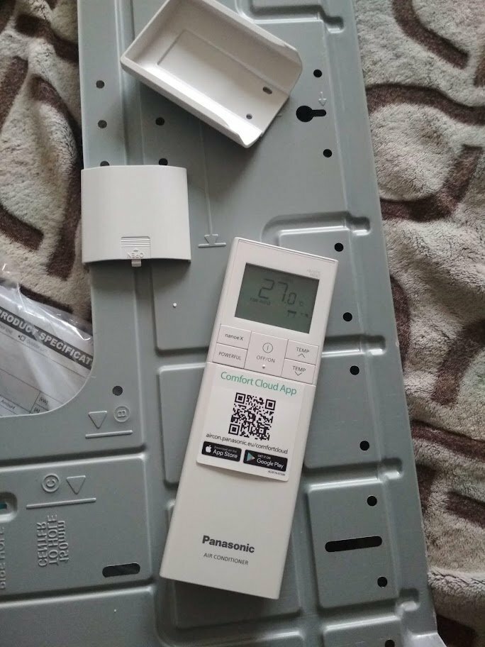

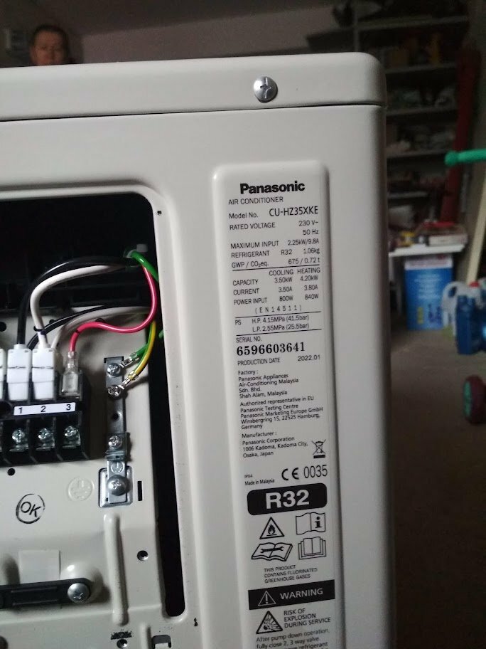

Змонтували сьогодні Panasonic HZ35XKE
Планую ним обігріватися вітальню 30кв.м яка плавно переходить в кухню 13кв.м і це все разом плавно переходить в коридор 12квм. дверей нема.
Отже загалом 55 метрів.
Працює справді дуже тихо. Тихіше ніж мої LG CA09AWR. І внутрішній і зовнішній блоки.

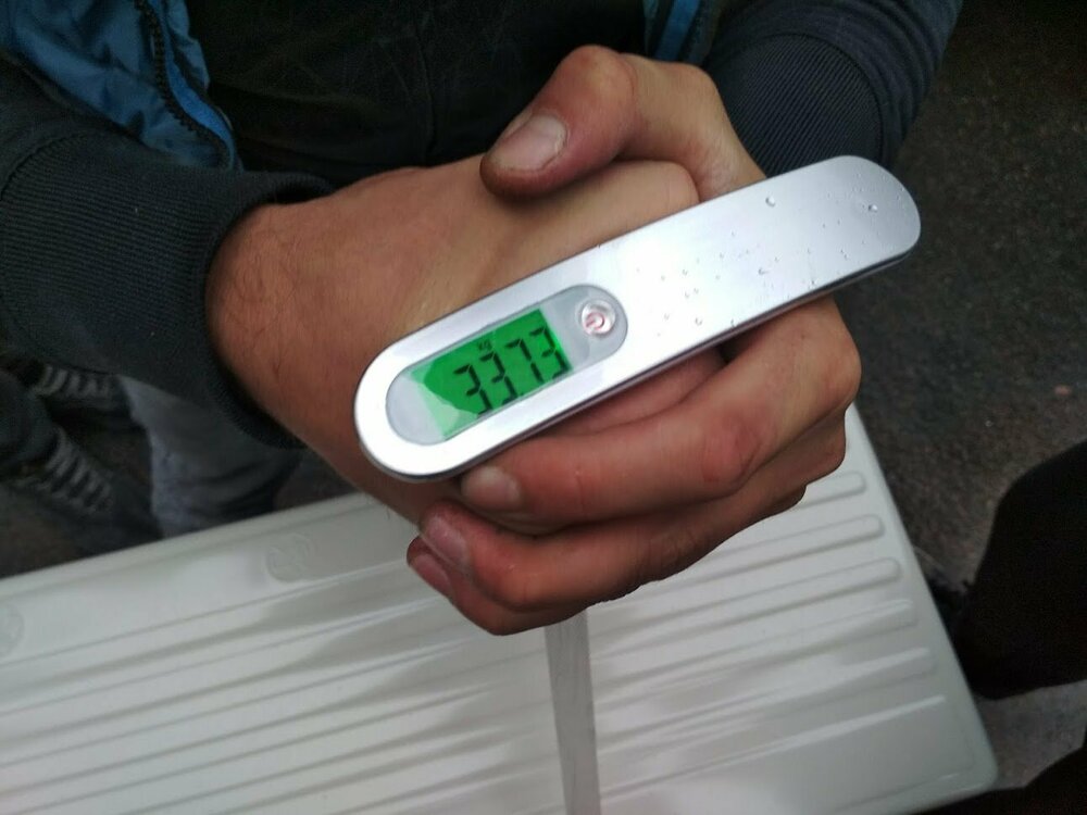

Зважив зовнішній блок, получилось 33.3-33.7, але то вага в руках, чуть є похибка. Загалом відповідає цифрі в папірці (34кг) який йшов з кондиціонером.
Wifi підключив без проблем.
Максимальне споживання в режимі +30 powerful на максимальній швидкості вентилятора склало порядка 1.3кВт при температурі на вулиці +13.
Ззаду на теплообміннику нема ніякої решітки, може й добре, менше всього дрибізжить.

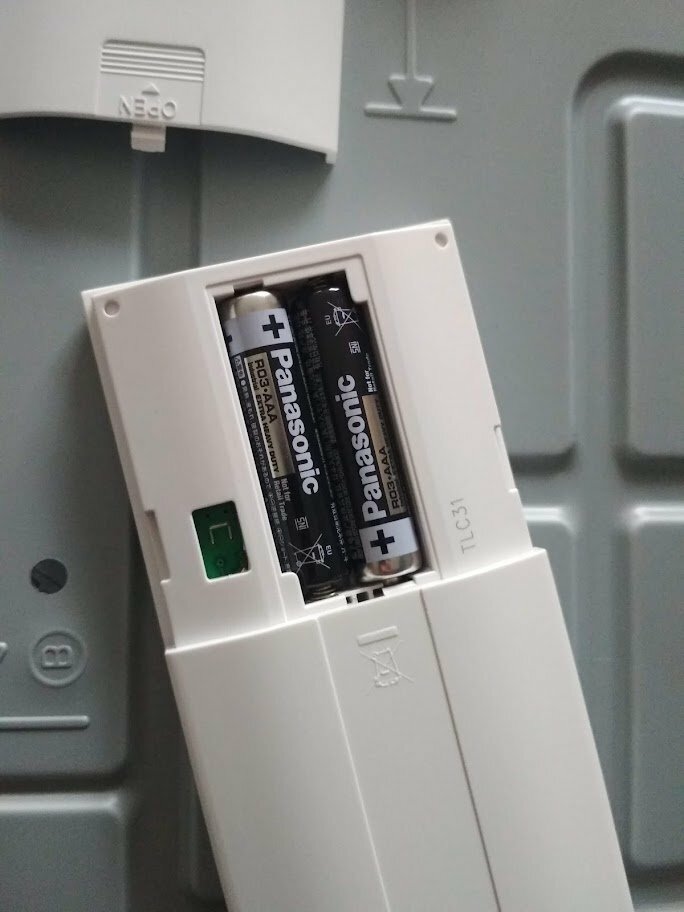

Вентилятор на 2 лопасті, батарейки оригінальні panasonic (дрібниця, але але я по дрібницях роблю висновки про рівень виробника)

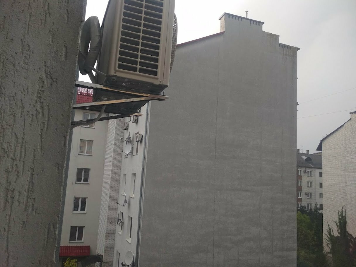

Також замовив кронштейни з нержавійки, мене дивує що всі монтажники з якими я пересікався ці речі пропонують тільки якщо я сам запитаю ))
Незнаю кого як, а мене ті потьоки іржі по фасаді нервують.
Траси зробили 3 метри (і то прийшлось петлю робити) + там ще було з добрих півметра в самому внутрішньому блоці.  Інструкція каже стандарт 5м, мінімум 3.
По ціні дорого. 1480$ + монтаж.
Почекаєм морозів.. побачим як себе поведе.
