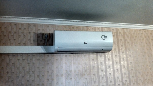

Из своего опыта(и опыта кондиционерщиков, они и посоветовали), если бюджет ограничен, то стоит взглянуть на кондиционеры IDEA, MIDEA (они почти одинаковые). Компрессор тошиба, а самое главное - без проблем можно найти любые запчасти. У меня таких два, проблем нет никаких.
На фото модель IDEA ISR-09HR RN1
В этот короб можно 4 магистрали протянуть- зачем такой широкий?
