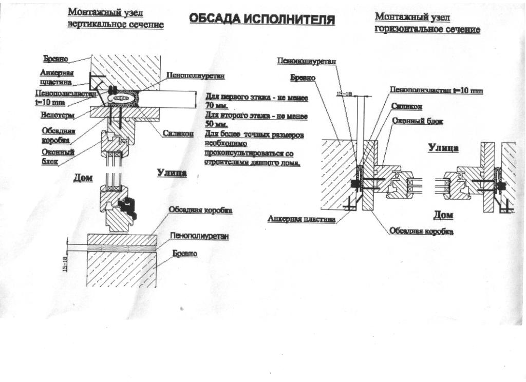

patrik4ua Опубліковано: 20 березня 2012 Автор Поділитись Опубліковано: 20 березня 2012 Подскажите, Форумчанин ЧП Ненашев А Б предлагает мне такую схему установки их деревяных окон, оцените ее: Посилання на коментар Поділитися на інших сайтах More sharing options...
Mitka Опубліковано: 20 березня 2012 Поділитись Опубліковано: 20 березня 2012 Подскажите, Форумчанин ЧП Ненашев А Б предлагает мне такую схему установки их деревяных окон, оцените ее: Имхо всё хорошо. Только я бы эти уретаны и элистаны заменил обычной льняной паклей. Особенно в верхней щели между коробкой и бревном. Ещё такой момент. На чертеже не совсем понятно, будет ли коробка крепиться непосредственно к бревнам по всей высоте или у вас врезан вертикальный "плавающий" брус (т.н. простейшая окосячка) в торец бревен и она будет крепиться к нему? В вертикальной плоскости крепить тупо к бревнам нельзя. Посилання на коментар Поділитися на інших сайтах More sharing options...
patrik4ua Опубліковано: 20 березня 2012 Автор Поділитись Опубліковано: 20 березня 2012 Имхо всё хорошо. Только я бы эти уретаны и элистаны заменил обычной льняной паклей. Особенно в верхней щели между коробкой и бревном. Ещё такой момент. На чертеже не совсем понятно, будет ли коробка крепиться непосредственно к бревнам по всей высоте или у вас врезан вертикальный "плавающий" брус (т.н. простейшая окосячка) в торец бревен и она будет крепиться к нему? В вертикальной плоскости крепить тупо к бревнам нельзя. у меня еще нет окосячки - а выходя из предложеной схемы крепления - видно, что предлагают крепить с помощью анкерной пластины... поетому и интересуюсь - как окна будут себя вести при такой схеме... Добавлено через 42 минуты Производитель окон пишет, что: В чертеже монтажа окон в сруб вы должны были заметить, что между бревном и обсадной коробкой есть пенополиуретановая прослойка толщиной около 2 см. Вот она и не позволяет сдавливать окна и служит своеобразным буфером между окнами и домом. Посилання на коментар Поділитися на інших сайтах More sharing options...
Mitka Опубліковано: 20 березня 2012 Поділитись Опубліковано: 20 березня 2012 у меня еще нет окосячки - а выходя из предложеной схемы крепления - видно, что предлагают крепить с помощью анкерной пластины... Как анкерная пластина крепится к бревнам? Если она прикручивается к ним по вертикали в нескольких местах, то это то же самое, что и крепить непосредственно в бревна. Или я чего-то не понимаю. Производитель окон пишет, что: В чертеже монтажа окон в сруб вы должны были заметить, что между бревном и обсадной коробкой есть пенополиуретановая прослойка толщиной около 2 см. Вот она и не позволяет сдавливать окна и служит своеобразным буфером между окнами и домом. Ну вот и про обычную монтажную пену некоторые оконщики так же говорят, мол, она сожмется, если что. Но российские срубщики/оконщики категорически против её использования. Я там (на форумхаусе) в холиварах на эту тему не участвовал, а себе забил всё паклей и замазал герметиком снаружи (всё скрыто наличниками) Посилання на коментар Поділитися на інших сайтах More sharing options...
Al_Capone Опубліковано: 20 березня 2012 Поділитись Опубліковано: 20 березня 2012 Подскажите, Форумчанин ЧП Ненашев А Б предлагает мне такую схему установки их деревяных окон, оцените ее: Первое. Не знаю как поведет себя пеноулиуретан, пенополиэластин и пенополиуретин, много химии на один кв. метр А если серьезно, не исключено, что через десяток лет все это "поли" рассыпется. Второе. Черепные бруски, надеюсь, что это они показаны на схеме в виде черных квадратов. Если да, то все в порядке. Третье. Анкерная пластина, не понятно как она работает. А так все хорошо Можете написать порядок цен на окосячку? Посилання на коментар Поділитися на інших сайтах More sharing options...

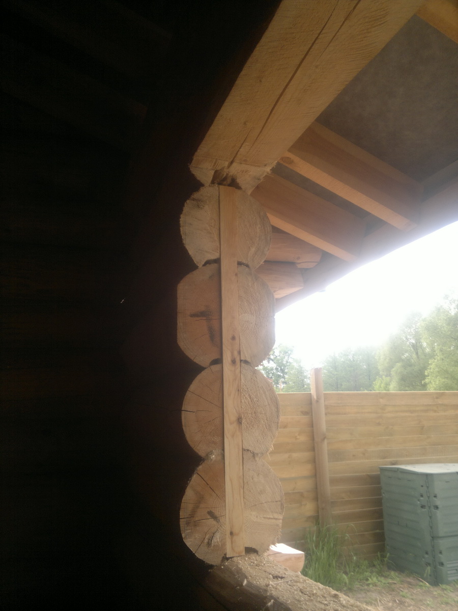

Mitka Опубліковано: 21 березня 2012 Поділитись Опубліковано: 21 березня 2012 .......вот тоже надо думать в этом направлении.... а что за окосячка на 50грн. Думаю, имеется в виду самый бюджетный вариант: в оконном проеме с обеих сторон в торцах бревен фрезой выбирается паз 50х50мм, и туда вставляется такой же по размерам дубовый (в идеале) брусок на 5 см ниже чем паз (сверху оставляется место для усадки), который крепится только к нижнему бревну. И уже непосредственно к этому бруску крепятся обсадные коробки. Можно посмотреть у меня: www.stroimdom.com.ua/forum/showpost.php?p=695666&postcount=140 или в теме Oxkon. Мне эта работа полтора года назад обошлась в 100 грн. за окно (высота окон 1.3-1.5 м), естественно без стоимости материала. 2 Посилання на коментар Поділитися на інших сайтах More sharing options...
KorNik Опубліковано: 21 березня 2012 Поділитись Опубліковано: 21 березня 2012 Мне эта работа полтора года назад обошлась в 100 грн. за окно (высота окон 1.3-1.5 м), естественно без стоимости материала. .... хотел контакты и понял что Вы в Донецке)))))) думаю искать мастеров надо будет по месту......думаю с окнами и двери надо решать все одним махом........а как цены на деревянные окна??? Посилання на коментар Поділитися на інших сайтах More sharing options...
Mitka Опубліковано: 21 березня 2012 Поділитись Опубліковано: 21 березня 2012 думаю искать мастеров надо будет по месту Там всё просто, как грабли. Любой трезвый плотник или столяр справится, надо только доходчиво объяснить и, возможно, стоять над душой (мои, как мне показалось, так и не поняли, зачем это надо). Такое понятие как усадка деревянного дома, оказывается, многим неведомо в принципе. ......думаю с окнами и двери надо решать все одним махом........ Однозначно да. В идеале надо напрягать оконщиков. а как цены на деревянные окна??? Очень большая вилка и масса нюансов, вам надо мониторить фирмы по месту. Мне, в силу врожденного нищебродства и жадности, удалось заказать процентов на 20% дороже, чем хорошие пластиковые. Было несколько вариантов, в т.ч. рассматривал окна "Модерн", который, насколько мне известно, в Киеве тоже есть. Они также давали более-менее адекватную цену, но я всё равно нашел на неск. тыщ дешевле. 1 Посилання на коментар Поділитися на інших сайтах More sharing options...

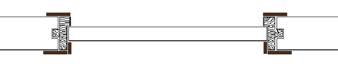

patrik4ua Опубліковано: 21 березня 2012 Автор Поділитись Опубліковано: 21 березня 2012 кто в курсе размеров "правильной окосячки", то есть толщина бруска на фото какой должна быть: Посилання на коментар Поділитися на інших сайтах More sharing options...
KorNik Опубліковано: 21 березня 2012 Поділитись Опубліковано: 21 березня 2012 кто в курсе размеров "правильной окосячки", то есть толщина бруска на фото какой должна быть: .....слышал, что толщина бруса под окосячку (П-образный профиль) до 100мм, но плотники говорят что при такой окосячке брус может быть и тоньше - с этим полностью согласен....держатся будет да и дешевле Посилання на коментар Поділитися на інших сайтах More sharing options...

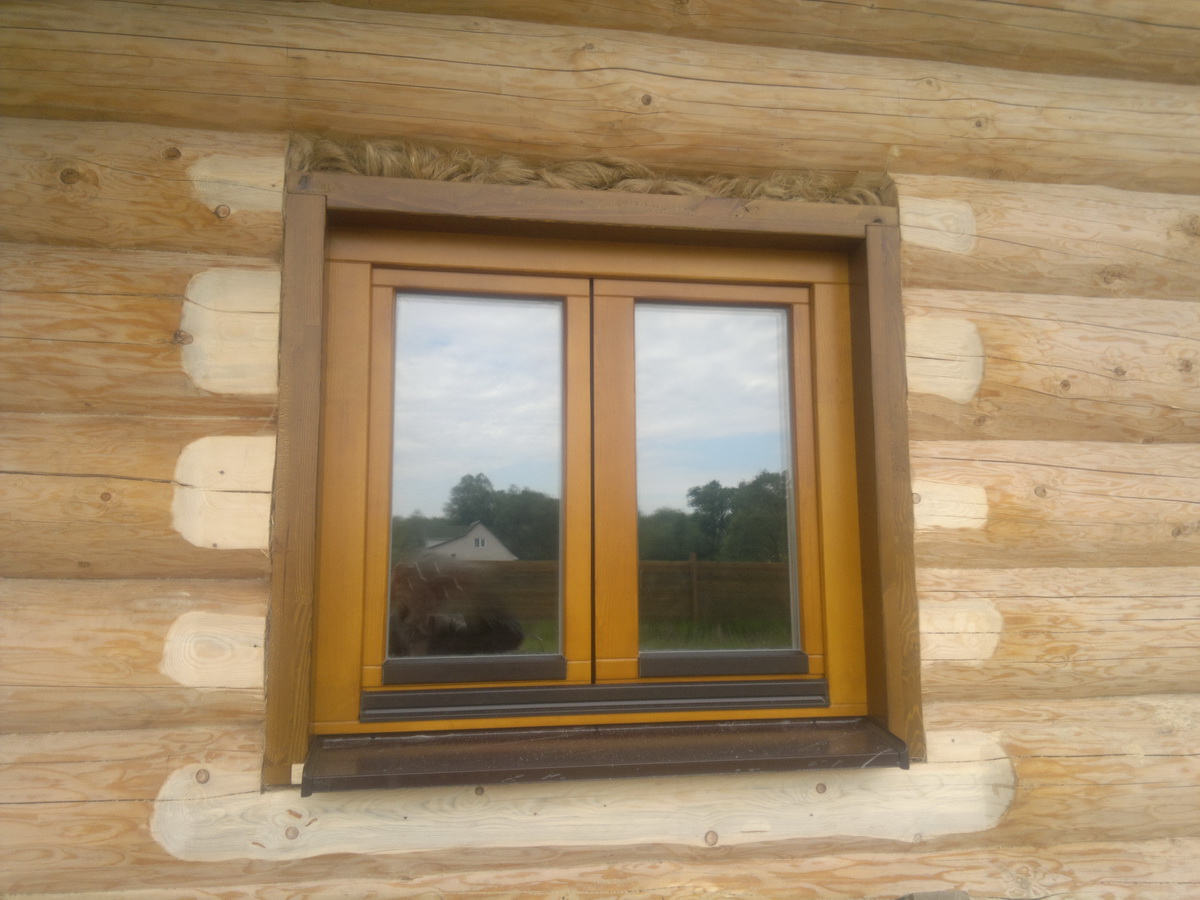

Дядя Женя Опубліковано: 21 березня 2012 Поділитись Опубліковано: 21 березня 2012 Вот как мне делали: Брусок 50 на 50 Обсадные коробки все разные, так как моем случае каждый оконный проем чуть-чуть отличался друг от друга 1 Посилання на коментар Поділитися на інших сайтах More sharing options...
Al_Capone Опубліковано: 21 березня 2012 Поділитись Опубліковано: 21 березня 2012 Окосячку в прямом смысле этого слова предлагет один форумчанин за 50 грн/м.пог. 50 грн/м.пог.- это только за установку обсадной коробки? У Ненашева - монтаж коробок с наличниками - 10% от их стоимости. Сколько у него стоит изготовление обсады и наличников? выбирается паз 50х50мм, и туда вставляется такой же по размерам дубовый (в идеале) брусок на 5 см ниже чем паз (сверху оставляется место для усадки), который крепится только к нижнему бревну. Этот брусок обязательно крепить к нижнему бревну? Однозначно да. В идеале надо напрягать оконщиков. Это в идеале, но мне кажется не все фирмы занимаются изготовлением обсады. Какой вообще порядок, сначала ставится обсада, затем вызываются оконщики для замера? Или можно параллельно изготавливать окна и обсаду, чтобы последняя не мокла в срубе? кто в курсе размеров "правильной окосячки", то есть толщина бруска на фото какой должна быть: Толщина обсадной коробки от 40 до 100 мм. Думаю, что чем больше окно, тем толще должна быть коробка. Добавлено через 15 минут Обсадные коробки все разные, так как моем случае каждый оконный проем чуть-чуть отличался друг от друга Женя, а обсадные коробки просто сбиты гвоздями или в местах соединения для жесткости выбраны четверти? Подоконник является продолжением нижней части коробки? И еще вопрос, окна ставил снаружи или изнутри? 1 Посилання на коментар Поділитися на інших сайтах More sharing options...

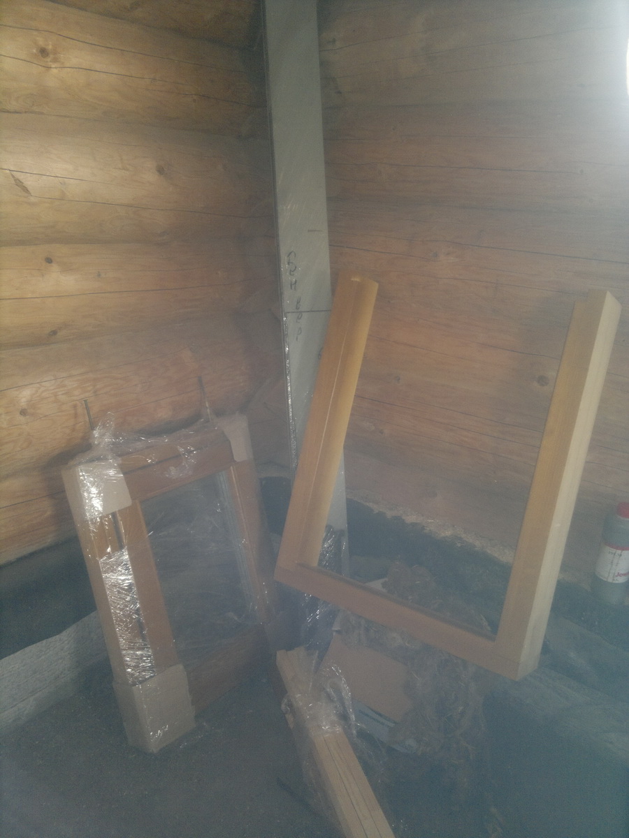

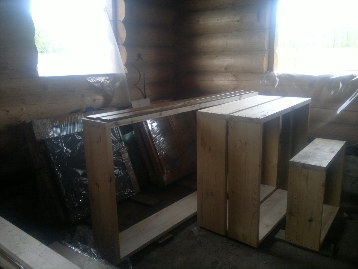

Дядя Женя Опубліковано: 21 березня 2012 Поділитись Опубліковано: 21 березня 2012 Женя, а обсадные коробки просто сбиты гвоздями или в местах соединения для жесткости выбраны четверти? Подоконник является продолжением нижней части коробки? И еще вопрос, окна ставил снаружи или изнутри? Юр, ты вот сейчас спросил, и я начал вспоминать, а потом фото крупным планом разглядывать. Помню что то, что мне привезли, оказалось очень сложной конструкцией - я себе все представлял гораздо проще. Вроде как сама коробка просто сбита была, даже где то помню видел что не цельный массив был, а срощенный. Четверти были, но в самой коробке или раме которая на нее ставилась еще, не помню. Практически со всех сторон обсадная коробка закрывалась декоративными накладками - снаружи прямо рама целая на нее садилась а изнутри декоративные боковые наличники на откосы обсадной коробки. В итоге сама обсада оказалась глухо зашита со всех сторон. Я если честно, был в замешательстве от такого количества комплектующих. 2 Посилання на коментар Поділитися на інших сайтах More sharing options...
Mitka Опубліковано: 21 березня 2012 Поділитись Опубліковано: 21 березня 2012 (змінено) Вроде как сама коробка просто сбита была, даже где то помню видел что не цельный массив был, а срощенный. Четверти были, но в самой коробке или раме которая на нее ставилась еще, не помню. Практически со всех сторон обсадная коробка закрывалась декоративными накладками - снаружи прямо рама целая на нее садилась У меня конструкция проще: рама была сразу всборе с обсадной коробкой. И вся эта конструкция крепилась к плавающим брускам окосячки, на которые заблаговременно были прикручены крепежные планки. Изнутри и снаружи зашилось наличниками. Откосы являются внутренней стороной коробки, окрашены так же, как и сами окна, т.е. доп. декоративные планки не понадобились. Внешне результат идентичный твоему. зы. Кстати, гламурненькая у тебя пакля над окном, совсем костры и прочих артефактов нет ))) Дорогая, небось? Добавлено через 17 минут Этот брусок обязательно крепить к нижнему бревну? Имхо, нет. Если бруски вставлены плотно, то никуда они не денутся. Я прикрутил на всякий пожарный. Но если надумаешь крепить, то только в нижнее, т.к. остальные будут двигаться вниз относительно бруска по мере усадки. Какой вообще порядок, сначала ставится обсада, затем вызываются оконщики для замера? Или можно параллельно изготавливать окна и обсаду, чтобы последняя не мокла в срубе? Бруски надо вставлять сразу, чтобы не повело бревна в проемах. Если оконщики будут делать окна сразу в коробах, то замеры можно делать и до брусков (они будут заподлицо с торцами бревен), если короба будет делать кто-то другой, то сначала короба - потом замер окон. Толщина обсадной коробки от 40 до 100 мм. Думаю, что чем больше окно, тем толще должна быть коробка. У меня самые большие окна 150х150см, обсадная коробка 40мм, всё нормально. (Через год чуть подрегулировали) Подоконник является продолжением нижней части коробки? У меня подоконник - отдельный элемент, зажат между рамой и коробкой. Змінено 21 березня 2012 користувачем Mitka 2 Посилання на коментар Поділитися на інших сайтах More sharing options...
Дядя Женя Опубліковано: 21 березня 2012 Поділитись Опубліковано: 21 березня 2012 зы. Кстати, гламурненькая у тебя пакля над окном, совсем костры и прочих артефактов нет ))) Дорогая, небось? Это пакля установщиков. Я когда буду изнутри наличники ставить, туда плотного льна набью побольше. У меня этой зимой в том месте мыши зимовали, повыталкивали лишнее и гнезд себе наделали. Только сейчас заметил, что мы в чужой теме окна обсуждаем. Модераторы, почистите, пожалуйста, а то не удобно получилось... Посилання на коментар Поділитися на інших сайтах More sharing options...
