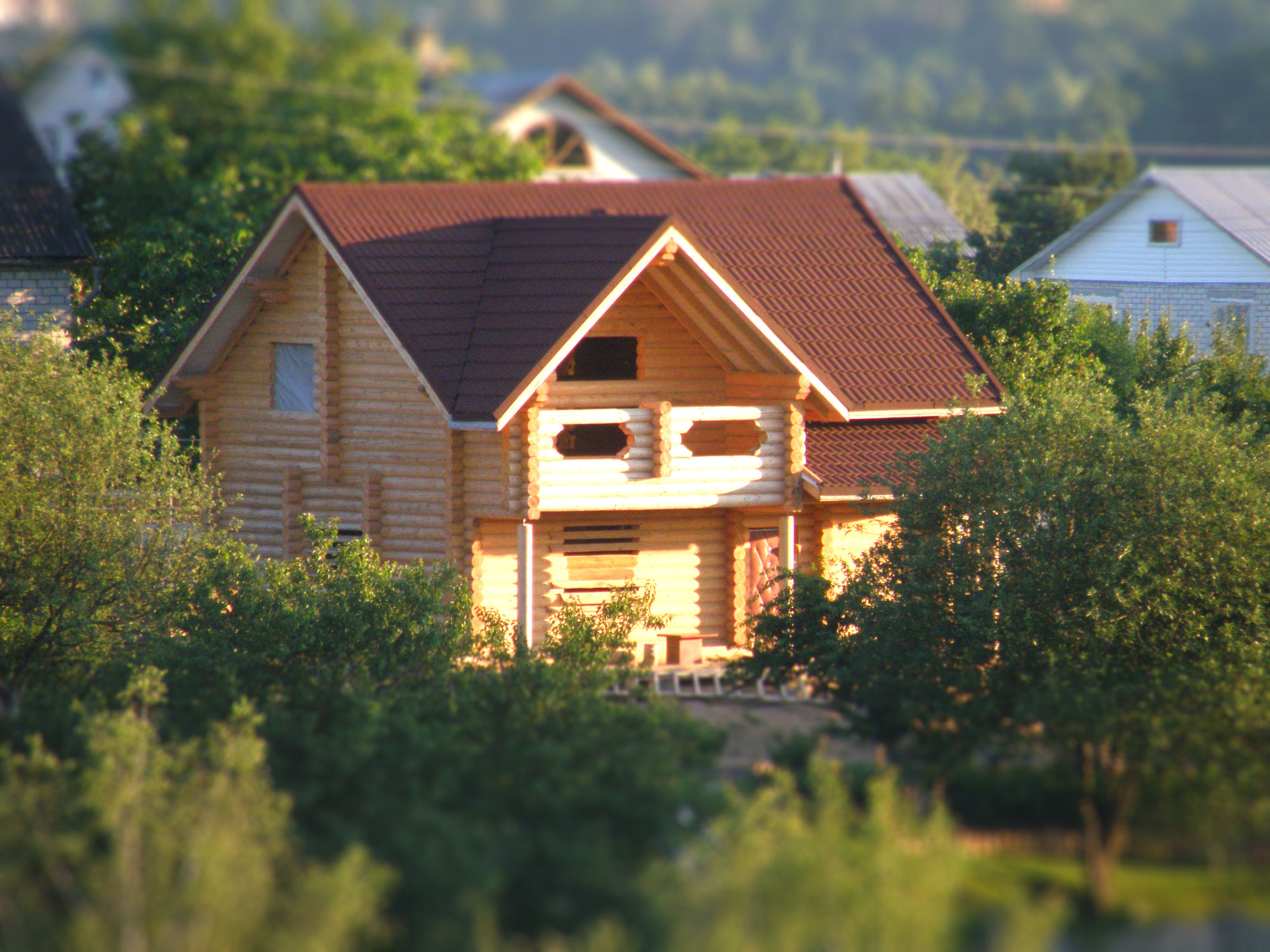

огромная просьба:rolleyes:, а можно побольше фото домика с композиткой..общие планы так сказать..заранее спасибо
чуть незабыла:) очень душевный домик !!!!

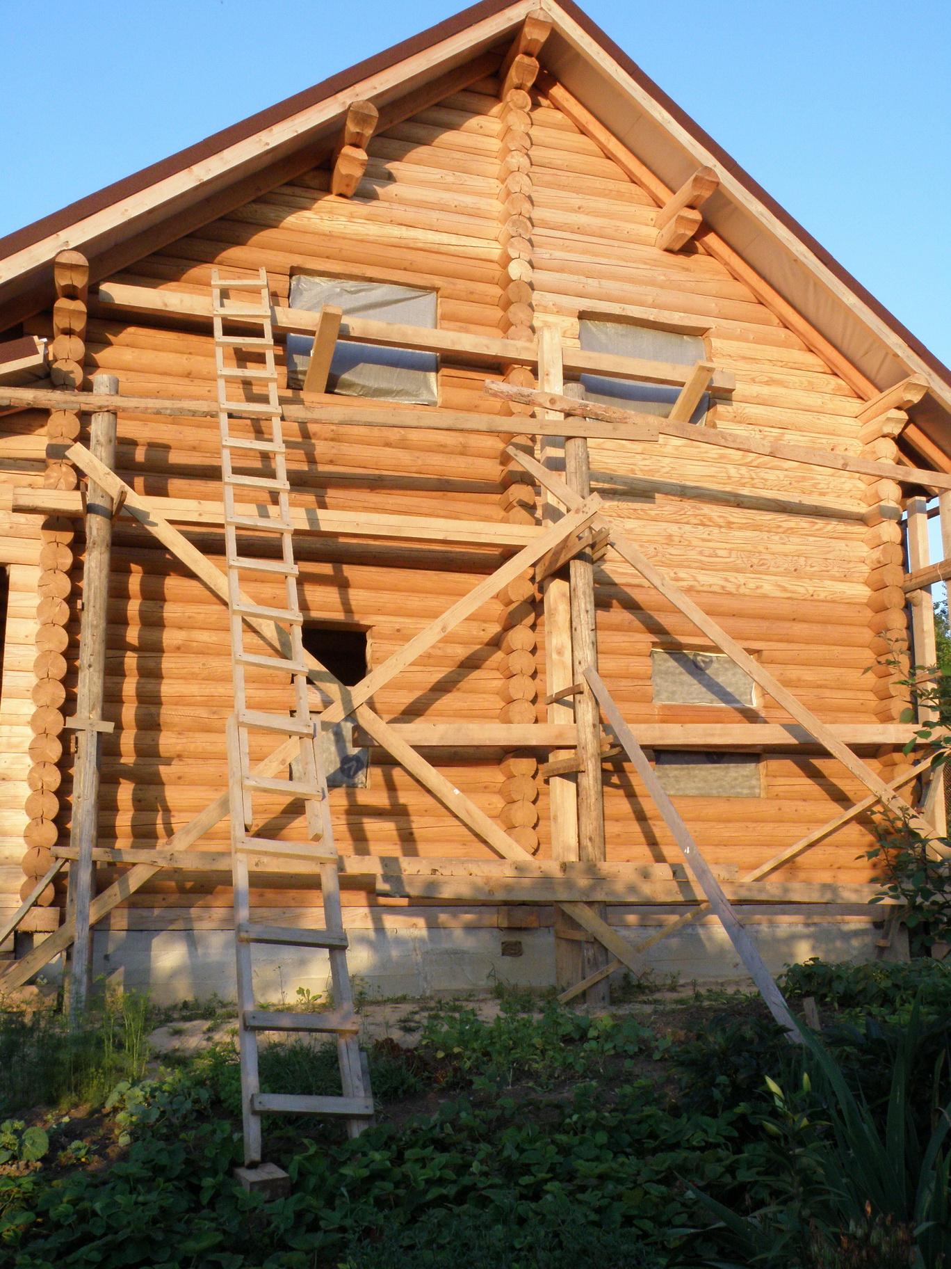

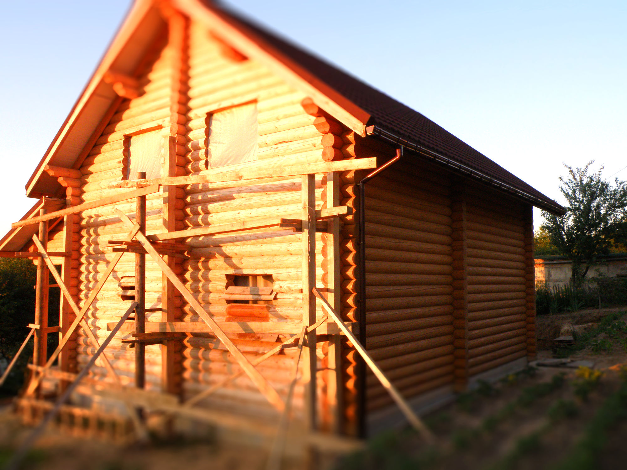

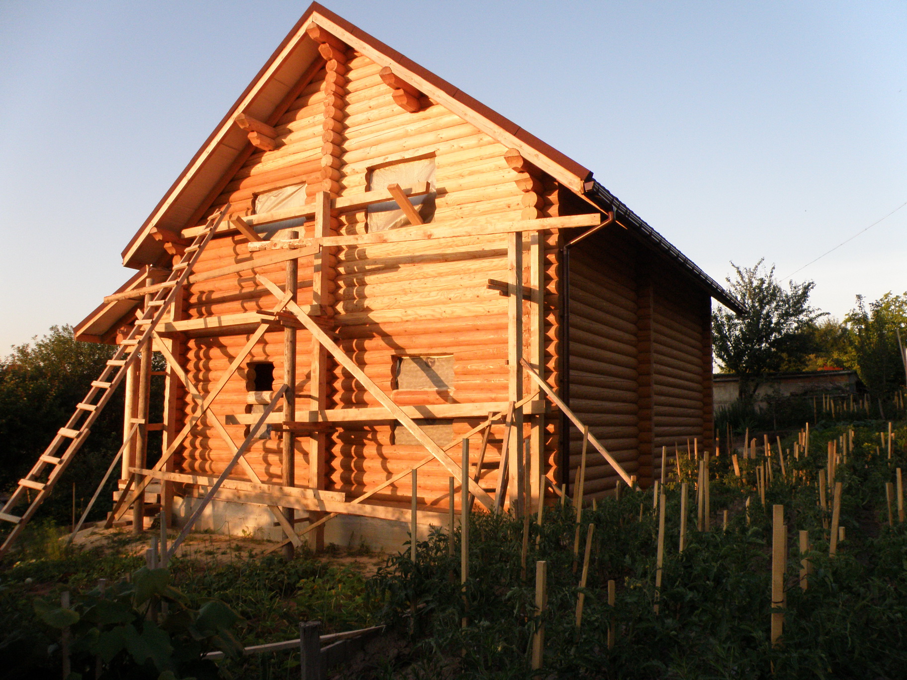

На следующих выходных сфотографирую "общие планы", на этих выходных заканчивал приводить в порядок южную сторону сруба -шлифовка, покраска торцов и карнизной планки - установка водостоков.
На данный момент определяюсь с форматом оконной рамы - то ли это будет окосячка, то ли готовая рама, сидящая на выпеленом торце бревна...
а у Грифона не вышло?
Приезжал, замерял проемы - и больше не звонит, то такое дело - в любой работе должны быть заинтересованы две стороны, если у Грифона не выходит - ищу других мастеров... при этом он предлагал окосячку не цельную, а доску прибитую к бруску...

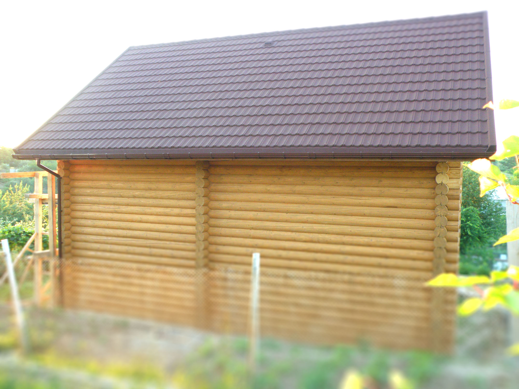

Южная сторона закончена - отшлифована, вскрыта Тиккурила Валти Похъюсте (почти 10 л ведро), столько же и Валтти Колор Сатина пошло, водосточка - floplast niagara (спасибо форумчанину posteg), следующий этап - западная сторона сруба плюс надеюсь на этой неделе решиться вопрос с обсадными коробками и окнами...

Площадь крыши 140 м кв., многие форумчане предлагают 25% скидки от этой (ссылка устарела) , я взял чуть с большей скидкой - в метротайле была акция. Плюс работа по укладке черепицы 100 грн. м кв. Плюс мембрана трехслойная 12 грн. м кв.

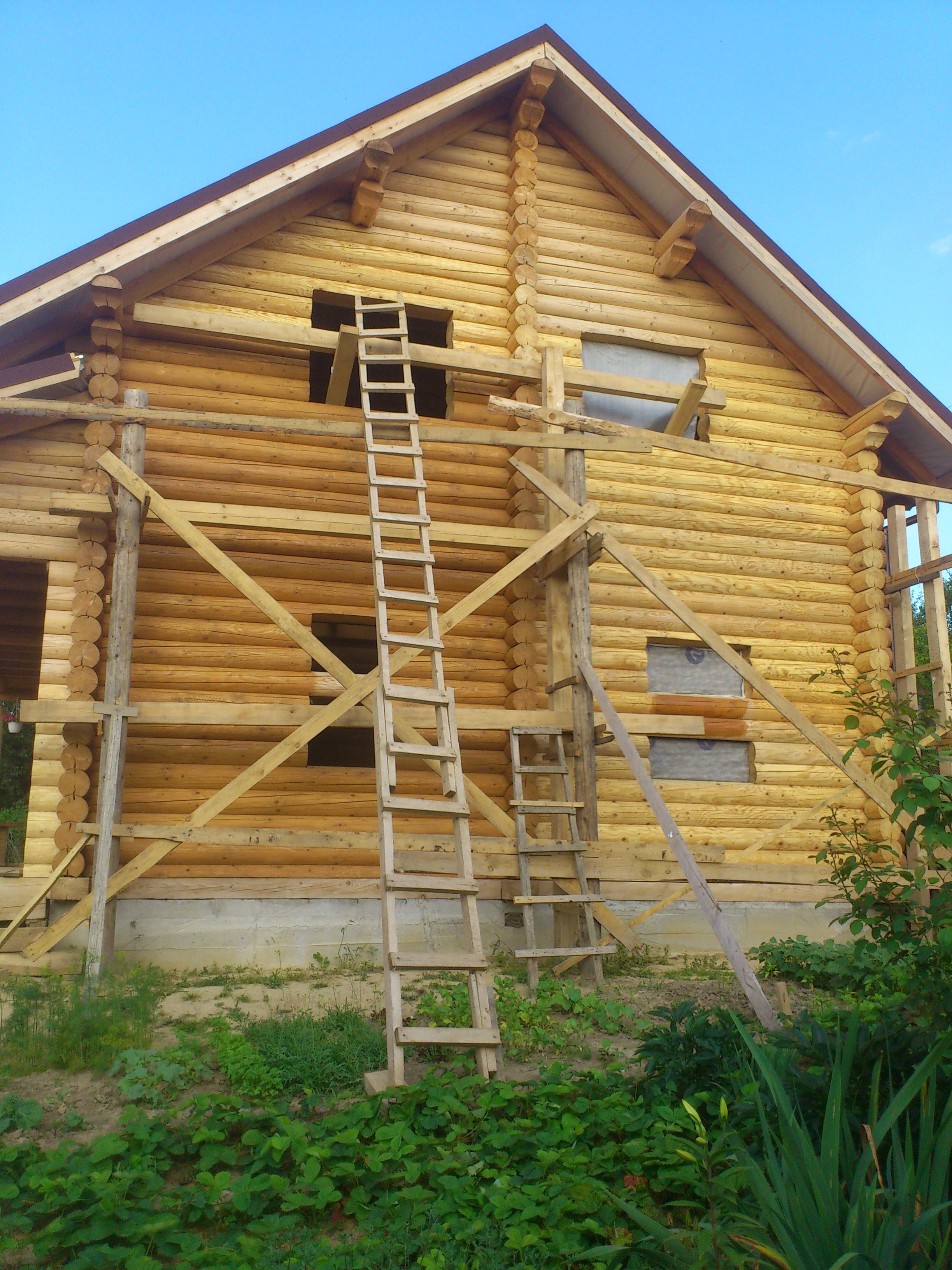

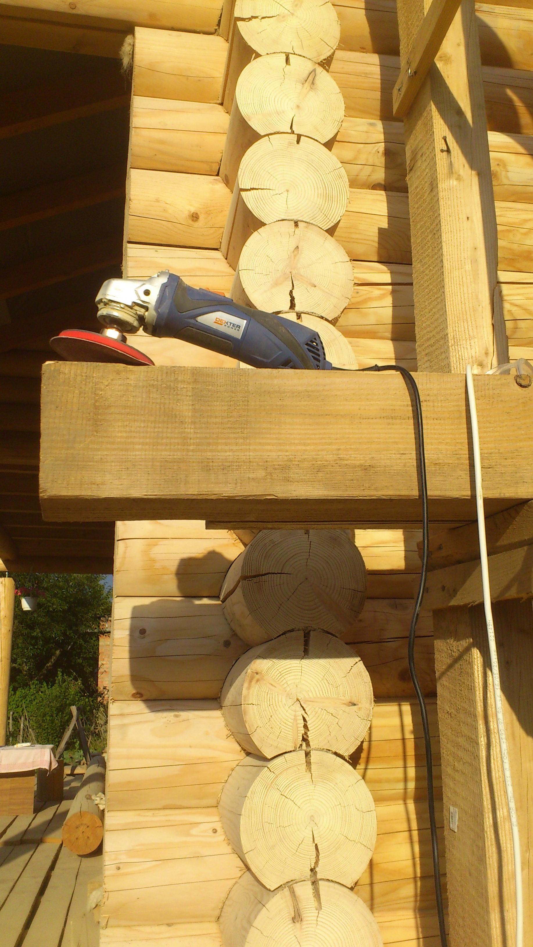

Шлифую Makitой BO5031:
торцы болгаркой DEXTER (ФОТО1)

Скажите, сильно долго эксцентриковой или терпимо?
Других вариантов кроме как шлифовки ексцентриковой машинкой и не представляю, болгаркой пробывал - но от нее ефект "дикого сруба" видно всякие канавки. А вот ексцентриковой - гладенько - можно добиться ефекта лакированой мебели. Не долго и не быстро :) , в самый раз , иногда даже максимальную скорость приходиться приглушать (делать меньше). В итоге остановился на 60-ом зерне наждачки - снизу дополнительно прохожу 100-кой.
На круге стала слабо держаться наждачка - купил в Мерлуа Мерлене - клейкую поверхность гривен за 30-ть (новый круг стоит в районе 250 грн.)

Во прикол, смотрю на фото, которое крупным планом. Компенсационный пропил есть, а трещина пошла в другой стороне? Как это объяснить - неправильный пропил или до одного места эти пропилы все же?
При очень жаркой погоде сушка идет очень интенсивно, поэтому пропил ничем и не помог. В этом году было резкое потепление.

Да..обидно...у меня тоже была суперинтенсивная сушка, т.к. собирали с мая по октябрь+профилированный сам по себе трещит сильнее.
Снаружи у меня энерджисил (пермачинк с более мелким зерном). Можете в моей ветке лицезреть как это выглядит. В принципе за полтора года особо изменений в плане деформации герметика нет. Внутри трещин полным полно, поэтому было принято волевое решение оставить в брусе на первом этаже только кухню, гостинную, коридор обшили фальшбрусом. Получилось дешевле и эстетичнее, чем шлифовать и "герметить". На втором этаже еще думаем... Скорее всего будет блокхауз...
Итого четыре выходных ушло на:
- шлифовку западной стороны
- вскрытие Похьюсте и Сатином Тиккурила (еще раз спасибо Антону expert krasok., начал второе 9-ти литровое ведро грунтовки и краски)
