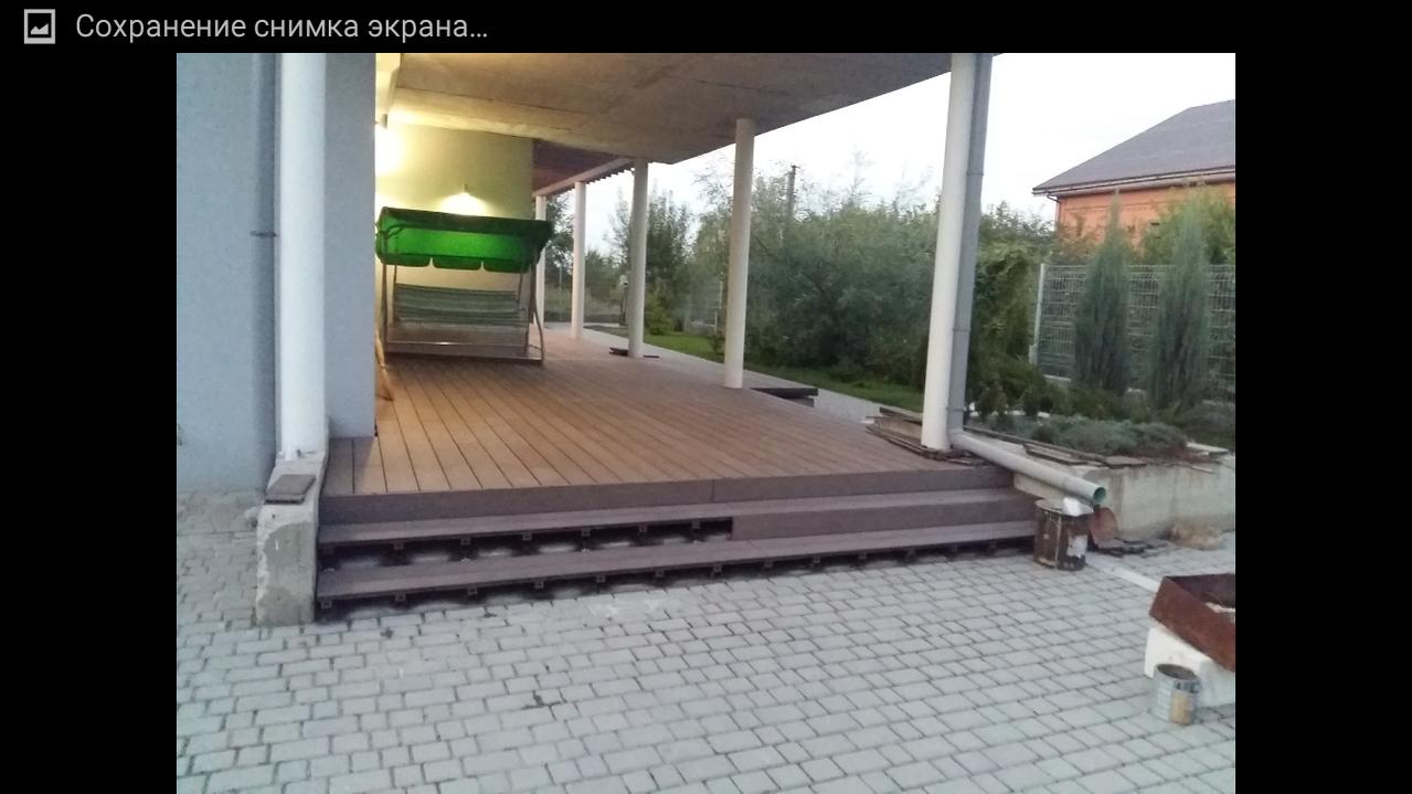

19.09.2016.
Продолжаем медленно но качественно делать террасу.
Это возможно подается многим людям неправильно.
Но поверьте сегодня стройка стоит очень дорого.
Террасса стоит примерно наверное столько , сколько стоит построить коробку дома.
По этому мы не торопимся.
Делает один человек.
Получается красиво.
Вам судить.что мы делаем неправильно.

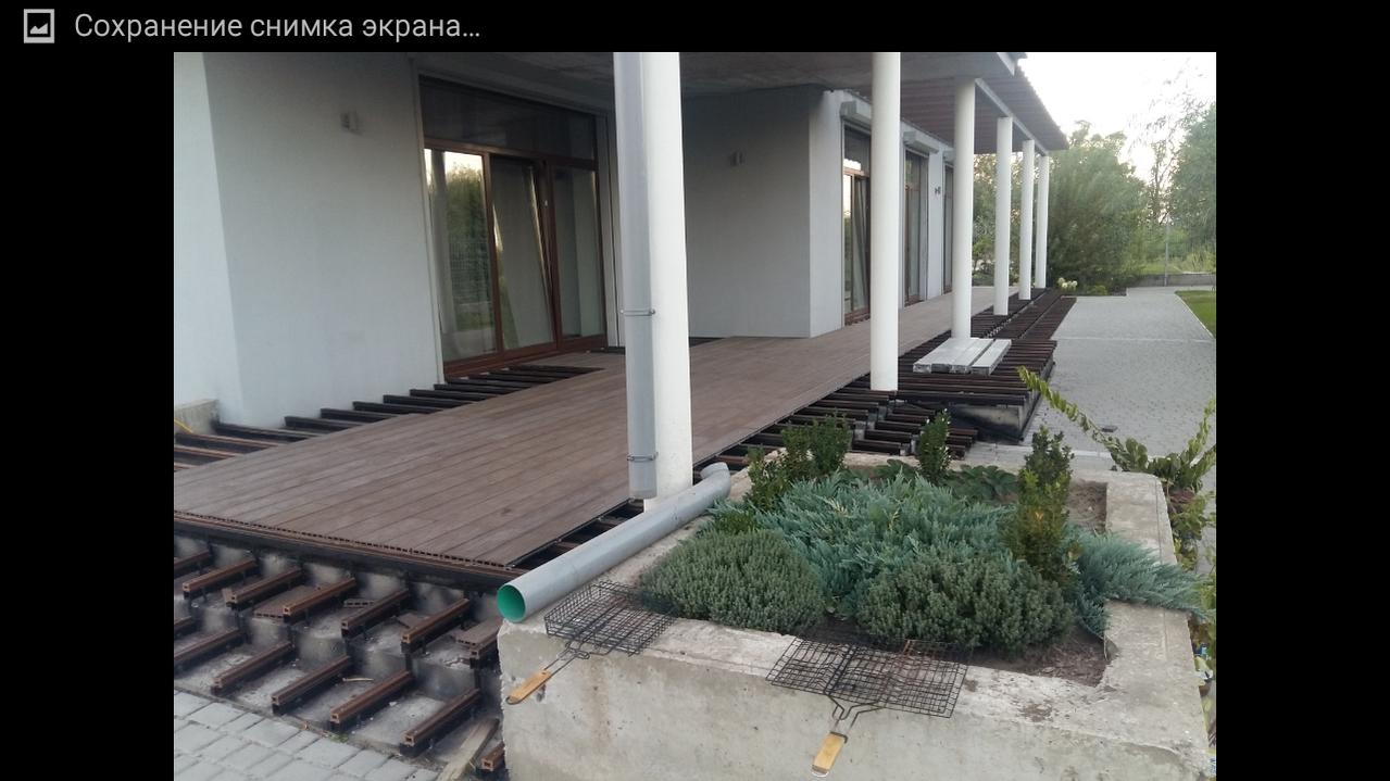

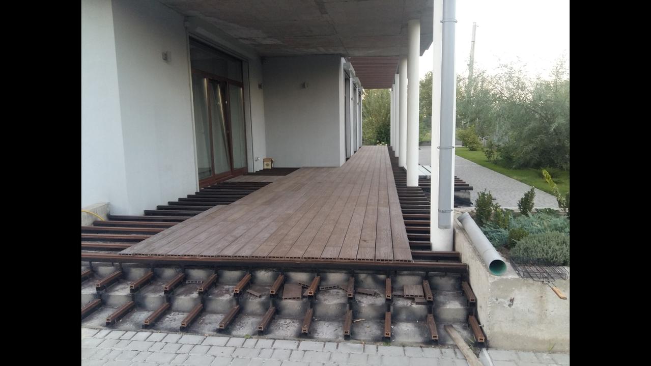

Заканчиваем террасу.

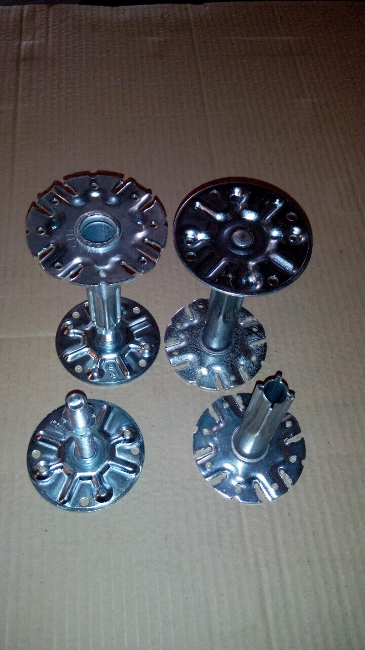

Если вдруг у Вас еще предполагается монтаж террасы (ну мало ли), то очень рекомендую попробовать иной вариант монтажа.
Очень экономит время (а значит и деньги) и получается не менее красиво.
Просто в качестве эксперимента.:beer:
Спасибо.если я правильно понял то это направляющие.с крепежом и их можно регулировать по высоте.
Они оцинкованные?
Они оцинкованные?
Эти оцинкованные, а еще есть пластиковые.
Да, регулируются по высоте и очень удобно выставлять горизонтали или требуемый уклон.
А можно ссылочку где пришмотится такими оцинковаными опорами? :)
Мы же в 21-Ом веке живём. Миллион вариантов от Ebay до продавцов в Киеве. И производителей тоже хватает.
Но если хотите уже в Киеве то как вариант фирма Normawood. Они продают продукцию фирмы Sihga. Хотя я бы только на них не зацикливался.

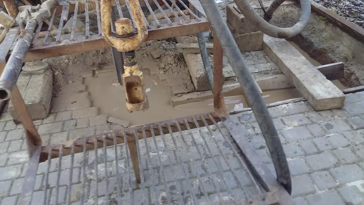

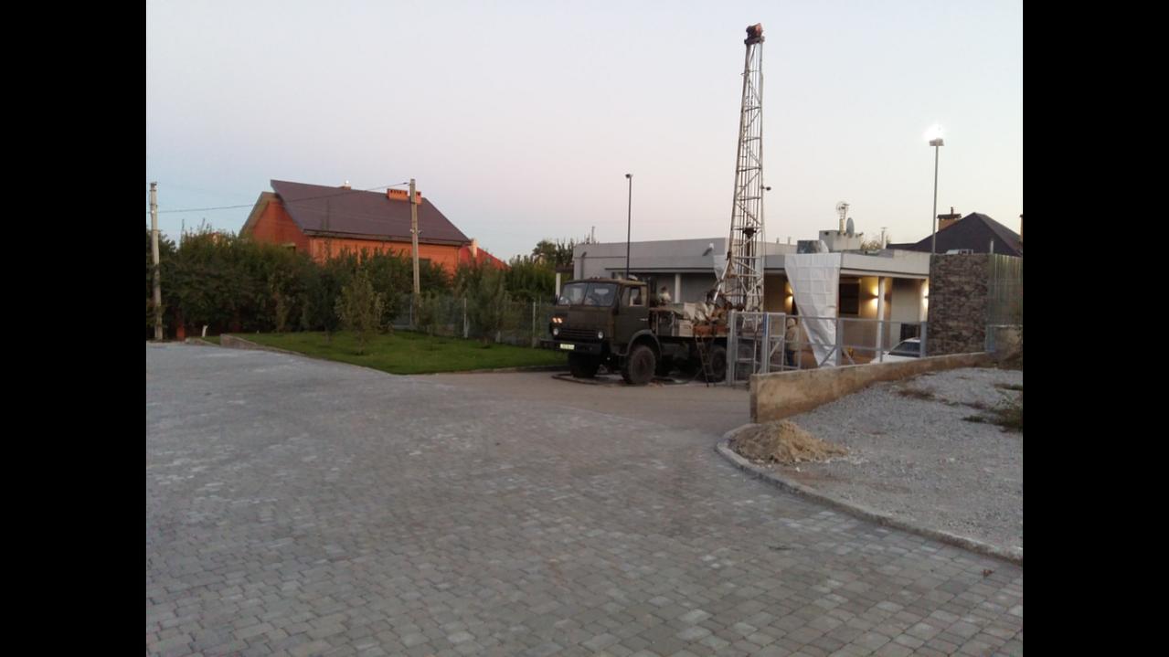

Подошло время сверлить скважину.
Начали вчера в понедельник.
За первый день 20 метров пробурили.
Если кто незнает и никогда невидел,показываем ,что даже на полностью готовом участке можно это сделать .
Небольшой беспорядок есть.....Если его ласково назвать можно.
  • Лайк 9
Пробурили скважину за 4 дня.
На 34 метрах гранит.
Вода на 59 метрах
Сейчас обустраивать колодец,люк.
Делаем подсоединение ,к системе полива.
Конечно немного насорили
