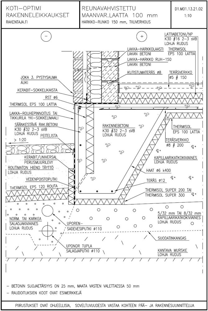

Если можно у меня к Вам еще один вопрос. Материал стен газобетон 400мм+сайдинг.Внутренние перегородки пол кирпича.Перекрытия деревянные балки.Крыша мягкая черепица. ТП 40м.кв. остальное радиаторы.+канализация+отмостка(утепленная и дренаж)+водоснабжение. размеры дома 12+12м. Во что на вскидку мне обойдется такая УШП (стоит ли затевать? если дорого то наверное ленточный) О вашей работе по расчету отдельный вариант,это не учитываем.Спрашиваю как у профи,интересует порядок цен.И вообще стоит ли овчинка выделки?Геологии пока нет но прикиньте средний вариант.Приблизительно.Заранее спасибо.
Я бы сделалмелкозаглубленны ленточный, отлитый вместе с цоколем высотой метр или чуть меньше. Потом обратная засыпка песком и черновой бетонный пол на всю площадь дома толщиной 100 мм . Под перегородки небольшое утолщение. Примерный расход бетона мах 30 м куб и до тонны арматуры.
С плитой получится 40 кубов бетона и больше 2 тонн арматуры. И цоколя почти не будет
ТП 40м.кв. остальное радиаторы.+канализация+отмостка(утепленная и дренаж)+водоснабжение. размеры дома 12+12м. ....Во что на вскидку мне обойдется такая УШП (стоит ли затевать? если дорого то наверное ленточный) Заранее спасибо.
а смысл делать УШП если всего 40 кв ТП ? Основное достоинство УШП - теплоаккумулятор . Да и при ваших размерах уже дешевле будет ленточный

12*12*0.3=43.2 согласен что много.с ребрами как у Вас будет меньше.только ребра под газобетон мне конструкторы меньше чем 400 высотой категорически не советуют.и армирование плиты обязательно обьемное-в 2 слоя.а это минимум 140 мм бетона

Вы знаете на первый взгляд да,но когда все считаешь с подключением ТП,теплоснабжения (заводка труб потом) Водоснабжением,и т.д.(заливка черновая.чистовая) получается даже дороже.Я уже не говорю о сроках.А тут сразу чистый пол и все коммуникации.Ну на пару тройку штук дороже,сэкономим потом на обоях. Просто хочется пообщаться с людьми кто это уже сделал и живет.Теория теорией а практика великая вещь.Тут Ва например опыт.просто находка для меня.
Потому что-газобетон. Потому что кроме веса дома- фундамент испытывает куда более серьезные( и не сильно предсказуемые) нагрузки от пучения грунта
Видели когда нибудь как перевозят жб электро опоры? Они болтаются как прутики с амплитудой 200-300 мм. И представьте- что будет с газобетоном- если фундаментная плита чуть изменит свою геометрию- на 5 мм например?
Чтобы этого не происходило- есть 2 основных пути: увеличивать толщину плиты или увеличивать толщину подсыпки щебнем.по факту дешевле первое
Нормальный вариант. Только с вертикальным утеплением цоколя перемудрили- мы например его делаем полностью снаружи
To Ekodom:
1) УШП – не является «классическим» плитным фундаментом, да и вообще многие ее вообще не считают плитой. :-)
2) Подушка из щебня\пеская , дренаж и «теплая» отмостка исключают влияние сил морозного пучения грунта
3) Возможные деформации в пределах своих физ. характеристик компенсирует ЭППС в основании УШП
Под такой дом просто делается классическая УШП (плита 10 см, ребра 20 высотой, 40 шириной). Для душевного спокойствия можно сделать еще экстраармирование по внешним ребрам - такую же сетку, как и на тонкую часть с ячейкой 15х15 см, шириной 115 см (т.е. основная сетка 8 мм заводится под арматуру ребер 12 мм, а дополнительная, тоже 8мм, кладется сверху арматуры ребер - так соблюдается защитный слой для арматуры со всех сторон.)

Материалы только на фундамент, при минимальной подушке, при ПСБ без ЭППС, без доставки, без коммуникаций потянут 7-8 килобаксов. Как Вы собрались в 10-ку вписаться?
так я только фундамент и имел ввиду,но с ЭППС а коммуникации не считал,делать буду сам.материал есть. Подушку считал 20см песок,30СМ ЩЕБЕНЬ. +МЕТАЛЛ как вы и писали (приблизительно так же получается) основная плита 100мм,под стены 300мм.Но это только прикидка,пока думаю.но уж больно заманчиво.Бетона получается порядка 20 кубов. буду пересчитывать,надо еще подкорректировать цены за металл.если влезу в 12 то тоже будет нормально.
