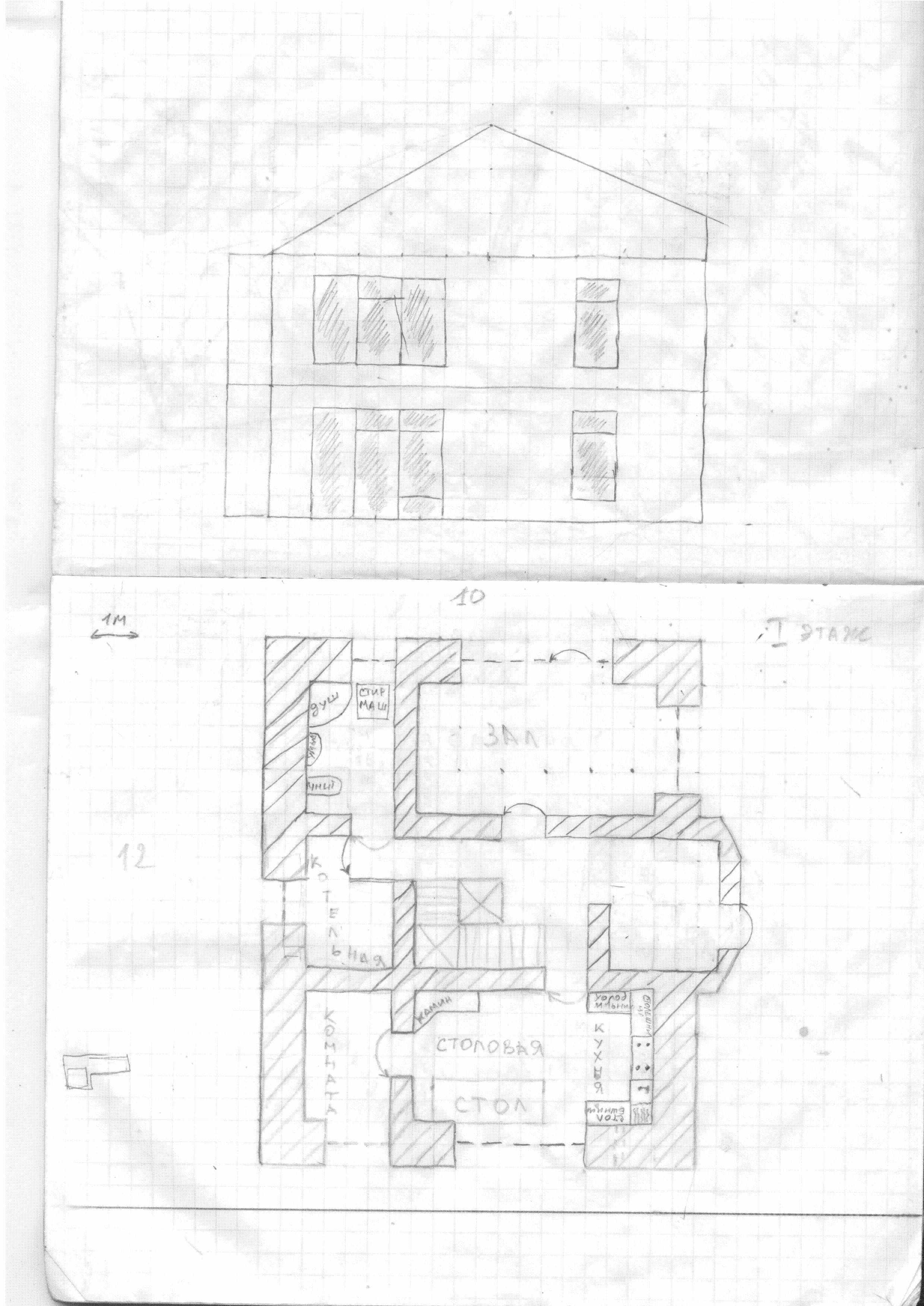

Коллеги подскажите плиз как смастерить несъемную опалубку под УШП?
Понимаю что для вас этот вопрос может звучать глупо, но я чегото так и не понял как оно делается, какие материалы лучше, и главное где браьть/как делать L-блоки???
А то я проникся этой идеей, но мои строители такого термина не знают, при этом браво заявляю мол, "Зальем". Ой чувствую я чтомне нужно в этом вопросе самому хорошо разобраться....
И еще подскажите плиз (тоже не нашел явный ответ) - УШП только под каркасники годится или полноценный дом 10х12 с 3-им мансардным этажем и одним бетонныным перекрытием УШП тоже выдержит? А еще я не понял чем окончился спор -дешевле ли всетаки УШП чем лента? :)
Много вопросов, понимаю. А шо робити?!:\"\":

На такой тяжелый дом я бы УШП не рискнула
УШП дороже ленты, причем не слабо так дороже
Треба рахувати стрічковий фундамент + підлога по грунту(робота та матеріали), тому що на плиті ви получаєте 2 в 1, я б не сказав шо дуже дорого, моя плита з ребрами мені обійшлась в 50 т.грн.
зверніться до архітектора або конструктора - велика конструкція
Я бы тоже не рискнул на такой дом УШП. УШП это не для кирпичного дома, максимум теплая керамика, оптимально газобетон и каркасник.
Дороже? Вряд ли будет дороже-получаете фундамент со стяжкой и если захотите сразу с теплым полом.
В ленточном нужно вручную выкопать траншеи (если хотите аккуратно), выставить опалубку (закупить не мало досок, брусков), арматуры пойдет не много, залить ленту (бетона нужно не мало для более менее хорошего цоколя 40-60 см и в глубину 80-100 см), разобрать опалубку, почистить доски, повынимать гвозди, потом выполнить обратную засыпку грунтом и щебнем/гравием, потом черновую стяжку, потом уложить утеплитель (тот же ЭППС, и почти в таком же количестве), трубы для ТП и потом залить чистовую стяжку.
В УШП почти все подготовительные этапы возможны с применением техники, а это дешевле и быстрее чем ручной труд-снять плодородный слой грунта, засыпка щебнем/гравием/песком. Выставили опалубку по периметру, уложили ЭППС, связали арматуру (нужно больше но не критично), уложили трубы ТП, канализацию, можно даже трубы для электрики заложить и потом затянуть в них провода,залили за полдня весь бетон. Все готово. Но нужно все сразу спланировать-где какое оборудование будет стоять чтоб правильно вывести трубы, с применением виброрейки или затирочного "вертолета" получаете чистовую стяжку. Обратная засыпка ненужна, возводите себе на здоровье стены. Желательно чтоб участок был максимально ровный иначе перепад в 50 см в зоне дома может сильно помешать-в одном месте срезать грунт, в другом насыпать, трамбовать, возможно делать упорную стенку чтоб грунт не разъехался, большие слои щебня для выравнивания.

Подскажите плиз, принцип работы УШП. То что она снизу утеплена - это понятно, но как ЭППС выдерживает такой вес под плитой? Неужели достаточно большая площадь контакта это обеспечивает? Я так понимаю что дом (2 этажа + мансарда) 10х12 со стенами 40 см из ракушки и 3-мя внутренними несущими стенами в 20 см общей длиной 32 м -это много для УШП? Или все перекрытия из дерева сэкономят вес?
Непонятно как эта плита сама по себе не лопается. Неужто 10-см утолщение политыв под несущими стенами(ребра) - этого достаточно?
И ответьте плиз по L-блокам
Спасибо за ранее :)
Смотрите здесь www.forumhouse.ru/threads/70330/
И вообще там есть тема УШП (12 частей обсуждений, ответы на все вопросы)
например www.forumhouse.ru/threads/38540/
Всеравно очень прильщает меня идеая получить чистовой пол сразу после заливки и со всеми коммуникациями сразу. Как не крути, а если оно немного и удорожит конструкцию то за счет экономии времени и технологичного процесса - оно того стоит.
Спасибо за ранее :)
Действительно на нашем форуме меньше инфы чем на форумхаусе. Быть или нет УШП под вашим домом? Не знаю. Тут должны спецы считать. Я считаю что УШП не дороже ленты. Просто считать надо все что надо сделать после ленты чтобы она имела в итоге чистовой пол.
Основной принцип УШП: замена пучинистого грунта на дренажный, плюс собственно сам дренаж и отсутствие промерзания под домом - дает в итоге отсутствие летне-зимнего давления на фундамент. И распределенная нагрузка дома на подготовку позволяет ставить 2-этажные дома.
ЭППС да и ПСБ кладут и под трассы, взлетные полосы, а там нагрузки еще и динамические. Площать и плотность материала позволяют.
L блоки у нас не производятся и массово не завозятся. Нож (пила) и клей-пена для пенопласта творят чудеса. Можно не только два листа соединить под 90градусов, а хоть "коника" лепи.
Понимаю что без рассчета специалиста сказать трудно, но тут полно опытнее меня людей, может кто по-опыту подскажет или идеи какие выдвинет.... Если для усиления плиты "заглубить" "ребра" см на 30 ниже плиты и сделать им ширину скажем 60 см (50 под стены +10 запас) и всю нишу для монолитного ребра обложить ЭППС чтоб не оставлять мостики холода и не губить на корню идею УШП), а саму плиту залить бетоном 30 см, выйдет что ребра (чем не лента) будут глубиной 60 см и шириной 50, что вполне прочно, то:
а) не оторвутся ли ребра (а-ля лента) от плиты и
б) не раздавится ли ЭППС под ребрами или всетаки нагрузка под ними будет не больше чем под плитой в целом?
или это я уже сильно сложно намутил? :)
Форумхаус читаю. Но там уже такое кол-во сообщений и тем, что пока все перечитаешь чтоб выудить ту крупицу что тебе нужн - посидеешь. а если конкретнее, тоя там до сих пор и не нашел ничего похожего по весу на мой дом - или каркасники, или керамоблоки... А у меня ракушка и вес будет "нормальный"
И еще я не понимаю как потом утеплять дом. Несущие стены на плите будут утепляться - это понятно, но если ложить например лицевой кирпич на эту плиту то он уже будет мостиком холода и охлаждать плиту. Другими словами лицевая стена не может стоять на плите(даже через ЭППС - он просто не выдержит ее), но не висеть же ей в воздухе и не лить же под отделочную стену отдельную(наружную) ленту фундамента
...Другими словами лицевая стена не может стоять на плите(даже через ЭППС - он просто не выдержит ее), но не висеть же ей в воздухе и не лить же под отделочную стену отдельную(наружную) ленту фундамента
Не спешите с выводами:) Деформация ЭППС будет, но это может быть в допустимых пределах (2% или 5%). Я себе считал - у меня выдерживало клинкер.
