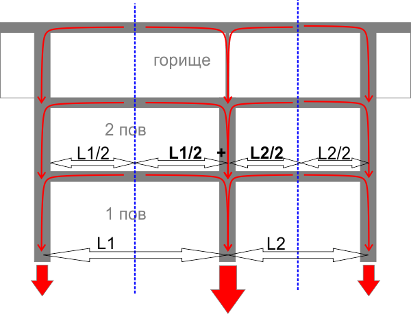

"Расчет совершенно не учитывает тот факт, что разные стены дома могут быть нагружены по-разному."
використовуючи дані з таблиці, поділивши будинок на частини по середині прольотів можете грубо порахувати навантаження на середні стіни (за умови опирання на них перекриття). Як видно зі схеми навантаження на середню стіну буде близько 2 раз більше ніж на зовнішню стіну. Якщо є бажання вирівняти тиск на грунт, збільшуйте ширину ребра під цією стіною до потрібної величини.

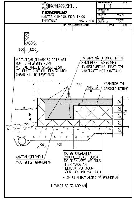

Концепция поменялась. На новых картинках от Шведов и верхняя арматура рёбер и сетка (единственная)—в верхней части.
Також звернув увагу, що на нових картинках арматурна сітка тільки зверху, а на старіших - знизу + верхнє екстраармування вздовж несучих стін шириною 1,15м. Чому вони змінили концепцію? Який варіант правильніший? Як роблять в Німеччині, наприклад?
З цього розрахунку: (ссылка устарела) також випливає, що потрібно тільки верхню сітку, а нижню - для мінімального конструктивного армування.
німці на разі клали 1 сітку внизу, дивіться самі
www.schwedenplatte.tv/zeitraffervideos.html
а доросел на мою думку навмисно напустили туману на свої демонстраційні матеріали, для того щоб не спеціалісти не будували по ним, а замовляли індивідуальний проект. На нових матеріалах загально визначено що є дві сітки (ARM NAT), не вказано ні діаметрів, ні кроку, ні глибини як для екстраармування. Тому вважаю що старий варіант не суперечить новому (можливо в новому кресленні перерізу фундамента, його завершено до закінчення глибини екстраармування). Просто новий варіант більш загальний та меньш детальний.
