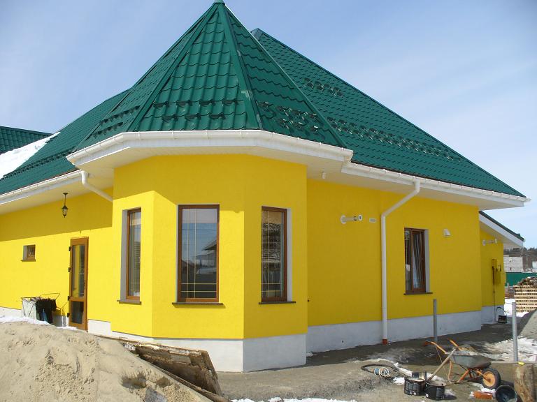

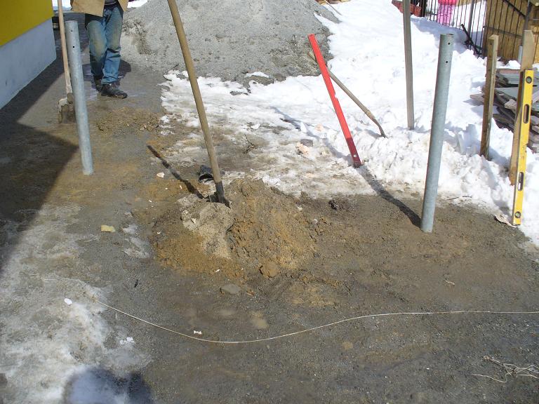

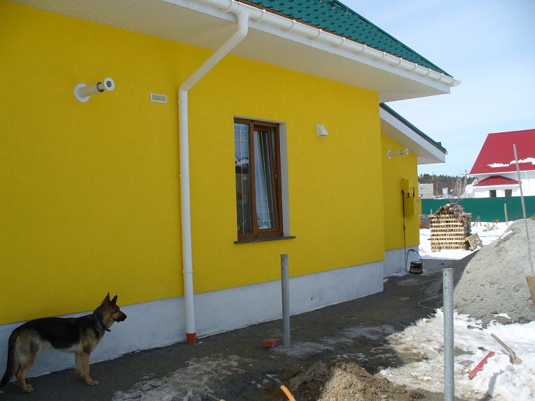

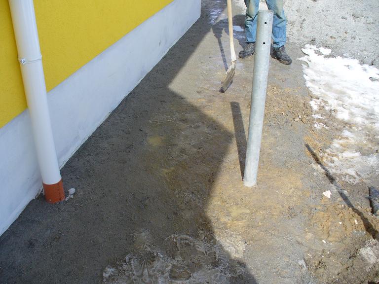

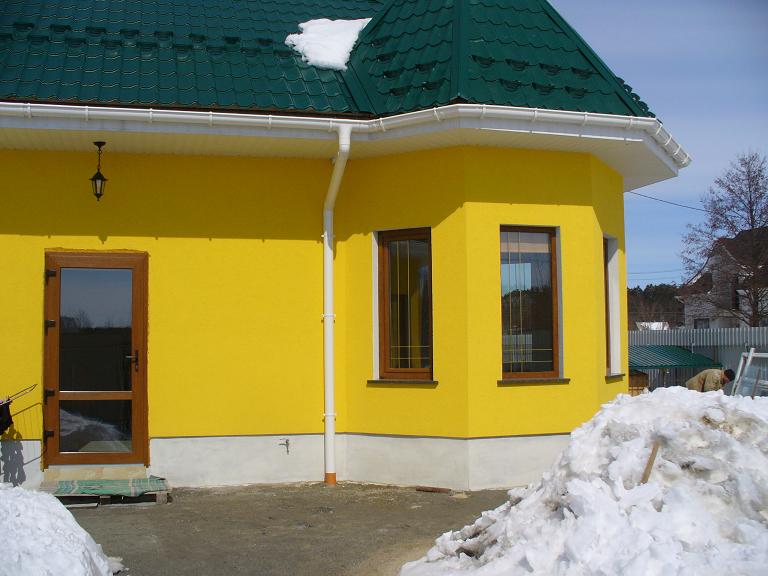

Отчёт по работе дренажа: вчера бурили ямы на 1.2м под столбики и оставили на ночь не засыпанными.Первый столб устанавливали точно между пенопластом утеплённой отмостки и дренажемP1120869.JPG.f0bd7c4fbe91e80584d21403d675c72c.JPG ,вынемаемый грунт намного суше чем в остальных ямах,наутро ни грамма воды.Остальные ямы утром наполовину заполнены водойP1120867.JPG.b43a184e71ff224cfafc25ba2ae5bad9.JPG.Дренаж работает!И он таки нужен!Ёщё пару фоток:
P1120871.JPG.b82035fd9b778c51ad5c2870beb76210.JPGP1120874.JPG.221988db5c84d4a2f07d266bb330e8a5.JPGP1120876.JPG.050602ba5bb4ffc110b5710685bd037d.JPGP1120880.JPG.bb6edee9dfd035dfe94feb5cb05e7f29.JPG
Наша либимица!Сама нашлась!P1120879.JPG.80fd7c2f10e073fe080cf862b6342b86.JPG

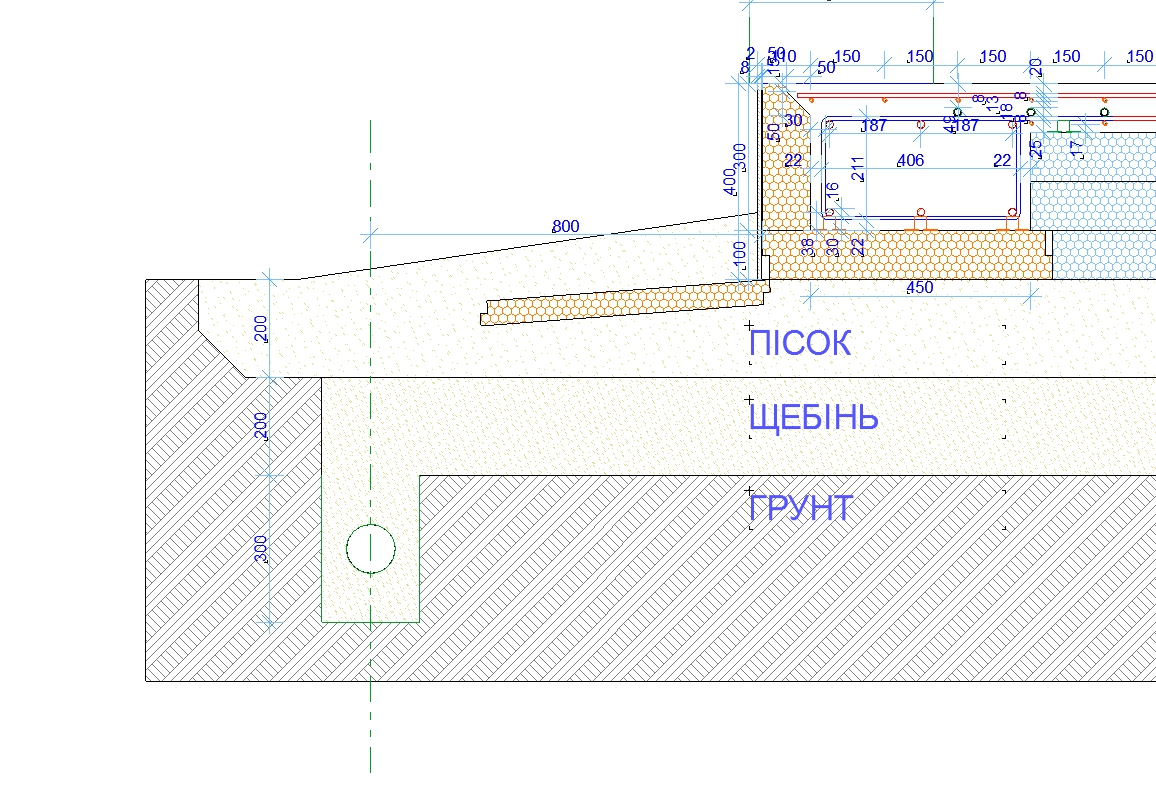

Подскажите кто в теме: ранее где то читал на форумхаусе, что не рекомендуется сливать ливневую воду с крышы в дренаж вокруг УШП. Себе как делал дренаж, сделал четыре колодца дренажных по углам дома. Ливнестоков получается тоже четыре. До этого дом простоял почти год без ливнестоков, вся вода с крыши стекала на отмостку и далее просачивалась в дренаж, вроде как без проблем. Теперь самым простым решением вижу вывод каждого ливнестока в соответствующий дренажный колодец... Кто что думает по этому поводу?

В моем случае весь сентябрь (да и весь год) дождь сливался на отмостку(песок возле стены), и соответственно в дренаж, и не смотря на то, что сентябрь побил 100летний рекорд по количеству осадков, дренажный колодец не заполнялся более чем на 2/3. Объем самой дренажной системы (со щебнем) составляет около 3.3м3, дренажный колодец 1.1м3. Отсюда можно сделать вывод что случай переполнения дренажного колодца, от сброса ливневой воды маловероятны, а для перестраховки можно и увеличить его объем.
Для уточнения прикрепляю разрез дренажа, каким он вышел у меня (несколько отличается от схем доросела), поэтому чтобы залить площадь под фундаментом надо чтобы переполнился сначала дренажный колодец на 1м3, а затем и дренажная канава со щебнем на 3.3м3
поделитесь пожалуйста были ли у кого другие негативные проявления объединения систем, при условии что объем системы с колодцем достаточен чтобы принять залповые дождевые сбросы?

По объемам воды. Слышали по радио фразу - "выпала месячная норма осадков"? Посчитайте горизонтальную проекцию Вашей крыши. Умножьте на 85 мм (месячная норма для июля по Киеву). Такой объем должна принять дренажная яма за несколько часов. Объем дренажной системы не учитывайте - там вода стоять не должна.
