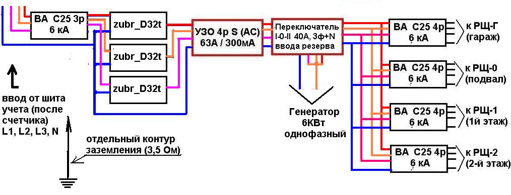

В-общем, получилось, что в существующий щиток на 24 модуля все равно не удастся втиснуть все необходимое, решил поставить на ввод щиток на 36 модулей, "изъяв" его с 1-го этажа (там как выяснилось 36м мало и буду ставить туда минимум на 48...;))
В процессе (пока мысленной) перестановки щитка на 36 модулей с первого этажа в подвал подумалось о том, что надо бы еще добавить устройство для ввода резерва питания (подключения генератора).
По генератору пока идея взять однофазный на 6КВт и при подключении разделить одну фазу на все три (т.е. поставить перемычку).
Еще пошерстил по реле контроля напряжения. Тот, что я ранее планировал (УЗМ-51М) вроде как и неплохой... но смущает то, что он в России получил широкое распространение, а вот у нас что-то не шибко представлен. Отсюда предвижу возможные проблемы с обслуживанием (мало ли что... тем более у меня...:fool:).
В итоге пока как рабочий вариант ZUBR D32t. Он и с вольтметром встроенным и вроде как есть внутренняя защита (т.е. "многоразовый":)).
И еще попробовал представить себе как оно все будет на рейках сидеть... и тут случилась одна неприятность...:o
Зубры эти в ширину 53мм, БЛИН! Как говорится "ни два, ни полтора"...:(
Модули тоже как выяснилось, бывают разные - у кого 17,5 а у кого 18мм.
Будем грубо считать, что Зубр занимает 3 места. Тогда все три занимают 9 мест. Логично было бы разместить все Зубры на одной рейке с вводным автоматом, и на него остается 3 модуля, т.е. вводной 4р уже НЕ ПОМЕЩАЕТСЯ!!! В итоге поменял вводной на 3р. И подумал, что полностью отключить питание по дому можно при помощи трехпозиционного (І-0-ІІ) переключателя ввода резерва, установив его в положение "0". Ну а в тех исключительных случаях, когда придется менять "зубров" или вводное УЗО, то можно "N" и на входной клемме отключить...
ПЛОХОЕ РЕШЕНИЕ???
А можно ли "втиснуть" на первую рейку АВ 4р + 3 Зубра 3м???:fool:
Ну, скажем, немного "подпилив" пластмассовую крышку с обеих сторон?
Если такое допустимо, то это позволит поставить 4р вводной автомат.:good:
Еще изменения - все автоматы поставил тип "С" и с отключалкой 6КА.
Чтоб сэкономить немного места, думал было поменять "разводящие" АВ на 3-хполюсные, НО... возникло еще одно обстоятельство, которое меня останавливает.
Так, например, в инструкции HAGER SFT440 (axiomplus.com.ua/product-4608/) например написано: "Частое переключение под нагрузкой не рекомендуется". Т.е. я предполагаю при пропадании напряжения отключить вводной АВ, вводное УЗО (ноль "разорвется" при этом???), все "раздающие" АВ.
Потом перекидывать рубильник, запускать генератор, ждать его выхода на режим и затем уже по одному подключать АВ, идущие к этажным щиткам...
Вот такие дилетантские размышлизмы лезли в голову при "проектировании" (простите на громком слове)...
Схема собственно вот:
ОЧЕНЬ большая просьба поддать нещадной конструктивной критике!!!
Заранее СПАСИБО!!!:beer:
Да-а-а... любит наш народ в открытую дверь стучаться...
Ну вот ведь уже уперлись Вы в замену 36 на 48... чо, дальше заглянуть уже страшно?
У АВВ, а значит и у Хагера есть щиты на 60 мест - купите, поставьте и не морочьте голову - туда влезет всё, что хочется и + молниезащита.... и не надо будет чесать левое ухо правой рукой...
СПАСИБО, что толкаете на умные мысли...:beer:
Да я вообще думал "пристыковать" этот на 36 к тому, что на 24...
Только места там маловато будет... вот и "жмусь".
НО... попробую все-таки "притулить" как-то...
Поскольку при таком расположении уже в 36м щитке места - НОЛЬ...:(
А вот о молниезащите я не думал. Это я видел, что люди какие-то разрядники ставят, ОПНы кажись...
Но у меня же от ТП кабель под землей идет...
Вот я и подумал, что мне это не нужно...:fool:
Или НУЖНО?

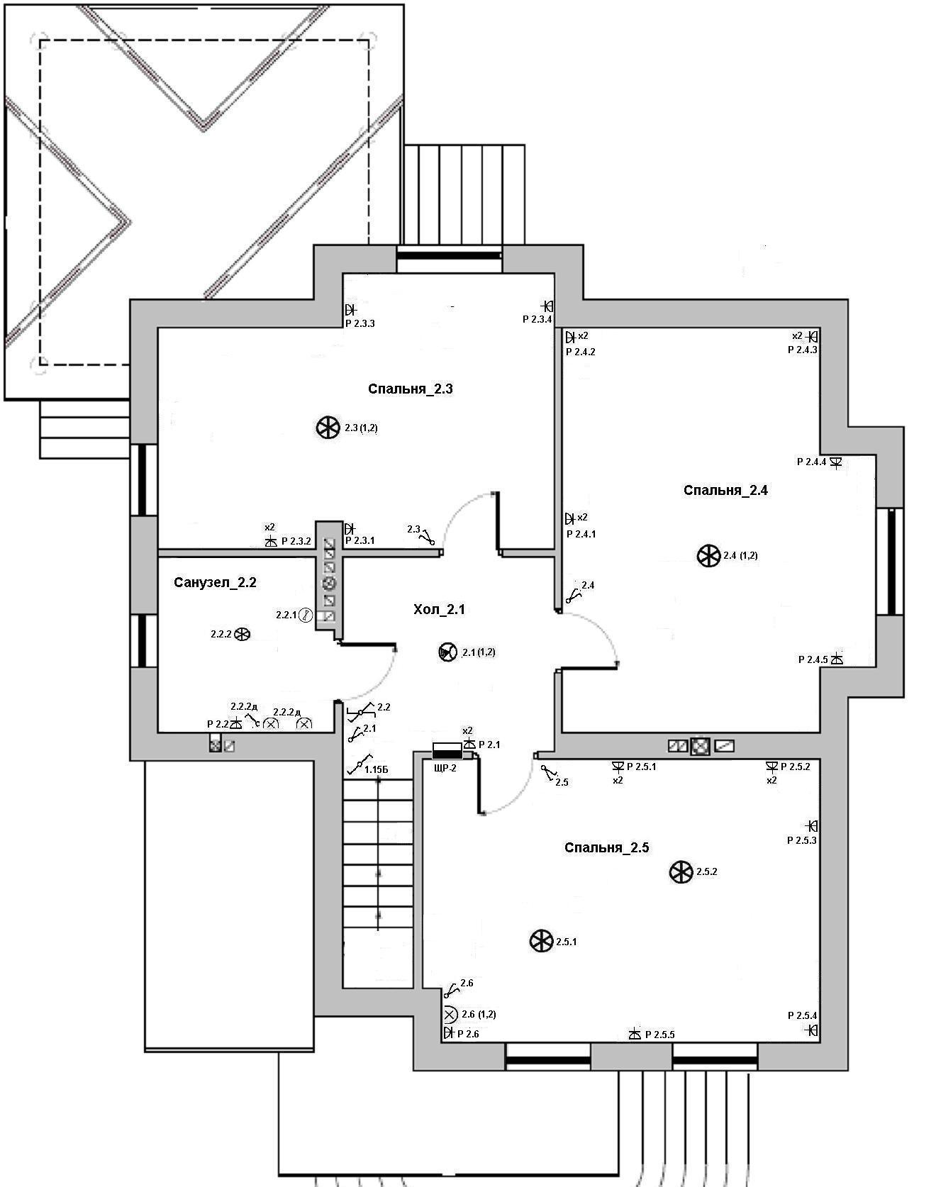

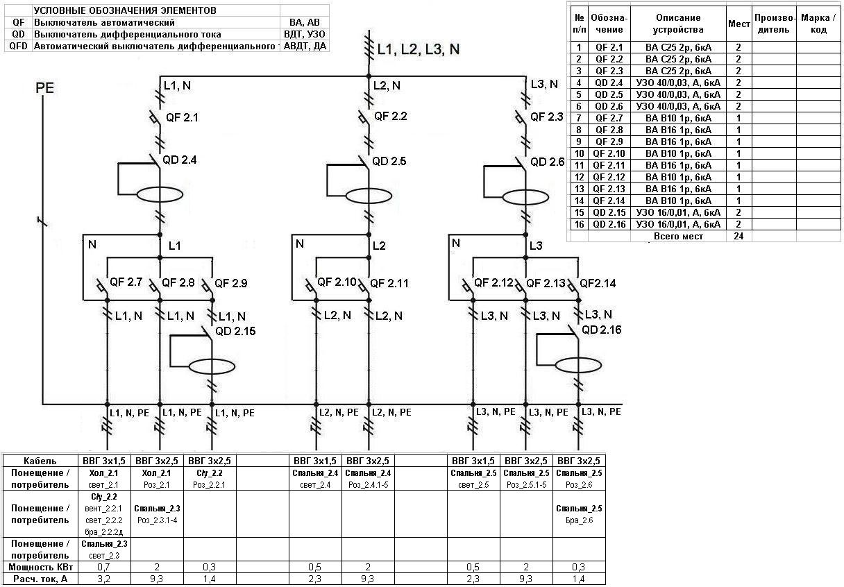

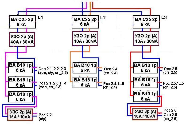

Ну вот решил вернуться к пройденному...;)
После изучения элементной базы и некоторых других моментов.
Для полноты картины выкладываю следующие материалы:
1) План 2-го этажа с обозначением помещений и размещением там элементов электропроводки;
2) Схема щита, изображенная "народным" способом, т.е. квадратиками;
3) Схема щитка, которую пытался изобразить графическими символами.
БОЛЬШАЯ ПРОСЬБА ПРОКОММЕНТИРОВАТЬ...
СПАСИБО!!!:beer:

Может все-таки дадите какие-нибудь комментарии по схеме?
Есть ли какие-то недочеты, которые могут сказаться на функционировании системы в целом?
СПАСИБО!!!:beer:
