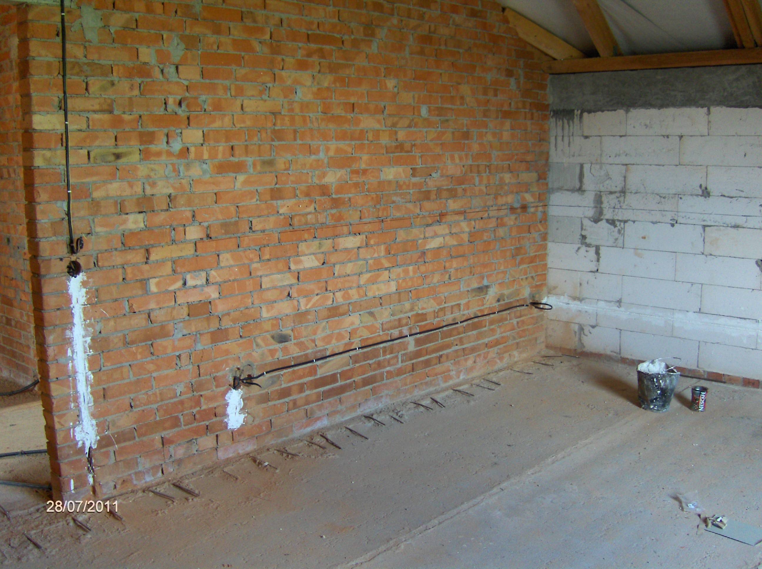

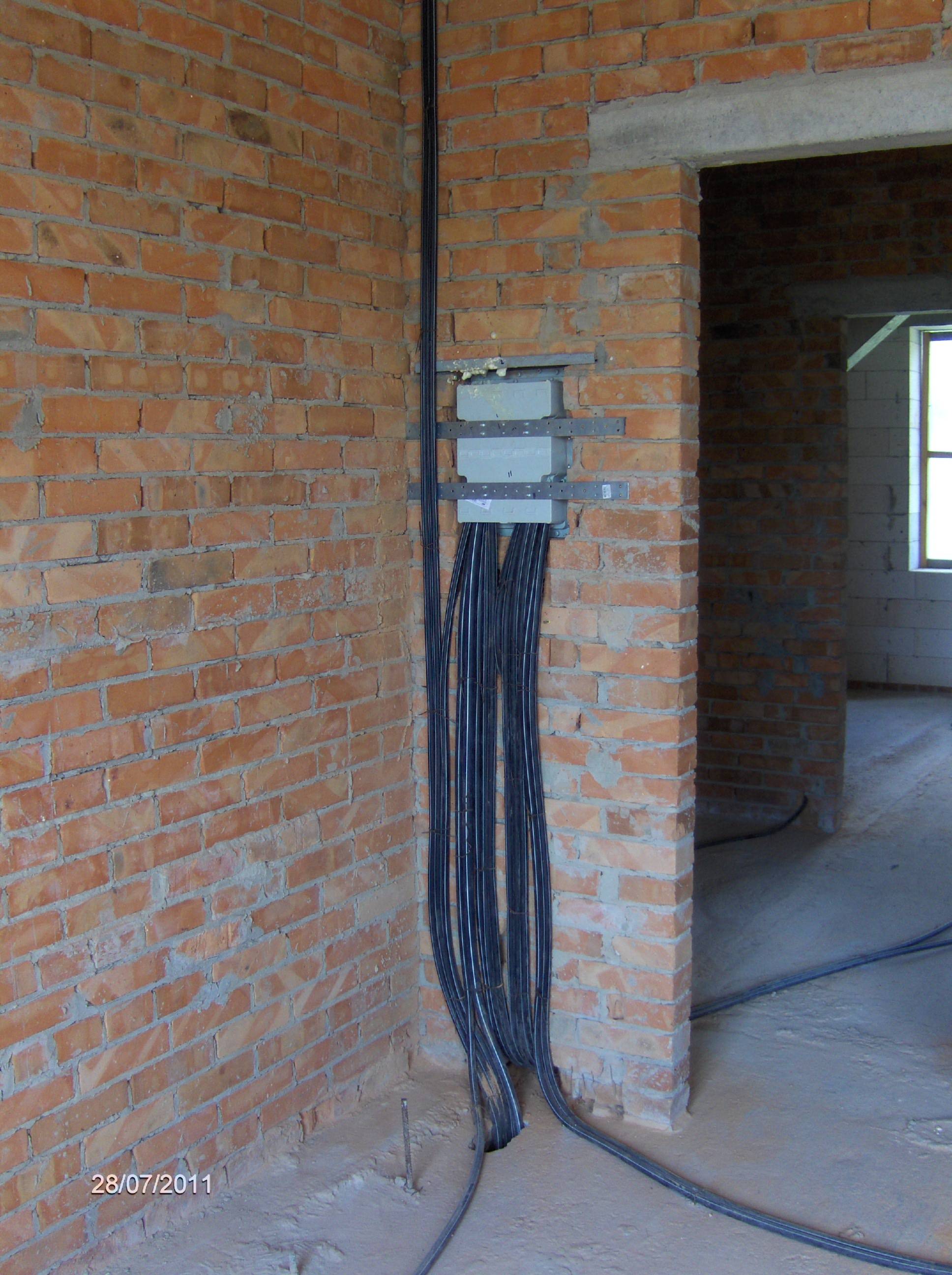

Поэтому у себя применил "комбинированную схему";), при которой кабель в трубе прокладывается только до первой точки (розетка или выключатель), а далее - либо опять в трубе, либо в штробе, либо открыто по стенам... исходя из следующих ситуаций:
а) в трубе - в случае, когда до следующей точки (розетки) нельзя пройти в штробе по стене (например, штроба проходит за камином, либо пересекает трассы водопровода или канализации)... или когда трубой будет короче;
б) в штробе - при небольших расстояниях между соседними розетками, но если нет ситуаций как в п. (а). При этом штробим стены, на которых будет небольшой слой штукатурки (например, газобетон);
в) открыто по стенам - там, где слой штукатурки перекроет кабели (брал специально плоские - ВВГ-П). Это в-основном по кирпичным стенам и стенам из ФБСок... Правда, несколько кирпичных стен оказались настолько ровными, что можно было бы ограничиться 1см штукатурки, а так пришлось накладывать 2см...:o Так что проверяйте ваши стены и вы сможете уложить кабели в штробы, тем самым сэкономив на штукатурном материале и увеличите полезную площадь ваших помещений.:)
Трубы я покупал диаметром 20мм. Из расчета того, чтоб там "поместился" кабель ВВГ-П 3х2,5. Вначале был план протаскивать в каждую комнату в ОДНОЙ трубе два кабеля - 3х1,5 (для освещения) и 3х2,5 (для розеток), но потом решил делать все раздельно. Для закладки двух кабелей нужно брать трубы ф25мм, да и потом пропадает фишка по возможности перетяжки кабеля... А так все получается - уже приходилось и перетягивать и затягивать в оставленные пустыми трубы - все работает!
Всего трубы пошло наверное больше 300м...

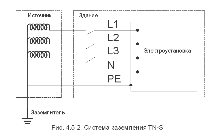

В тех ПЯТИ проводах, что вы перечислили, нет PEN...
Он у вас приходит на щит учета и попадает на синюю шинку (слева в щитке). Там он разделяется на N и PE. N проходит через счетчик, потом к нему "присоединяются" L1, L2, L3 и вы получаете четыре провода для прокладки к вашему домовому щиту...
Если вы теперь к этой шинке подключите еще один (пятый) проводок, то это будет как раз РЕ, который вы тоже сможете себе протащить...
НО... в этом случае (на мой непросвещенный взгляд) вы получите систему не TN-C-S, а ...TN-S...
... т.е. будете использовать "землю" КТП... Можно ли в этом случае делать повторное заземление "своим контуром", я не в курсе... По крайне мере по схеме в вашей теме не видно повторного заземления...
Можно ли такую схему делать и какие есть подвохи, я тоже не в курсе...:(
Ежели где-то сбрехал, пусть гуру подправят...;)

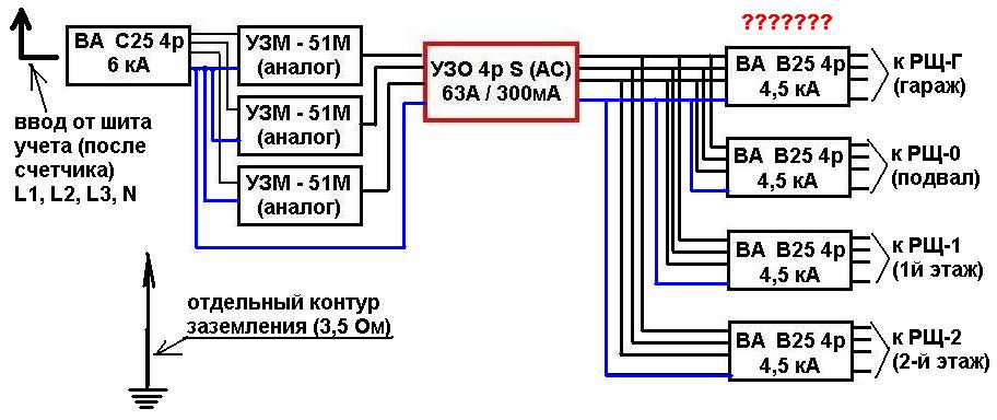

Пришло время "набивать" щитки. Когда планировал разводку, что-то смотрел в этом направлении... НО... за давностию лет все подзабылось.:fool:

Итак, переношу отсюда (www.stroimdom.com.ua/forum/showpost.php?p=2454704&postcount=4693) пост и рисунок вводного щита (в доме в подвале).
Конечно, правильнее было бы поставить на каждую линию связку УЗО и ВА... точнее наоборот - ВА -> УЗО -> потребитель...
Но вроде бы ДОПУСКАЕТСЯ после УЗО поставить несколько ВА.
И логично было бы ставить "автоматы" двухполюсные, чтобы не отсоединять "нули" для определения источника "утечки".
Но то на групповых разводках уже непосредственно к потребителям...
А как быть с вводным УЗО, которое противопожарное?
Конкретно ситуация такая - есть вводной щит (ГРЩ), к нему подводятся от столба три фазы и "ноль", контур заземления "свой собственный", отдельный, то бишь схема ТТ.
От ГРЩ идут линии (то ли 5х4, то ли 5х6...) на отдельные распределительные щиты - гараж, подвал, 1-й и 2-й этажи.
Схема примерно такая:
Вопрос - нужно ли после селективного УЗО ставить 4р ВА, от которых потом уже разводка идет к отдельным РЩ?
Мысль какая?
Сработало это самое УЗО в ГРЩ. Отключаю ВСЕ ВА (после него которые) и потом включаю по одному. После которого выбьет УЗО, то иду дальше смотреть в соответствующем РЩ...
Или все это БРЕД и если уж сработает "противопожарное" УЗО, то неисправную линию можно будет легко отыскать???
Например, по запаху?
Пожалуйста, подскажите - есть ли смысл в таком "нагромождении" в ГРЩ???
По словам IEC 60364 в ГРЩ (он же ВРУ) уместно ставить на выходе к каждому РЩ именно четырехполюсные автоматы - для ПОЛНОГО отключения соответствующего щитка, если в нем нужно будет что-то делать (модернизация, ремонт, замена и т.п.).
Аргумент посчитал весомым и принял решения ставить эти 4п ВА (или АВ - как правильно с аббревиатурой этой поступить).
ОЧЕНЬ прошу прокомментировать описанную в черне схему главного щита.
СПАСИБО!!!:beer:

У Вас система ТТ, поэтому все без исключения линии находятся под защитой нескольких УЗО. Последовательно выключая УЗО определите группу нижестоящих АВ, защищающих линии, на одной из которых утечка. Дальше поочерёдно выдёргивайте из групповой РЕ-шины РЕ-проводники линий, пока не добъётесь неотключения УЗО.
Вводное УЗО сработает только при неисправности нижестоящего.
Где-то неоднократно проскальзывало, что при системе ТТ нужно обеспечить ДВУХуровневую защиту при помощи УЗО.
Если в ГРЩ (ВРУ) будет вводное УЗО 4п 63/0,3 а в каждом распредщитке на входе поставить на каждую фазу отдельное УЗО 2п 40/0,03, то будет ли это считаться ДВУХуровневой системой защиты?
Понятно, что на некоторые потребители будет еще УЗО 2п 25/0,01 (например, розетки с/у, посудомоечная машинка... что еще?).

Нет таких требований и рекомендаций. Приемлемый уровень защиты обеспечивается ежемесячной обязательной проверкой УЗО (кнопка "тест"). Тестируемое УЗО надёжнее нескольких, последовательно включенных, не проверяемых УЗО.

Будет - как дополнительные двухуровневая защита от пожара или ~полуторауровневая защита от косвенного прикосновения или одноуровневая для защиты от прямого прикосновения.

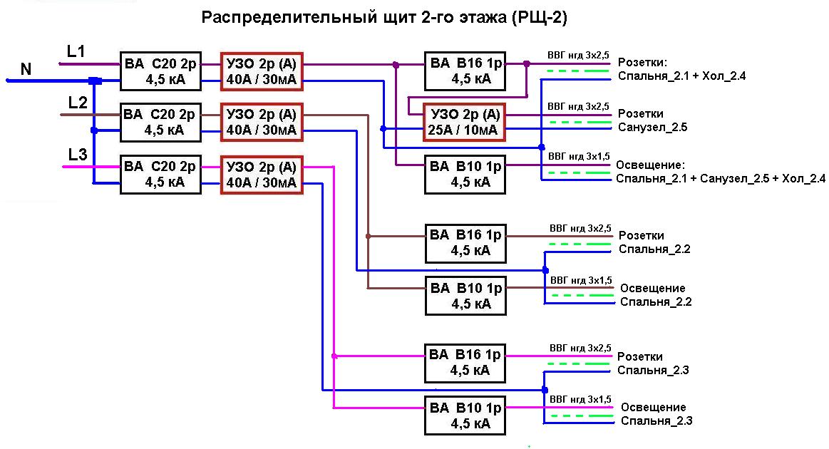

Итак, поскольку катастрофических замечаний по ГРЩ не было, то считаем, что его можно брать за основу и двигаться дальше???

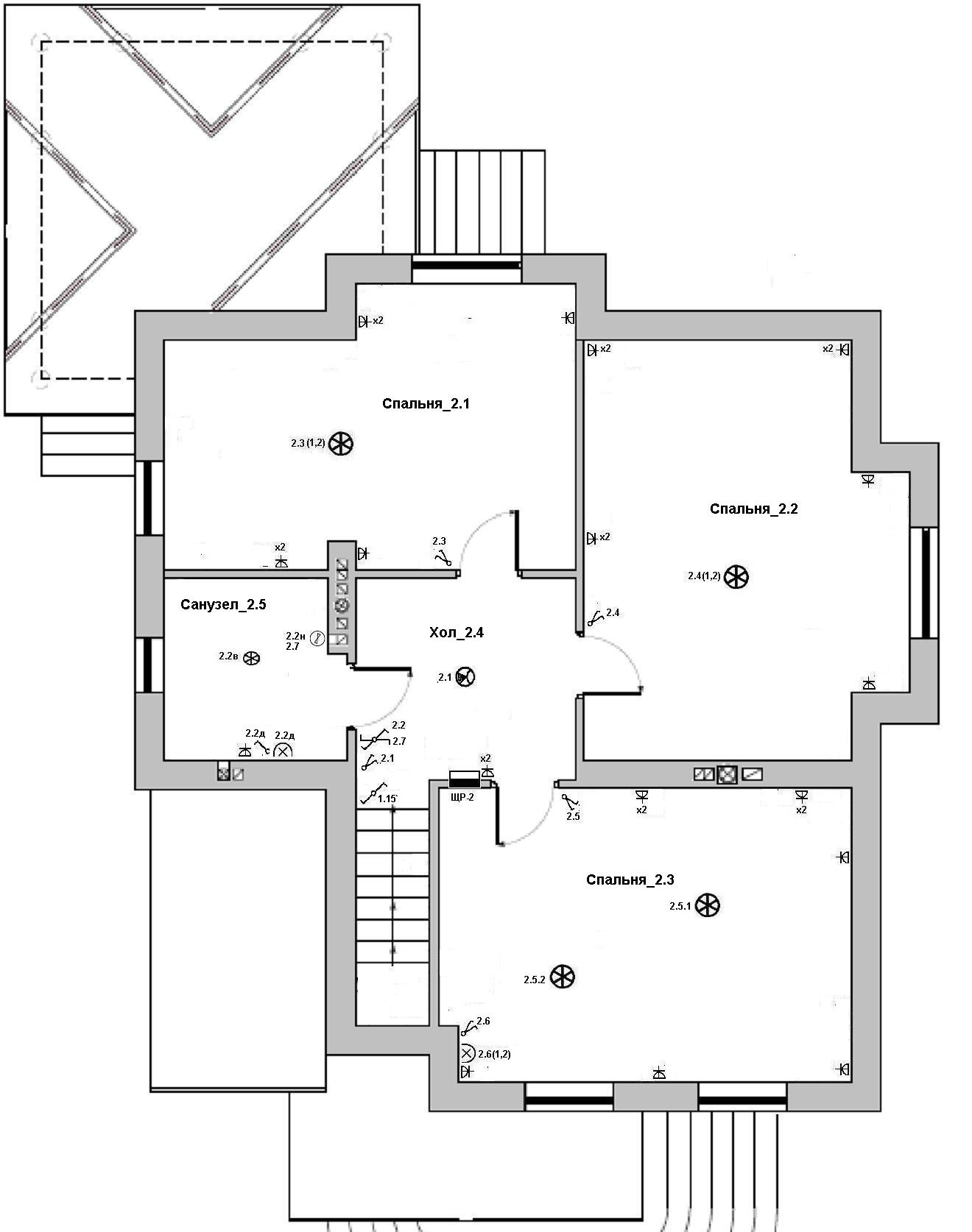

Продолжим с самого простого, т.е. со второго этажа.
Там собственно никаких заморочек - три спальни, хол и санузел (для понимания приаттачиваю план 2-го этажа).
ГРЩ (назовем его громко - Главный Распределительный Щит) расположен в подвале, от него четырехжильный кабель поднимается к холу 2-го этажа, где и размещен РЩ-2. Для пущей наглядности пару фоток "щита"...
А схема представляется мне таковой примерно:
Какие есть замечания, пожелания?
Ну ОЧЕНЬ прошу критики и/или одобрения...
СПАСИБО!:beer:
Да. УЗО 16/0,01 более распространены
...нужно перед УЗО 16/0,01 поставить "автомат" на степень ниже, чтоб защитить этот самый УЗО.

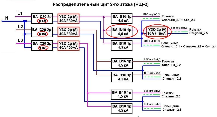

Если ЧЕСТНО, то я сразу так на эскизе карандашом и рисовал...
Это когда тут в Paint'е "упражнялся", решил немного упростить...
ТАК КРАЩЕ? (Сникерс не съел...:D)
Автоматы вводные поставил все на 6кА. Теперь по-европейски?
Групповые автоматы оставил на 4,5кА. Просто не вижу там никакого смысла в шестерке... правда окромя того, что они надежнее (говорят?).
Что касается характеристики, то вводные автоматы "С", а групповые - "В".
Так нормуль?
УЗО предполагаю ВСЕ (кроме вводного понятно) тип "А".
Вот поставил УЗО 16/0,01 и здесь оно вроде как уместно - в этом санузле ничего такого не будет - ни стиралки, ни душкабины, ни полотенцесушителя... А вот на первом этаже - практически весь "букет", так что все равно придется там подключать через ВА 16А и придется ставить УЗО 25/0,01... В-общем, будем искать...
НО... даже если найду, то на 2-м этаже сделаю вот по этой схеме с учетом ваших замечаний.
Все-таки ОТДЕЛЬНАЯ линия на санузел это ПРАВИЛЬНЕЕ (имхо).:good:
Жду "обобрямса" для продвижения далее...
