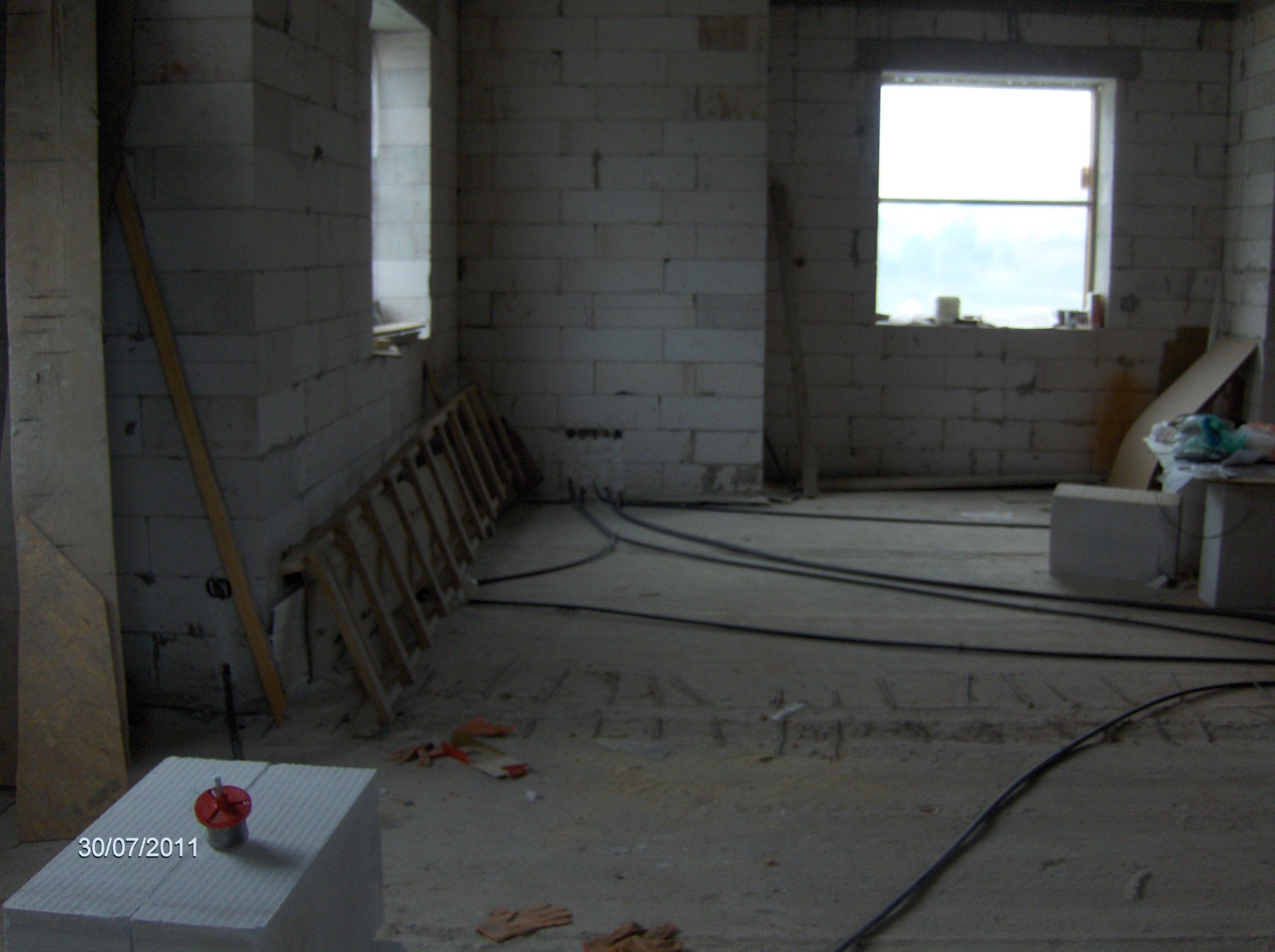

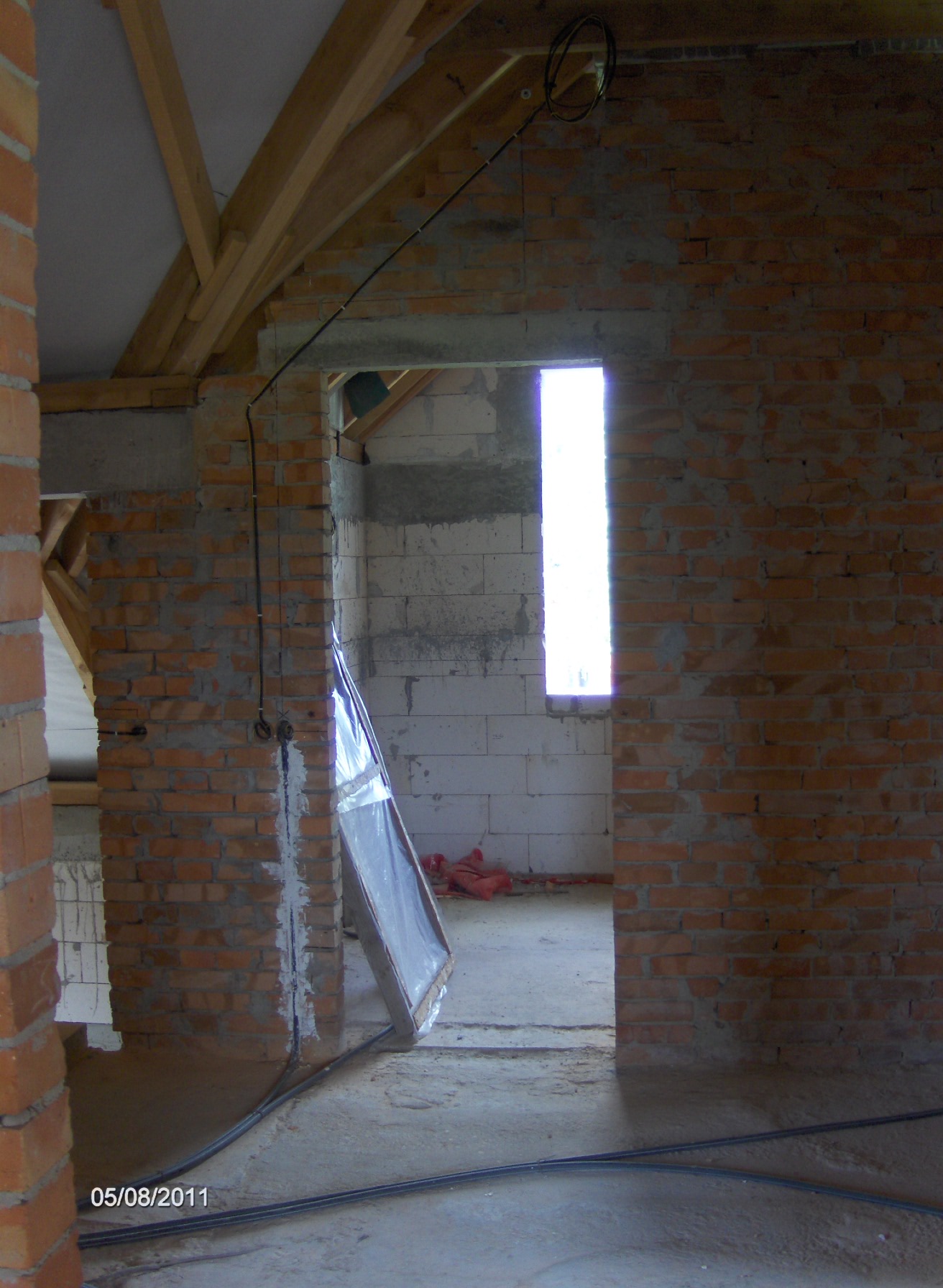

Вот пришла пора подчистить хвосты по электрике...
Глянул в тему - оказывается я не отчитался "о проделанной работе".

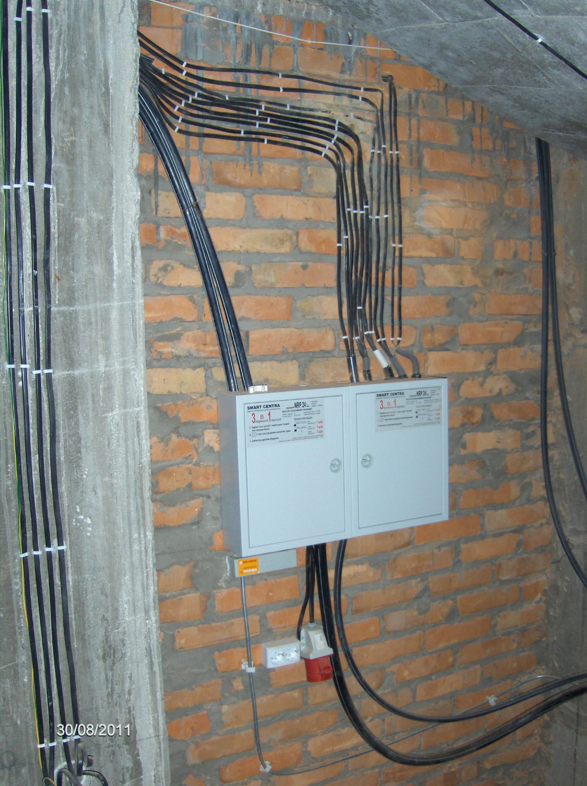

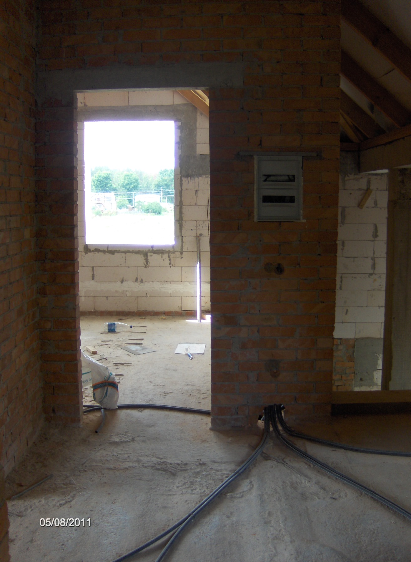

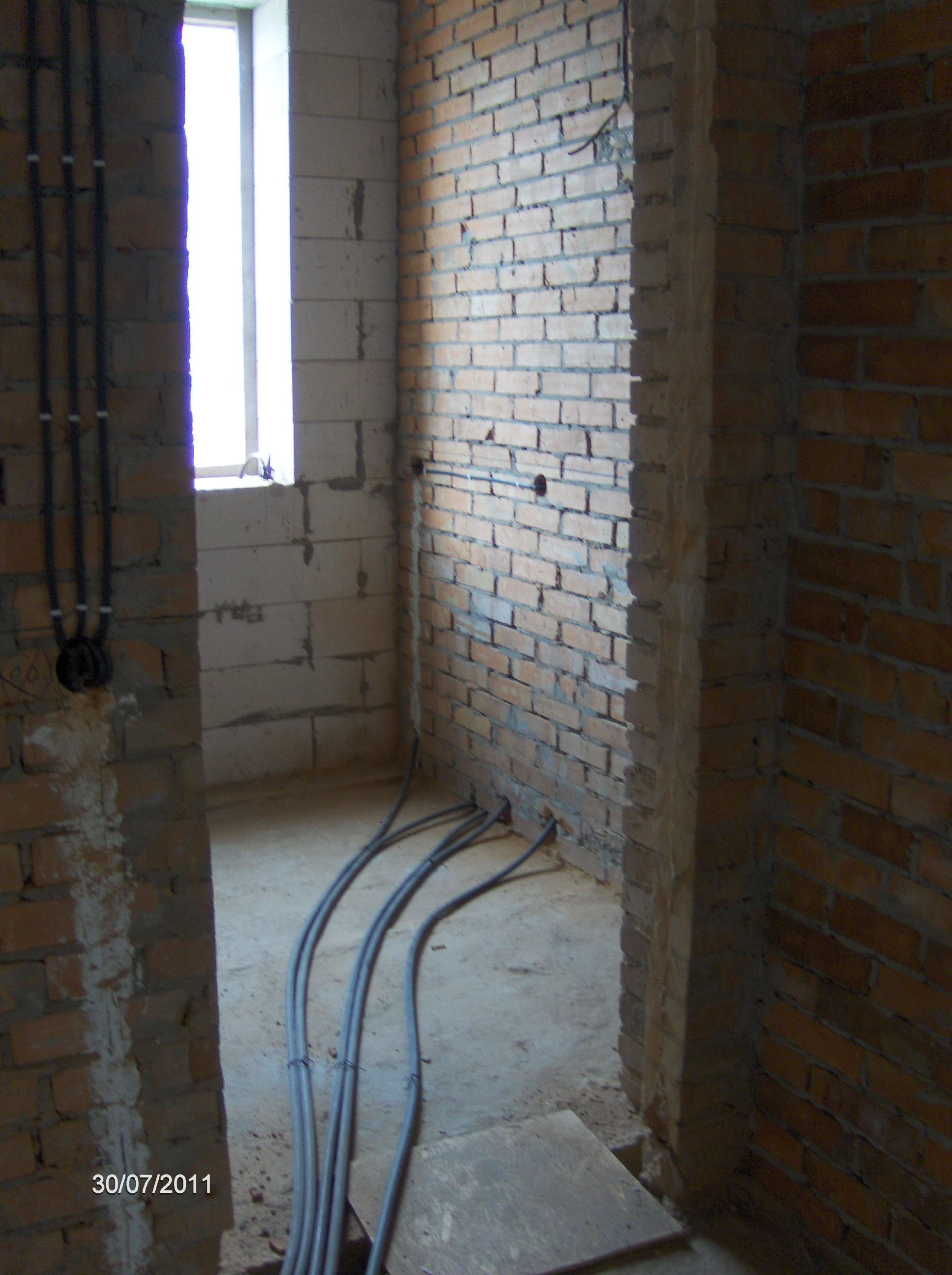

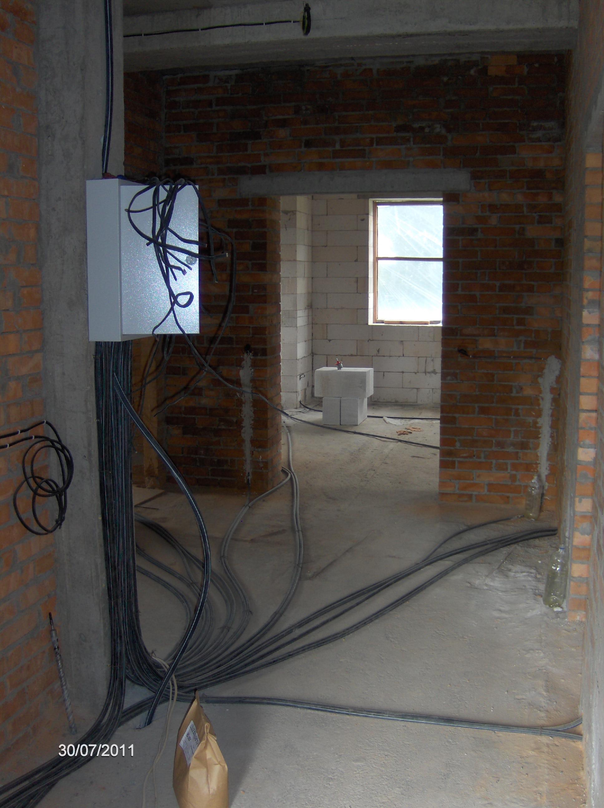

Итак, проводка выполнена в трубах по полу. Распайки все - в установочных коробках будут.
На фото внизу - первый этаж. Первый снимок - "щитовая", расположенная в коридоре прихожей.
Ну и дальше - на каждую группу розеток - своя труба, на каждый выключатель - своя. От выключателей в штробе идем к потолку и там через пустоты панелей выходим на место установки светильника...
Уважаю. Как далеко техника шагнула. А у меня всё по старинке.
Трубы закрепить к полу надо - всплывут при заливке.
Я это помнил... в том документе, что вы давали ссылку, все очень хорошо прописано. Это ж не ГОСТ, где зачастую "узагали", а практически технологическая карта...:good:
За что еще раз СПАСИБО!:beer:
А крепили правда "кустарным" способом - дюбель 6х40 в панель, на головку самореза пару витков проволоки ф2, потом вокруг трубы и опять на винт и забиваем тот в дюбель... ФСЁ...
Я конечно понимаю, что не эстетично (сам такого не люблю), но когда все "похоронили" под заливкой - сразу полегчало...;)
Как говорится "С глаз долой - из сердца вон!":)
Тут за эти трубы в полу меня изрядно "попинали"...;)

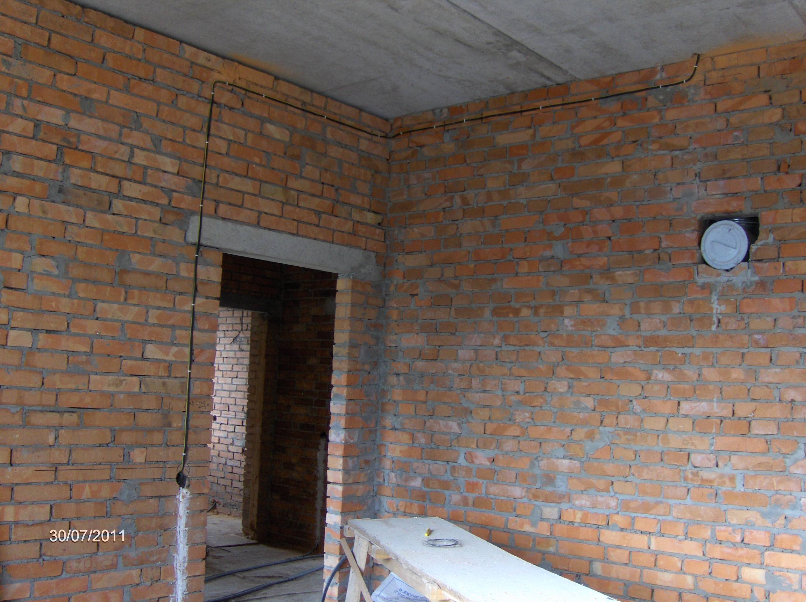

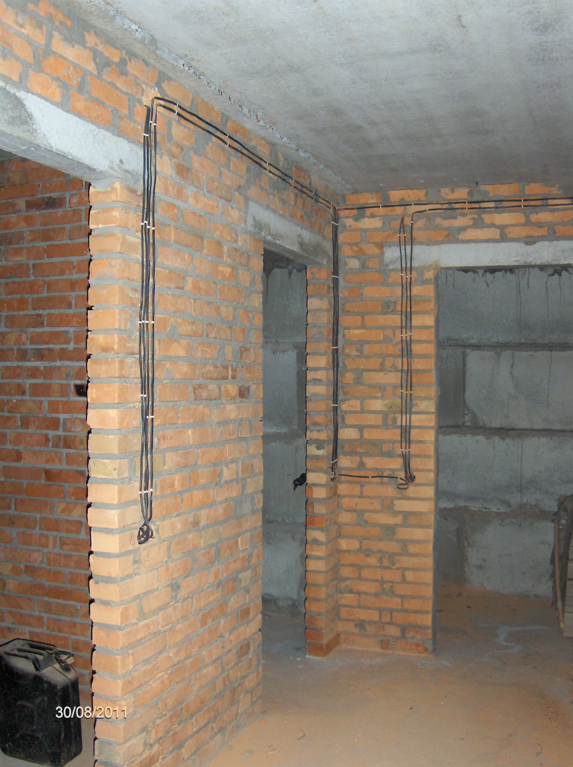

Но я решил потолок просто поштукатурить, поэтому нет возможности спрятать жгуты проводов под гипсокартоном...
Да и распаечные коробки как в соседней ветке написали, уже не комильфо.:(

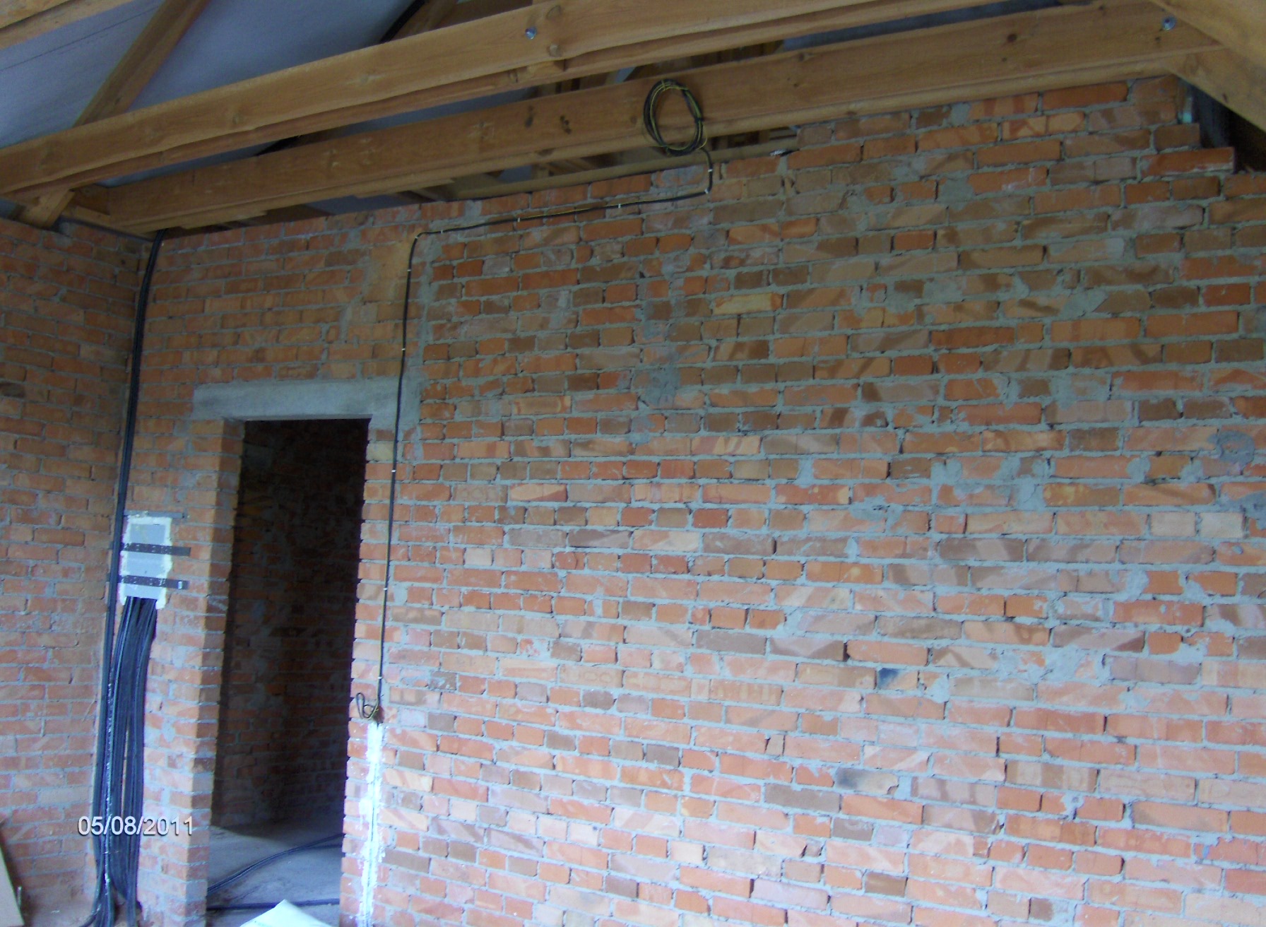

На втором этаже такая же "система", правда пока не решил - как буду тянуть в светильникам - то ли за гипсокартоном в металлорукаве (стальных трубах?), то ли в коробе аккуратно поверх гипсокартона...:o
Правда, в цоколе я не проводил в трубах в полу, а тянул по стенам поверху, а потом опускался вниз до потребителей. НО и тут не использовал распредкоробки и распайку планирую делать в установочных коробках (см. фото 4, 5). Конечно, пару десятков метров лишних уложить пришлось, зато не нужно долбить бетон армопояса...:)

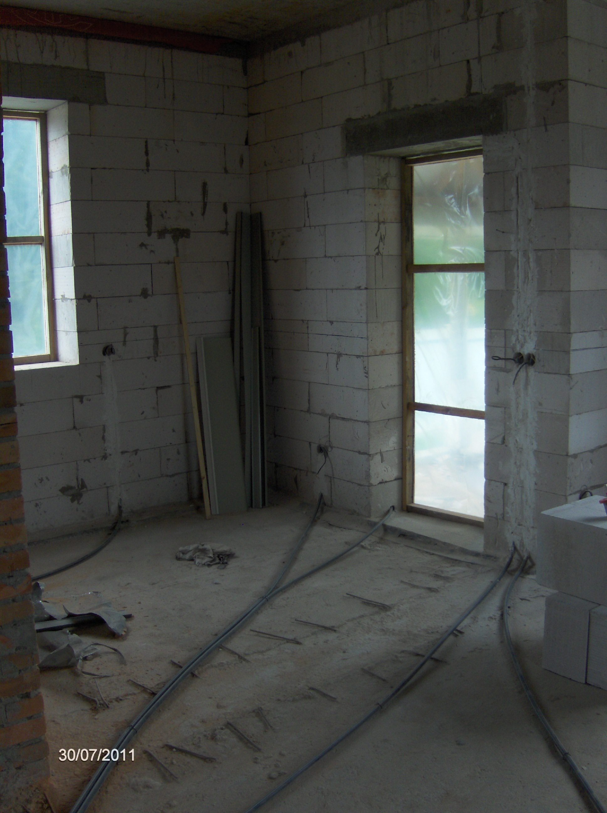

На фото 4 поправьте провода, чтобы шли плотнее и по прямым линиям, а то потом будете искать скрытую проводку "Дятлом".
проводку "Дятлом"
тем Дятлом если б и хотел что то найти то не нашел бы, там радиус такой огромный что просто капець. лежит у меня и я его не трогаю уже четыре года, пилиться))
У меня там выше лестница идет под углом...:(
В нормативах вроде написано, что горизонтально или вертикально или вдоль краев... (может термин не тот:fool:).
Точно так же у меня и свет проведен в холе второго этажа (фото 2 в том же посте) - по диагонали, но параллельно краю предполагаемого потолка...;)
