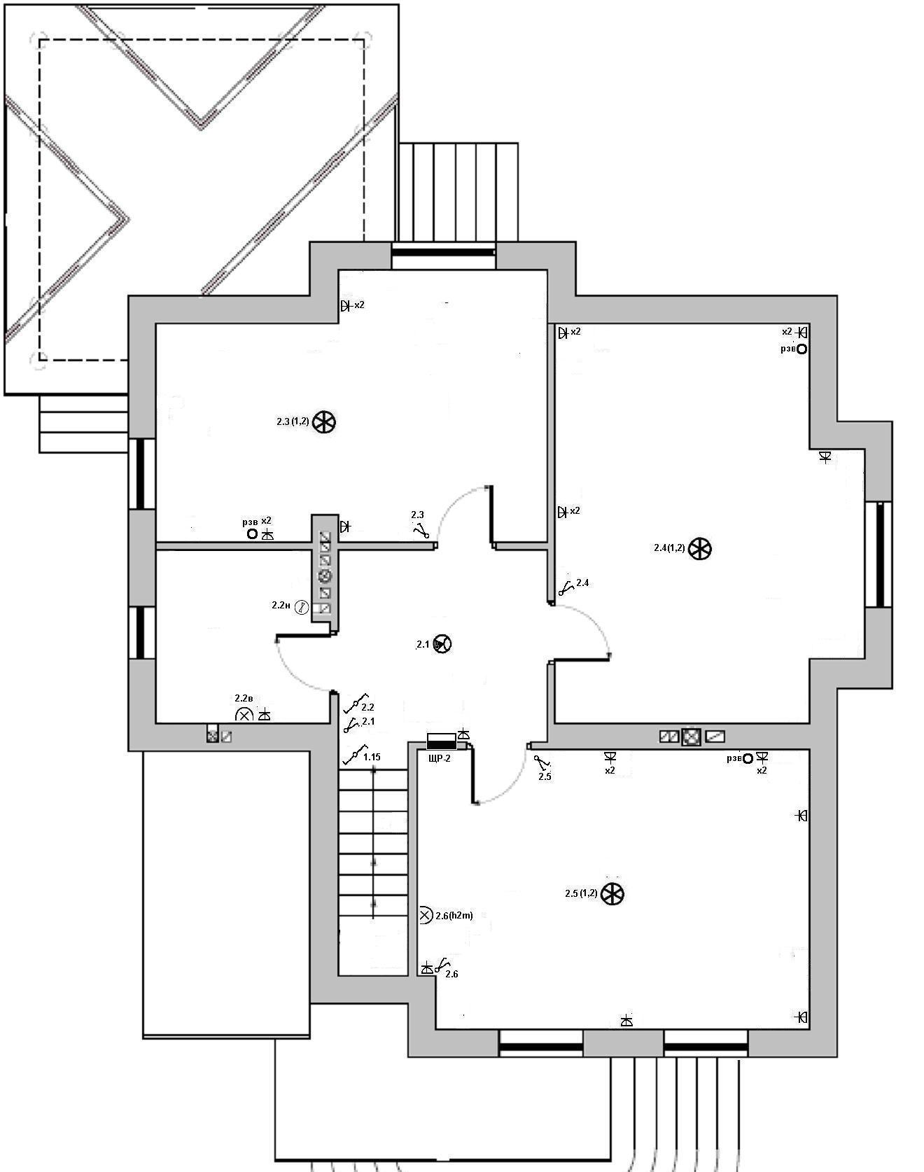

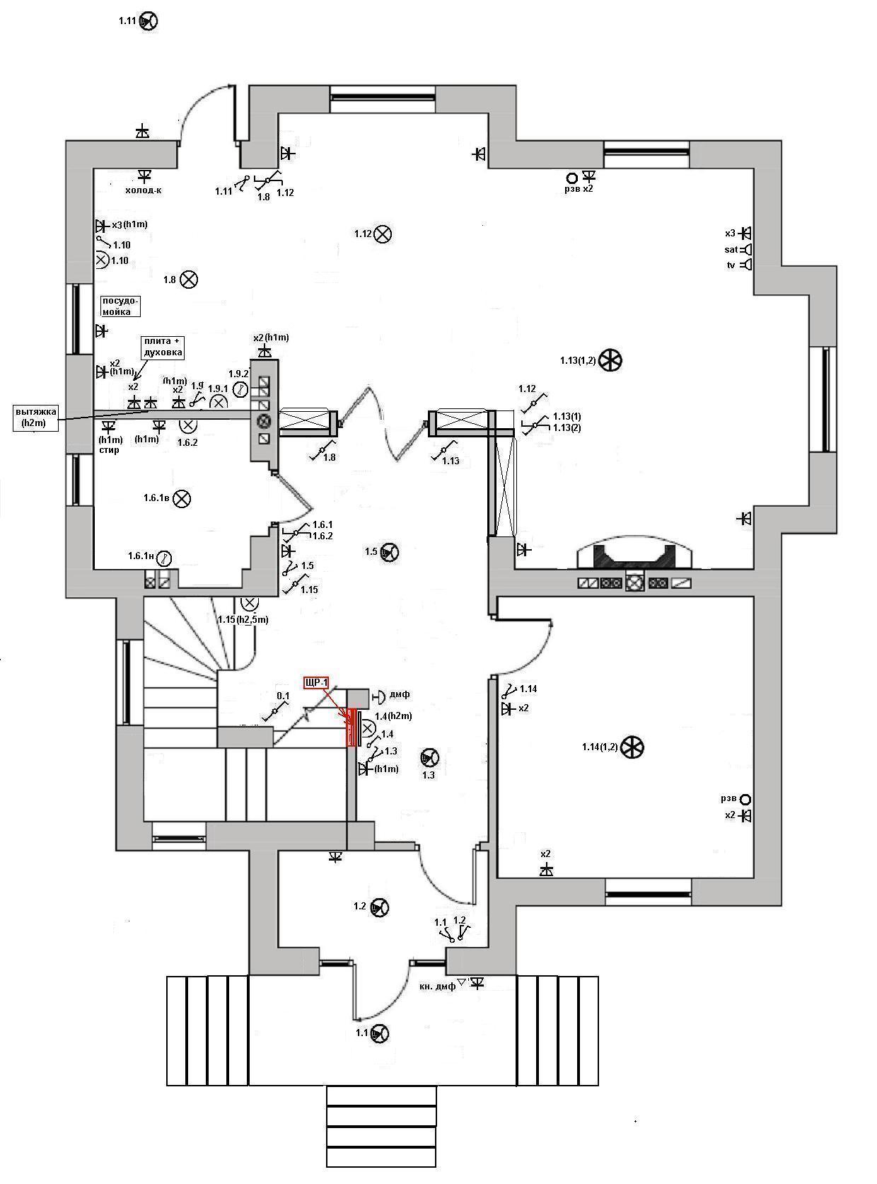

Как и планировал, выкладываю планы расстановки.
В подвале появилась "прачечная" и доп. переключатель по дороге к ней.
Благодаря получению дополнительной порции ..... убрал из санузлов выключатели - вынес их наружу.
При этом в с/у второго этажа отказался от потолочного светильника, поскольку там сверху уже стропила и пришлось бы тянуть в металлической трубе.
На первом этаже появился "хитрый" переключатель коридор-гостиная (обсуждение здесь - www.stroimdom.com.ua/forum/showthread.php?t=70653).
Убрал светильник с датчиком движения с лестниц обеих и поставил там проходные (они же ведь не зря называются "лестничными";)).
В санузлах задумал "хитрое" управление вентилятором (тоже не велосипед, но не нашел типового решения, поэтому в той же теме продолжил).
Закладываю резервные пустые трубы в жилые комнаты (на всякий случай)...
Ну и еще по мелочам... и начинаем потихоньку воплощать...

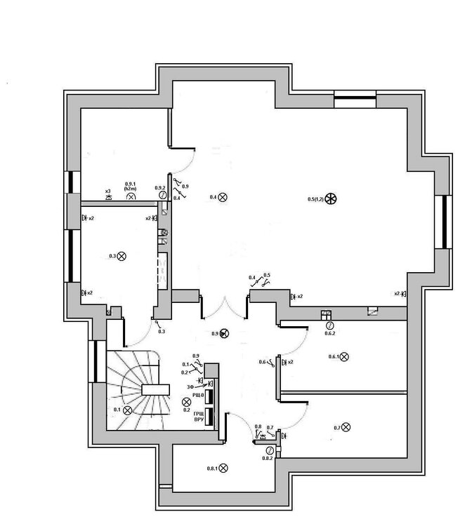

Это как это? В подвале, тем более с водопроводом 220В не должно быть.
Допускается только такая:
Причем хорошая, поскольку я собирался там кальянную сделать, но супруге ничего пока не говорил...
А тут ТА-А-А-А-А-КОЙ аргумент против...
Я, правда, некорректно называю этот этаж подвалом... так что прошу прощения за дезинформацию...:sorry:
По сути это цокольный этаж - 1,5м в земле и 1м - снаружи...
В подвалах кажись вообще 220В не рекомендовано (ну 42В например)...
А как в моем случае с цоколем?
Позволит ли это супруге оборудовать там прачечную (стиралка, сушилка, утюг...) и похоронить мой план?:cry:
Спасибо!

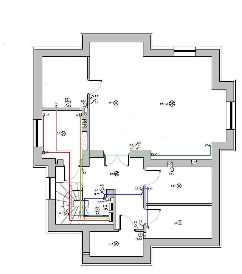

Думаю сделать в цокольном этаже три группы освещения (на разные АВ 10А):
1) Красная линия. Освещение котельной и прачечной. - АВ 10А.
Поскольку помещения связанные с водой, то думаю перед АВ поставить УЗО 16 А / 30мА.
2) Зеленая линия. Освещение "большого пустого пространства" - АВ 10А
3) Синяя линия. Освещение мастерской, кладовки, "погреба", подсветка в "щитовой" и освещение лестницы. На АВ 10А.
Что неправильно?
Может с учетом того, что помещения цоколные, то все подключить через УЗО?

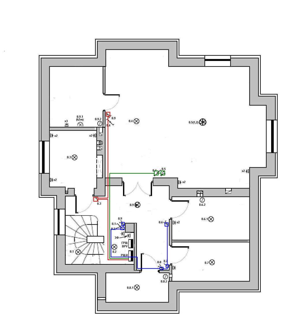

Розеточные группы цокольного этажа:
1) Красная линия. Насос (в левом верхнем углу котельной) + резервная розетка. УЗО 20А /10 мА + АВ 16А (мод С)
2) Розовая линия. Стиралка + утюг. УЗО 16А /10 мА + АВ 16А (мод С).
3) Оранжевая линия. Котел. УЗО 16А /10 мА + АВ 16А (мод В)
4) Зеленая линия + синяя линия. УЗО 20А / 30ма + ДВА АВ 16А (В).
Что тут не так?
Можно ли УЗО ставить на насос и если да, то какое?
Какого типа (А, АС или В) где нужно поставить?
Спасибо!
Такого номинала УЗО не отыщите. Ставить УЗО на насос, пожалуй, не лишне, но с током отсечки не меньше 30 мА.
На стиралке вероятность ложных срабатываний тоже высока. Я бы ставил 25/0,03
Вероятность поражения током от котла крайне невысока, а вот опасность остаться без тепла при таком УЗО вполне реальна. Если уж ставить, то тоже 25/0,03
Спасибо!
Сильно заморачиваетесь.. Вы когда подсчитаете смету на такое кол-во УЗО и диф.автоматов, да еще типа А, то немного опечалитесь. Дорогое удовольствие.
Котельня - УЗО с током утечки 30мА.
Имхо и на прачечную 10мА - занадто. Это же не влажное помещение, как ванная или баня. Давайте тогда и на кухню поставим 10мА. Там же рядом мойка.
Номинал УЗО выбирается из расчета суммы всех нижестоящих или вышестоящих автоматов плюс одно деление.
Если у Вас ниже одного УЗО висит один автомат на 16А, то рекомендуется брать УЗО на 25А.
На котел у меня стоит автомат 6А.
Насос, котел, розетки кухни у меня висят на одном большом УЗО 40А 30мА. Под ним находится несколько автоматов по 16А, над ним - вводной автомат 32А. Таким образом, номинал УЗО подобран с запасом.
Для себя выбирал УЗО дифы только типа А.
Как сделано у меня.
Техника - УЗО 40А, 30мА.
Розетки бытовые - УЗО 40А, 30мА.
Свет - УЗО 40А, 30мА.
Свет санузлов - УЗО 16А, 10мА
Розетки санузлов - Диф автомат, В16, 10мА
Розетки улицы - Диф. автомат В16, 30мА
Свет улица - Диф. автомат В10, 30мА
Ну а дальше пошли автоматы.
