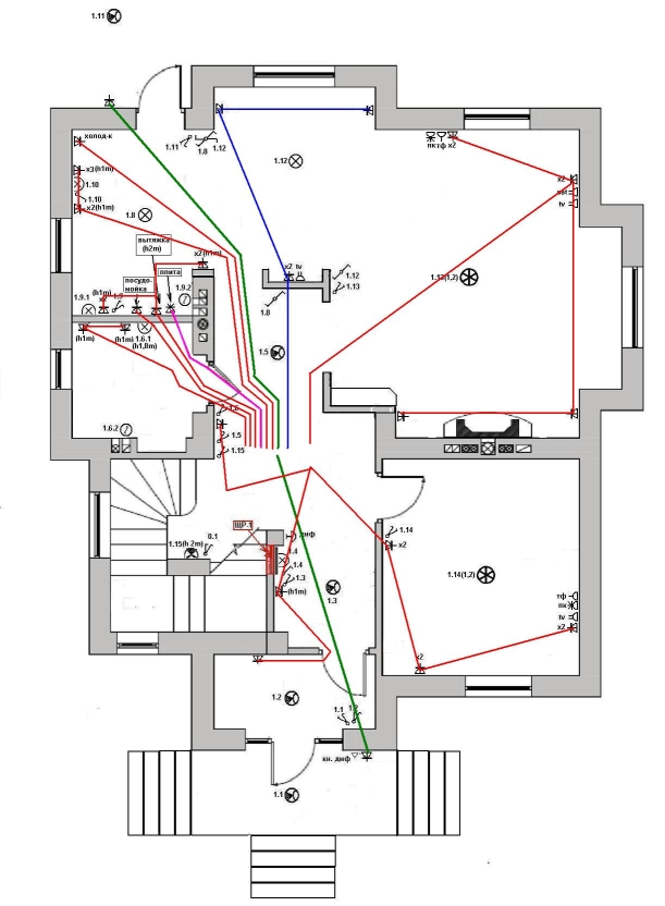

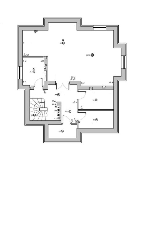

Ну не знаю... читал-читал и в итоге вот такое:
Объеденил в группы таким образом (слева направо)
1. Стиральная машина и розетка в ванной там же...
2. Посудомоечная машина. Вначале было объединено со стиралкой и холодильником... Холодильник "отцепил" и наружную розетку тоже...
...ну и под шумок посудомойку тоже...:rolleyes:
3. Розеточная группа ближней рабочей зоны + вытяжка + две доп.розетки (на столбе)
4. Розеточная группа дальней рабочей зоны.
5. Холодильник (читал, что нужно на отдельный автомат еще и с реле с задержкой что ли... буду еще разбираться...
6. Наружные розетки ОБЕ. Подумал, что нужно бы на отдельный автомат. Можно ли на тот же автомат (ДА или АВ + УЗО) подцепить и ворота и внешнее освещение?
7. Синий контур - это будет запитка через UPS (толком не знаю как, но возможность закладываю - вывожу на отдельный автомат)
8. Гостиная. Веду сначала к основным потребителям, а там через распаечную коробку - к остальным. Думал сделать распайку в ближней розетке (эеономия кабеля), но потом решил, что лучше без соединений на основную нагрузку подать... Логично?
9. Гостевая комната, розетка в коридоре (пылесосная), в предбаннике и тамбуре...
Вроде распределил...
Ежели чего не так - "мокните"...:beer:
На какие автоматы подключать буду думать... и щиток наверное рисовать...:Search:

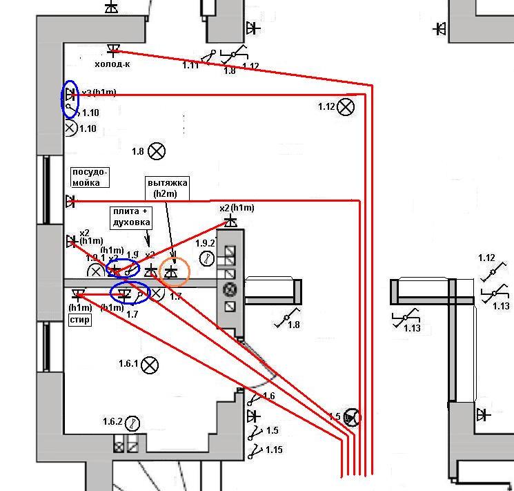

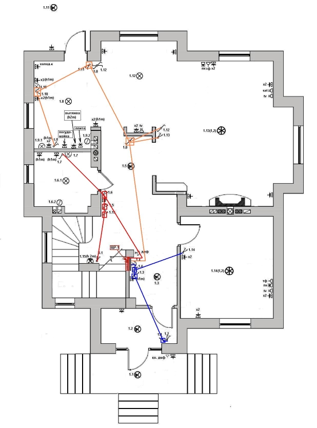

Нарисовал как я понимаю разводку освещения.
Светильники 1-го этажа разбил на три группы (красный, оранжевый, синий).
Там, где стоят квадратики это будут распаечные коробки.
Коробки будут на месте выключателей (буду устанавливать глубокие монтажные на 8см).
Например "красная" линия.
От ЩР-1 веду 3х1,5 к выключателю с/у. Там распайка на выключатель подсветки зеркала в с/у и выключатель коридора, в выключателе коридора распайка на выключатель света лестницы в подвал (внизу на колонне).
Правильно ли это - соединять последовательно выключатели?
Понятно, что это будет не шлейф, а все на клеммниках...
Беспокоит ДВА вопроса:
1. Выключатель в с/у для подсветки зеркала. Поскольку помещение влажное, то может подать напряжение на выключатель ОТ РОЗЕТКИ, которая рядом будет. Розетка же будет подключена через АВ и УЗО...
Какой вариант лучше?
2. Можно ли подключить подсветку рабочей зоны на кухне (и включение вентилятора), а именно выключатели 1.9 и 1.10 к розеточной группе, которая на кухню идет?
Это позволит уменьшить шлейф линии освещения...
Что плохого может произойти, если подсветку запитать от розеточной группы?
Спсб!:beer:

Больше интересовал вопрос первый по санузлу по подсветке зеркала.
Выключатель внутри возле зеркала
Два варианта подключения:
1. Провод к выключателю идет от линии освещения (от выключателя снаружи санузла)
2. Провод к выключателю подаем от розетки, которая расположена рядом. Розетка эта на одном контуре со стиралкой и посудомойкой (ну а на щитке контур подключен либо на ДА либо на связку УЗО+АВ)...
Какой вариант подводки правильный, т.е. более безопасный?

Разрешите повыпендриваться :)
1. Нет. на ванную узо с током утечки 0.01А. на кухонные группы отдельные автоматы и узо.
2. нет. на розетки - провод 3х2.5 :) а вдруг Вы потом поменяете назначение розетки?
3. наружные розетки - отдельное узо + автомат. или диф. автомат. вопрос религии

1. У меня посудомойка сидит на отдельной линии (отдельный автомат), но на общем УЗО с другой техникой (0.03А).
На ванные стоит два УЗО по 0.01А - на розетки и свет.
2. Заметьте, я не говорил о том, что нужно ставить автомат 16А. Я говорил о том, что на розетки тянем провод 3х2.5.
У меня например розетка котла - провод 3х2.5, автомат 6А.
Кондиционеры - провод 3х2.5, автоматы 10А.
Холодильник - провод 3х2.5, автомат 10А.
3. 0.03А. Внешний свет кстати - отдельное УЗО.
По поводу УЗО - Вы уже разобрались с их типами? Я имею в виду А и АС.

Для "ёжика в тумане"(:D)...
1. Я делаю так - "Мокрые" комнаты/помещения, т.е. санузел, ванная, постирочная, бассейн, сауна, офуро, все виды СПА и бассейнов-пляжей - только ДА или УЗО+АВ и только 10мА.....всё! никаких "А можно...?" - ответ - НЕТ!!!
2. Посудомойку и иные приборы, где есть контакт воды и железа с электричеством - только ДА или УЗО+АВ с током утечки 30мА и крайне желательно, отдельное подключение - дольше служит, в случае проблемы - не мешает жить остальным.
А насчёт холодильников....это какой случай был описан в статье?
Забитое село в 200 км от цивилизации?
Или городская хата?
Да и холодильник какой?
Для информации - уже который год Самсунг клепает холодильники с рабочим диапазоном от 180(160?)В до 245В......

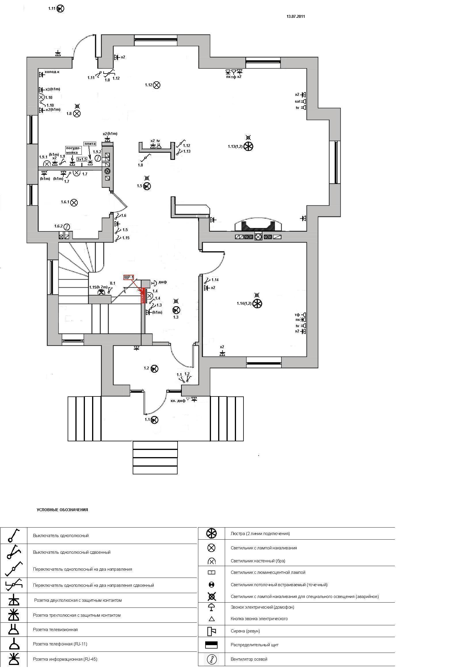

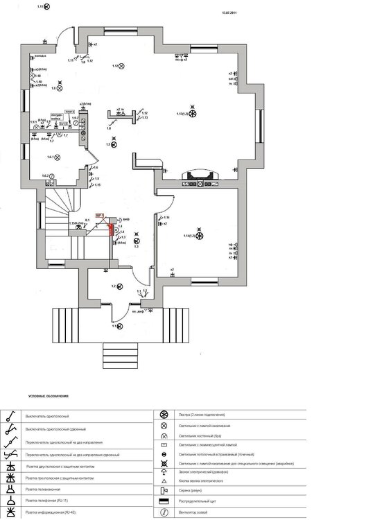

1. Понял, так и будет. В с/у отдельная линия на стиралку, к ней же подключить розетку рядом с зеркалом (фен, бритва, УТЮГ)...
2. По кухне тогда так:
- отдельная линия 3х2,5 на плита+духовка (плита электро (2 блина) + газ (2 конфорки) комбинированная, духовка - электро);
- отдельная линия на посудомойку;
- отдельные ДВЕ линии на две группы рабочей зоны.
3. Холодильник отдельная линия 3х2,5 на АВ 10А (вроде так).
Кстати по холодильникам - вот рекомендовали реле задержки поставить.
У меня дома Самсунг и достаточно часто бывало "мигание" электроснабжения одно время - пока работает (ттт). Но наверное лучше поставить... И где ставить - перед АВ или после него?
В-общем, такой фрагмент получается:
Подсветка зеркала в с/у, подсветки рабочих зон на кухне - запитываю от соответствующей группы (обведено синими овалами) - годится?
Куда вытяжку подключать? К розеточной группе кухонной нормально будет? И кабель 3х1,5 достаточно будет наверное?

1. Понял, так и будет. В с/у отдельная линия на посудомойку,
у Вас посудомойка будет в санузле? почему не на кухне?
Да, это я протупил... там же на плане подписано...
Уже исправил...
А ШО по существу - нормаль?
Уже исправил...
я вот одного не понял. Вы подсветку запитываете от розеточной группы?
Это не нормально
Это не нормально
Да я и сам так было думал... Вот тут начиная с поста 57 была схема и вопросы, вот тут www.stroimdom.com.ua/forum/showpost.php?p=1096597&postcount=60 был вопрос...
И потом был ответ.
Что меня беспокоило в такой схеме так это то, что АВ будет на 16А, а провод до светильника 3х1,5, т.е. теоретически при КЗ в светильнике провод может оплавиться (перегореть)... наверное(??).
Если УЗО будет реагировать на энергосберегайки или люминисцентные лампы (подсветка на кухне), то тогда понятно...
Какие еще могут быть проблемы с освещением от розеток?
Это главная проблема. И она создает ключевую ошибку.
Либо до светильника вести 3х2.5, либо вешать его на линию света и защищать автоматом 10А.
Правильно - второй вариант.
