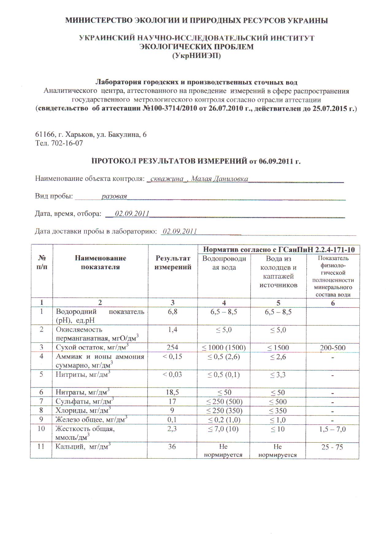

Уважаемые форумчане, посоветуйте, как решить проблему какие фильтры или умягчители применить
Дом на троих человек, суточный расход воды маленький, точки водозабора стандартные: кухня, ванная, туалет, котел, стиральная машина.
Результаты исследования в СЭС :
Запах --------------------- метал. 2 бал
вкус ----------------------- 2
цветность ----------------------- 18
мутность ----------------------- 0,50
рн ----------------------- 7.1
Азот:
аммиака -------------------- 2,04 мг/куб.дм
нитриты -------------------- < 0.006 мг/куб.дм
нитраты -------------------- < 124,7 мг-экв./куб.дм
Общая жесткость ------------- 15,0 мг/куб.дм
Сухой остаток -----------------
хлориды ----------------- 220,0 мг/куб.дм
сульфаты -----------------------
железо -------------------------- 0,08 мг/куб.дм
Щелочность общая --------- 6.7 мг-экв./куб.дм
магний -------------------------- 25 мг/куб.дм
кальций ------------------------- 92.6 мг/куб.дм
Вывод СЭС : проба воды по санитарно-химическим показателям не соответствует требованиям норм по содержанию нитратов, жесткости.

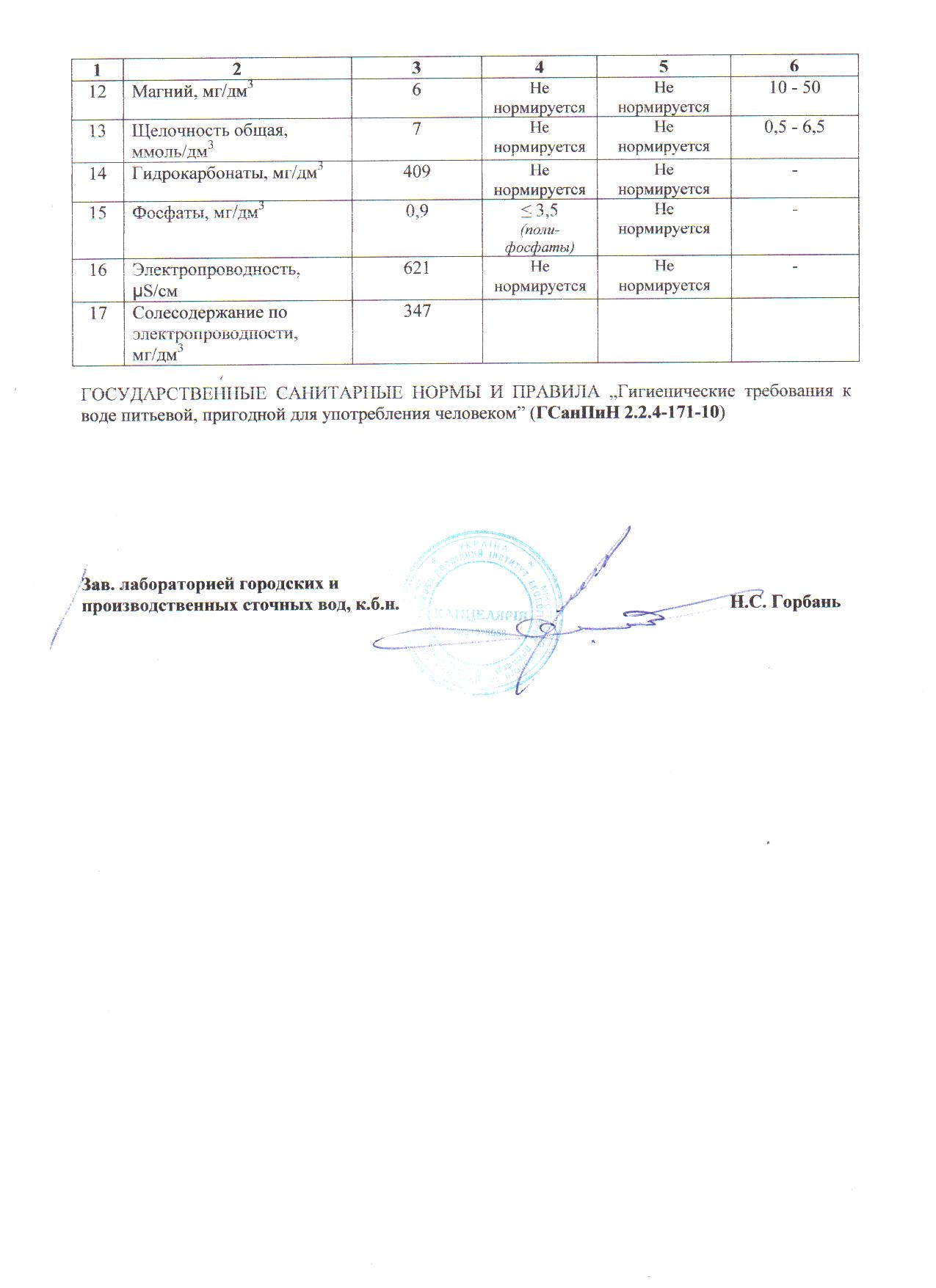

Сегодня забрала результаты еще одного анализа воды. В лаборатории меня переспросили - а точно вода из скважины? Нитраты по сравнению с первым анализом ниже, что уже радует. Вопрос: нужно эту воду как-то очищать? Каким фильтром? Или мне повезло, и кроме фильтра грубой очистки мне больше ничего не нужно? Подскажите, пожалуйста....:)
анализ замечательный, и ничего больше не нужно, кроме механики. а сколько было нитратов до повторного? системку допочистки питьевой воды я бы конечно поставила, на всякий случай.
До этого были нитраты 46,3 и щелочность 7,2 - это то, на что обратили мое внимание те, кто делал анализ. А какую допочистку питьевой воды здесь можно поставить?
Прекрасная вода, ничего корректировать не нужно, пейте на здоровья и наслаждайтесь.
А то, знаете, одно убрали - другое добавили и так по кругу.
По весне проверьте на нитраты, если будет превышении, только тогда обратный осмос.
Очень хороший уровень жесткости. Удачи:)
