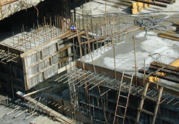

А у меня получилось не совсем хорошо - кривовато :( Досок нужно море, устанавливать, углы подгонять, бетоном распирает... Подушку согласен на монолит, а цоколь над землей или из блоков или опалубку нужно серьезную делать.
Устанавливать и углы - дык по разметке. Распирать ничего не может, борты между собой скручены проволокой. Хотя это делалось на подушку на сантиметров 60-80. Как на большую высоту - не знаю.

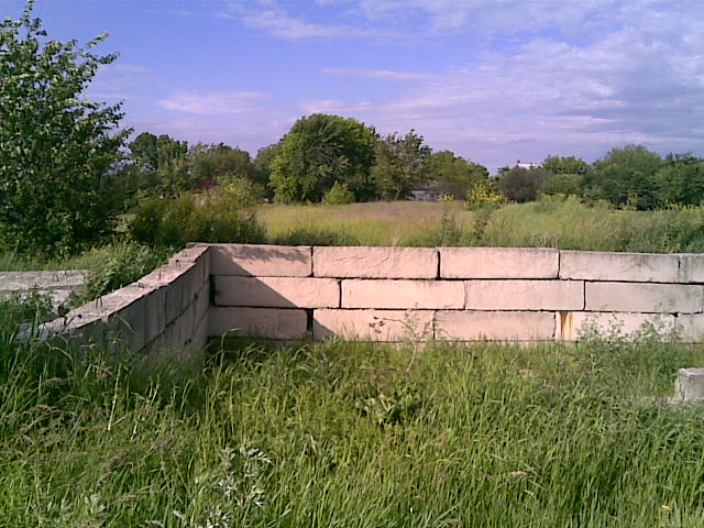

Куб бетона с доставкой - 700-750 грн. ФБС (б/у)- 600Х600Х2400 300-350 грн с доставкой. Объём его - 0,86 куба. Кран за день уложит до полусотни блоков (до 43 кубов бетона)... Дальше считать будем?
полсотни блоков ? это разве что вот так
а если по уровню и как положено с армированием рядов? да и больше двух рядов в день не желательно ложить.
как не зайдешь к кому нибудь в такой подвал - полный пипец. углы торчат блоки как попало сложены. один раз видел более менее. и то наклон стен 4-5 см туда сюда. потому что ложили за один раз ,побыстрее как обычно

Если вода близко , ОДНОЗНАЧНО подушка, Начали стройку мы и соседи ,(вода где то как у вас) , мы залили подушку (очень дорого она нам обошлась) делали по проэкту - не удешевляли ничего, соседи решили делать ленту , типа и так сойдет, но они стройку свою остановили и теперь только заказали проэкт , (побоялись на ленту ставить дом) убили кучу денег в ленту , теперь как то будут делать подушку (даже не знаю как), а у нас практически уже готово 2 этажа + цоколь. Вот так это было у нас, а вдалике виднеется участок моего соседа со всеми его типа блоками.
Да и цоколь делали полностью монолитным, не скажу что дешево. Но из -а плохого заезда остановились на монолите. Мне нравится очень., и не жалею.

А что же вы если стены цоколя тоже делали монолитными - не сделали арматурных выпусков из фундаментной плиты (до начала бетонирования) в местах монолитных стен цоколя? Это в проекте такое наваяли?
А что же вы если стены цоколя тоже делали монолитными - не сделали арматурных выпуском из фундаментной плиты (до начала бетонирования) в местах монолитных стен цоколя? Это в проекте такое наваяли?
+1. Очень интересно почему. Также, почему не гидроизолировали плиту.
Не сделали сразу потому что планировали блоки, но из-за плохого заезда на участок (длиномер не заходит , просчитали что монолит, что блоки с механизмами приб. будут стоить одинаково) потом вставляли арматуру (засверливались)
У нас идет 10 см. подготовки (просто бетон без арматуры), потом 30 см арматуры с бетоном, и на см. 5 выше арматуры бетон залит. Заливали в один день миксерами, вибронасосами распределяли (если правильно написала, извеняюсь за каламбур слов)
