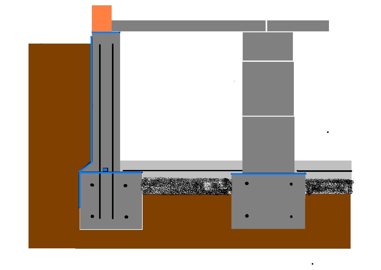

Propeller Опубліковано: 16 червня 2008 Поділитись Опубліковано: 16 червня 2008 Если Вы о бетоне, то запросто. Вы не сказали какой грунт. От грунта зависит или ленточный делать или плиту лить. Посилання на коментар Поділитися на інших сайтах More sharing options...
Greyglass Опубліковано: 17 червня 2008 Поділитись Опубліковано: 17 червня 2008 От грунта зависит или ленточный делать или плиту лить. Или сваи бить. Посилання на коментар Поділитися на інших сайтах More sharing options...
Propeller Опубліковано: 17 червня 2008 Поділитись Опубліковано: 17 червня 2008 Или сваи бить. Не могу не согласиться. Посилання на коментар Поділитися на інших сайтах More sharing options...
Uvex Опубліковано: 18 червня 2008 Автор Поділитись Опубліковано: 18 червня 2008 Грунт с глиной. Посилання на коментар Поділитися на інших сайтах More sharing options...
Uvex Опубліковано: 18 червня 2008 Автор Поділитись Опубліковано: 18 червня 2008 Сколько примерно будут стоить сваи и работы по забиванию свай? Сориентируйте пожалуйста! Посилання на коментар Поділитися на інших сайтах More sharing options...
penka Опубліковано: 18 червня 2008 Поділитись Опубліковано: 18 червня 2008 ЛЮДИ. ну абсолютно запуталась вас почитавши( Рассудите - имеем - грунты далеко-Вышгородский район. Планируется цокольный этаж. Как наиболее экономично сделать этот фундамент цоколь??? Мы думали - 1. выкопать котлован экскаватором (глубина 1,8м; объем 300 куб. метров), 2. выровнять дно и углы котлована, 3. сделать подушку из бетона: 1) размечают на дне котлована размеры дома и прокапывают траншеи, там где буду несущие стены (глубина траншеи была не менее 30 см). 2) стенки траншей укрепить досками (два куба доски). 3) поверхность засыпается щебнем (около тонны). 4) в траншеи укладывают железную арматуру (прутья). 5) заливать бетоном всю плоскость, а можно и не всю (примерно 20 кубов). 6) на площадь между траншеями можно использовать дорожную сетку. Нулевой этаж строится из фундаментных блоков. правильно ли это? И если уже есть типа фундамент бетонный на кой на них фундаментные блоки класть??? Блоки укладываются краном по периметру дома и по местам где будут располагаться несущие стены. Между блоками оставляются технологически отверстия для воды, проводки, окон дверей итд. Армированный пояс. На армированный пояс (или сразу на блоки) укладываются плиты перекрытий. Гидроизоляция. Расскажите тезисно, по пунктам как его делать этот ленточный фундамент, а то чем больше читаю - тем больше каши в голове( Правильно Посилання на коментар Поділитися на інших сайтах More sharing options...
Advisor Опубліковано: 19 червня 2008 Поділитись Опубліковано: 19 червня 2008 penka, помоему у Вас все правильно задумано. можно еще утеплить снаружи перед закапыванием, но это можно оставить и на потом Алексей Посилання на коментар Поділитися на інших сайтах More sharing options...
Propeller Опубліковано: 19 червня 2008 Поділитись Опубліковано: 19 червня 2008 Рисунок прилагается. Посилання на коментар Поділитися на інших сайтах More sharing options...
