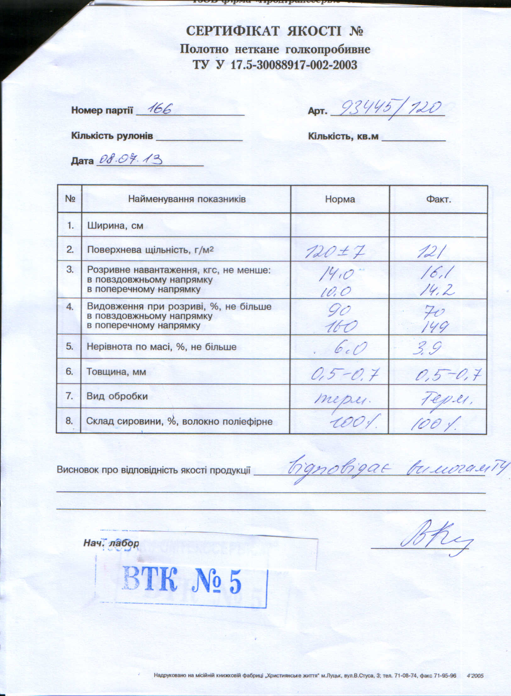

LandStone Опубліковано: 19 серпня 2013 Поділитись Опубліковано: 19 серпня 2013 Сертифікат якості. Посилання на коментар Поділитися на інших сайтах More sharing options...

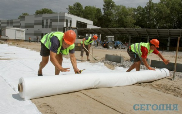

LandStone Опубліковано: 20 серпня 2013 Поділитись Опубліковано: 20 серпня 2013 От "дурный" Кан Девелопмент, гроші в землю закопує...Благоустрій автовокзалу на Теремках. 1 Посилання на коментар Поділитися на інших сайтах More sharing options...
