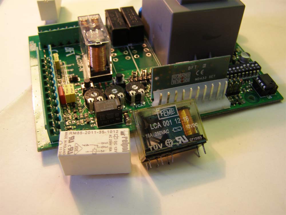

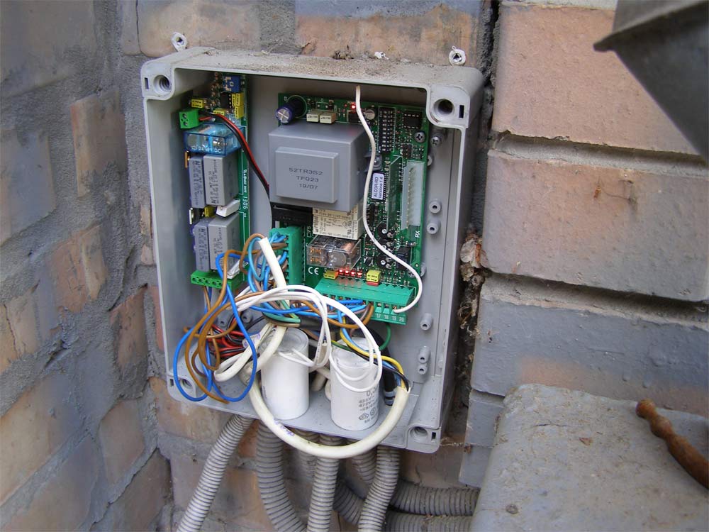

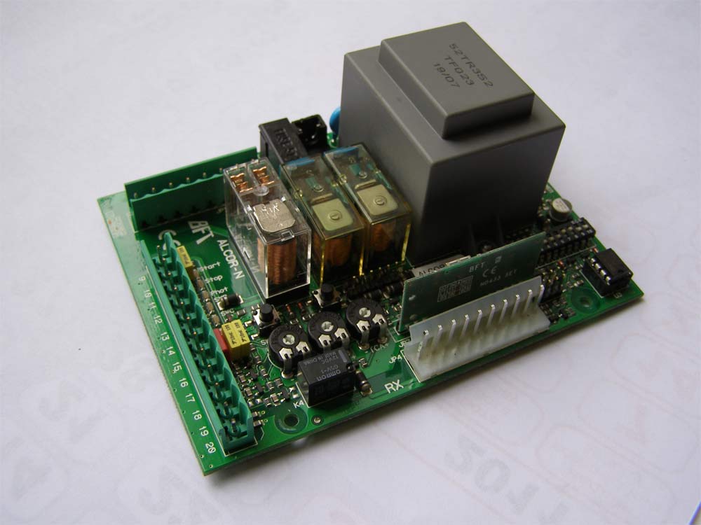

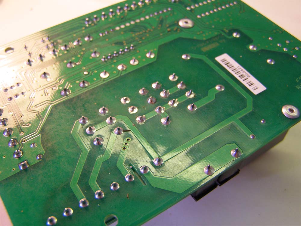

на днях ремонтировал блок управления распашных ворот. при его отказе одну из половинок ворот открывали вручную, прилагая значительные усилия. даже не знаю, можно ли так делать. подозрение сразу пало на силовые элементы- реле. заменив их на аналогичные по параметрам, работа ворот была восстановлена. что мне интересно, это тот случай, когда фирмы продают новый блок управления (чего-либо), и отказываются производить додетальный ремонт?
смотря какие фирмы: например фирменный сервис Найс и Каме ремонтируют подобные дефекты (хотя монтирующая организация просто может "не знать" об этом и порекомендовать замену блока управления - и менее геморно для них, и более прибыльно). на некоторых других я и сам перепаивал варисторы и реле - там где неисправность видна визуально. хуже когда логика сбоит - не там и не так быстро останавливается, произвольно двигается. тогда надо микросхемы менять, программировать их, а для этого уже нужны фирменные алгоритмы, коды...

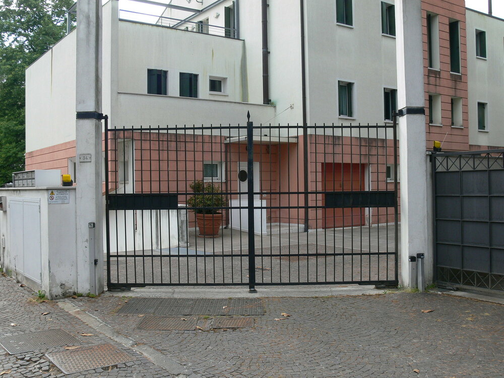

А как на счет подземных приводов?
FROG классная штука , но требует дренаж и много денег.

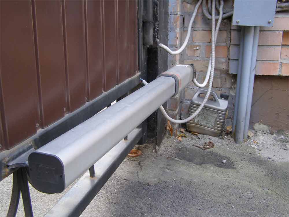

По поводу распашных ворот могу сказать что поломать автоматику на них гораздо проще, чем на откатных навалившись снаружи (дураки и дороги беда не только России).
вот на счет надежности приводов и системы в целом - согласен, откатка лучше. но если автоматика не предполагается в принципе - тут однозначно надежней распашка. всё таки конструкция проверенная веками;)
повторюсь на счет подземной.
Что у нас продается из єтого типа? И каковы цены?

- автоматизировать сложнее и дороже чем откатные.
Тут не соглашусь. Автоматизация на мой взгляд одинакова. Что на откатных нужно поставить зубчатую рейку с мотором. Что на распашных поставить два рычага.

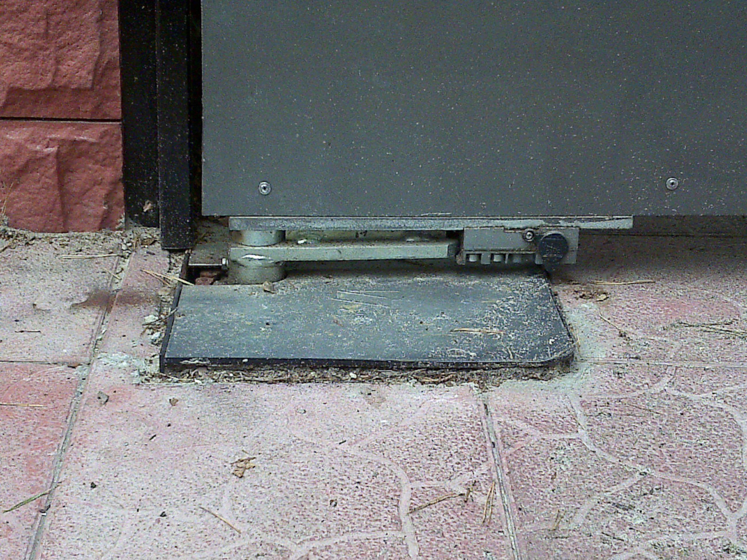

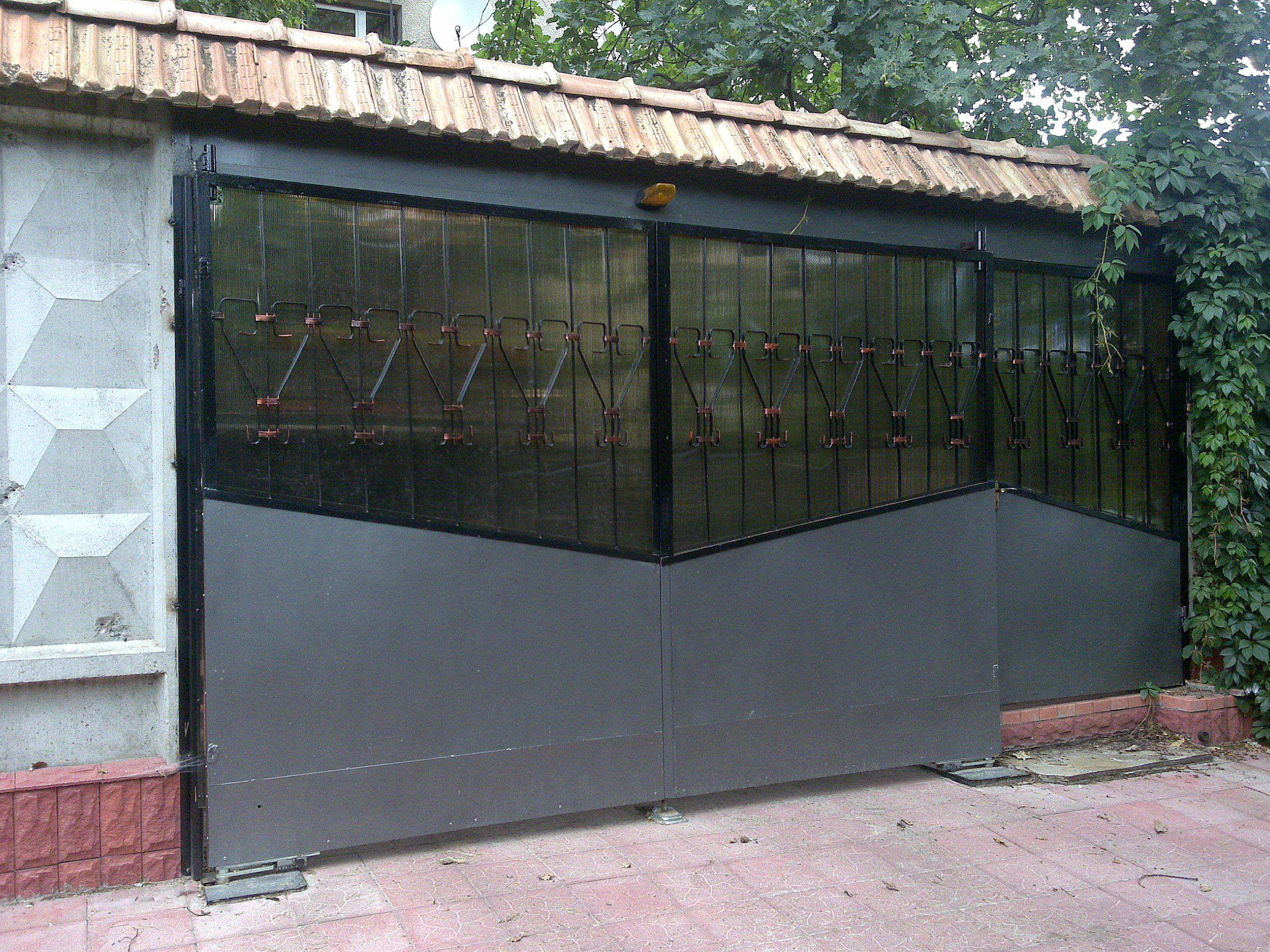

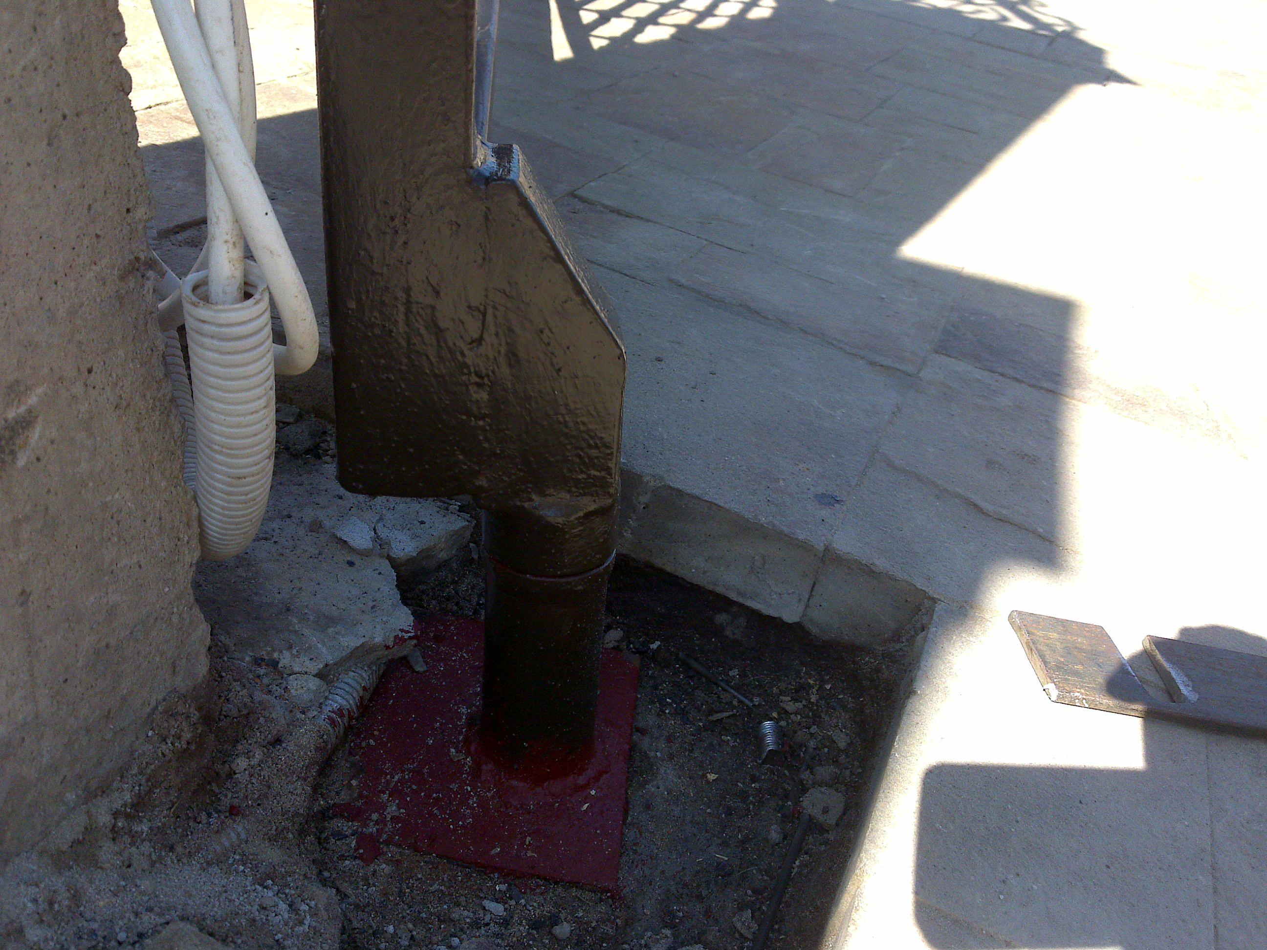

Не сложно. Нужны люди, которые уже имеют опыт подготовки проема, монтажа ворот (под подземную автоматику ворота монтируются на привод + сверху петля) и автоматики. Научится можно, но это метод проб и ошибок.
Какова стоимость комплекта автоматики (в случае самостоятельной установки)?
Необходима только ОДНА петля? Для снижения сопротивления вращению?
Или же можно ставить привод на существующие ворота (например на трех петлях) без срезания нижних петель?
Нужно установить ворота за проемом на привод как на фотографии, при этом верхняя петля держит ворота в вертикальном положении, к кронштейну привода варится рама ворот.
Ширина проема 3 метра, какой необходимый угол открытия ворот? 140 или 180 градусов? Сколько нужно пультов ДУ, нужны фотоэлементы и лампа с антенной?
P.S. Подготовка к монтажу автоматики включает в себя обустройство дренажа и заливку кожухов приводов. Не космические технологии конечно, но неопытному человеку будет сложно.
