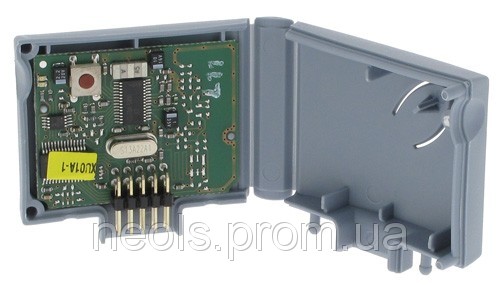

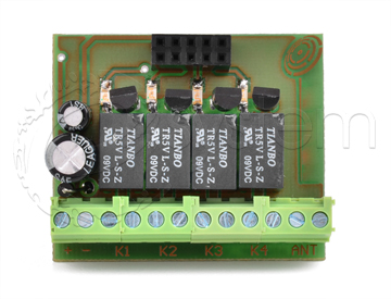

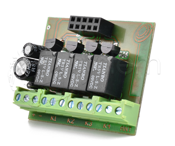

І ще чи можна (варта) робити одну створку шириною 3.5 м і користуватись одним приводом. Автоматика при цьому елементарна на реле з управлінням від перехідника до приймача гаражної автоматики NICE. Заводська автоматика для розпашних воріт при цьому не потрібна.
Окрім того на стовбці протилежному від привода легко монтується електрозамок для фіксації створки воріт і тому вітрові навантаження на привід не будуть впливати.
Внизу фото 4-х канального приймача NICE і перехідника на 4-ри команди.

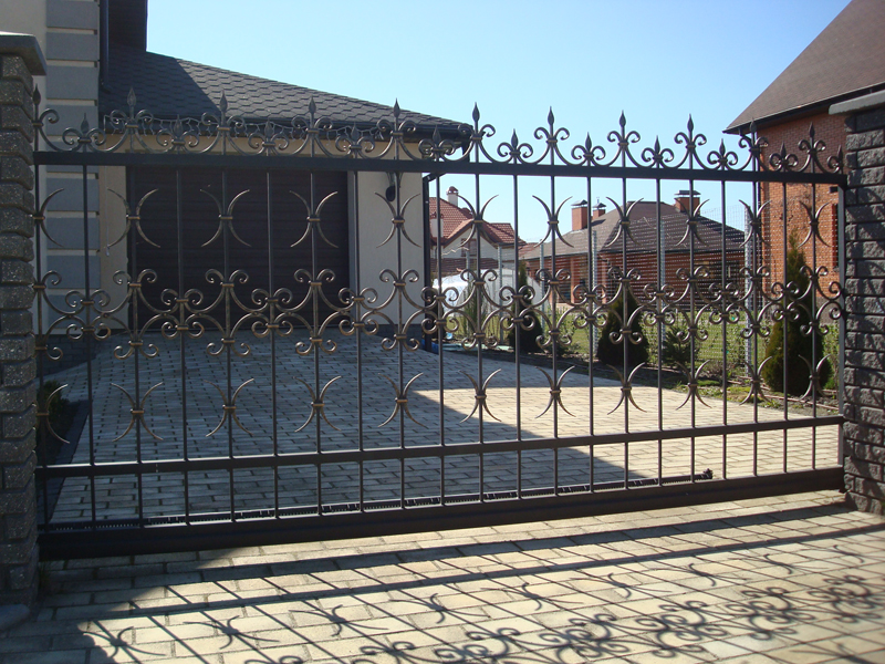

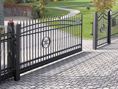

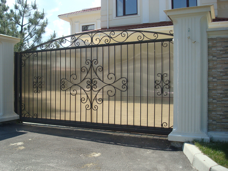

Зараз мене конкретно цікавить з яких профільних труб робити створку (шириною 3.5 м.) воріт, де глянути взірець або креслення.
Чи можна обійтись без діагональних "стяжок" (як у відкатних воротах що на фото внизу), якщо ні то як їх красиво візуально оформити (може є фото для взірця).
Внизу викладаю фото створок які подобаються і будуть використовуватись як взірець при дизайні моїх воріт, тільки в мене створка буде розпашна а не відкатна.
выбор двигателя в общем правильный. только если створка будет открываться наружу, да ещё на угол порядка 110 градусов, вам придётся ставить привод снаружи. к тому же при открытии такой створки не перекроет ли она часть проезжей части?
а по поводу диагональной растяжки: на ваших фото их тоже нет. подобная конструкция (пруты с ковкой) сама по себе достаточно жесткая. а если вы сделаете хотя бы часть заполнения диагональной решеткой, например нижнюю четверть, то каркас можно делать чуть ли не из трубы 20х40. в общем случае каркас лучше делать из 60х40х3. при такой ширине лучше в верхней части поставить две петли. и ещё очень важно для этих приводов довольно точно выдержать расстояние от оси вращения створки до точки крепления привода. т.е. если вы поставите створку в середине кирпичного столба сечением 380х380 мм, то под двигатель надо будет выбивать нишу.
Распашная створка шириной 3,5м, по-любому, должна содержать элементы фермы, т.е. диагонали, либо сплошная, желательно с двух сторон зашивка листовым материалом. НО! Вы не учитываете возможность ветровой нагрузки в моменты открывания ворот, а при таком парусе, исход будет печален для механики привода. В этом плане откатка выиграет, без вариантов.
