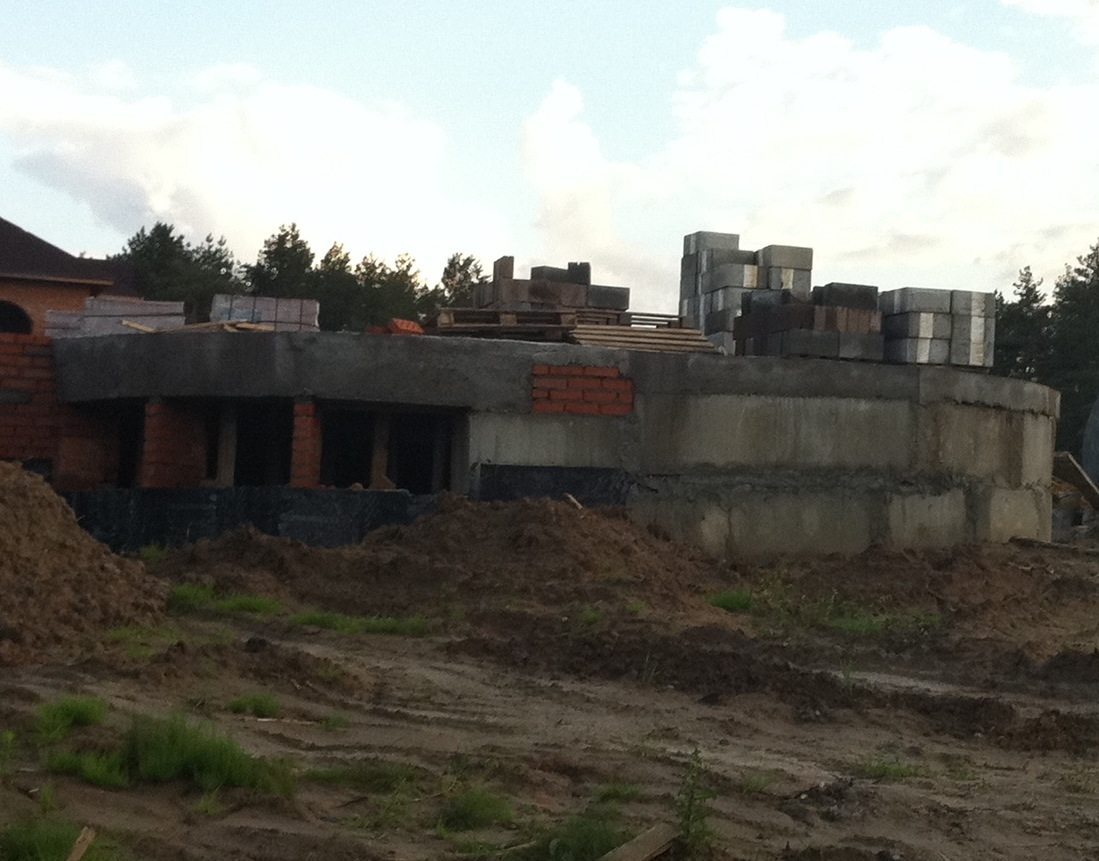

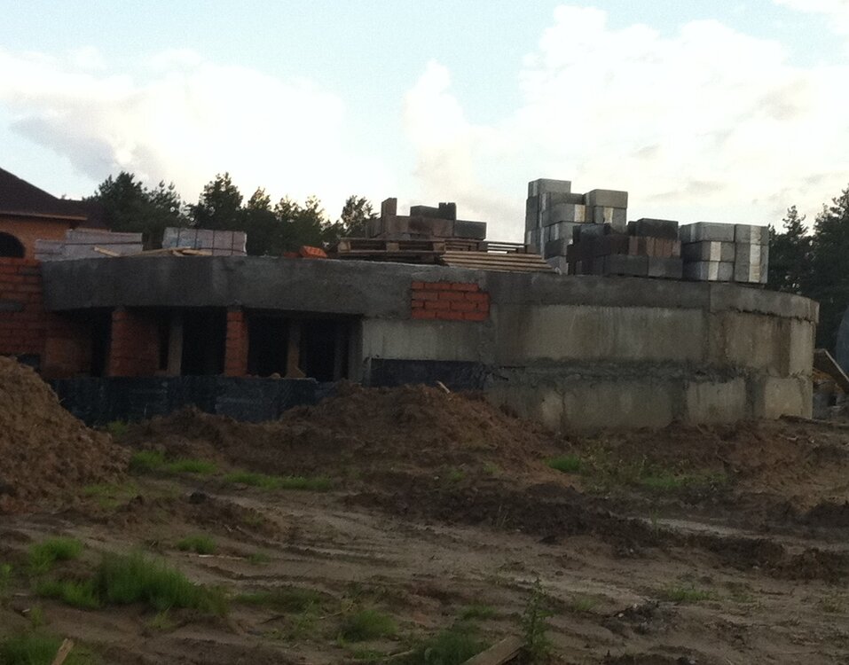

А вот что принес дождь стройке по соседству:
нижний на фото ряд блоков конкретно просел и стояки просто залепили образовавшуюся щель раствором
Все наглядно :D :
1 - 24 июня
2 - 3 июля
3 - 4 июля
4 - 6 июля

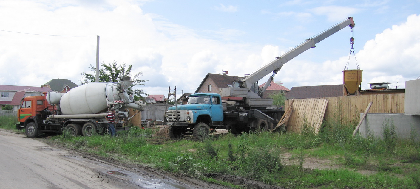

Наконец-то по болоту залили плиту, пришлось заливать через кран-туфельку.

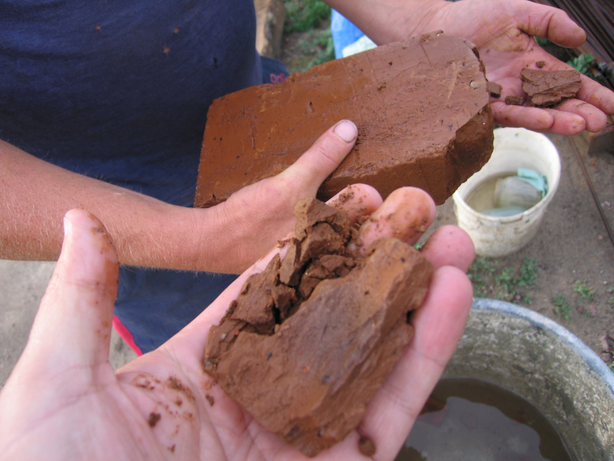

Кстати - на втором фото неожиданно обнаруженное после дождя "качество" части кирпича :D
блин с кирпичем и у нас такая петрушка(( я сначала на дождь то грешить не стала думала что он сам по себе такой изначально был... еще удивилась как строители умудрились его взять руками чтоб он не раскрошился, а теперь понимаю что попало в палеты немного по ходу необожженого киприча и от воды он стал обычной глиной. ужасно что такой необожженый строители несколько штук заложили в кладку и там где он намог можно его руками расковырть Но ковырять не стали может высохнет
Мои строители такой кирпич сразу откладывали, говорят, что на простенки пойдет если что ...
