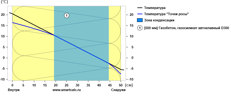

Недоведи господі щоб aeroc надихався вологи, закривайте всі пори, передавіть йому глотку, щоб не дихав. Графік у вкладенні щось говорить для Вас чи ні?
У вас штукатурка боюсь спросить, какая?
Про точку роси взагалі немає сенсу говорити в одношаровій стіні, то для багатошарових конструкцій. І забігаючи наперед - існують таблиці, де для різних марок газобетону вказано при якому ступені зволоження є небезпека руйнації матеріалу на морозі і цифри там дуже великі. Щось пригадую, що для щільності Д400 це майже 100%. Якщо навіть занурити газобетон в воду та потім заморозити його то не факт, що вийде зруйнувати його. При наймі я реально це перевіряв - мені не вдалось.
