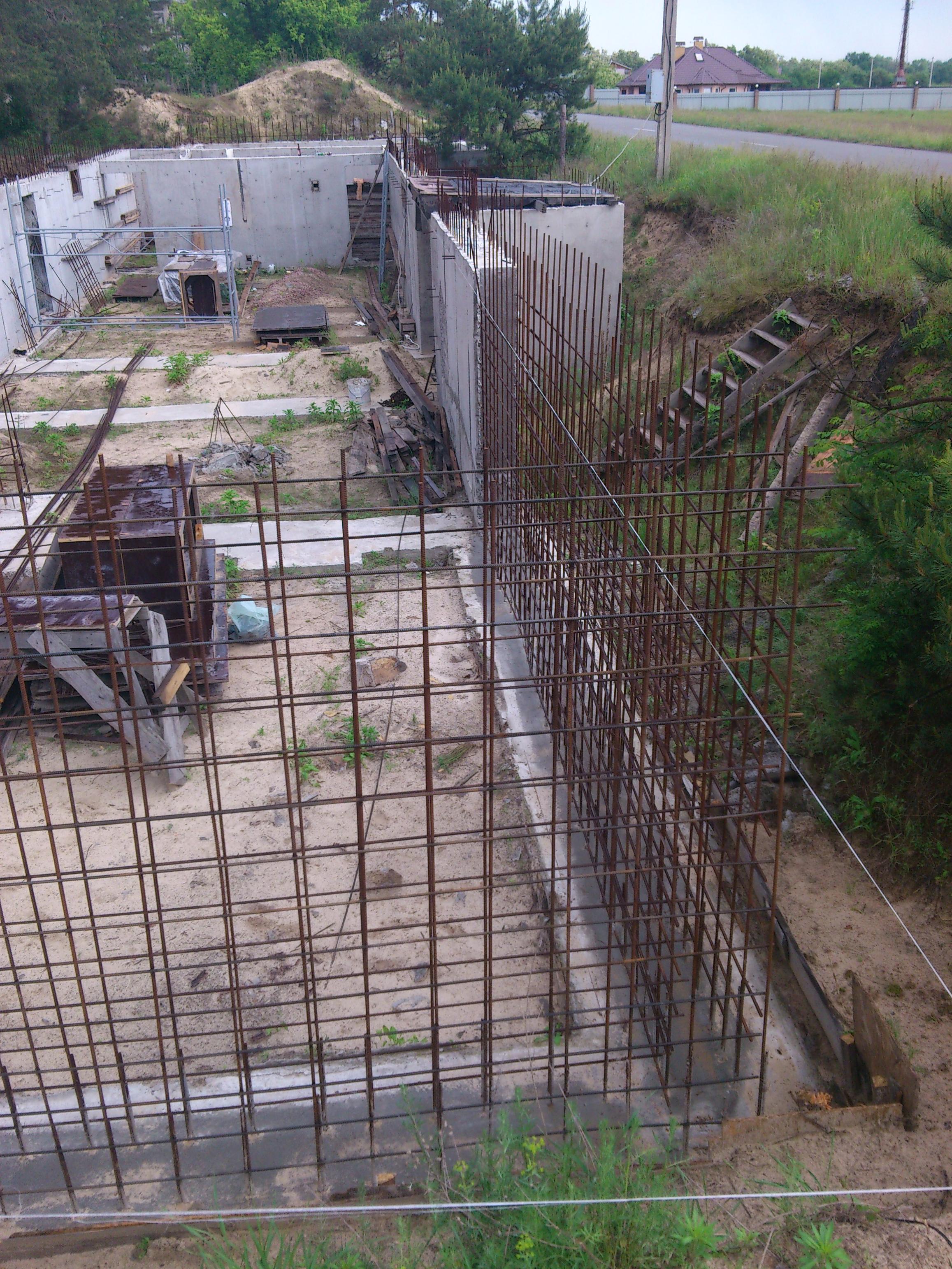

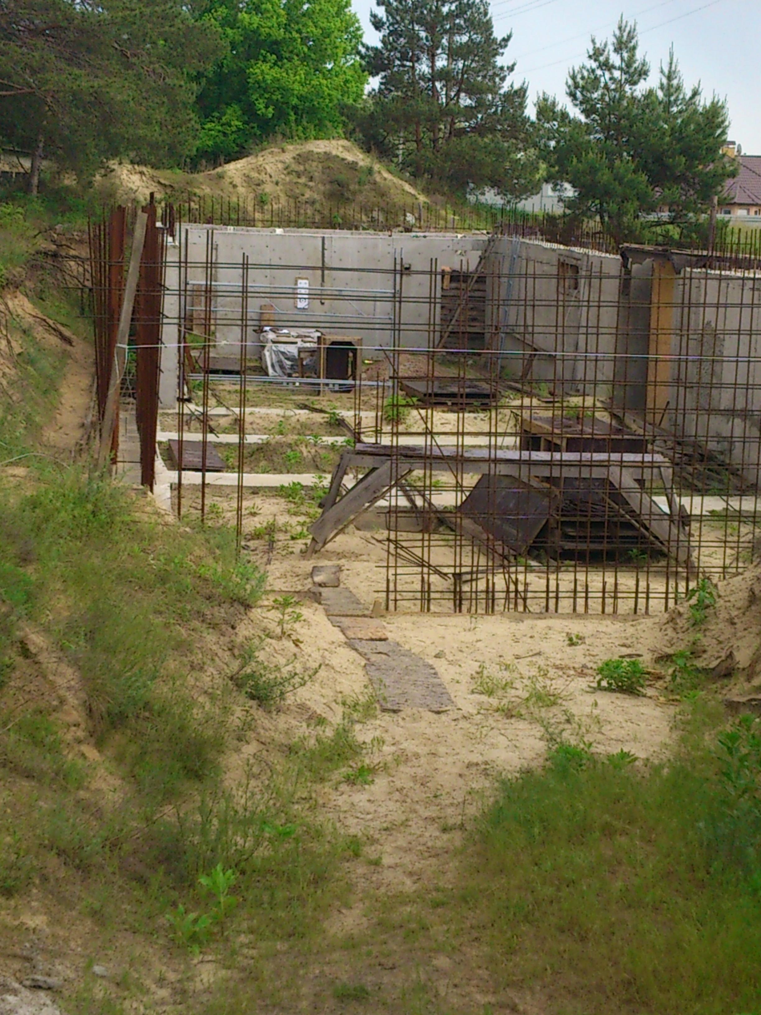

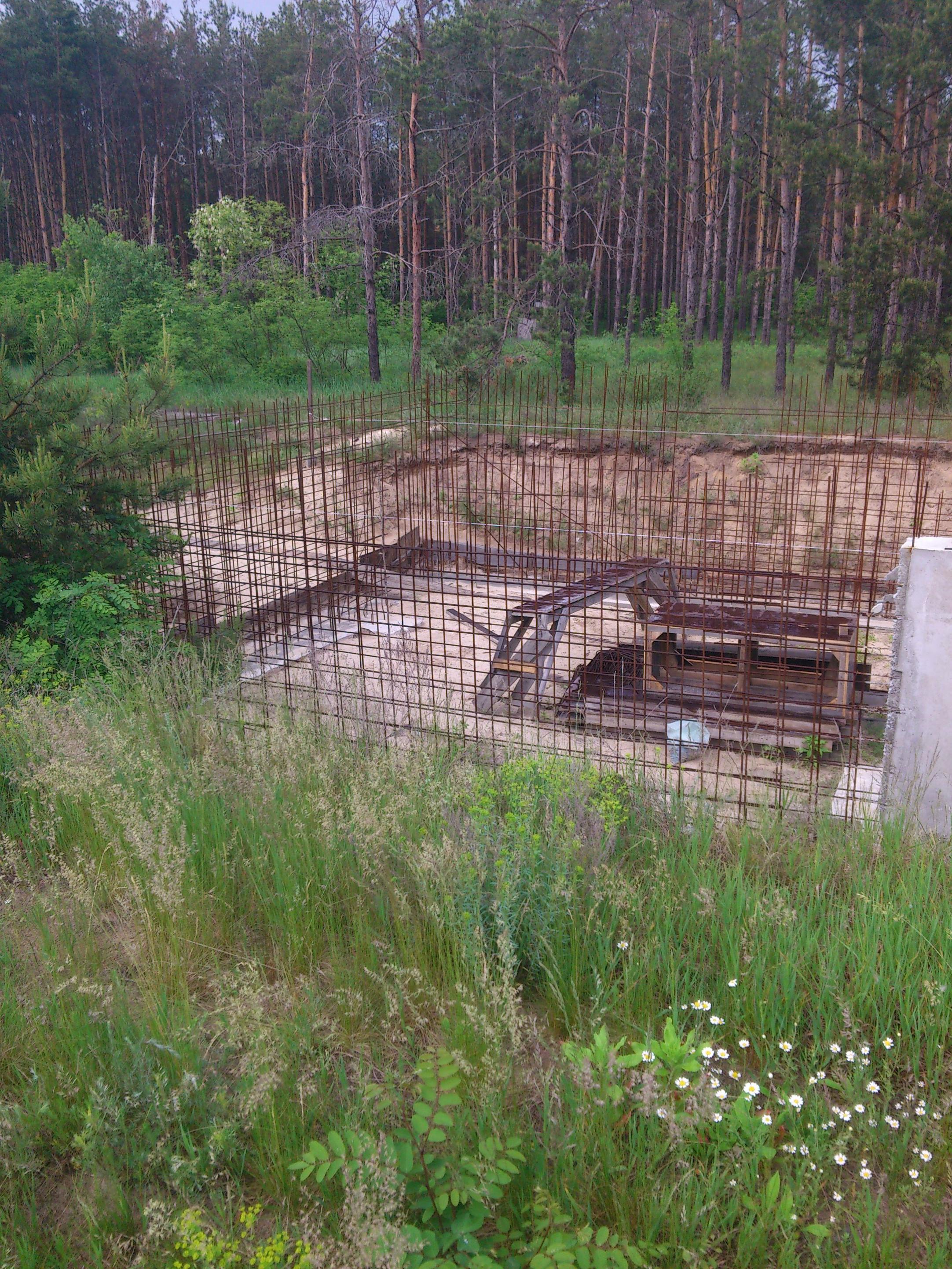

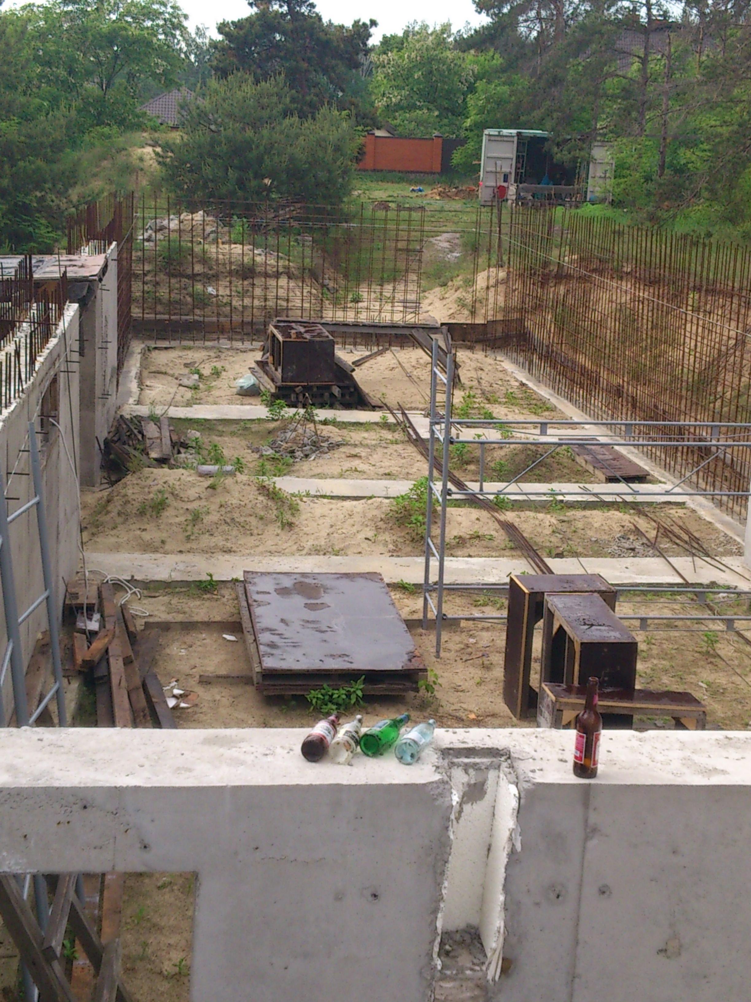

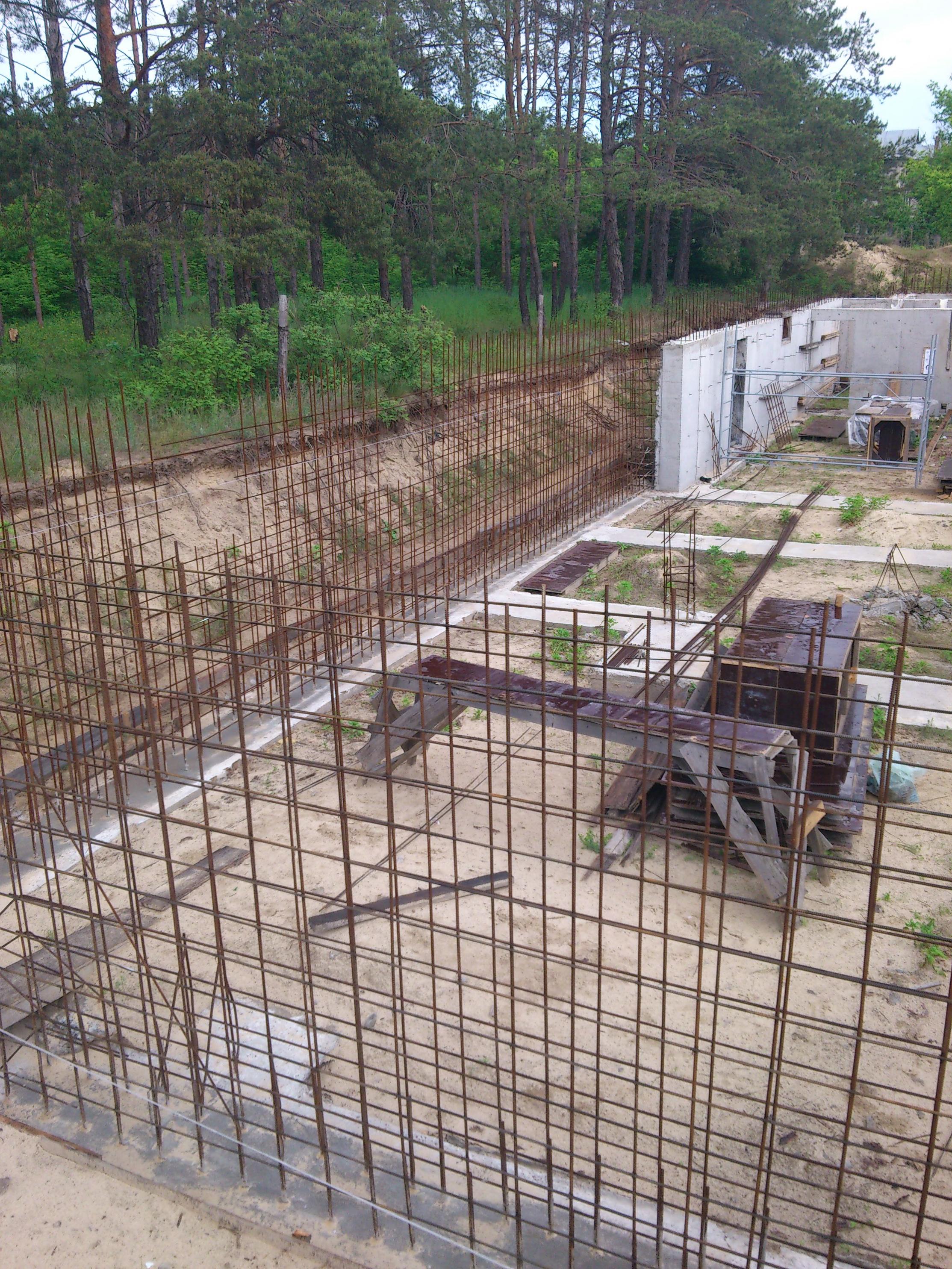

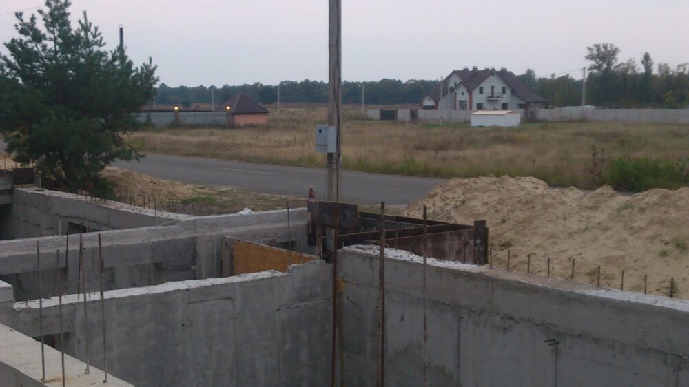

продолжаем. Довязали арматуру на цоколь - результаты работы нескольких дней работы бригады пятой каденции.

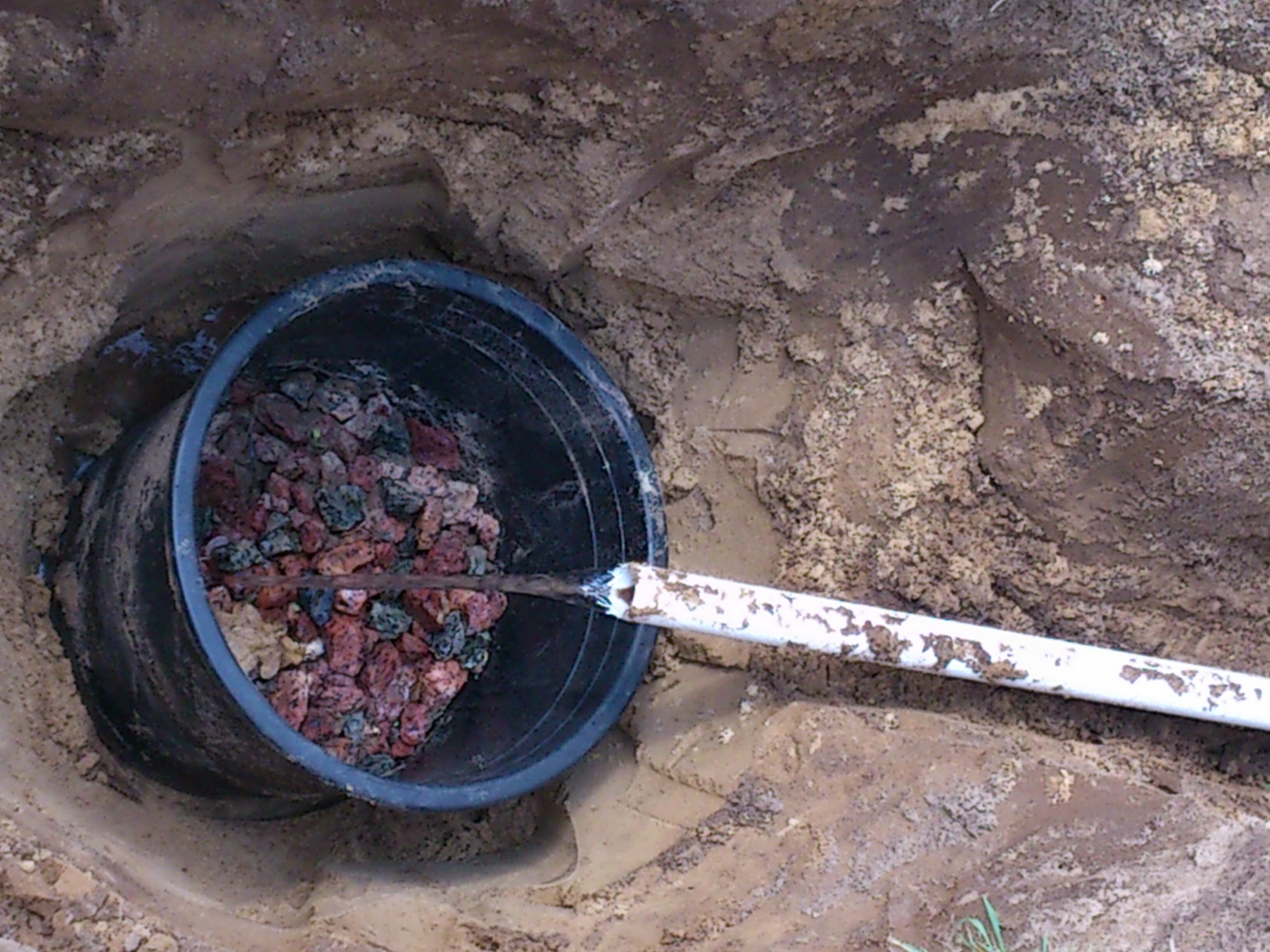

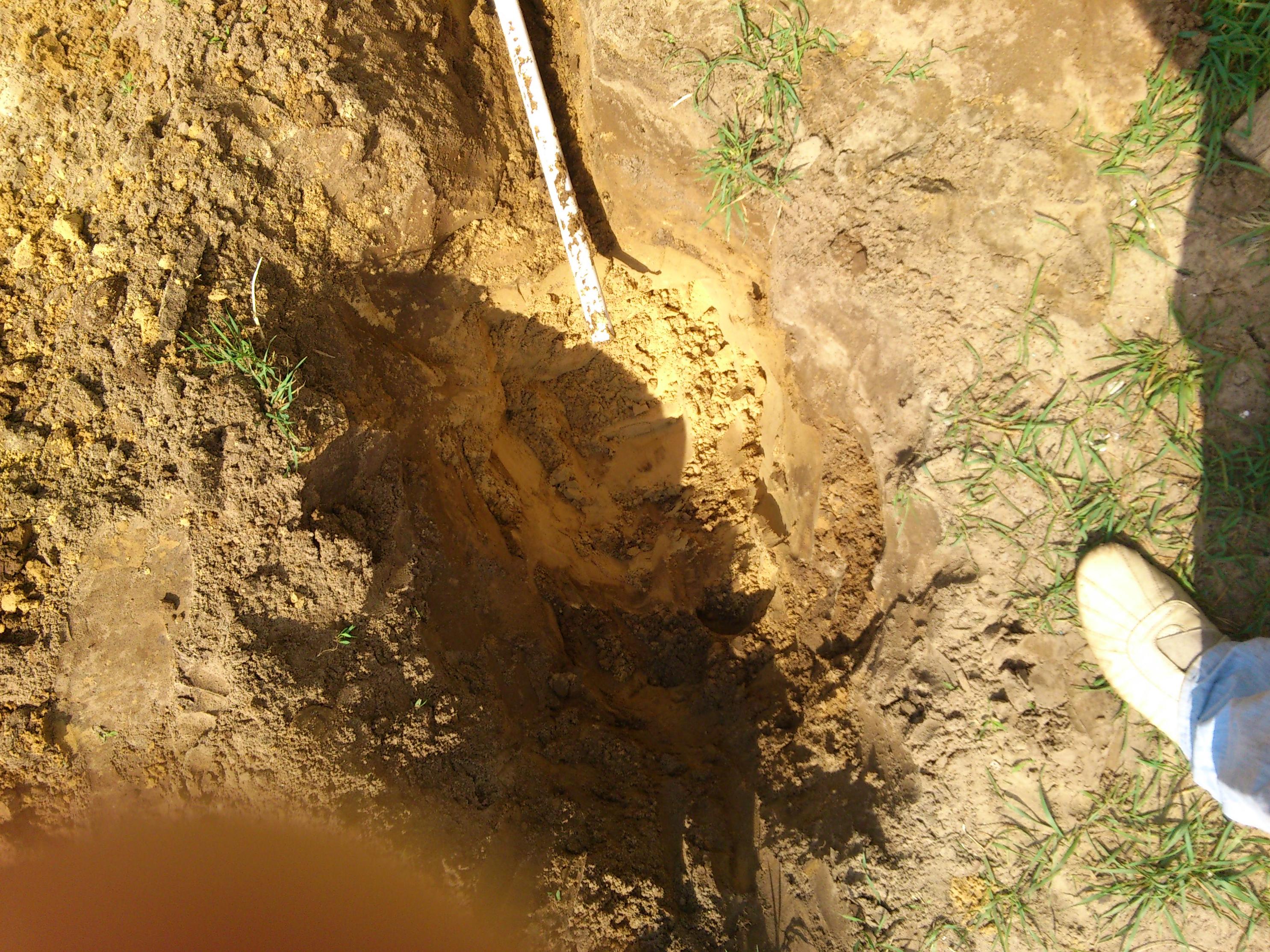

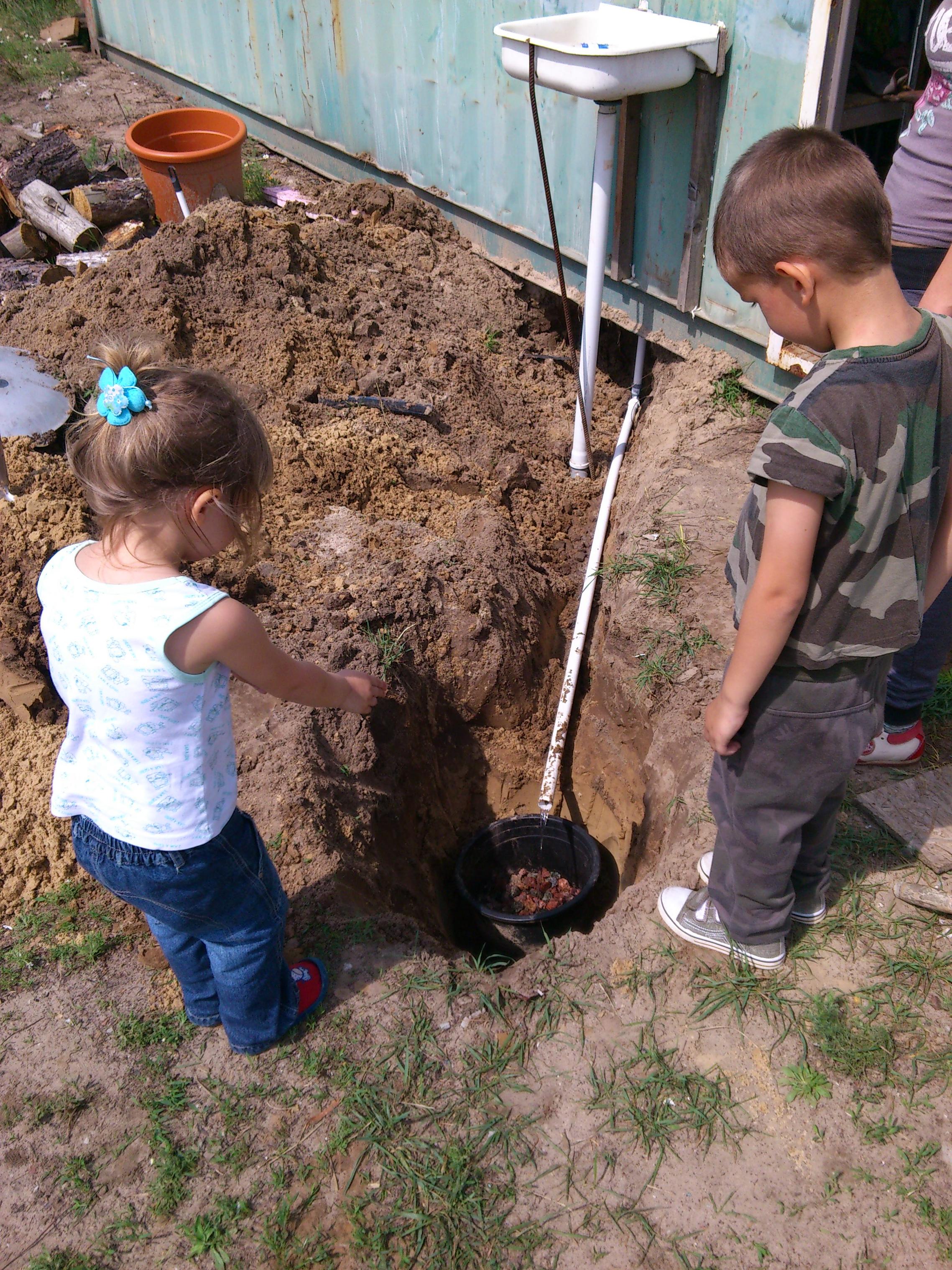

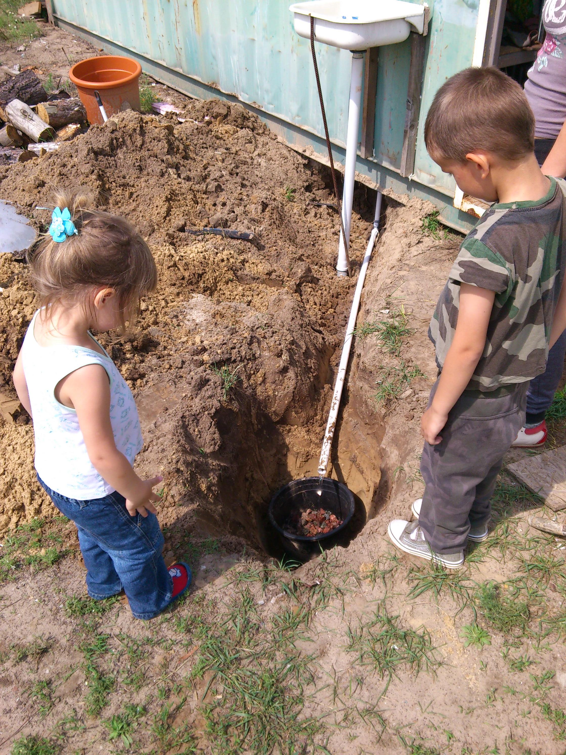

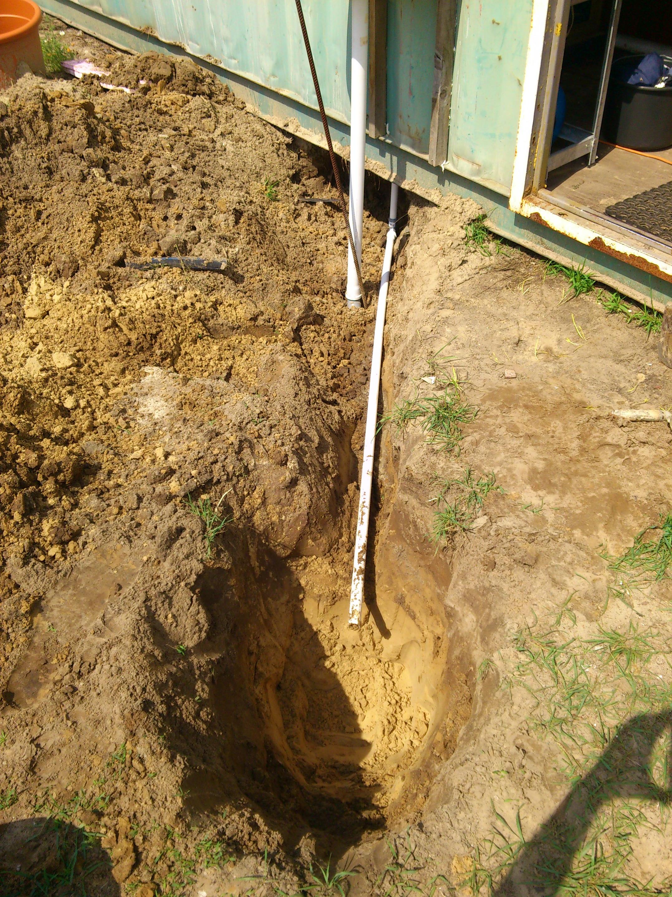

Устройство действующей модели септика - канашка из вагончика. Ведро от какого-то цвета (с дренажными дырками внизу) + щебень закопал в песке. Трубу канашку чтоб глубоко не капать можно утеплить. Впрочем эксплуатирется канашка зимой крайне редко.

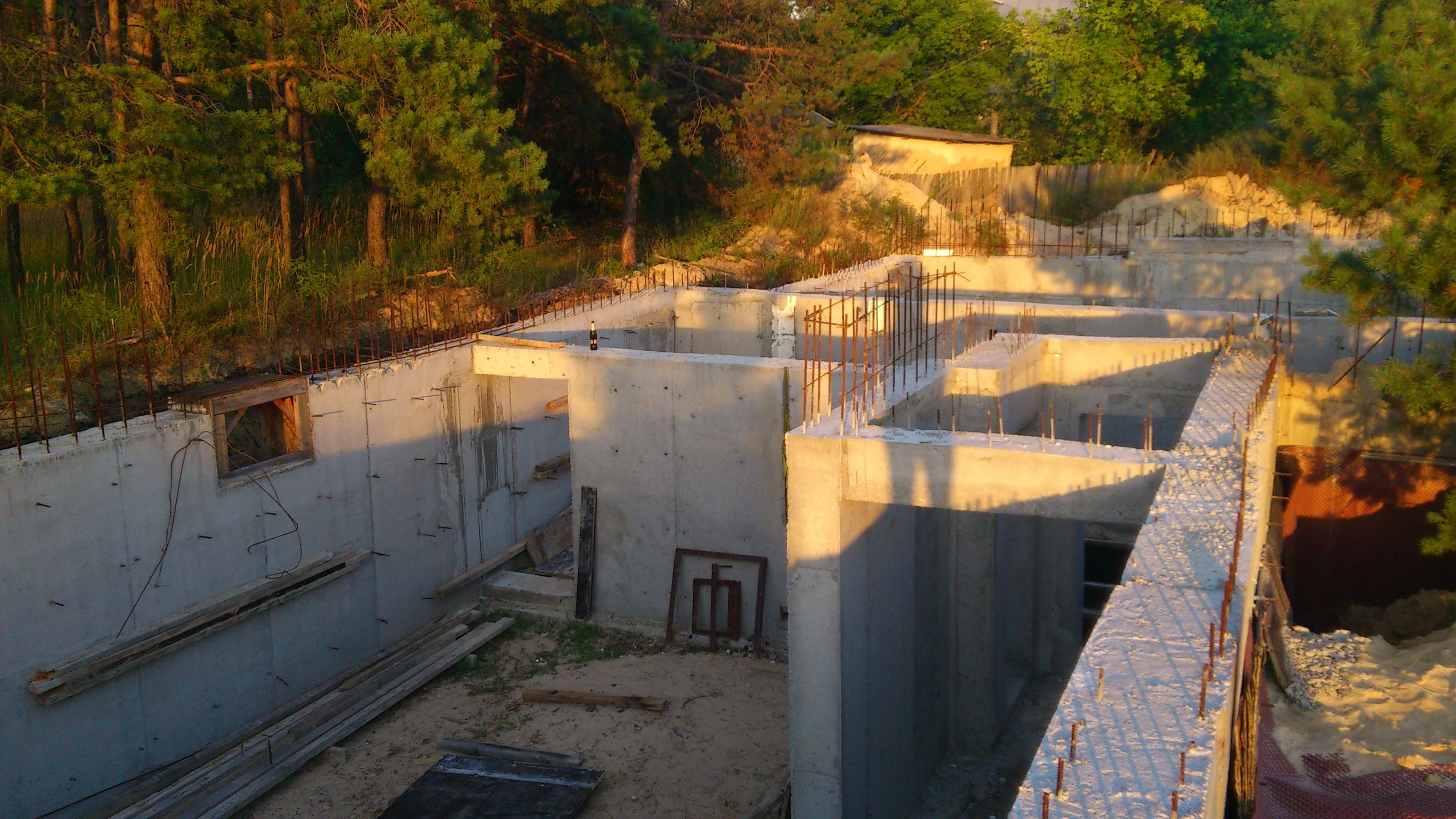

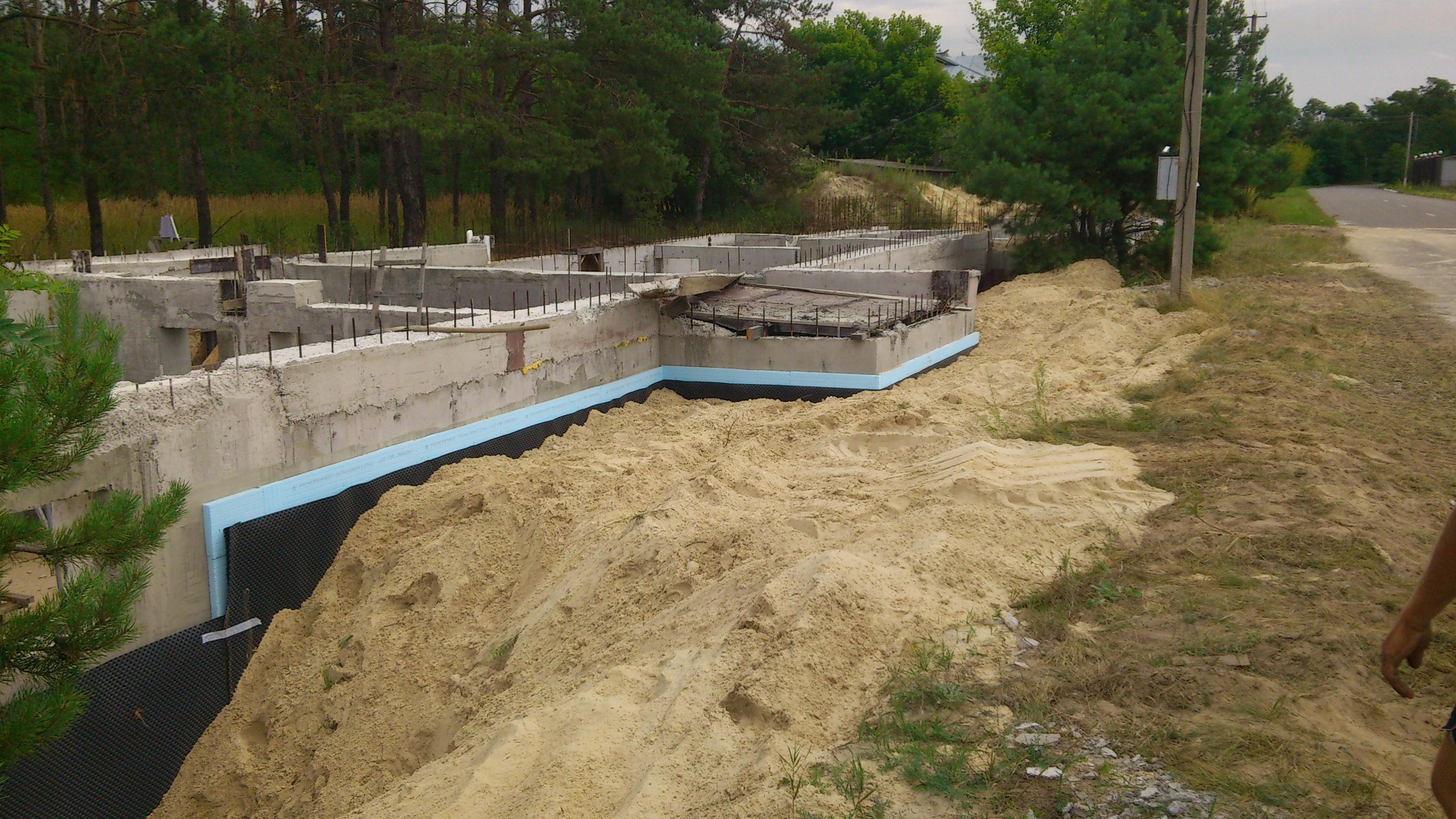

июнь июль 2012

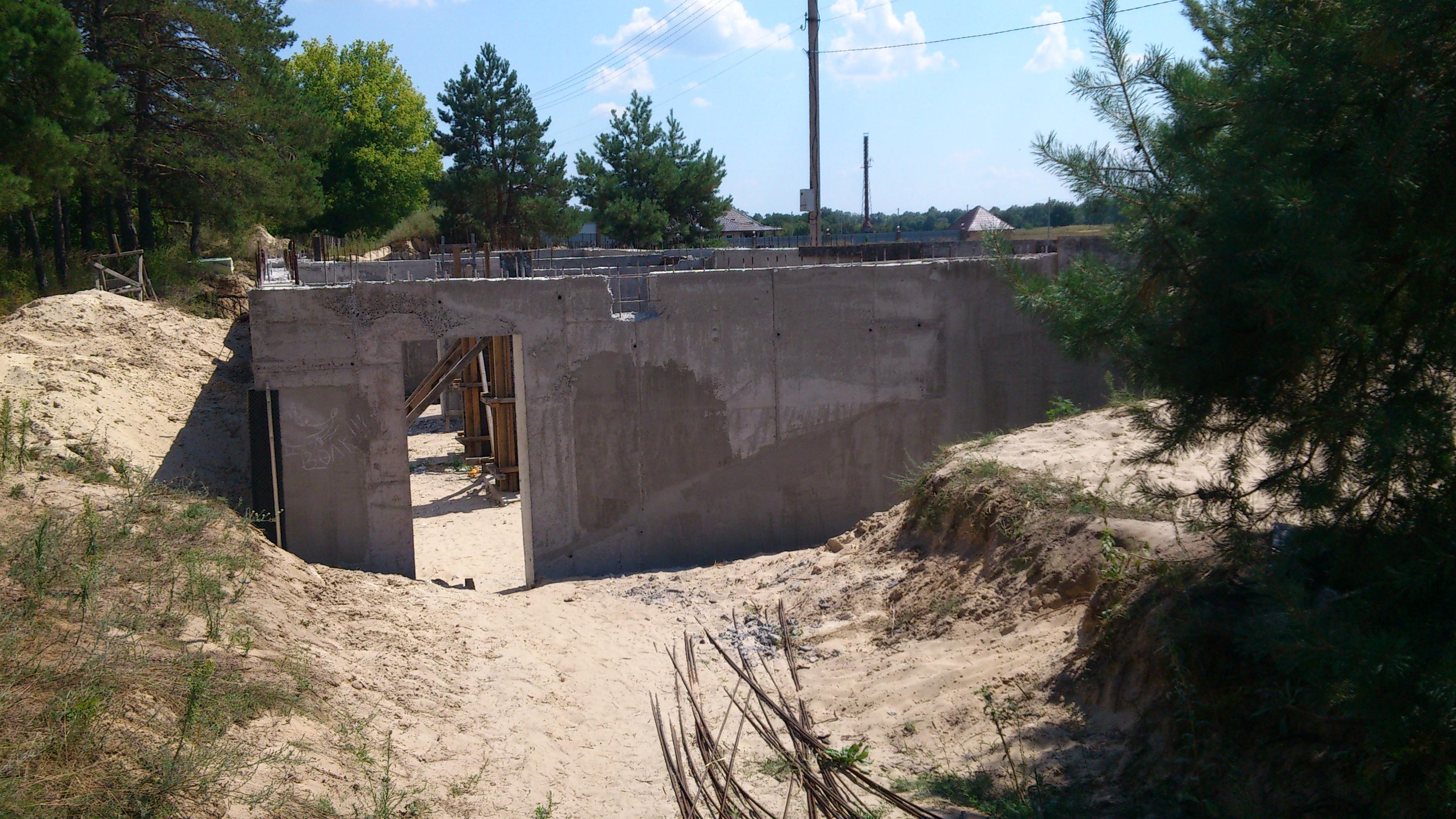

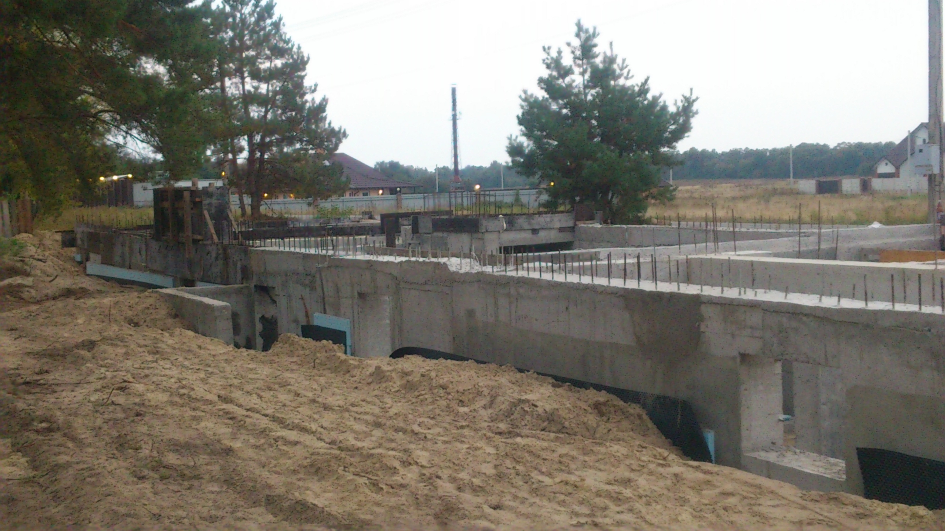

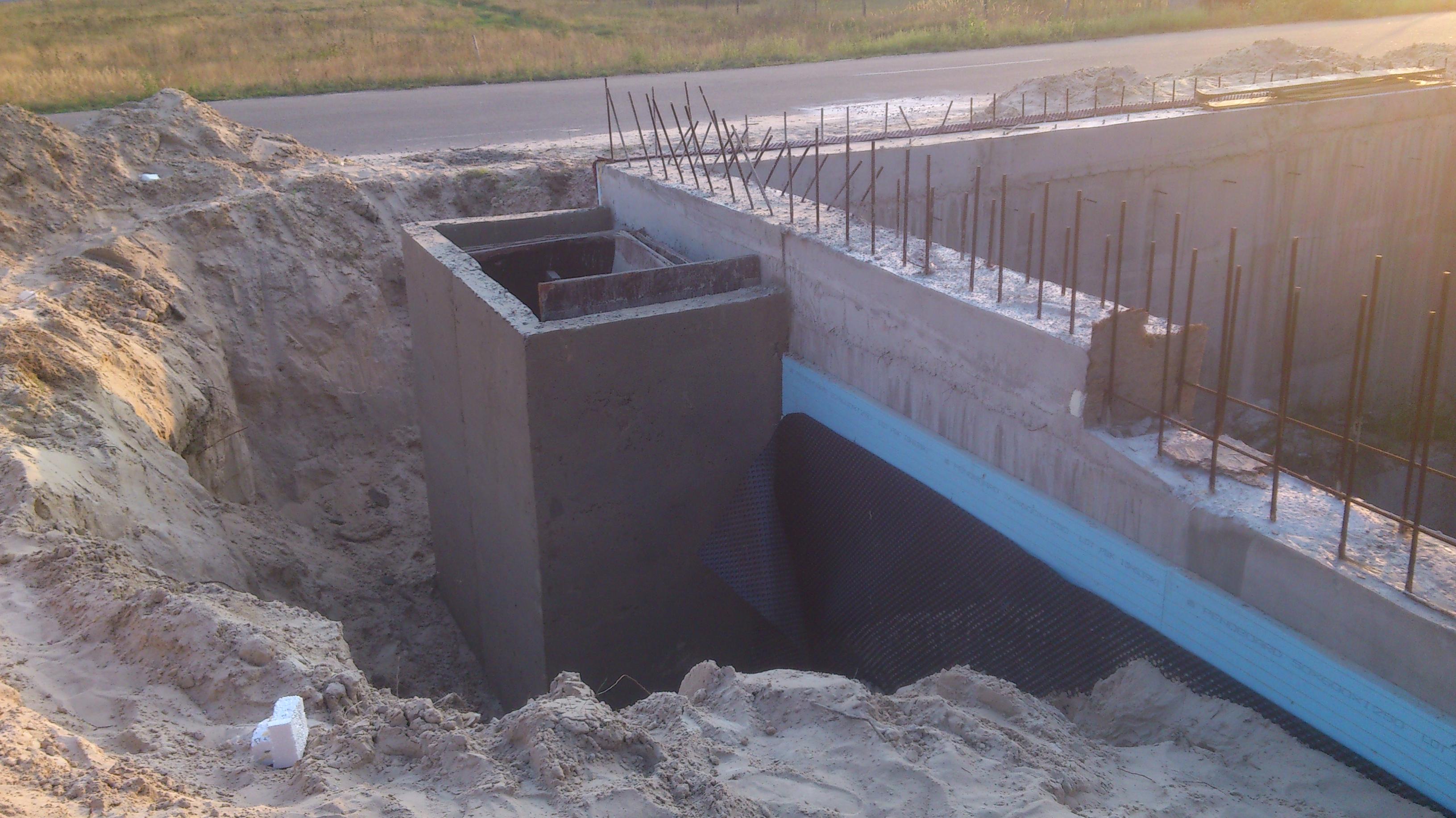

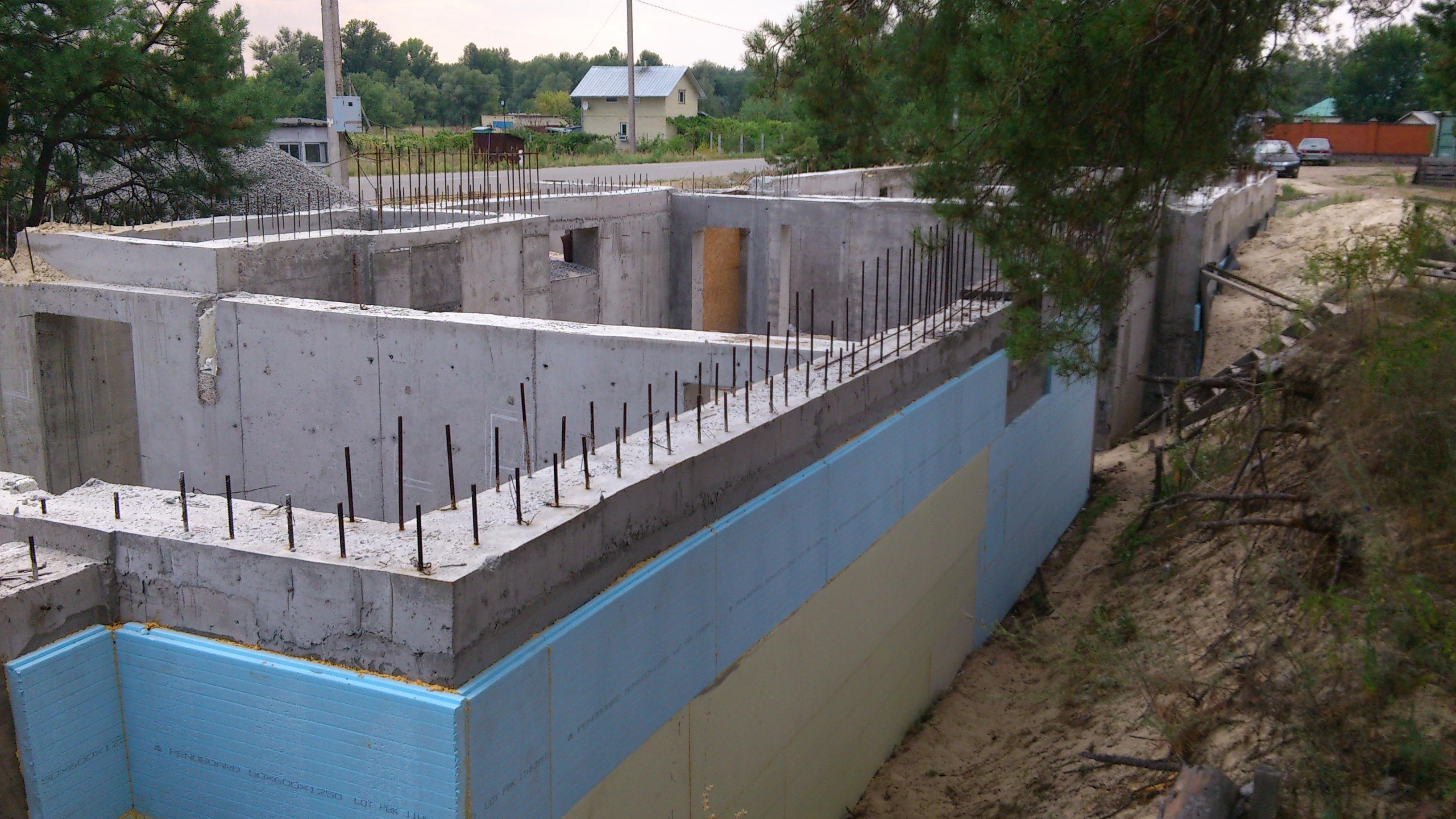

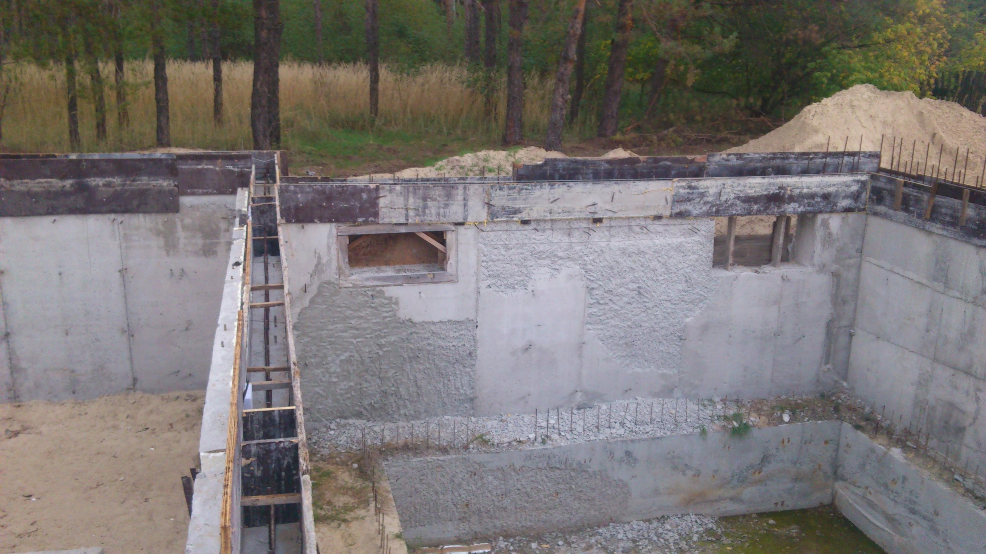

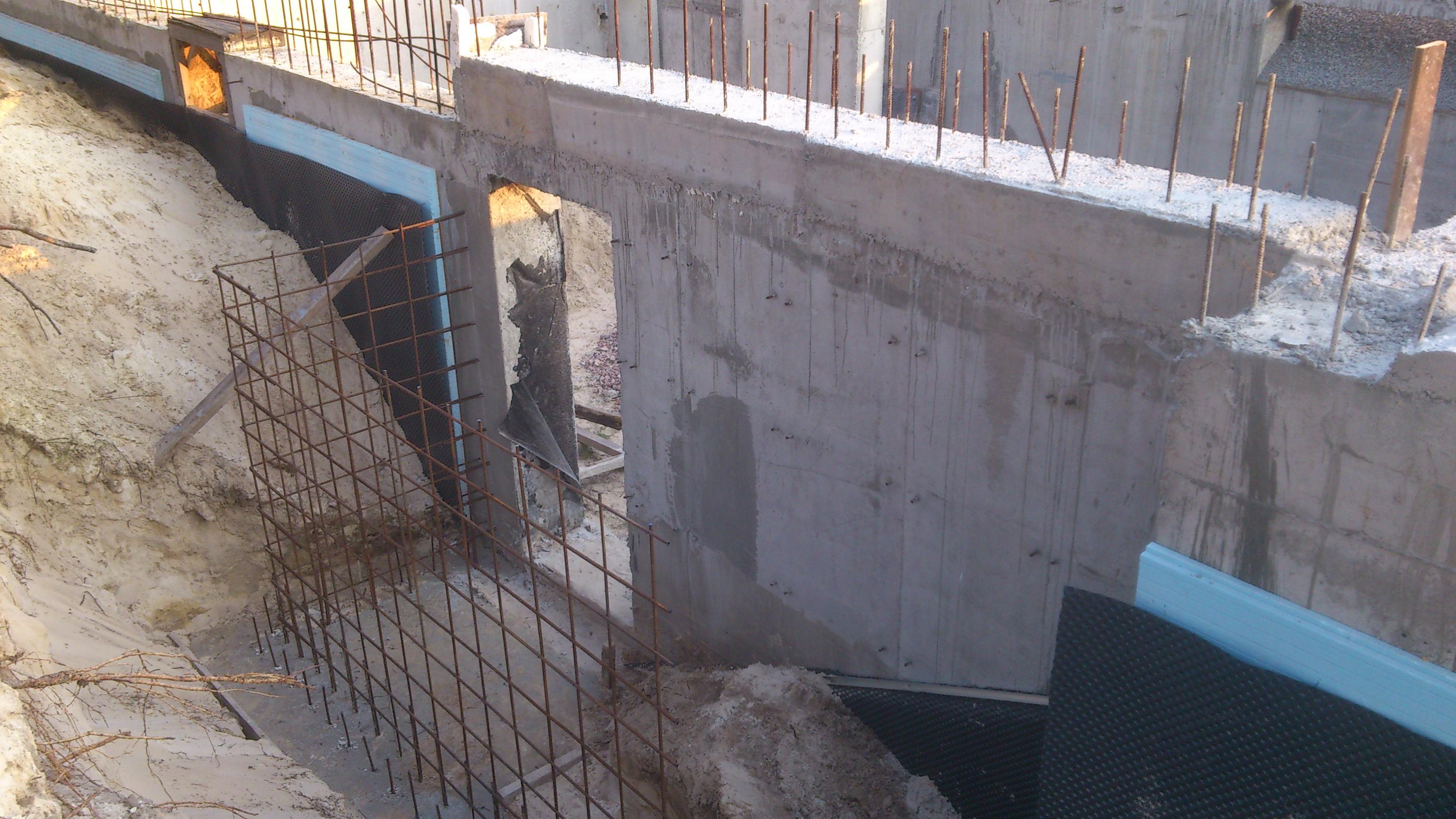

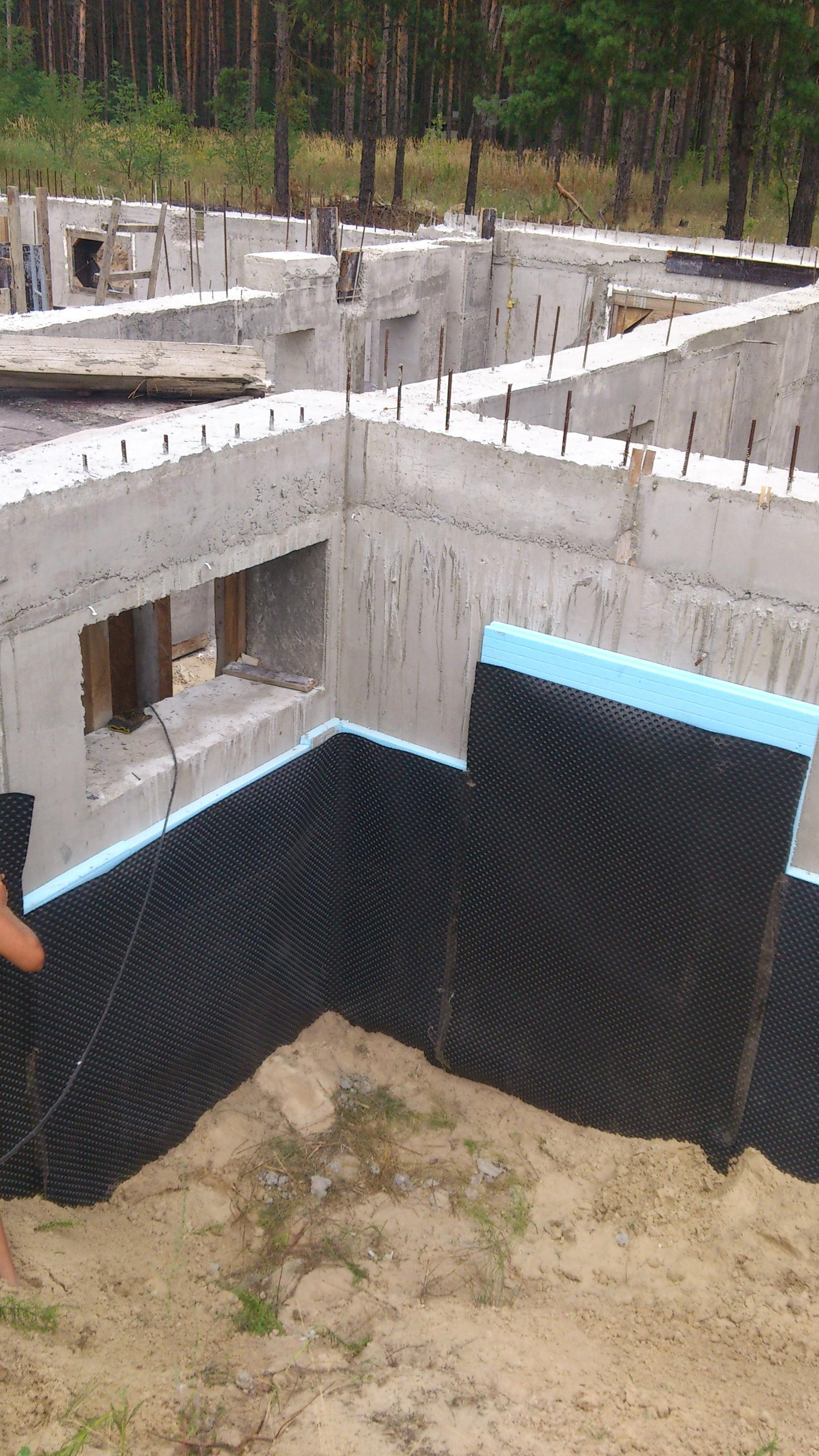

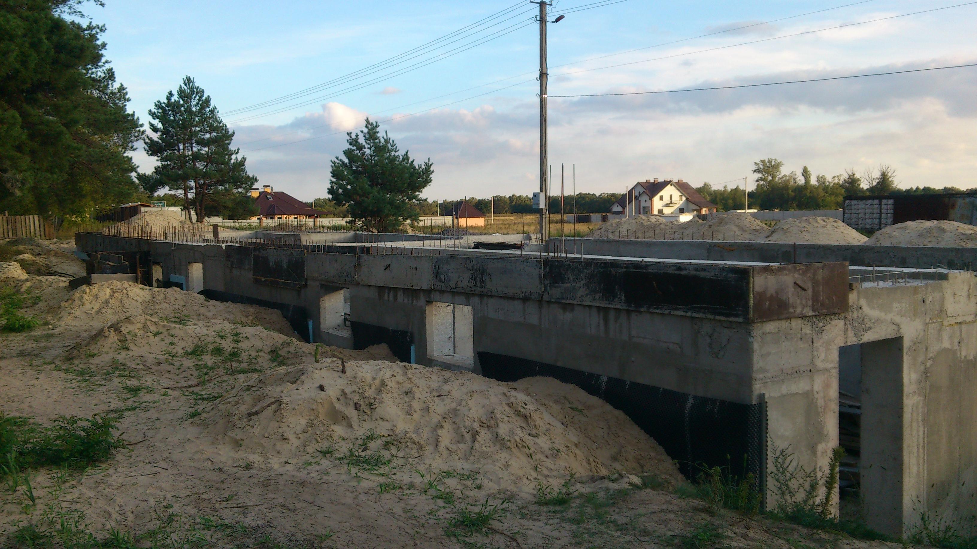

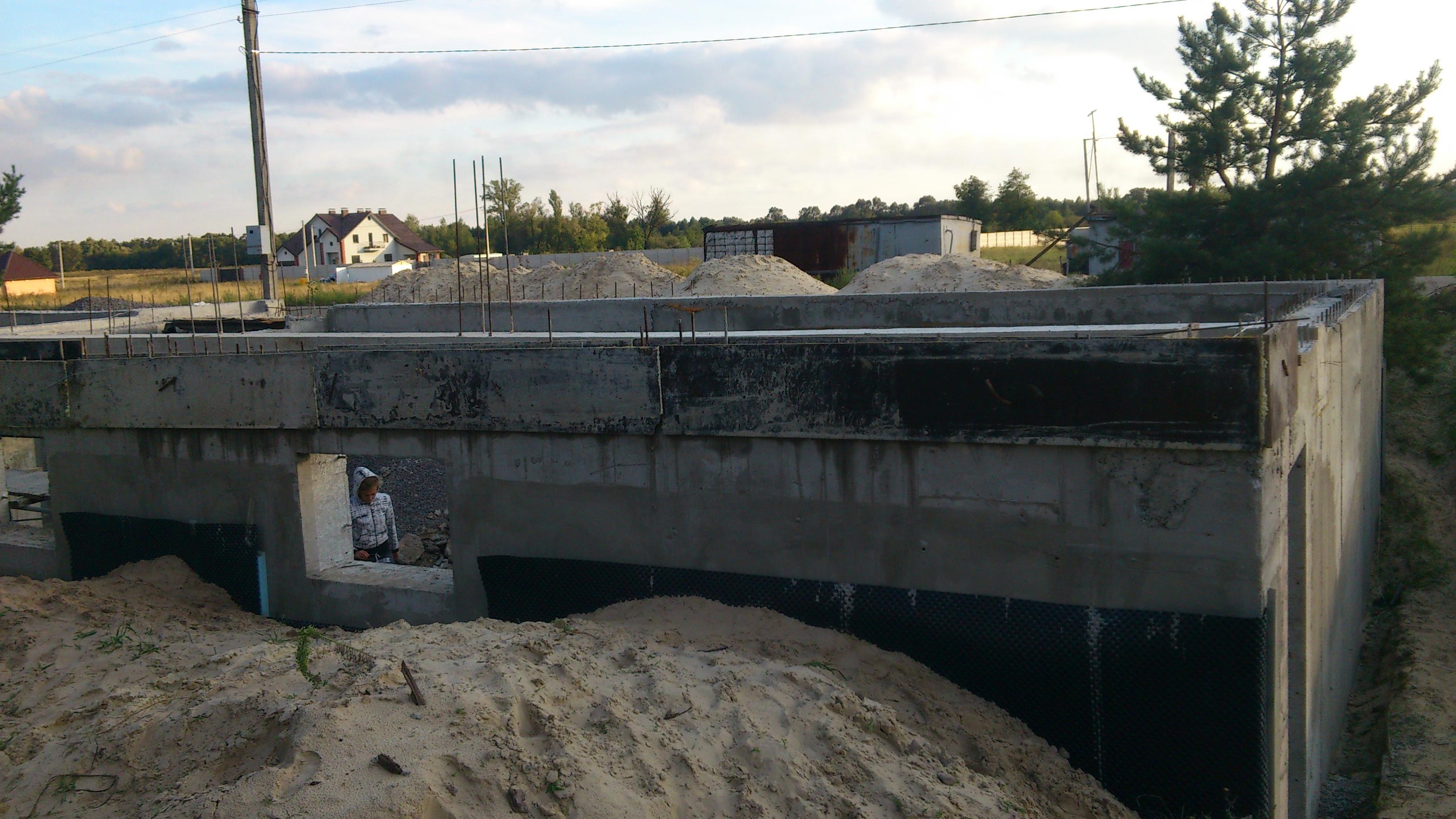

Залили цоколь по всему периметру, местами долили до ноля, наполовину устроили гидроизоляцию и утепление цоколя, половину будем переделывать - добавлять ЭППС до 5 см.
Можно сказать "вылезли" из земли!
бетон 50 куб
арматура 1 тн.
проволка вяз 15 кг.
цемент 1,25 тн.
ЭППС 100 листов
клей 3 мешка и 3 балона пены
мембрана 2 рулона
аренда опалубки 2,5 тис. грн.
зарплата рабочим 20 тис. грн.
погибли болгарка и перфоратор.

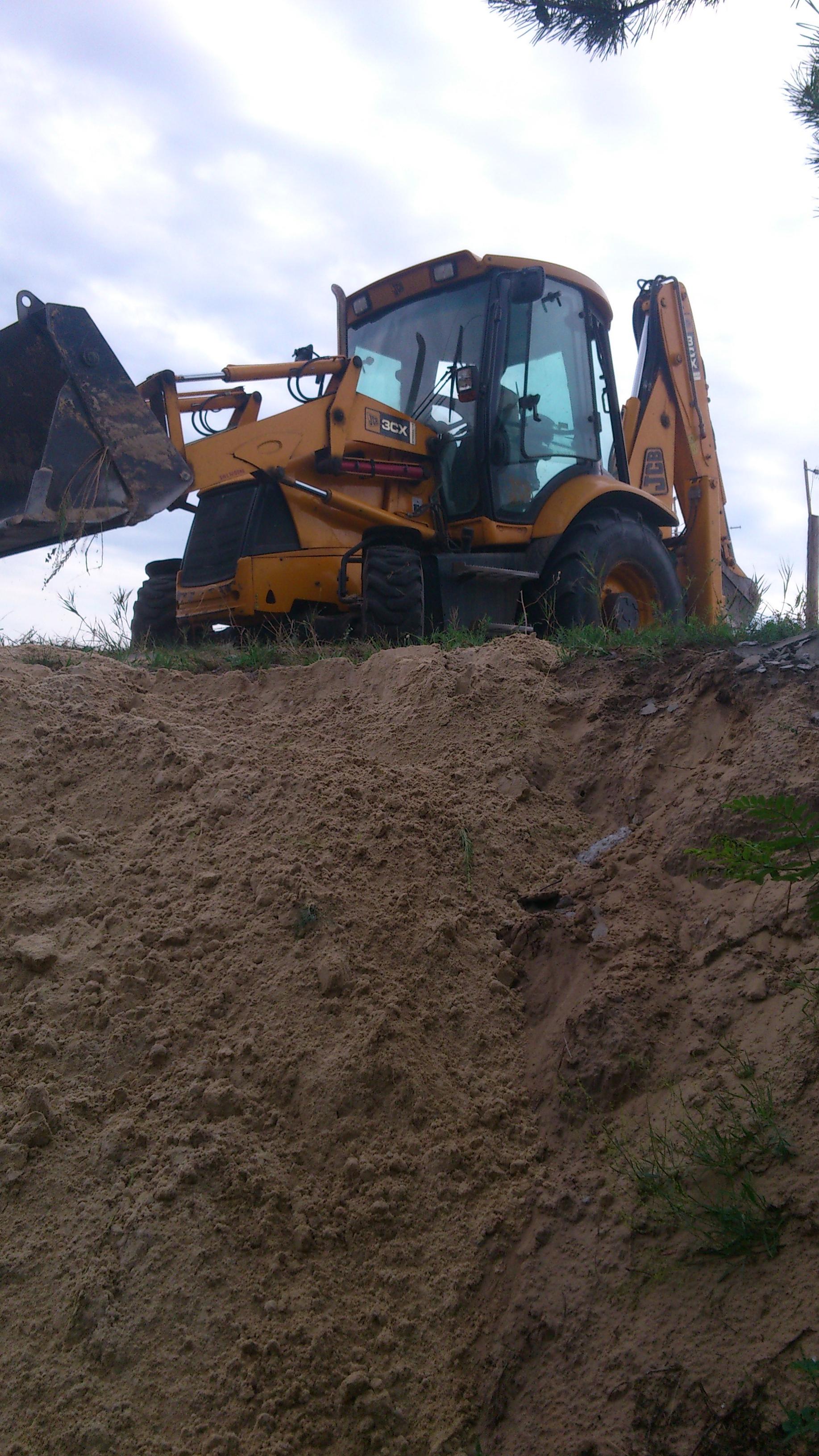

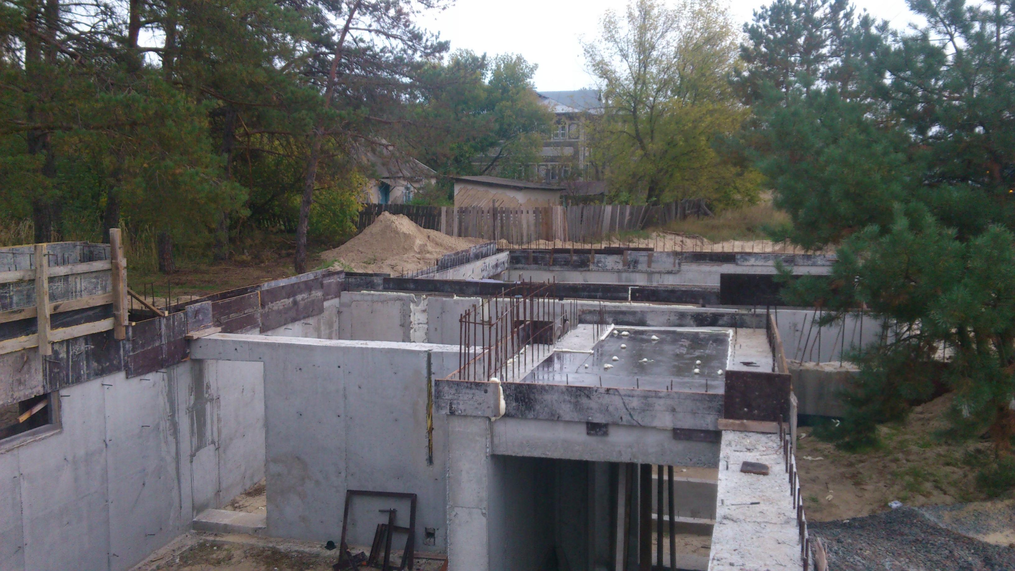

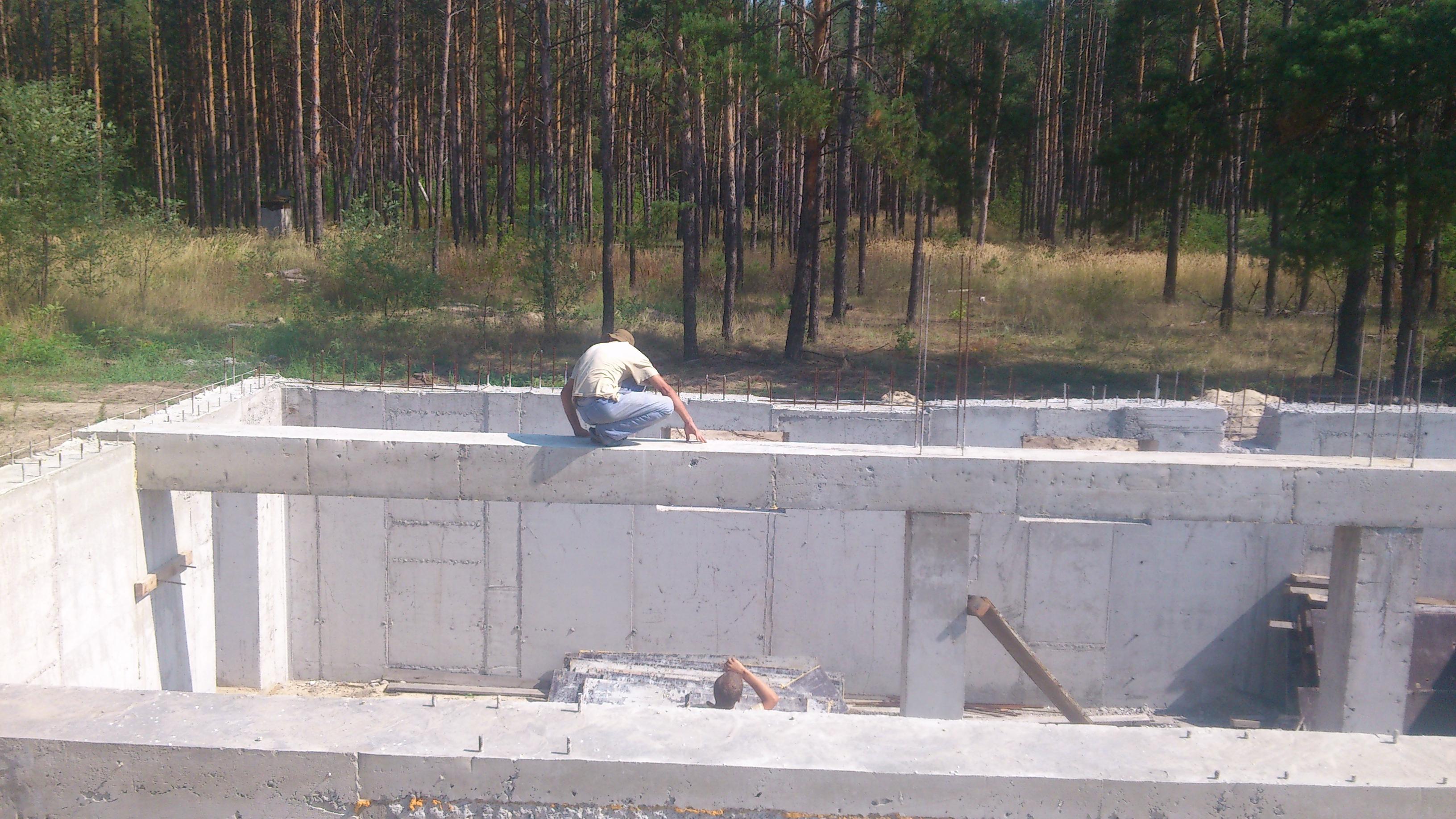

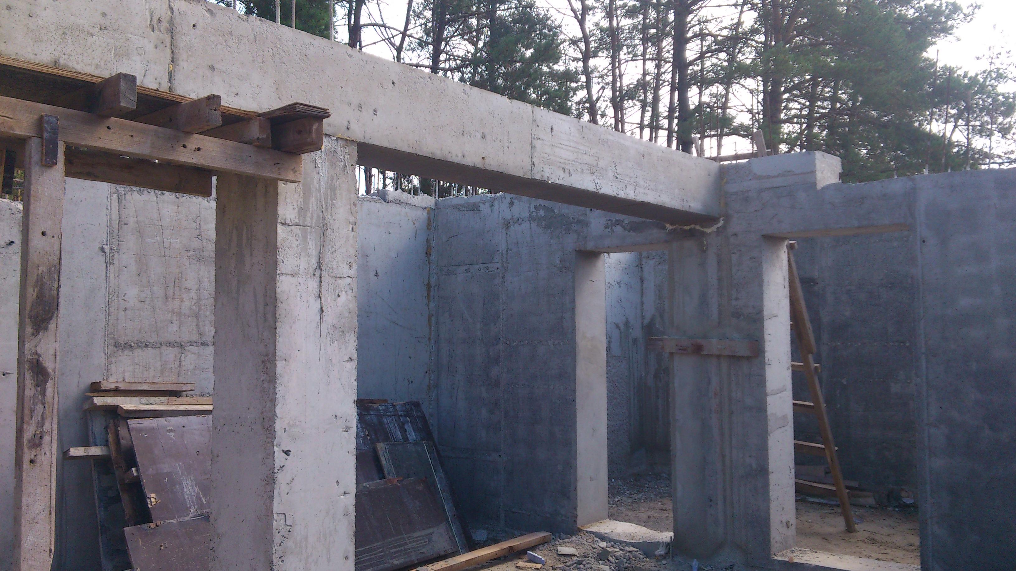

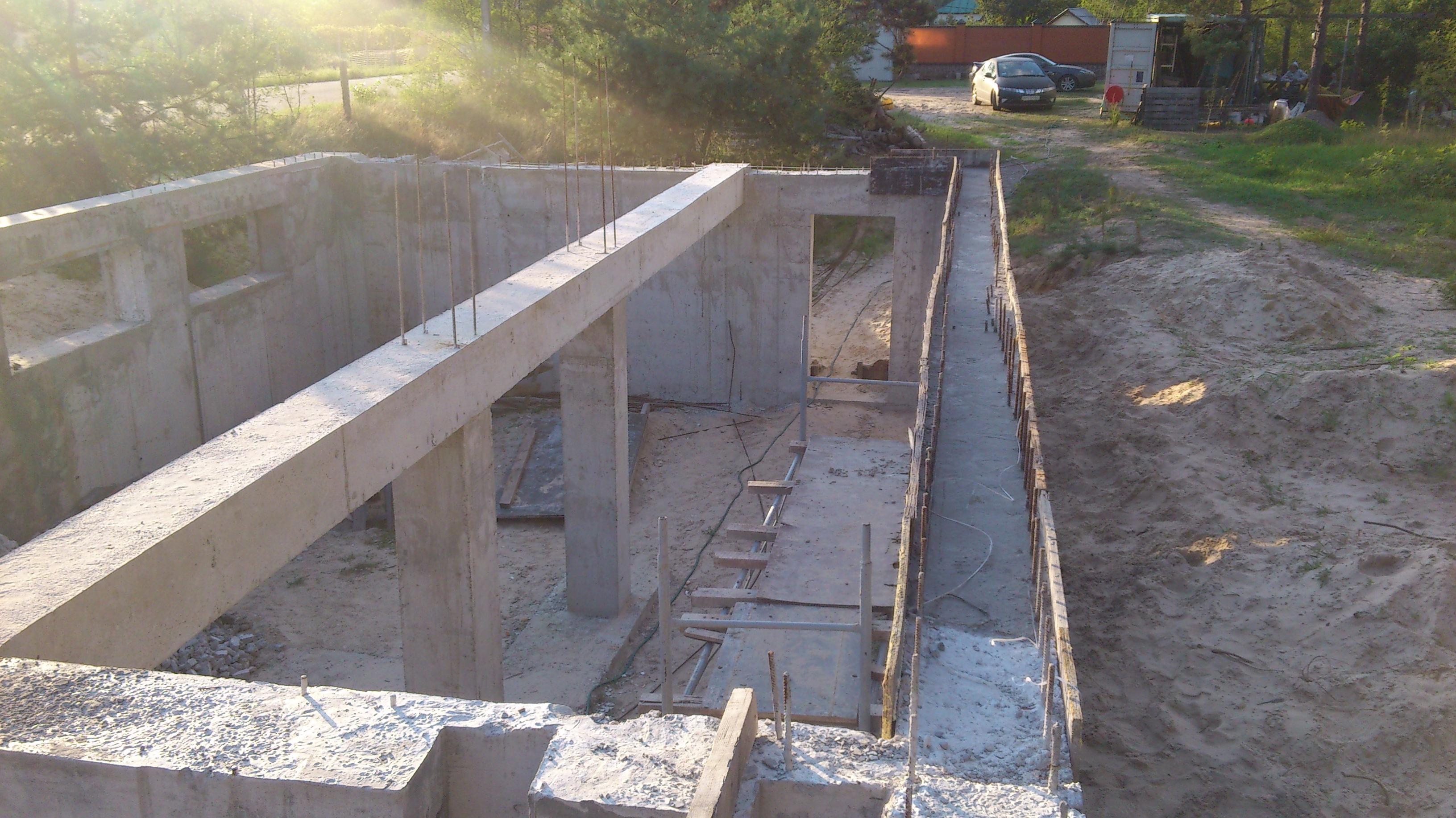

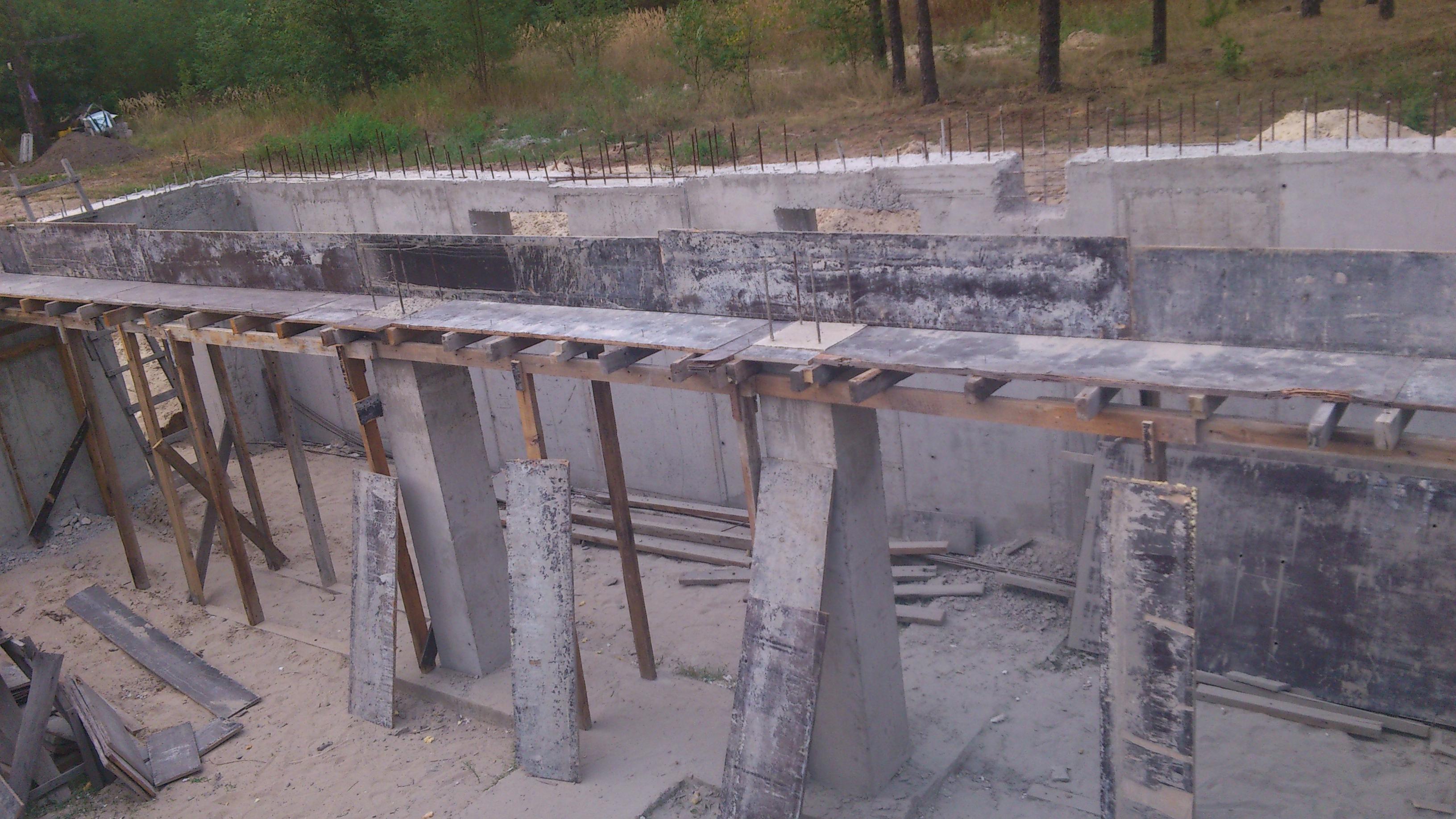

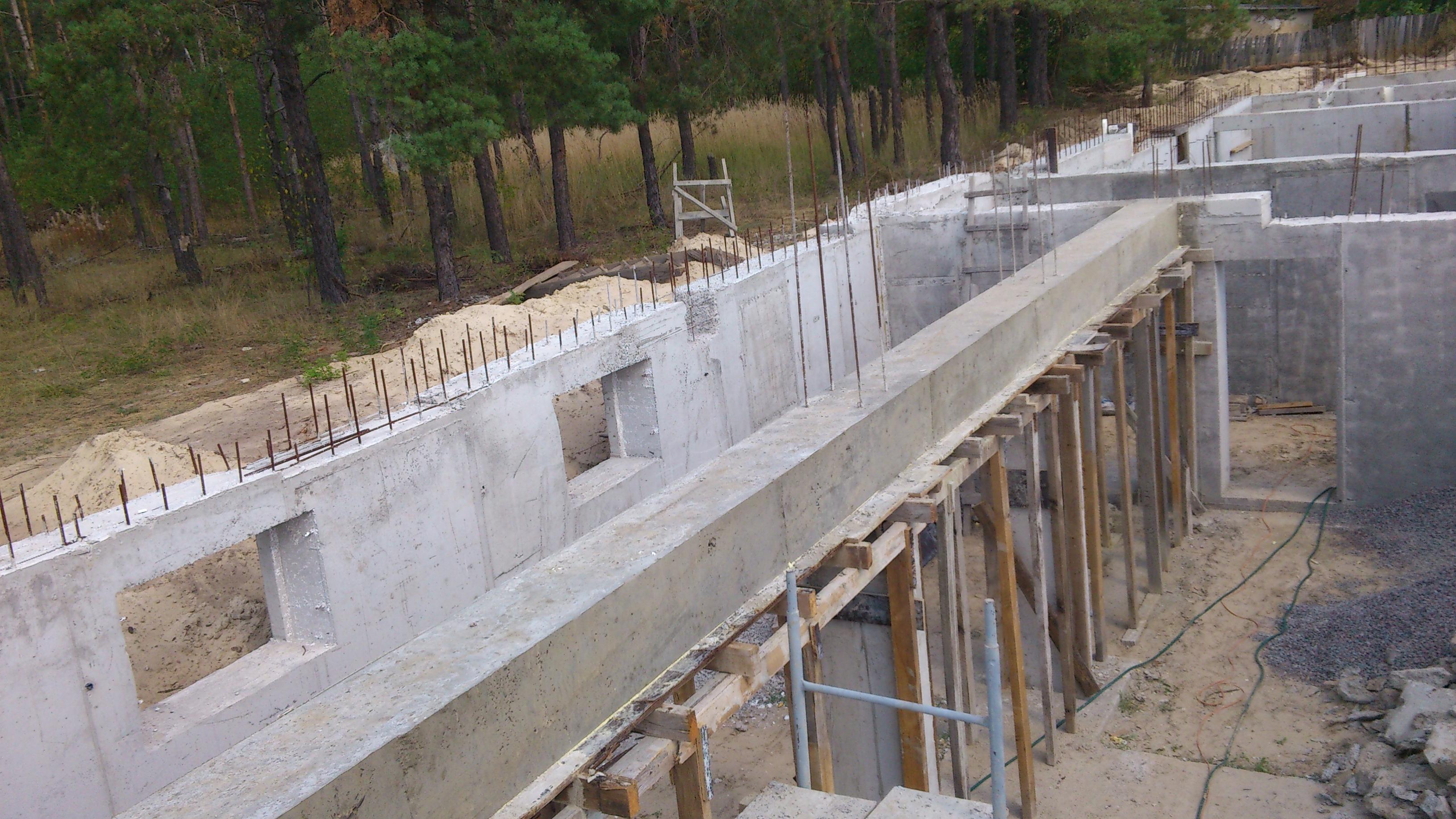

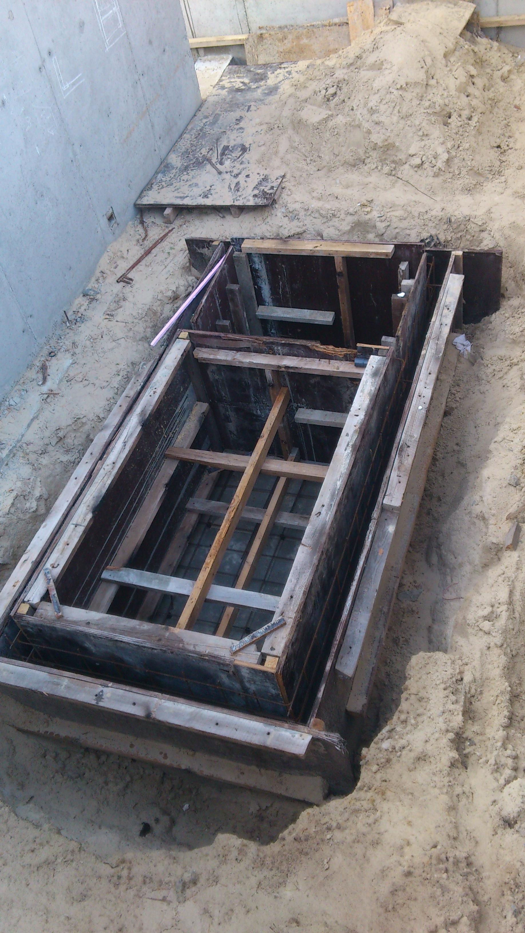

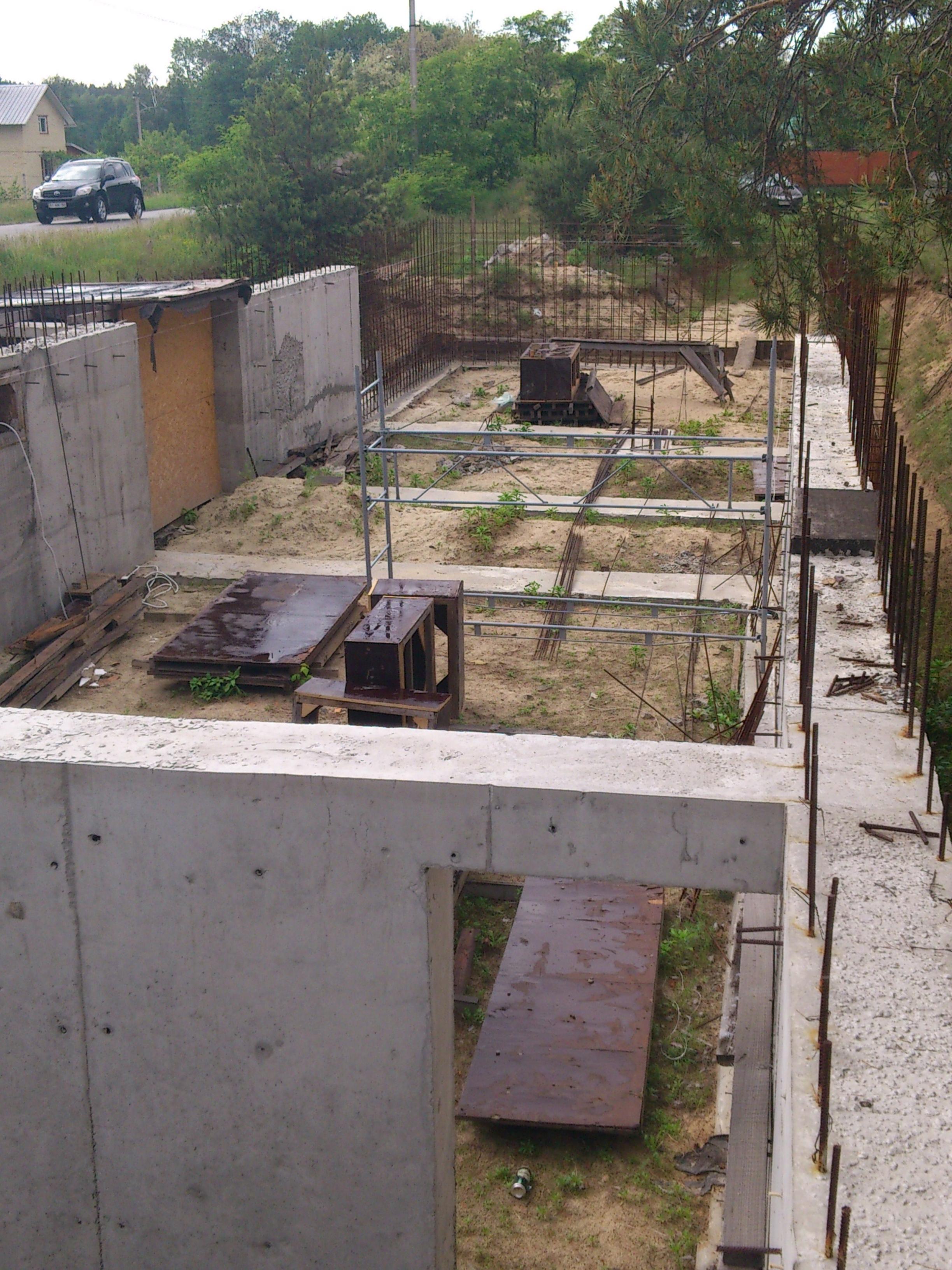

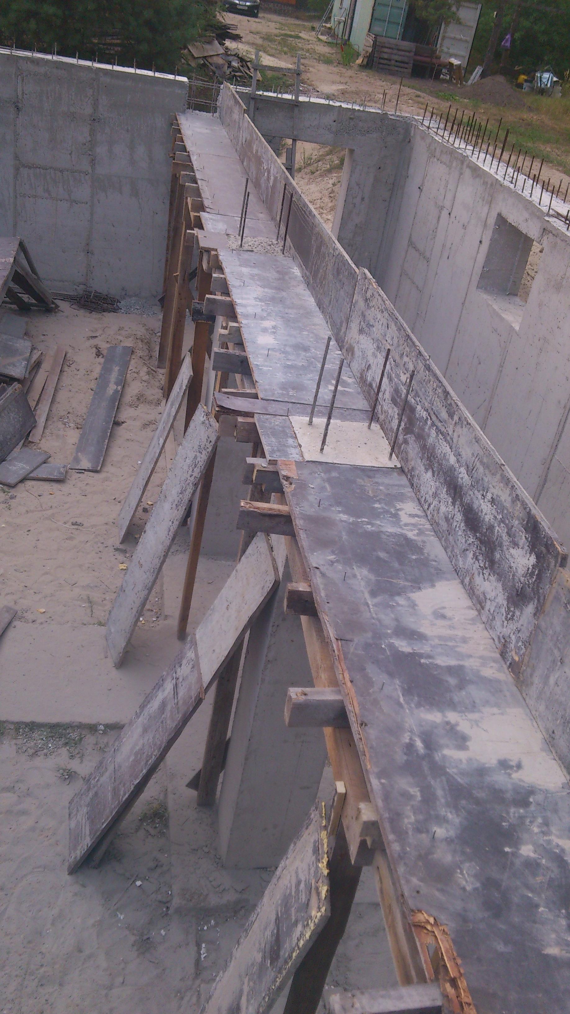

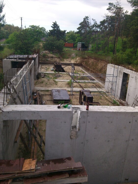

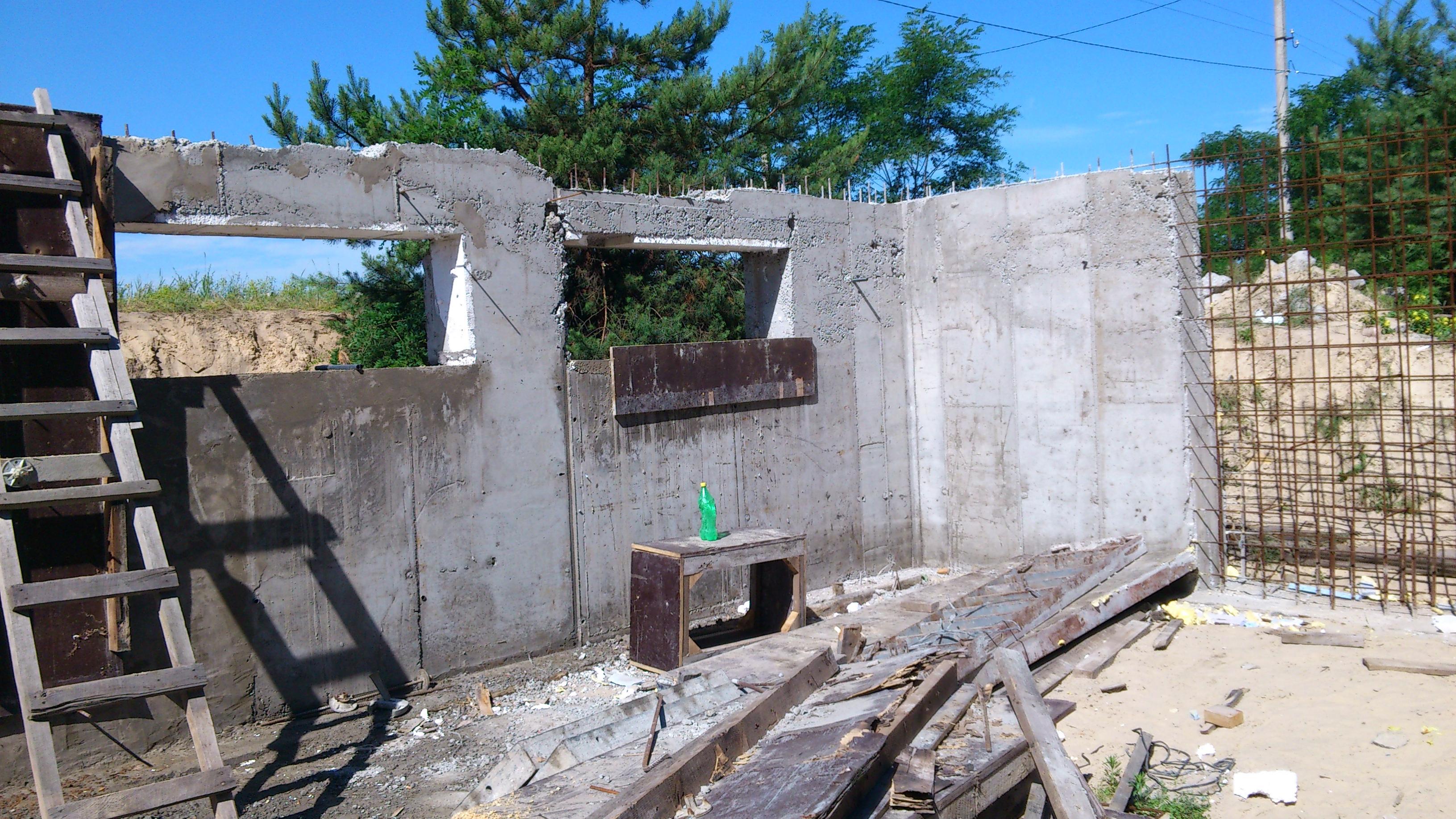

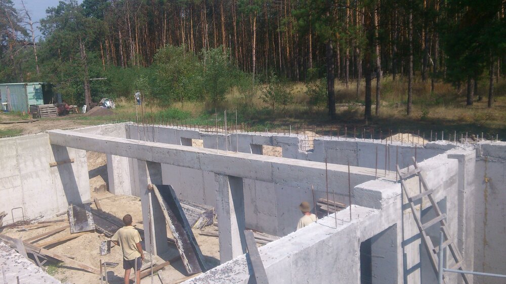

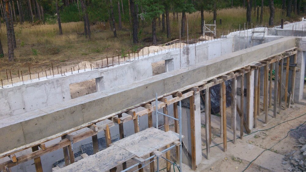

Начало августа 2012. продолжаем играться с бетоном. Заливем балку, вылили переливную екость под бассейн. Работает два человека. Пока сработались. Завтра закопаем фендамент. Наконец-то..:o

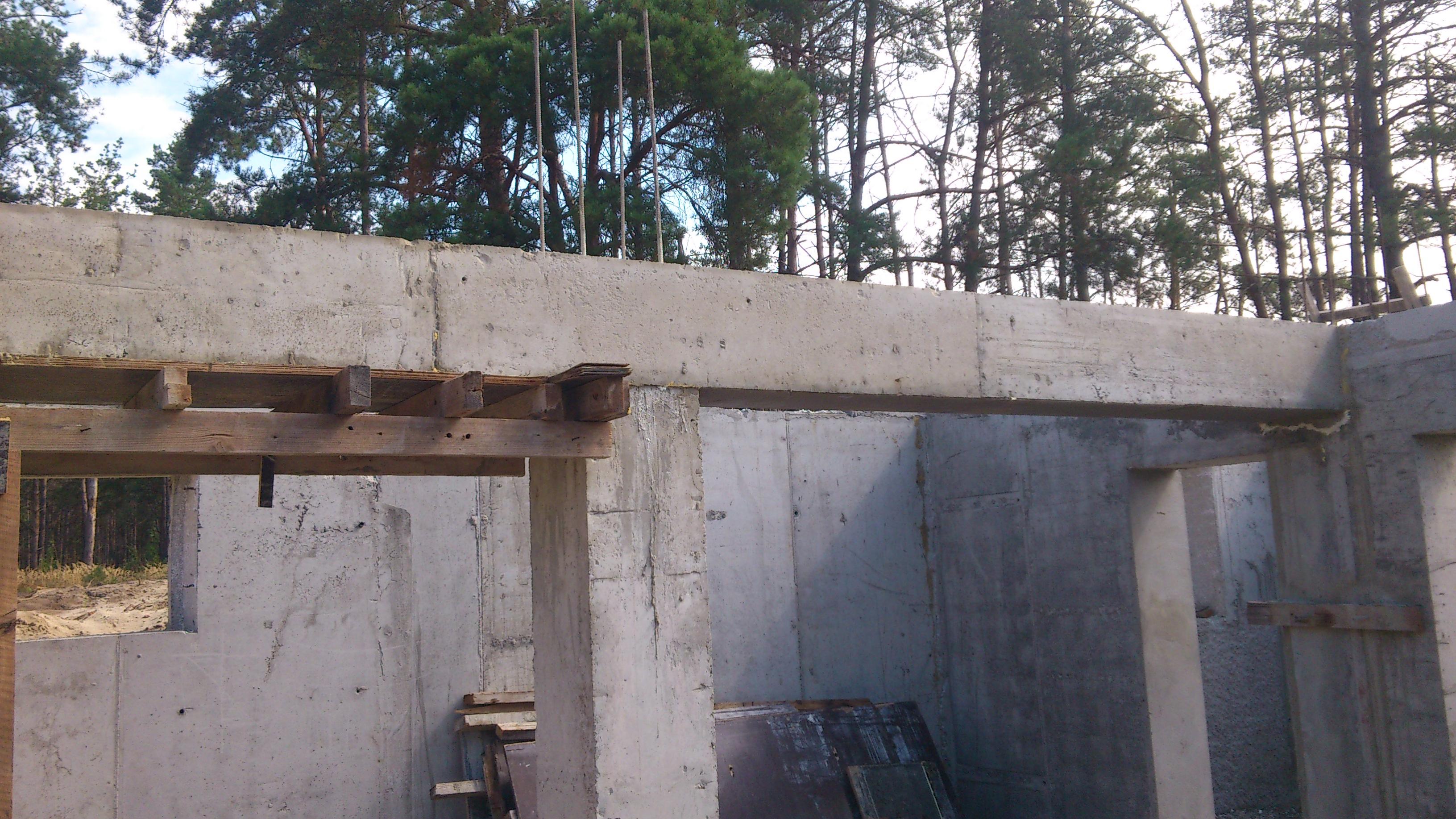

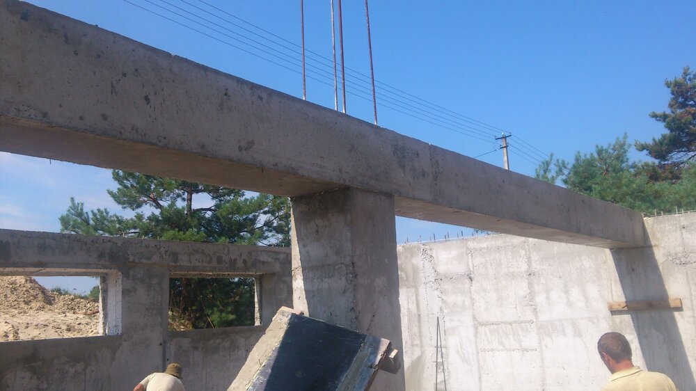

Залили балочку. Низ балки армировали д 20! По проекту была балка из двойного двутавра N30. Для максимального пролета 6 м и опирания плит 4 м с одной стороны и 2 м с другой хватило бы и одного двутавра. (Альхитектор перестраховался за мой счет)
есть: плов, гамак и дети. Будет: септик и лестница из подвала в лес.

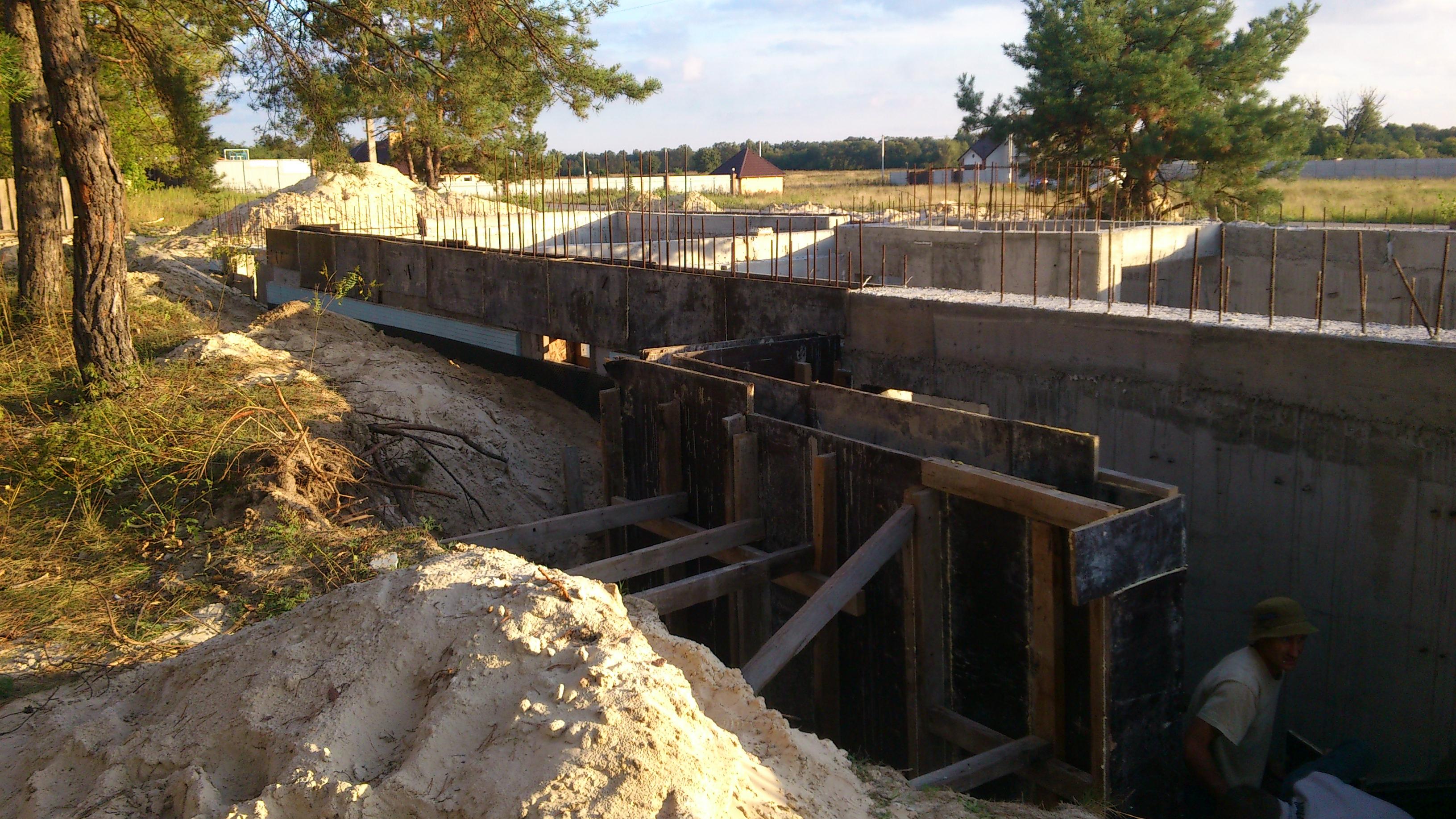

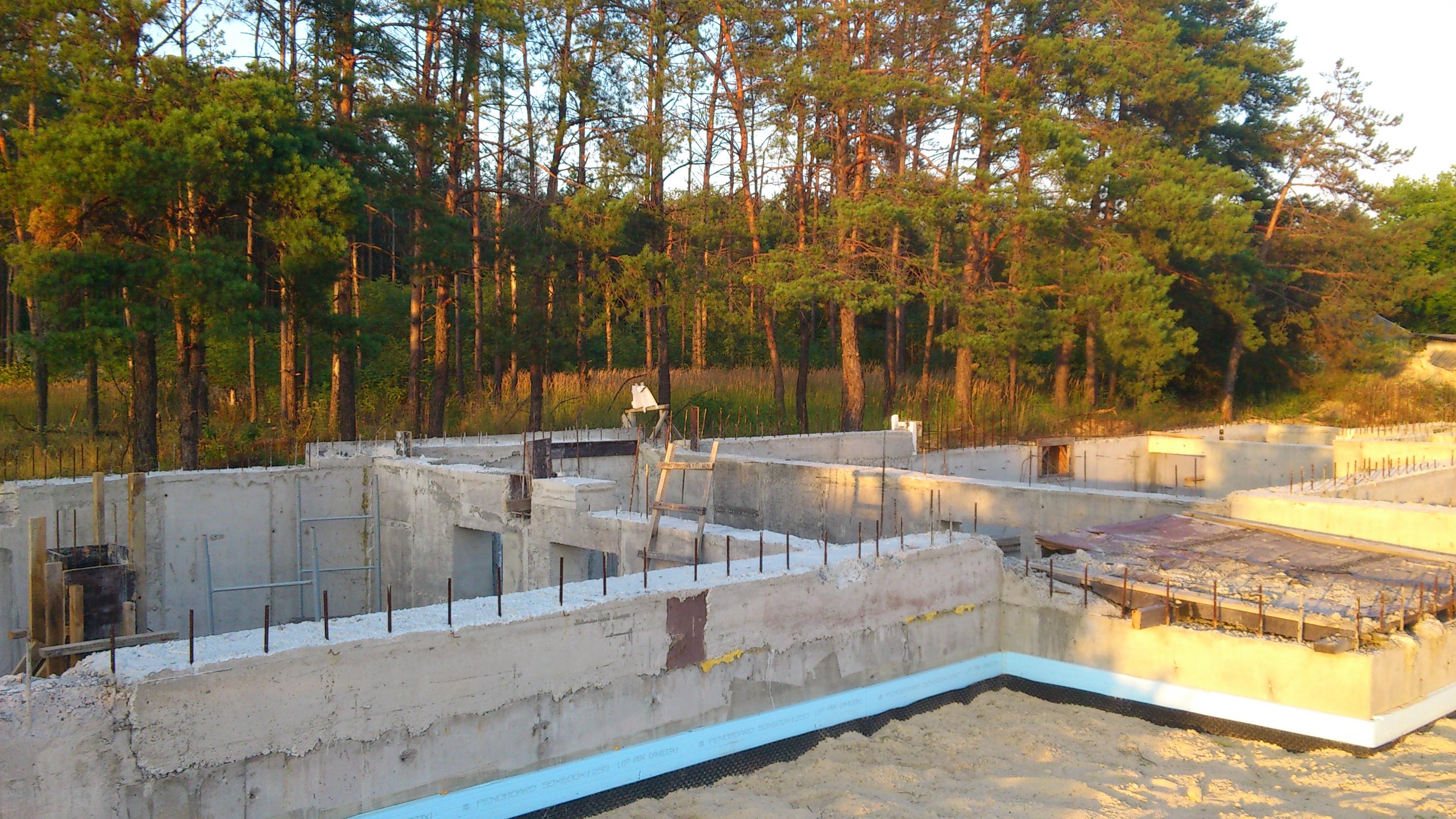

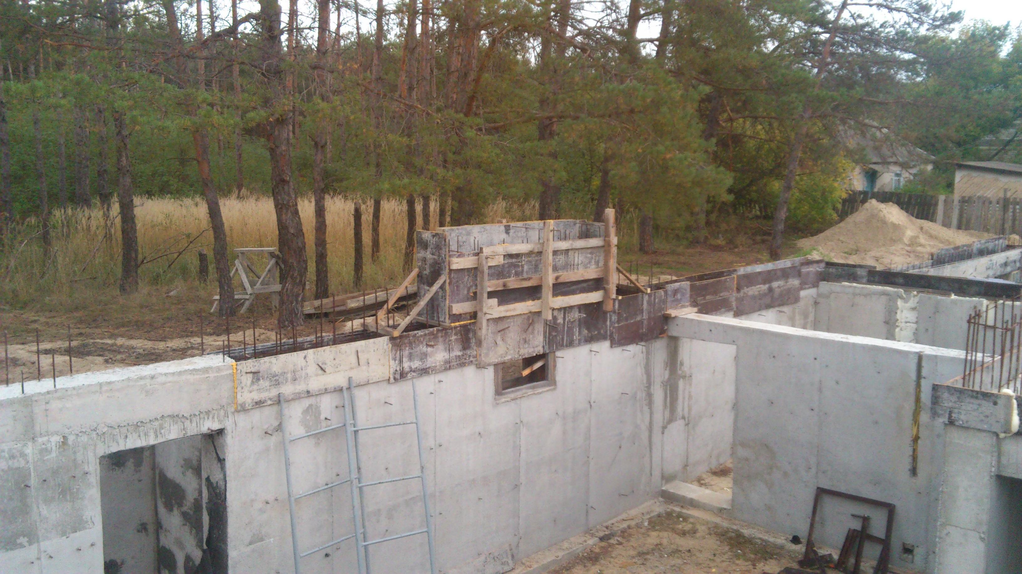

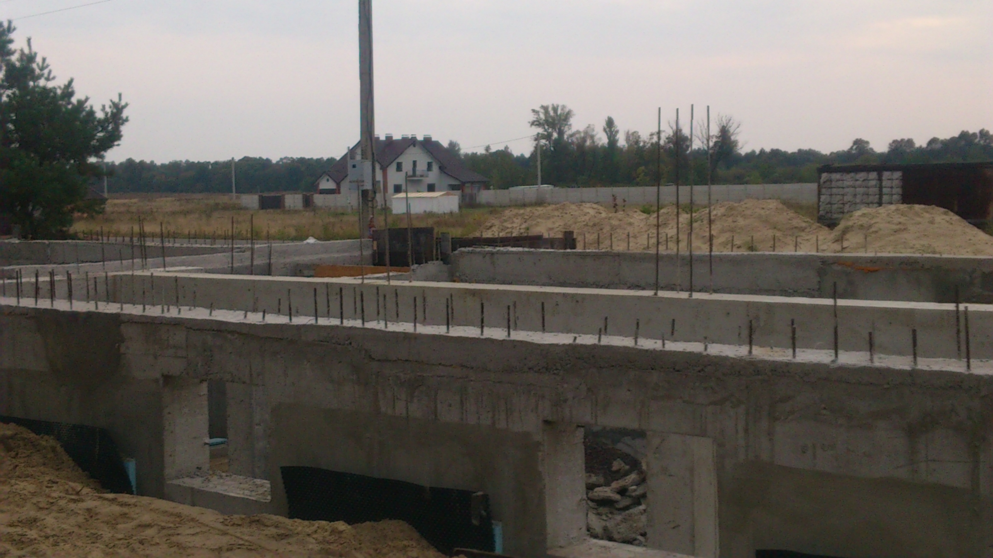

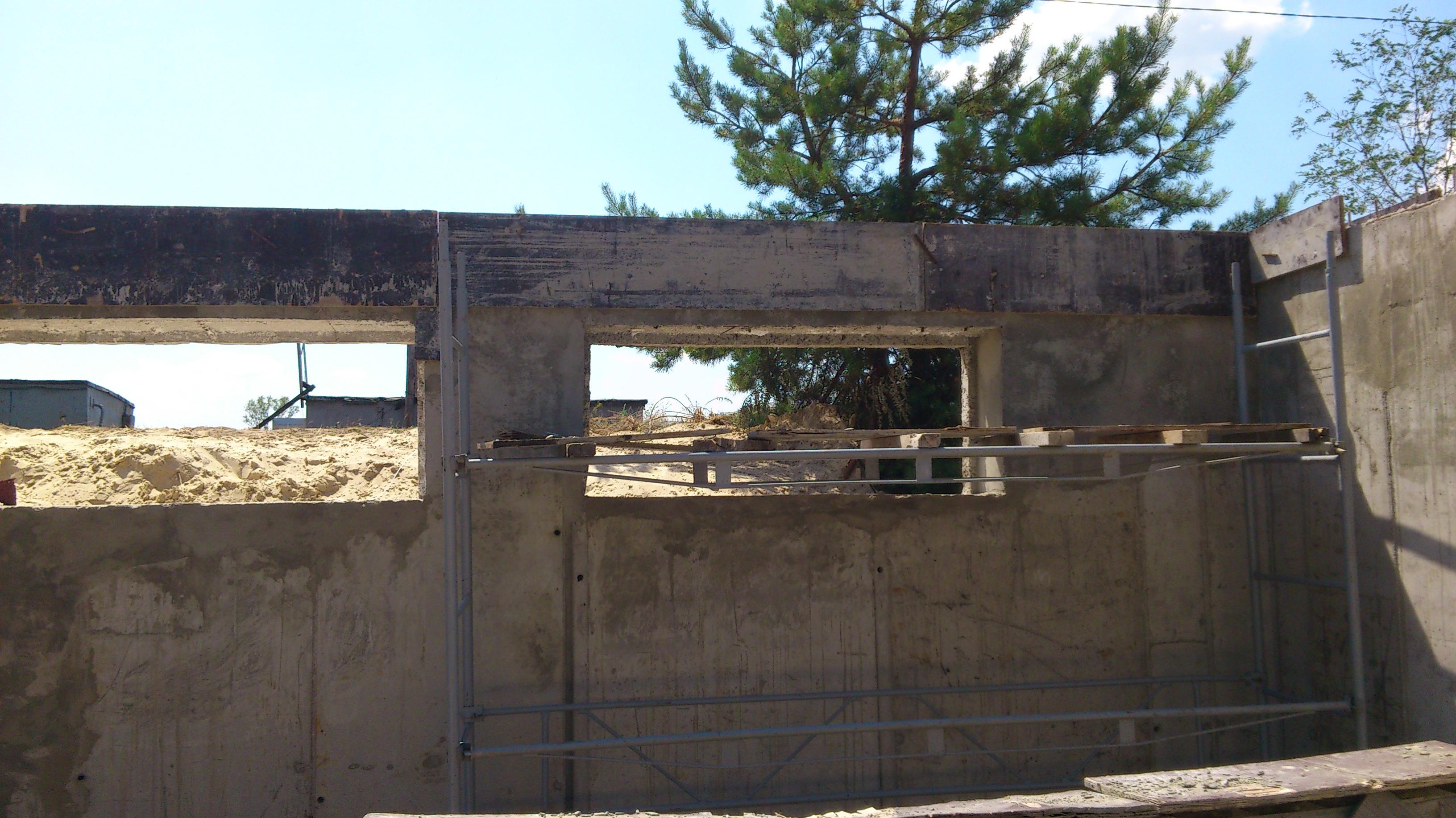

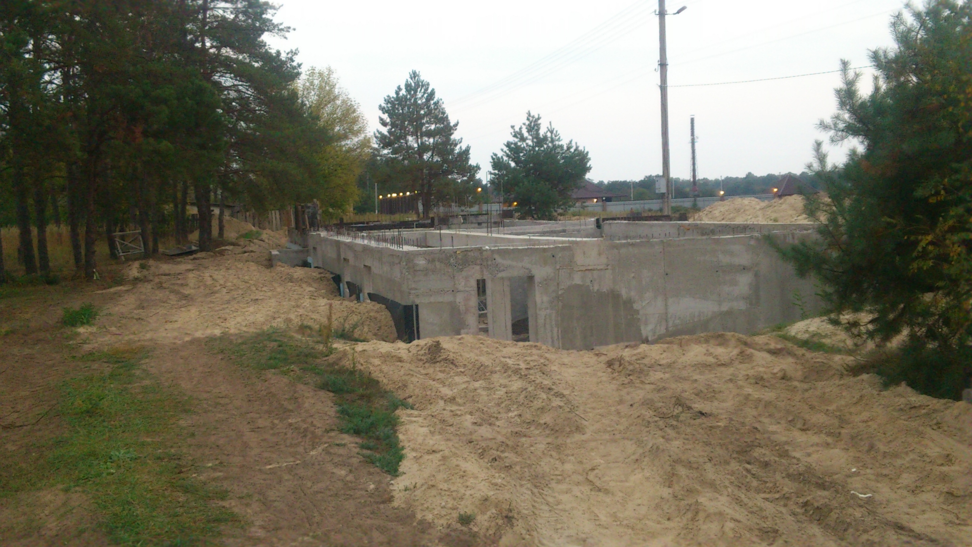

Итак. Закончили усройство опалубки под "ноль" цоколя. Довязали, где надо , каркас, остается только залить несколько кубов бетона с бетономешалки. Это уже дело техники
