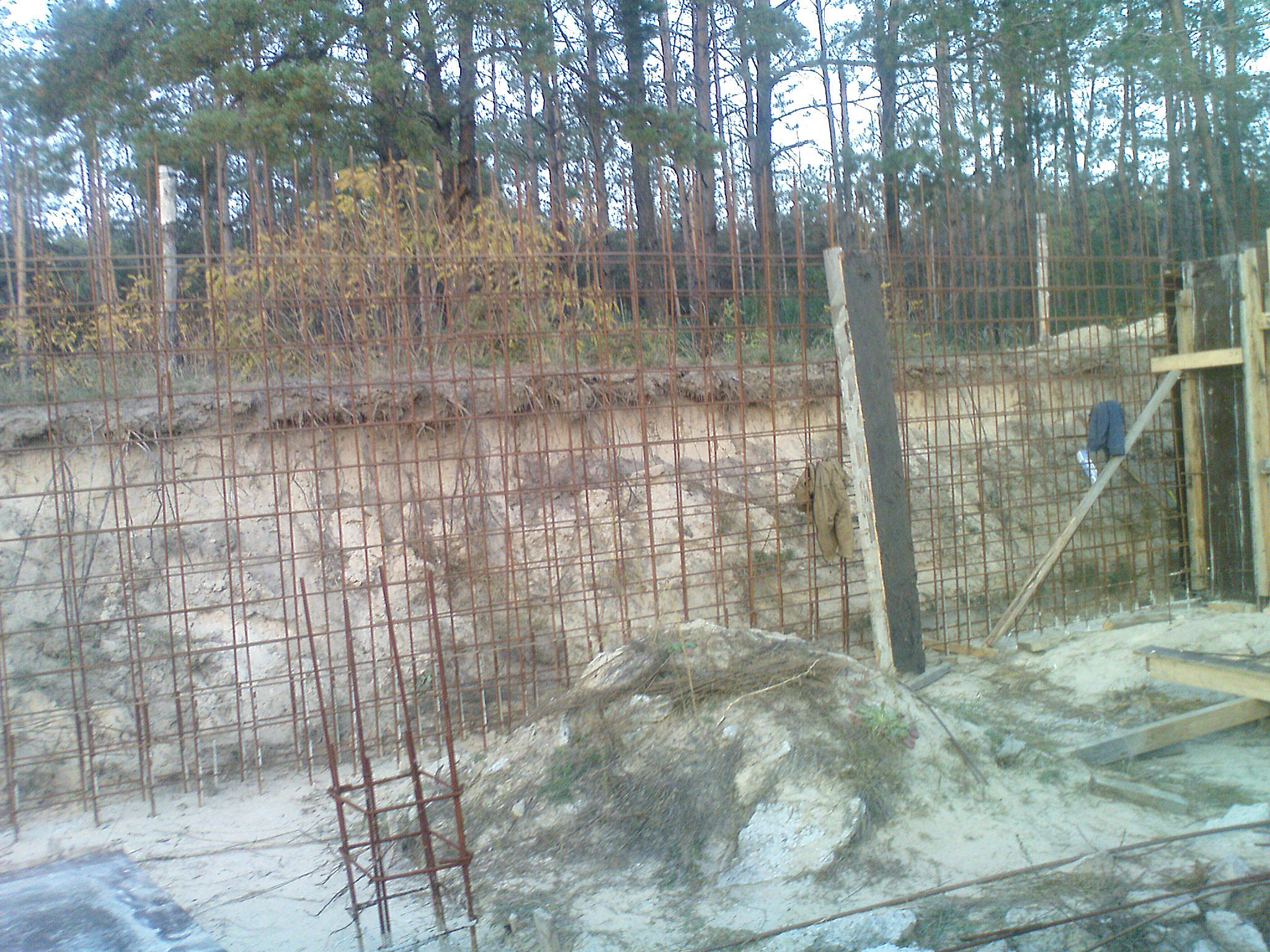

Олех Опубліковано: 2 жовтня 2010 Автор Поділитись Опубліковано: 2 жовтня 2010 При заливке бассейна работяги ошиблись всего лишь на один миксер. Вместо двух заказали три, я не перепроверил рассчеты. Пришлось его вылить в подготовленную опалубку подушки фундамента. Дело было уже вечеро, темно, залили кое-как, перепад по горизонтали 20 см. Думал этот бетон использовать как подготовку под фундамент, но передумал: грунт не уплотнили, потом или нулевую отвметку подымать или пол подвала подымать, да и кривая подготовка под фундамент ни к чему. Подождал немного, мыслей никаких, вот и сказал, чтобы разбили бетон нах. Купил им новый перфоратор и - вперед! Куски сложили в кучу. Потом уже заливал фундамент по уму. А куски так и лежали - думаю их использовать как бутовый камень в неответственных конструкциях типа фундамента под камин или под самонесущие стены (на которые нет опирния плит перекрытия). А пока утроил заезд в котлован из этих глыб. Завтра надо это дело сфотографировать. Арматура торчала, если песком засыпать трактор может повредить колеса, а так он по глыбам пройдет, еще песком просыпем, чтобы нормально прошел без раскачки, а то еще завалиться на бок. Если использовать старый бетон надо помнить, что это уже будет не совсем монолит, а скорее бутобетон. Короче, значительно слабее, чем монолитный бетон. Кладка кирпичная по сравнению с бутовой кладкой более прочная т.к. там равномерно распределяютсяч нагрузки от кирпича к нижним двум, а в бутовой кладке хаотично (если не перепутал ничего за давностью). А сегодня заделали дырки от дюбелей в цоколе, промазали гидроизоляцией, наклеили ЭППС, мешок клея ушел - не хватило. Розматали рулон мембраны, примеряли, посмотрели. Обнаружили, что рулон имел повреждения. Проткнут был чуть ли не насквозь - размотали, через определенные рассояния дыры в 1 см. Менять рулон хлопотно, да и не факт, что поменяют - скажут это мы сами при транспортировке повредели... Заклеим армирующим скотчем. 1 Посилання на коментар Поділитися на інших сайтах More sharing options...

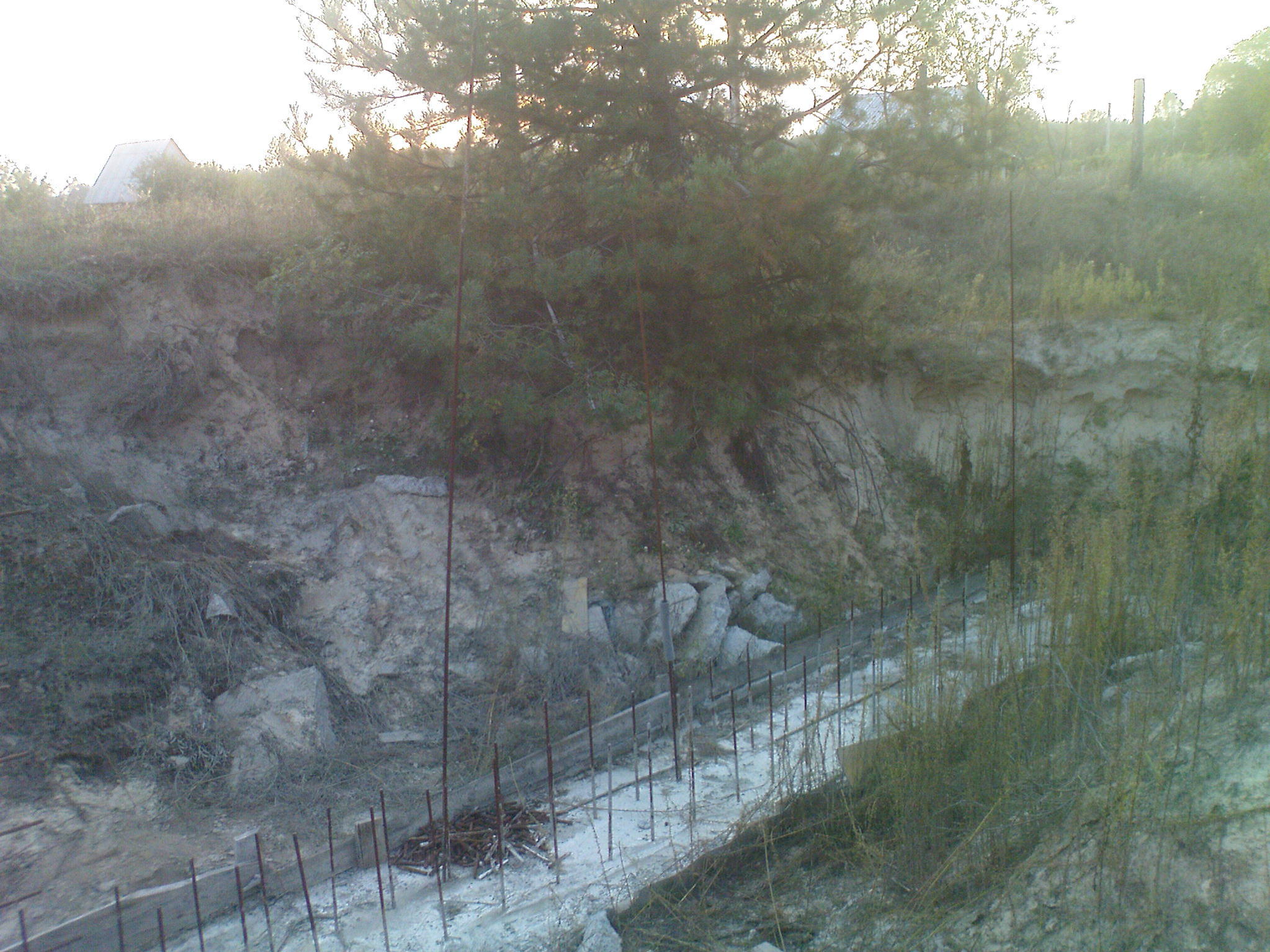

Олех Опубліковано: 3 жовтня 2010 Автор Поділитись Опубліковано: 3 жовтня 2010 подготовил заезд для трактора. Натаскал камней руцями) Посилання на коментар Поділитися на інших сайтах More sharing options...

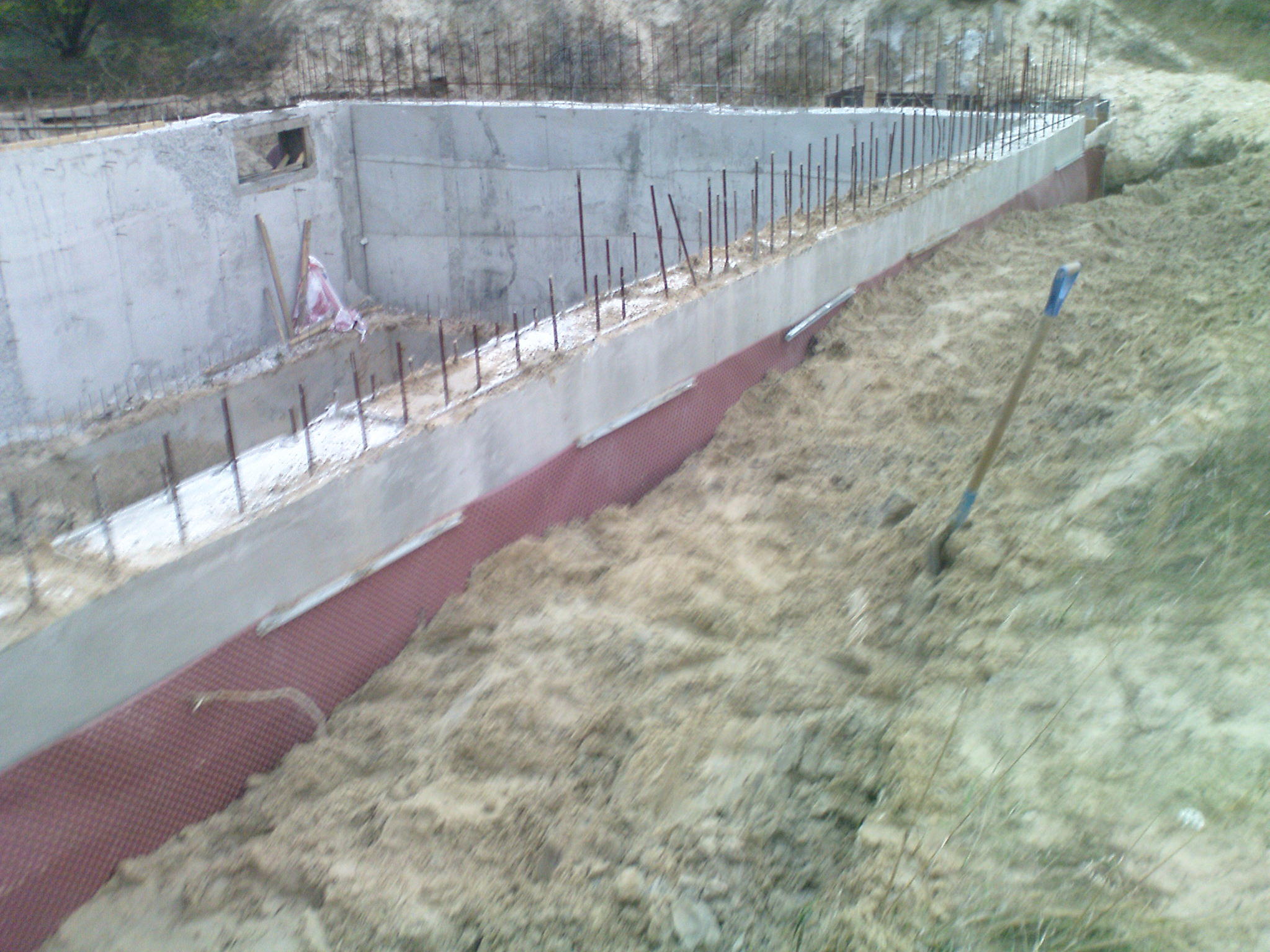

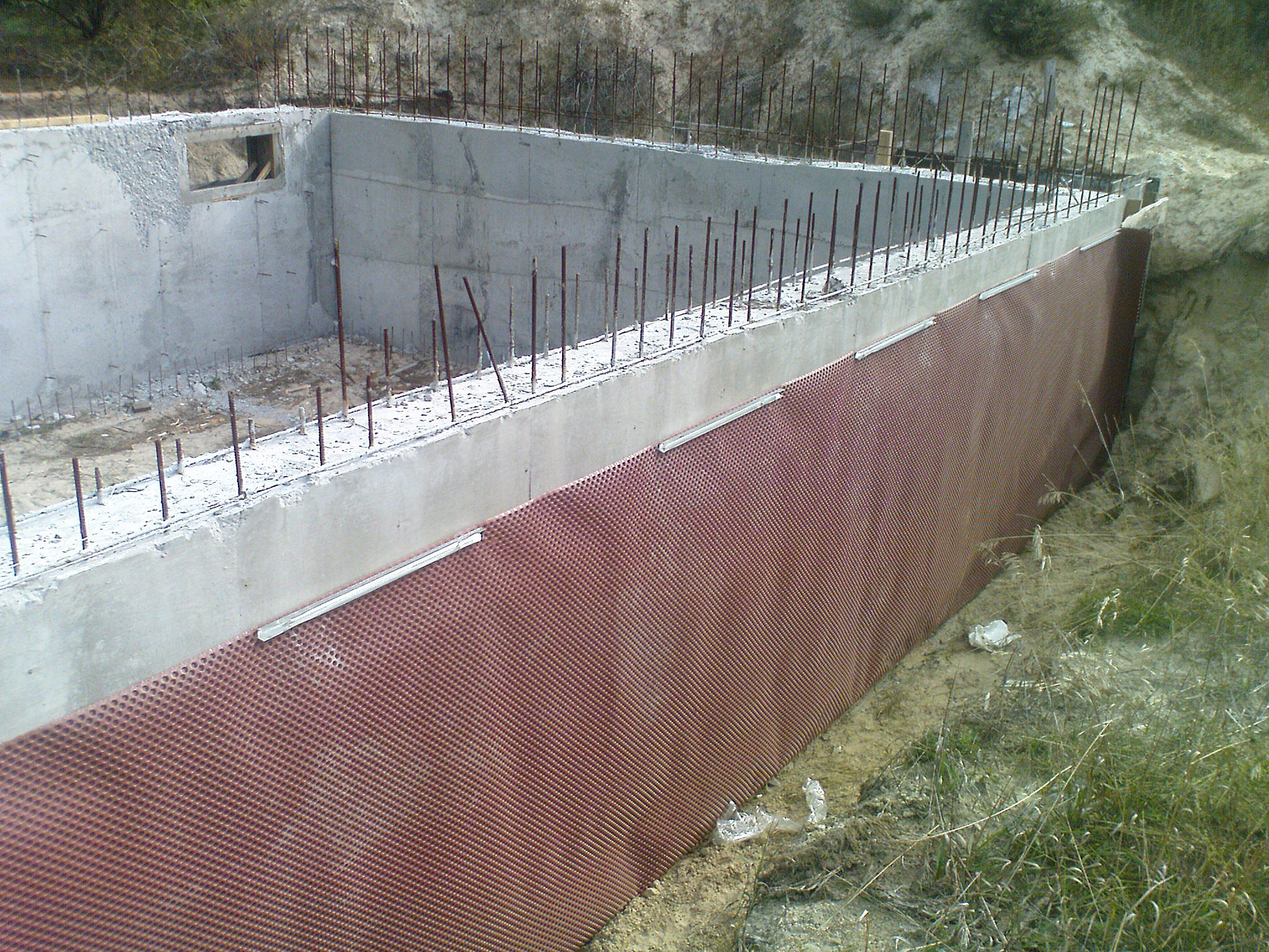

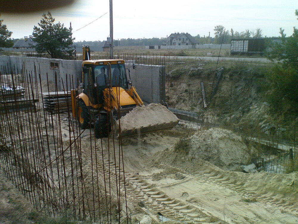

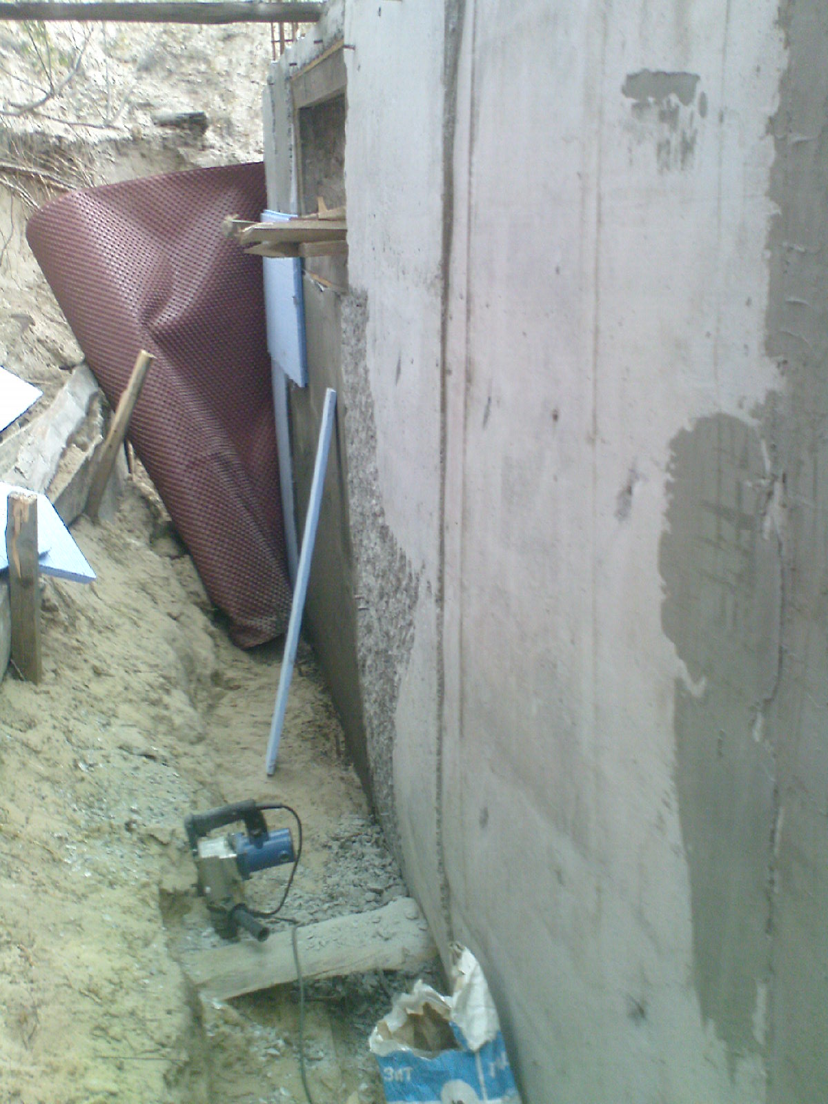

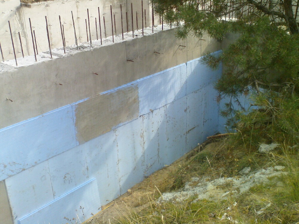

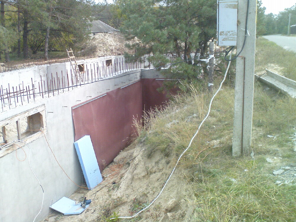

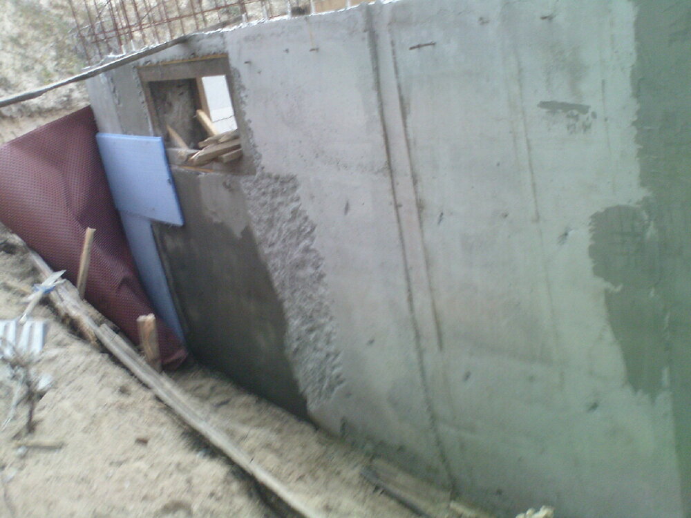

Олех Опубліковано: 10 жовтня 2010 Автор Поділитись Опубліковано: 10 жовтня 2010 Строителей нет, но стройка продолжается. Вдвоем с товарищем, а сегодня один, ударно. Прикрепили рулон мембраны, предварительно поборолись с осыпающимися стенами, наклеили ЭППС, срубил бетон - брак строителей, подштукатурили место срубки бетона, сделали местную гидроизоляция , наполовину раскатали второй рулон мембраны. В пятницу работали до 2.30 при свете переноски и фар авто. В жизни нашлось место подвигу. На завтра жду экскаватор - присыпим мембрану: меньше осыпаться котлован будет, мембрана на месте будет и ЭППС не отвалится из-за влаги, которая попадала за ЭППС и там замерзала, выберем песок из цоколя - несколько десятков кубов. На этом, пожалуй, будет финиш до весны. Посилання на коментар Поділитися на інших сайтах More sharing options...

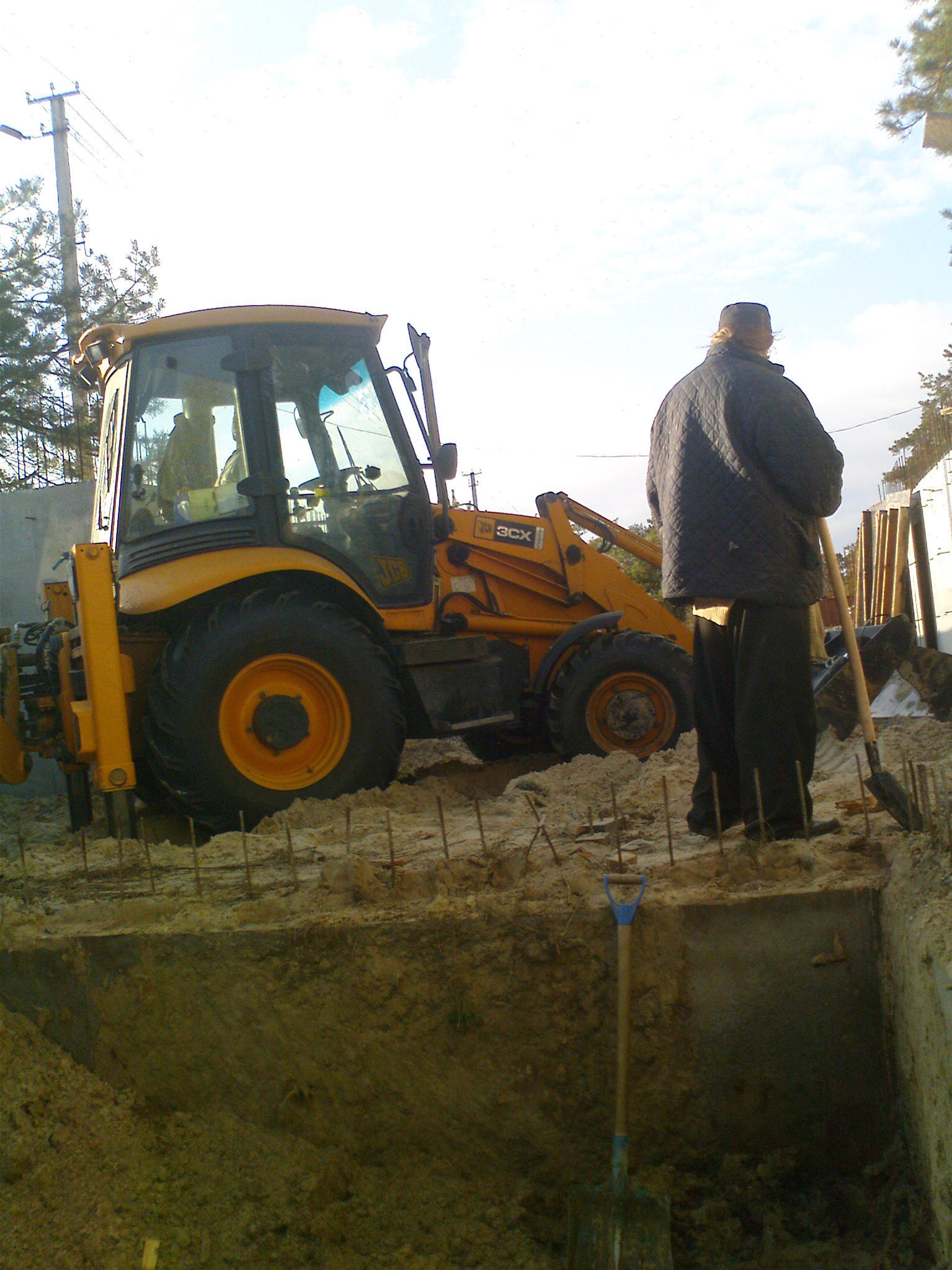

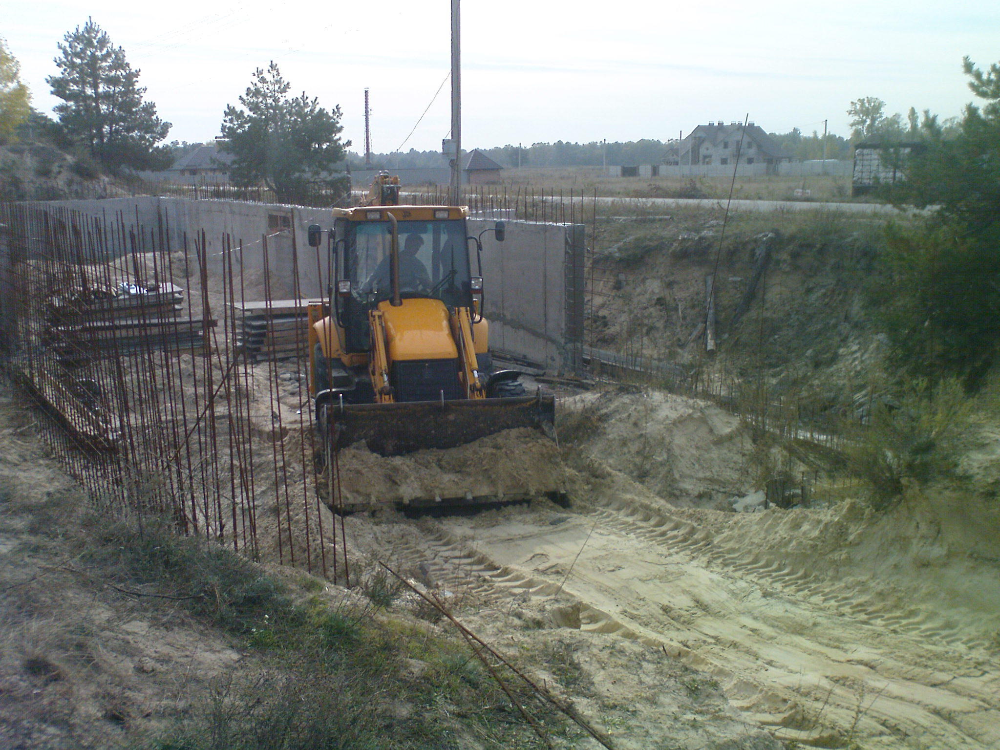

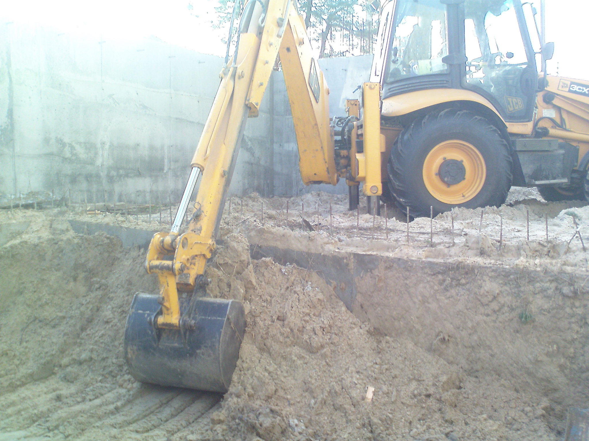

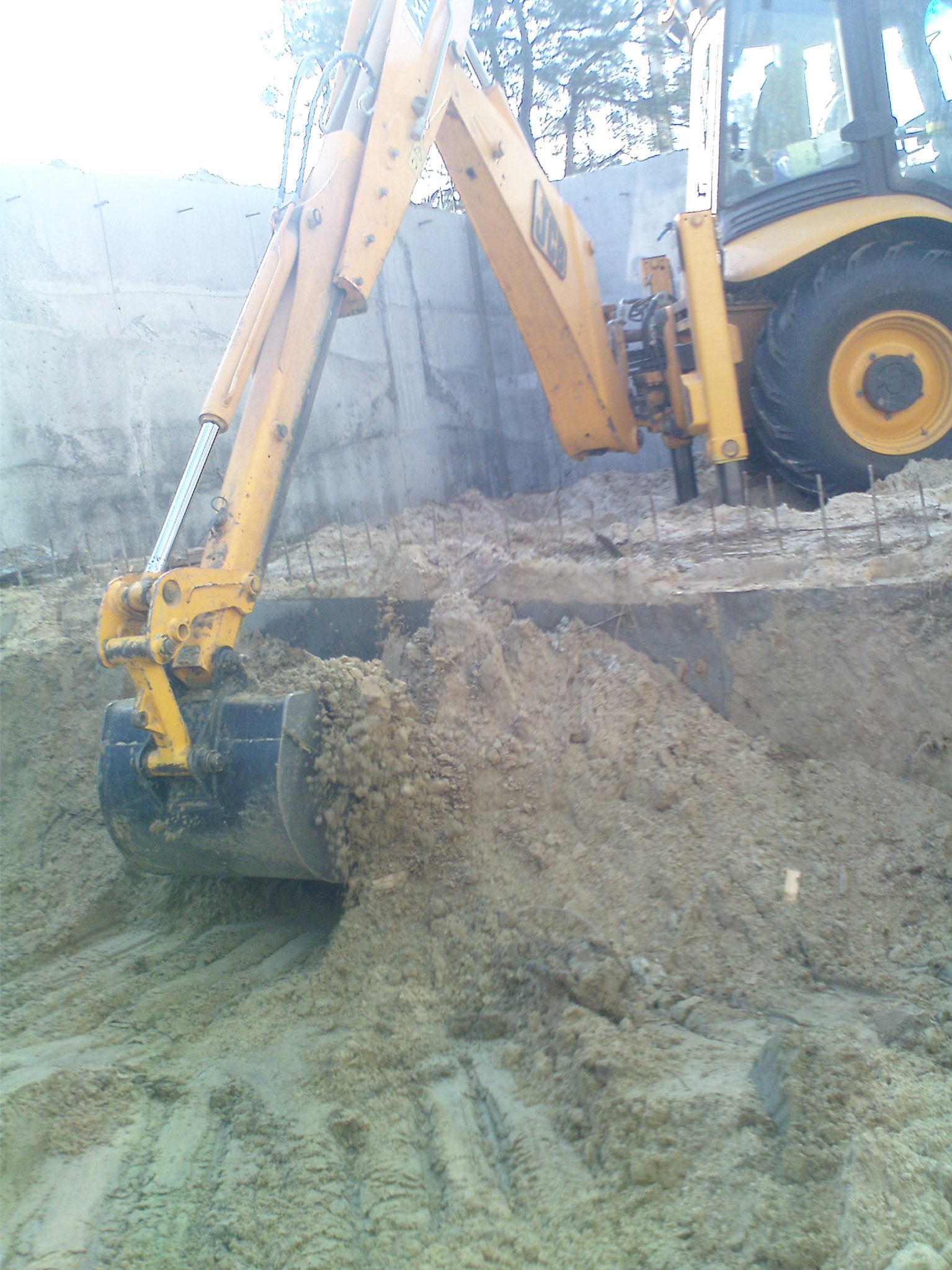

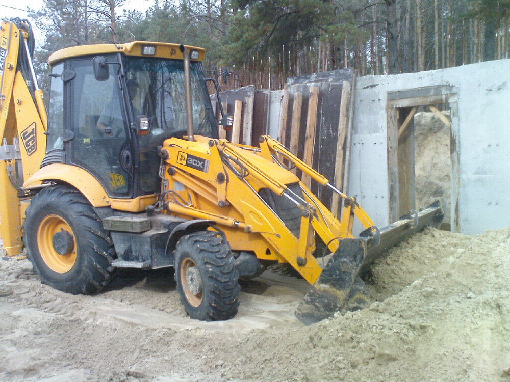

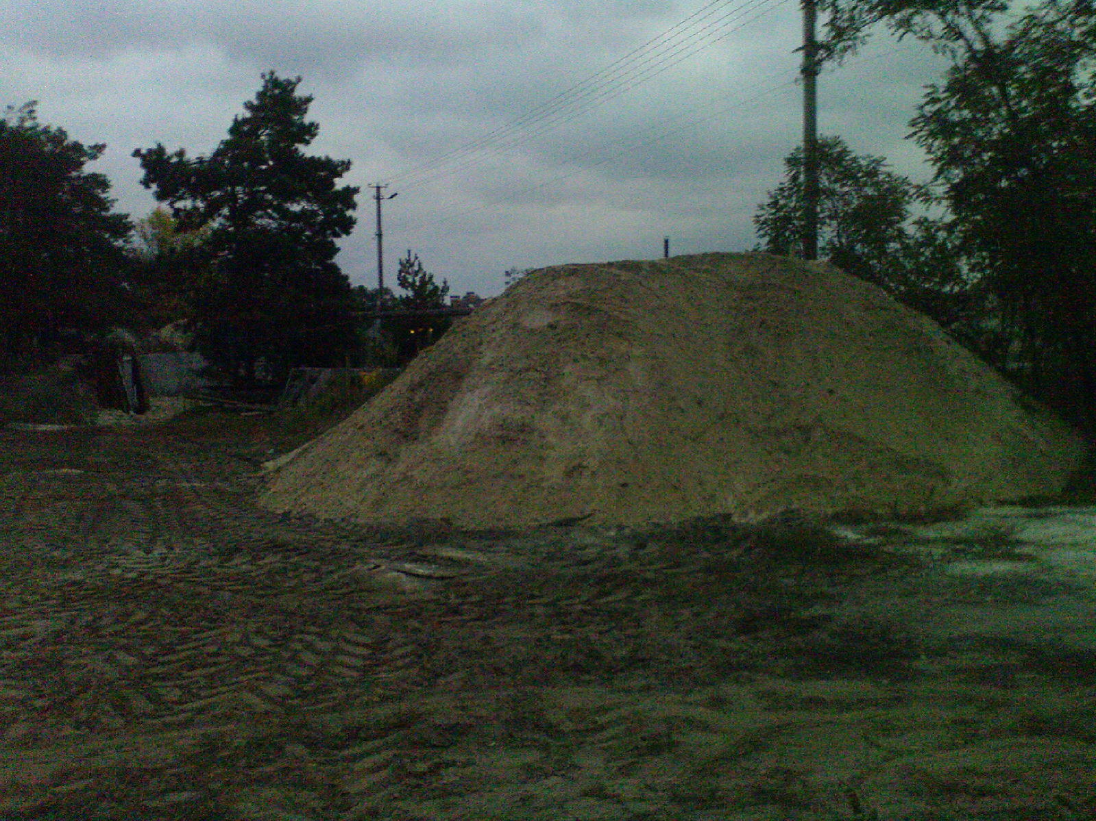

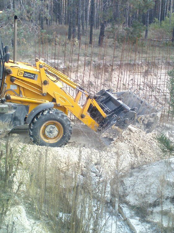

Олех Опубліковано: 20 жовтня 2010 Автор Поділитись Опубліковано: 20 жовтня 2010 (змінено) Трактор работал 5 часов. Хорошая техника, хороший тракторист. Змінено 20 жовтня 2010 користувачем Олех Посилання на коментар Поділитися на інших сайтах More sharing options...

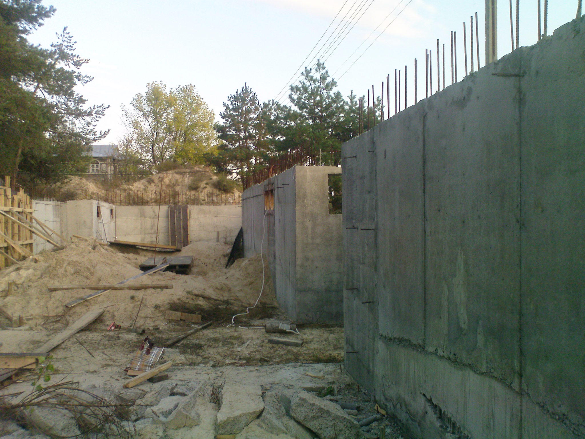

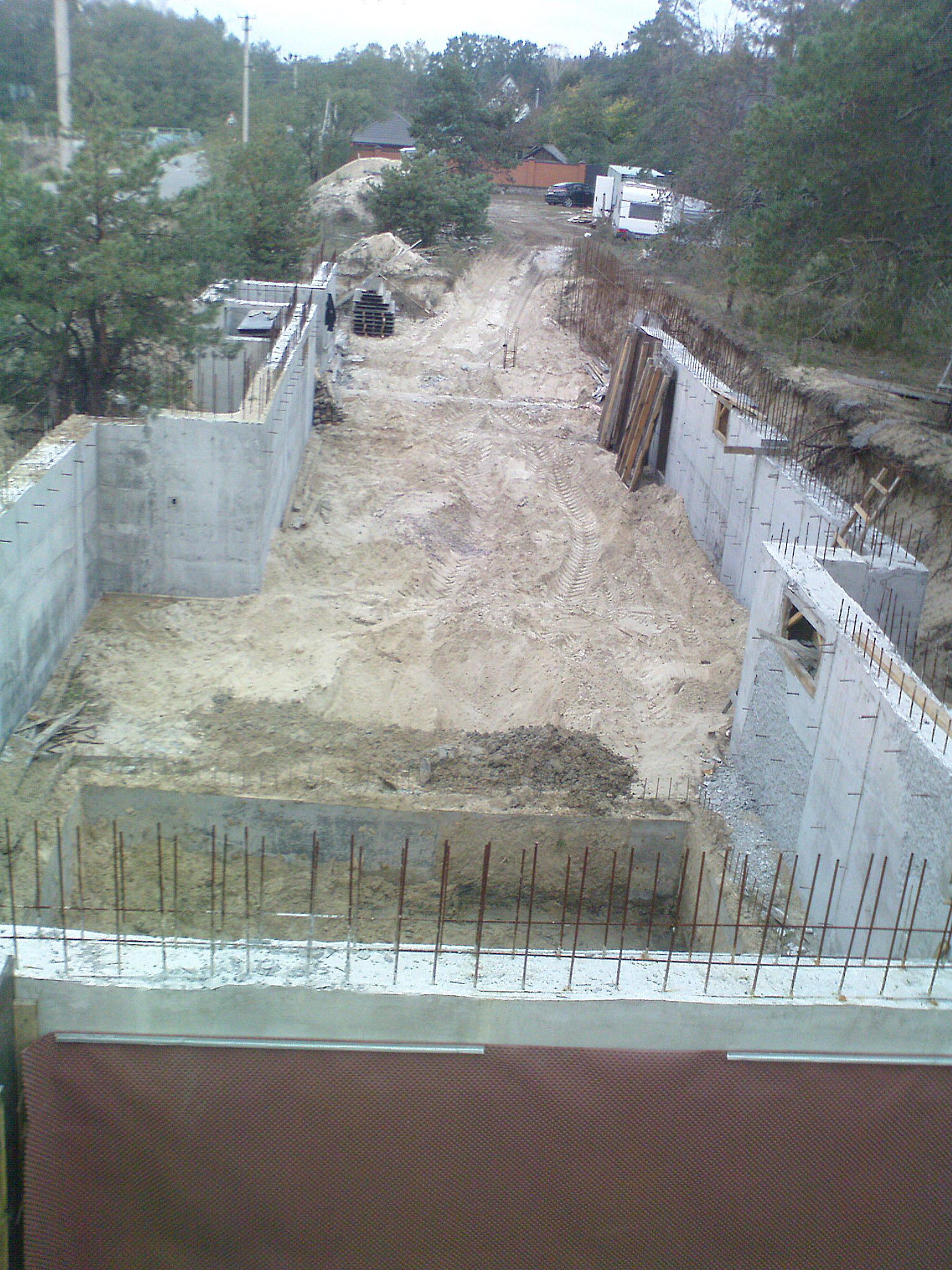

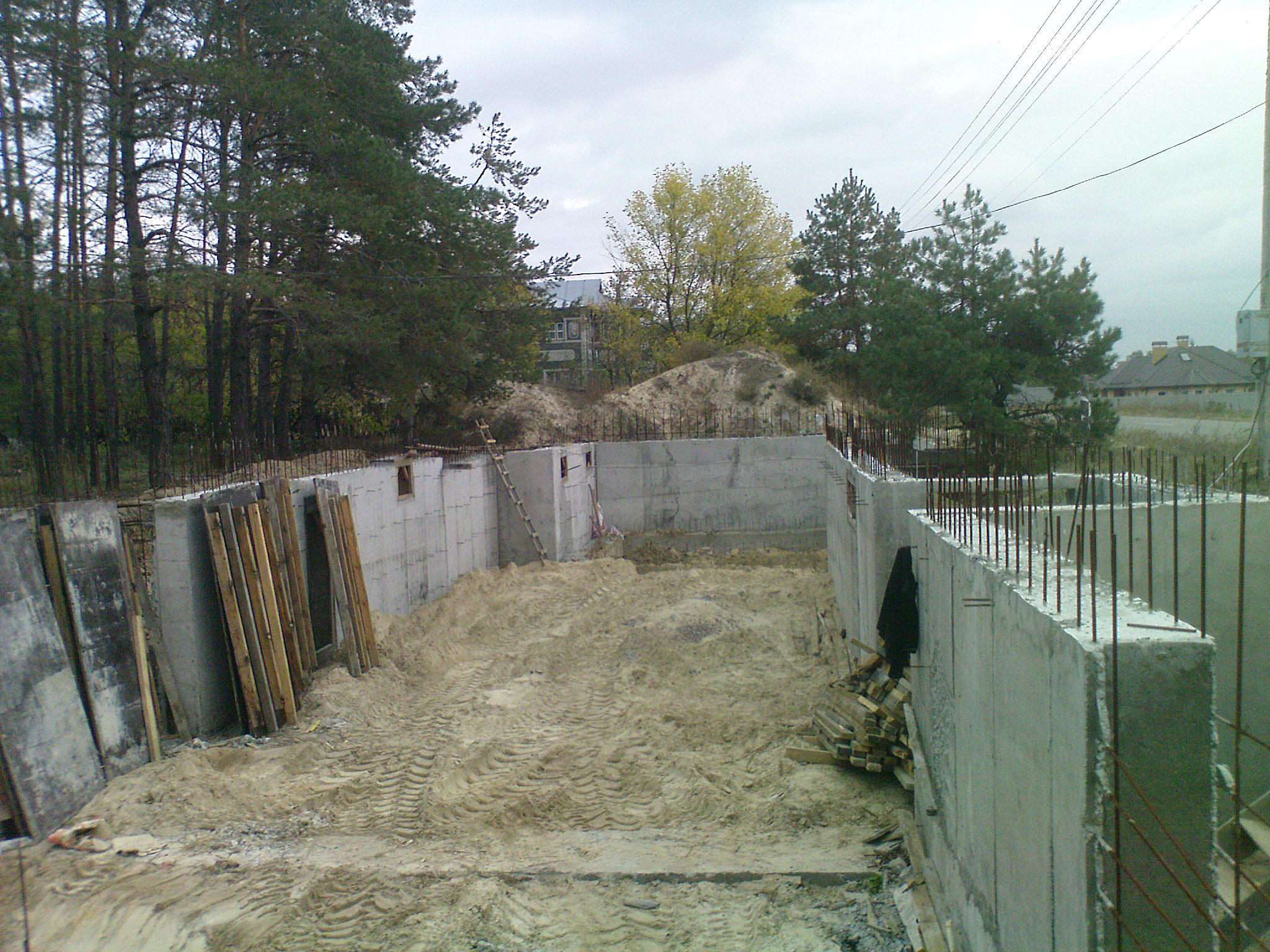

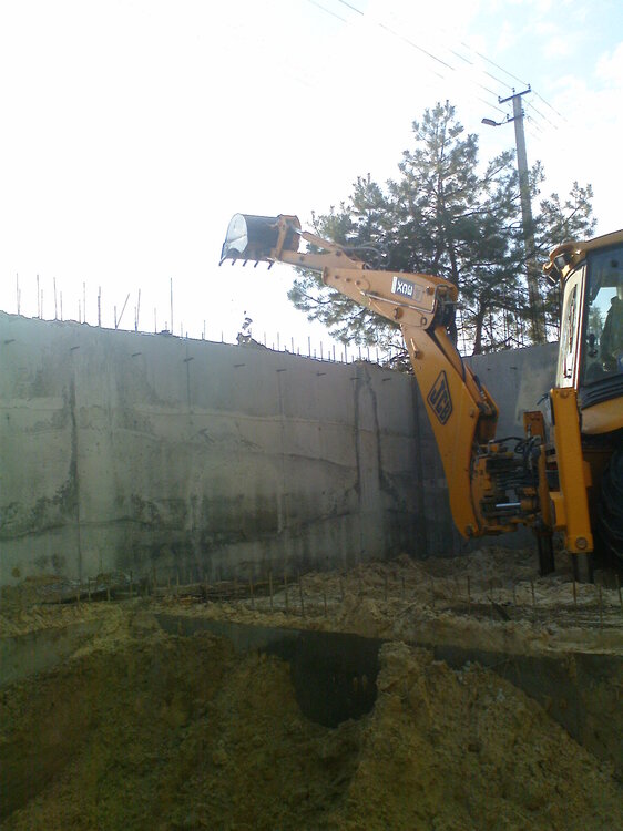

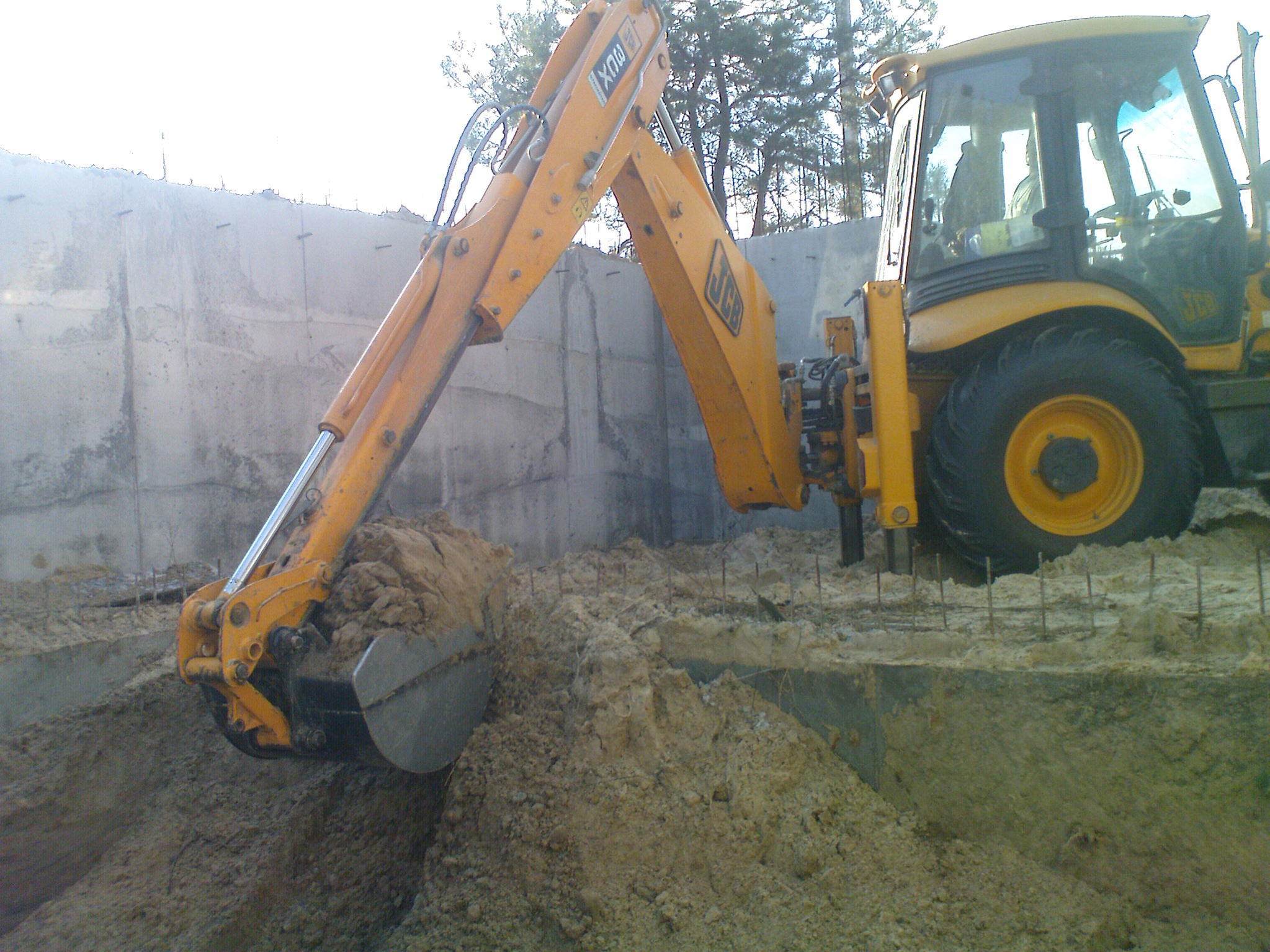

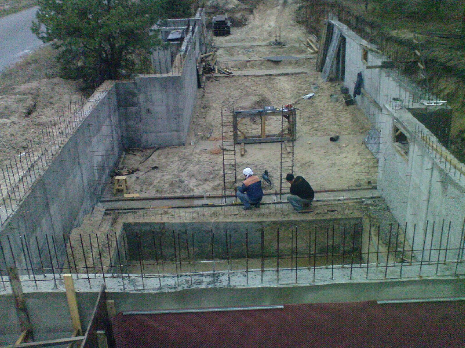

Олех Опубліковано: 20 жовтня 2010 Автор Поділитись Опубліковано: 20 жовтня 2010 (змінено) Получили ожидаемый результат в виде ровного, относительно, дна цоколя и еще одной горки песка Змінено 20 жовтня 2010 користувачем Олех Посилання на коментар Поділитися на інших сайтах More sharing options...

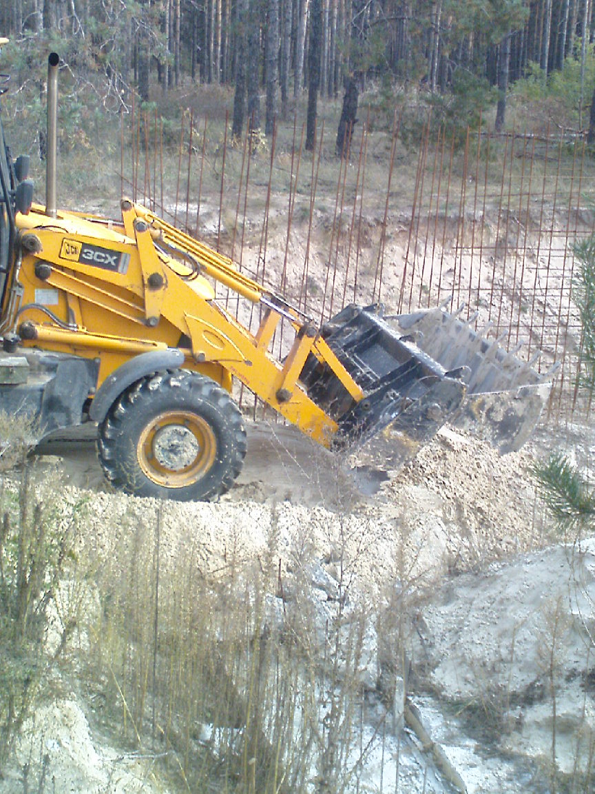

Олех Опубліковано: 20 жовтня 2010 Автор Поділитись Опубліковано: 20 жовтня 2010 А это котлован ДО приезда трактора Посилання на коментар Поділитися на інших сайтах More sharing options...

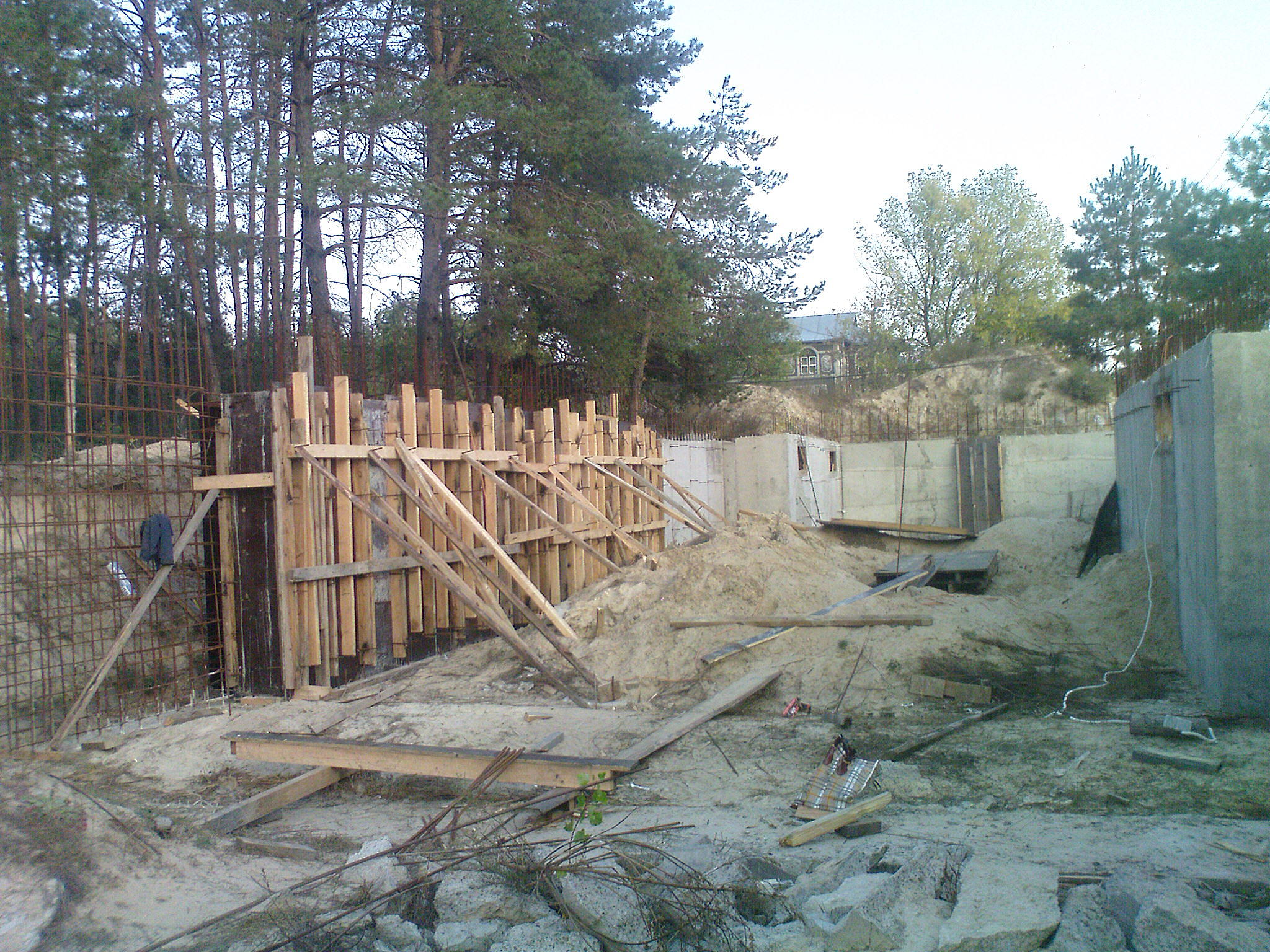

Олех Опубліковано: 20 жовтня 2010 Автор Поділитись Опубліковано: 20 жовтня 2010 Финиш отменяется! Рад вдвойне. Во-первых финиш, собственно, откладывается. А во-вторых не может не рабовать причина этого. После долгих раздумий и колебаний (куда ж пристроить трудовые копейки) решено плюнуть рукой на продолжение литья продольных стен цоколя (это уже будут стены второго дома - не до него в крызу) и заняться поперечными стенками цоколя, тем более, что наружные стены цоколя после частичной обратной засыпки нуждаются в упоре. Посилання на коментар Поділитися на інших сайтах More sharing options...

Trast Опубліковано: 21 жовтня 2010 Поділитись Опубліковано: 21 жовтня 2010 Кстати, на днях обзавелся электричеством. Использовал столб придорожный, стоит в метре от участка Кабель в земле или по земле? Это временное подключение за фиксированную оплату в месяц или Вы уже все мощности проплатили и счётчик стоит? Посилання на коментар Поділитися на інших сайтах More sharing options...
Олех Опубліковано: 21 жовтня 2010 Автор Поділитись Опубліковано: 21 жовтня 2010 В бассейне вода от дождя. Хорошо, что песок успели убрать из бассейна (складывали т.к. некда ыло деть) а то мокрый пришлось таскать. Электрику сделали прям на столбе, повесили распределительный ящик со счетчиком и автоматами - и все! От ящика уже по воздуху пустил кабель до временного столба в виде засохшей сосны. А от нее через тройник куда нужно и еще из ящика прям в котлован вывел провод для интрумента и т.п. Электрики говорили, что в землю в дом нельзя, только по воздуху . 1 Посилання на коментар Поділитися на інших сайтах More sharing options...

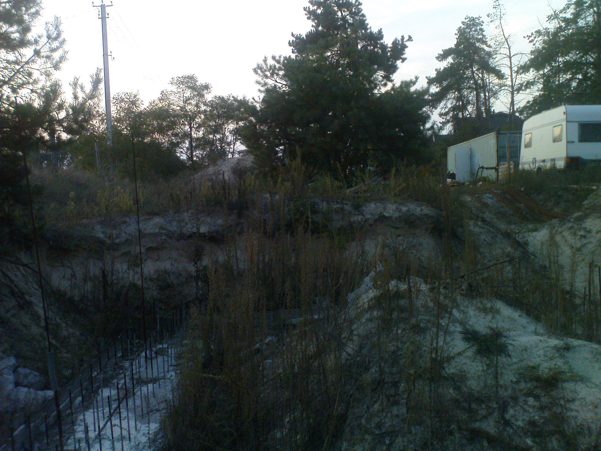

Олех Опубліковано: 21 жовтня 2010 Автор Поділитись Опубліковано: 21 жовтня 2010 набрел на фотку, не удержалсяч. Короче, хвастаюсь лесом. 1 Посилання на коментар Поділитися на інших сайтах More sharing options...
Ed34 Опубліковано: 21 жовтня 2010 Поділитись Опубліковано: 21 жовтня 2010 ОФФ-топ: - а что за место (нас.пункт) такое - и лес и дорога рядом? - а что такое комун.коттедж.? Посилання на коментар Поділитися на інших сайтах More sharing options...

Олех Опубліковано: 21 жовтня 2010 Автор Поділитись Опубліковано: 21 жовтня 2010 Таки-да, коробка со счетчиком, с автоматами. Прям на придорожном столбе, в паре метров от границы участка. Пока все цело, никто не позарился. Никто ничего не охраняет. На зиму все ценное в т.ч арматуру в контейнер запихиваю. Место с. Жовтневое возле с. Процева Бориспольский район. "Коммунальный" потому как на две семьи и планировка устроена так, что цокольные помещения, включая сауну с бассейном, гаражи, некоторые помещения по условной границе коттеджей можно "пристегнуть" либо к одному либо к другому коттеджу. Можно ходить в гости и через цокольный этаж и через 1 и 2-ой и будет общая терасса - плоская крыша. Такая себе "комунна". Денег, конечно, нужно много т.к. строю практически сразу два дома. Рассчитываю выгодно продать второй коттедж и построиться самому на вырученное. Чем больше степень готовности второго, тем, думаю, дороже вйдет продать, а пока, что называется, на шпагате сижу в финансовом плане. А вообще в планах рядом еще 4 таких же спаренных втулить, типа таунхауза может получиться. Идея в том, что придомовая территория отсутствует, вместо нее лесхозный лес, за который платить не приходится. Справа, слева от участка уже стоят дома. 1 Посилання на коментар Поділитися на інших сайтах More sharing options...

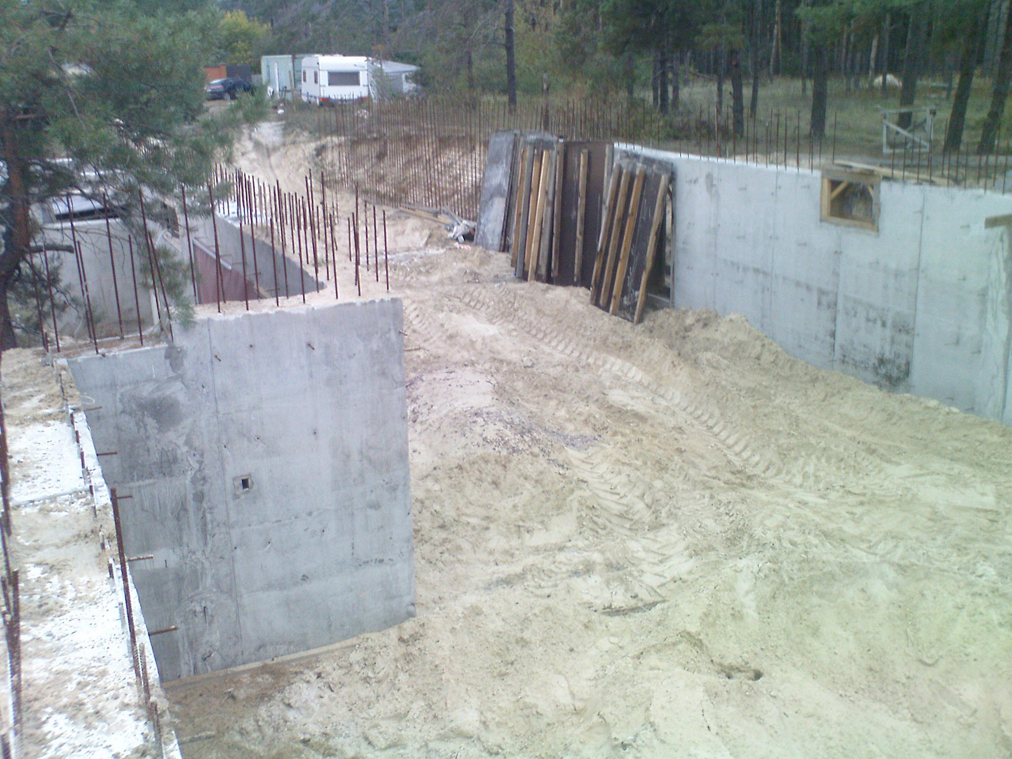

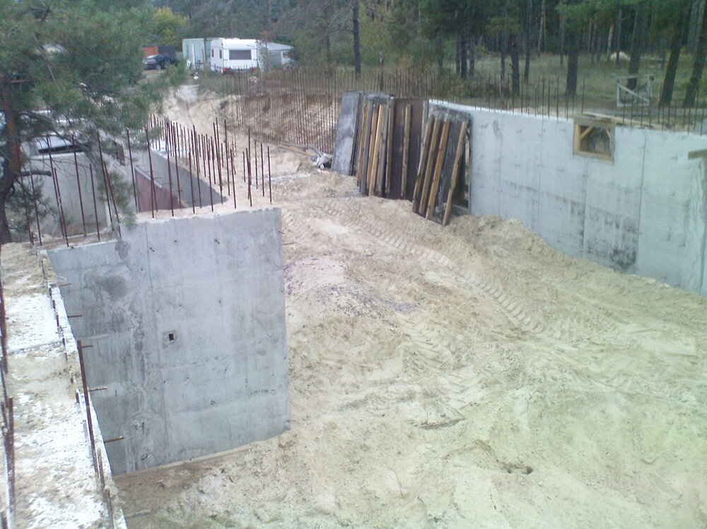

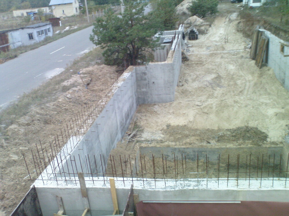

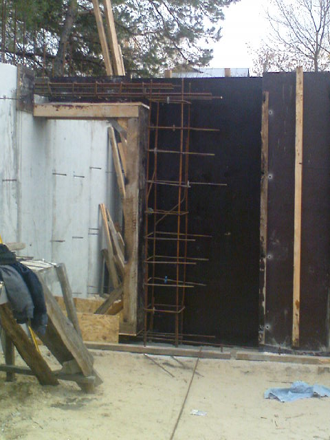

Олех Опубліковано: 23 жовтня 2010 Автор Поділитись Опубліковано: 23 жовтня 2010 ...а между тем замахнулись на первую поперечную стену цоколя Посилання на коментар Поділитися на інших сайтах More sharing options...
Олех Опубліковано: 26 жовтня 2010 Автор Поділитись Опубліковано: 26 жовтня 2010 первые поперечные стены цоколя Посилання на коментар Поділитися на інших сайтах More sharing options...
