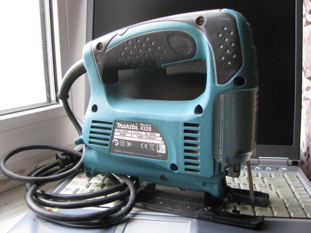

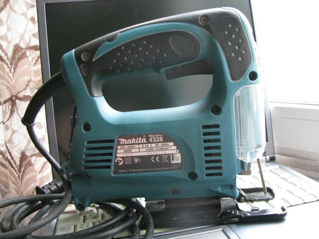

Макита 4328, используется с 2008г. профессионально. Модель со стальной подошвой, ключевая замена пилки, небольшой вес, минимум вибраций, приятная эргономика. Из минусов: имеется небольшой люфт штока и ролика, на качество реза (у меня) не влияет. Лобзик хороший, я доволен, если понадобиться еще такой же куплю.
в ЭТОМ лобзике опорный ролик просто на оси без подшипника. Бывает часто надо смазывать, поскольку перестает вращаться и стачивается от трения пилки. И не всегдп после смазки маслом начинает вращаться. У старшей Макиты там игольчатый подшипник. 450Вт мало и ход пилки только 13 или 16мм. У меня его предшественник 4224 кажись, по бедности куплен. Не выкинешь, работает .
А Бошик за 999грн очень симпатичный 650Вт, интересно как реализован у него этот узел опорного ролика.Но сделан в России.
Покупал его не по бедности, а для легких работ (ламинат, паркет доска) с какими он справляется на ура!!! Для тяжелых работ применяться 4350.
