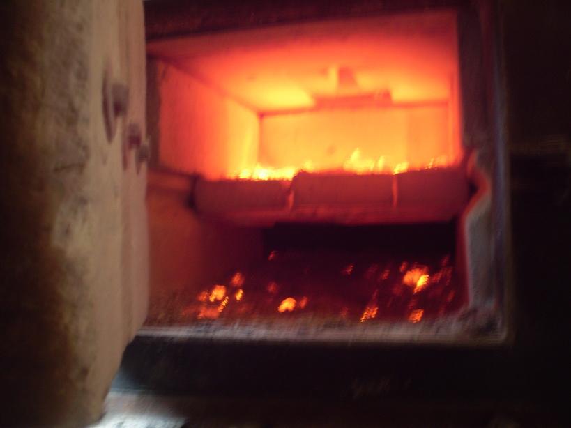

И напоследок. Видели ли Вы в наблюдаемых Вами котлах нечто подобное, как показано ниже? Снимок горения в самодельном пиролизном котле, сделанном по мотивам котлов от СТС мастера.
И вот реплика самодельщика, на каких дровах получен такой результат.
горят как раз не совсем сухие дрова (у меня их просто нет), в данном случае это клен , спиленый в конце прошлого лета, пролежавший в саду в метровках всю осень, зиму и весну в слое снега, а весной выдалбливал его из льда и воды и где то месяца полтора порубил и под навес.Я думаю влажность древесины максимум 30-35 реально наверное 40. Розжиг котла длился около 25 -30 мин., дальше заслонка была опущена и снято минут через 15-20 после этого.Что дала форсунка - быстрый выход на режим газогенерации, после выхода на режим цвет пламени по своей структуре напоминал соломенное марево (с колосниками такое бывало только иногда), быстрый набор температуры котлом
