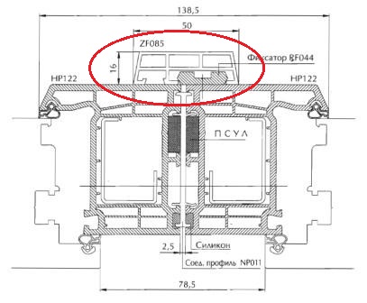

Доречі, якщо глянути на вузли які були застосовані в мене
[ATTACH]198455[/ATTACH] [ATTACH]198456[/ATTACH] [ATTACH]198457[/ATTACH]
то по технології, там мали бути ПСУЛ і силікон, яких я під час монтажу і близько не бачив. Наскільки критична їх відсутність ?

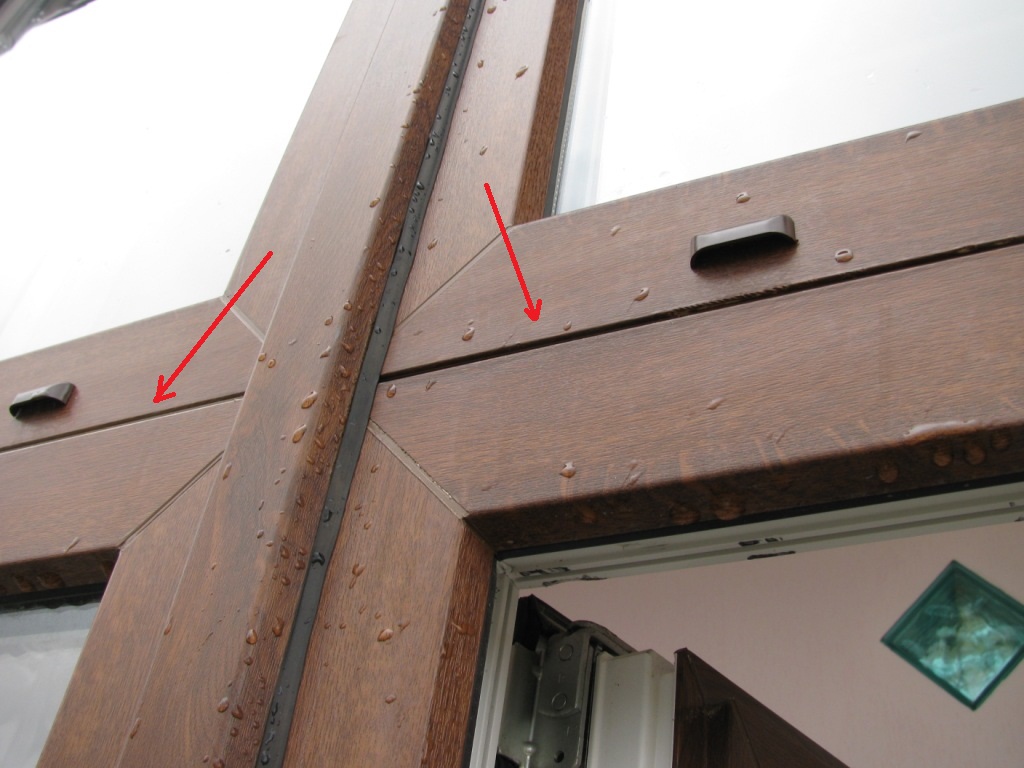

Задав питання в попередньому пості - "як у воду дивився". Форумчани не дали відповідь, зато відповідь дала матінка природа... :)

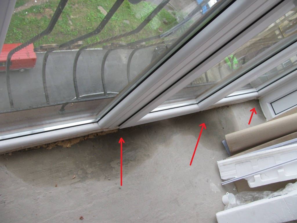

Ось що вчора побачив на балконі після двох діб дощу
Стрілочками вказані "очаги".
Гади монтажники не тільки не дали псулів і силіконів. Так по технології виробника у вузлі примикання мала іти ще планка яка закриває стик

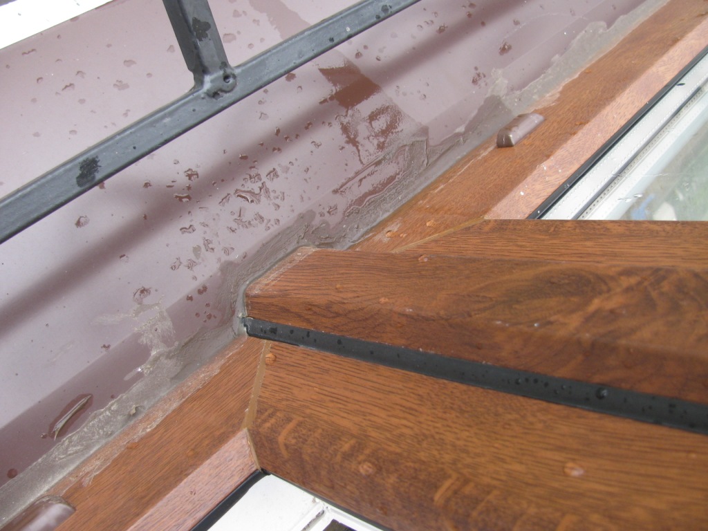

А ось як в мене виглядає вузол примикання між верхом і низом
Мабуть сюди потрапляє вода а потім стікає по вертикальних вузлах примикання, що видно по осердках підмокання на підлозі.
:evil::evil::evil::evil:
Добре що ще плитку з підігрівом не поклав, а то цього підмокання і не побачив би ніколи, а потім би вилізло через пару років...
[ATTACH]207958[/ATTACH]
[ATTACH]207956[/ATTACH]
[ATTACH]207954[/ATTACH]

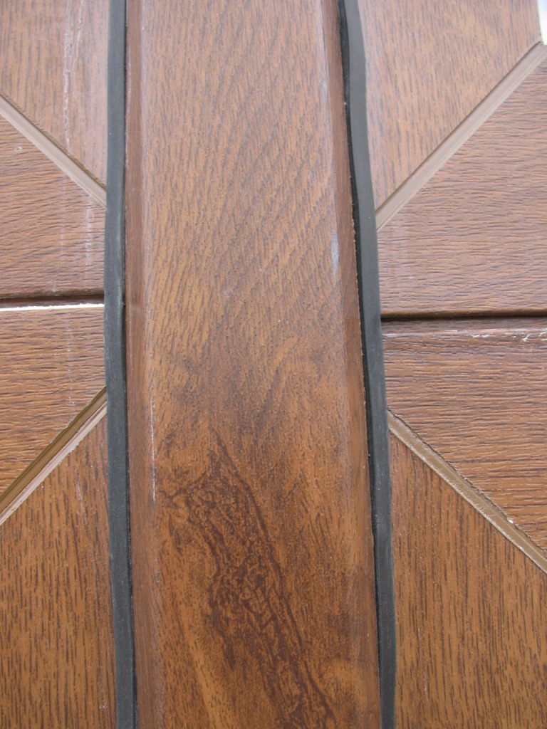

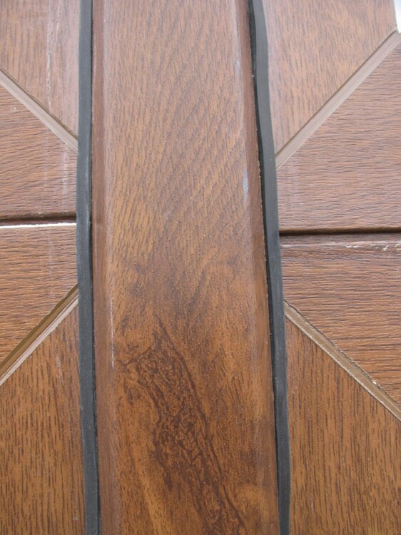

Зробив ще одне фото цього ж вузла з іншого ракурсу (в інший день)
Або на першому фото цього не видно, або це даються в знаки теплові розширення констуркції від погоди - але на другому фото чіток видно, що правий резиновий ущільнювач не прилягає добре("гуляє") до вертикального зєднувального профілю, що може бути додатковою причиною протікання конструкції...
Доречі на другому фото і видно що правий горизонтальний "шов" відрізняється від лівого на пару мм по ширині, на який в мене найбільша підозра.
Але, на мої зауваження про силікони - каже нічо ніде ненада силіконити... щось в мене закрадаються підозри в компенетності і відповідальності таких "виробників"... може помиляюсь...
Ща розізлюсь і полізу шукати контакти технологів профільної системи в німеччині...
Написав німцям питання чи можна робити цей вузол примикання без накладки ZF085. Відповіли карявенькою англійською, щось типу "вертикальне зєднання через NP011 можна робити без ZF085, але вузол має бути добряче загерметизований".
Ждемс коли прийдуть засиліконити.
Вод задумався ще, що малось наувазі під словом "вертикальне", підозрюю використовувати таке зєднанння(через NP011) горизонтально, як у мене ніззя...

Вы только поняли что нельзя горизонтально? А пост №144 данной темы я кому писал?
Конструкцию ставить на конструкцию - НЕЛЬЗЯ!!!
Что не понятно в узле поста №144 спрашивайте.

Это самая распространенная ошибка производителей ПВХ конструкций. Исправить это возможно только полным демонтажом конструкций и изготовлением, монтажом новых конструкций (естественно правильно собранной конструкции).
Еще раз повторяю - конструкцию на конструкцию ставить нельзя без несущей стальной горизонтальной балки (можете еще по этому вопросу немцам написать - они подтвердят).
Т.е. не обеспечивается линейное температурное расширение (конструкцию крутит и появляются щели). Ваш витраж (не маленьких размеров) - яркий тому пример. Последствия уже вылезли наружу - течь это лучший случай (что имеем на данный момент), а вот если начнет трещать ПВХ профиль - это будет худший случай.
