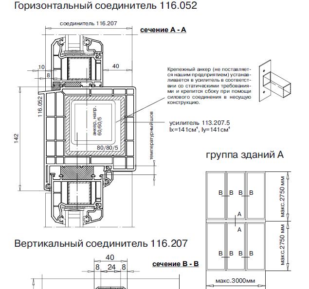

А есть подтверждающая информация? Например страница из каталога производителя профильной системы.
Интересно просто как спасают открывающиеся элементы от линейного температурного расширения профиль цельной рамы, импоста?
6 и 7 конструкцию делить на две части через пластину (в некоторых системах есть соединительный профиль для пластины с очень узкой видимой частью)

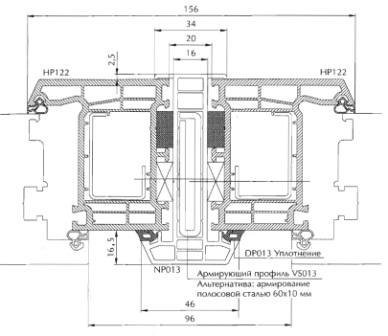

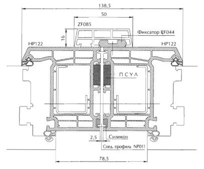

В том то и проблема, что там где конструкции будут поделены на 2 части ширина профиля будет минимум 160мм (см. пост 106), а там где будет вертикальный импост ширина профиля будет 90мм (с накладным усилителем - пилястр). Визуально это будет бросаться в глаза.
в 4й - горизонтальный термокомпенсатор.
Горизонтальный компенсатор должен быть как в посте 110 (чтобы он работал как компенсатор, не путать с соединителем), ширина видимой части профиля получится 270мм, а в конструкции соседнего проема горизонтальный импост 90мм, красота... :)
Да, в каталоге Рехау. Скан могу выложить к концу недели, если до того времени сами не найдете.
Минимум 124мм (с 62й коробкой) и усиливающим профилем. С пластиной 148 или 150мм. Импост будет 78мм или 86мм, в зависимости от того, какой накладной усилитель применять.

Ну и на всякий случай еще такая информация.
Температурный шов расчитывается по формуле:
L = K * T * L1, где
L - суммарное изменение длины ПВХ профиля вследствии температурных перепадов
К - коэффициент линейного температурного расширения материала
T - температурный перепад
L1 - первоначальная длина профиля
Нагрев профиля может быть гораздо выше температуры воздуха, вследствие неблагоприятного сочетания высокой температуры наружного воздуха и направленного воздействия солнечной радиации (к примеру, окно установлено на южной стороне дома, не затенено, в таком случае, белый профиль может нагреться до +50°С, а цветной до +65°С). Соответственно возможный перепад температуры может достигать 95 градусов (при условии что зимой -30 градусов) и тогда расширение ПВХ профиля может достигать до 7.6мм на 1 метре погонном.
Вот расчет (формула выше):
L = 8*10 (-5 степень) * 95 градусов * 1м = 7,6мм
Если это не солнечная сторона (перепад температур будет -30 зимой и +35 летом = 65 градусов) то будет так
L = 8*10 (-5 степень) * 65 градусов * 1м = 5,2мм

Добавлю к посту 145.
Вот какую информацию еще нашел.
Коэффициент линейного расширения для образца с армированием = 5,6 х 10(-5 степень) м/°С
Также снижается эффект линейного расширения, если например зимой -30, а помещение отапливаемое +20.
Количество крепежных элементов (чем больше, тем меньше величина изменения длины ПВХ).
Также снижается эффект линейного расширения, если ПВХ конструкция было изготовлена и смонтирована летом при +30.
Ну сравнили. Пластина в 4 раза мощнее на прогиб от ветровой нагрузки.
Прально.
Тепер хоть розумію циферки з каталогів... :beer:
Якби тоді розумівся, то заставив би поставити хоча б статичний зєднувач з брюгмана (справа)
Він принаймі в два рази сильніший.

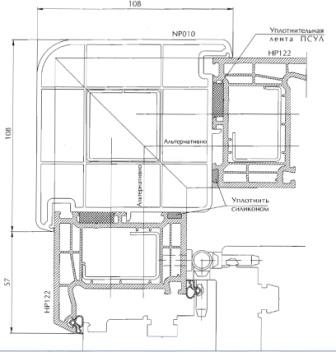

Доречі, якщо глянути на вузли які були застосовані в мене
ZV1_S.jpg.cd60af0da82d742cecb48ad7abac18d2.jpg ZV2_S.jpg.5443115298a446295e538c588c89628f.jpg ZV3_S.jpg.52855d459ce615de3570e51b9abecf27.jpg
то по технології, там мали бути ПСУЛ і силікон, яких я під час монтажу і близько не бачив. Наскільки критична їх відсутність ?
