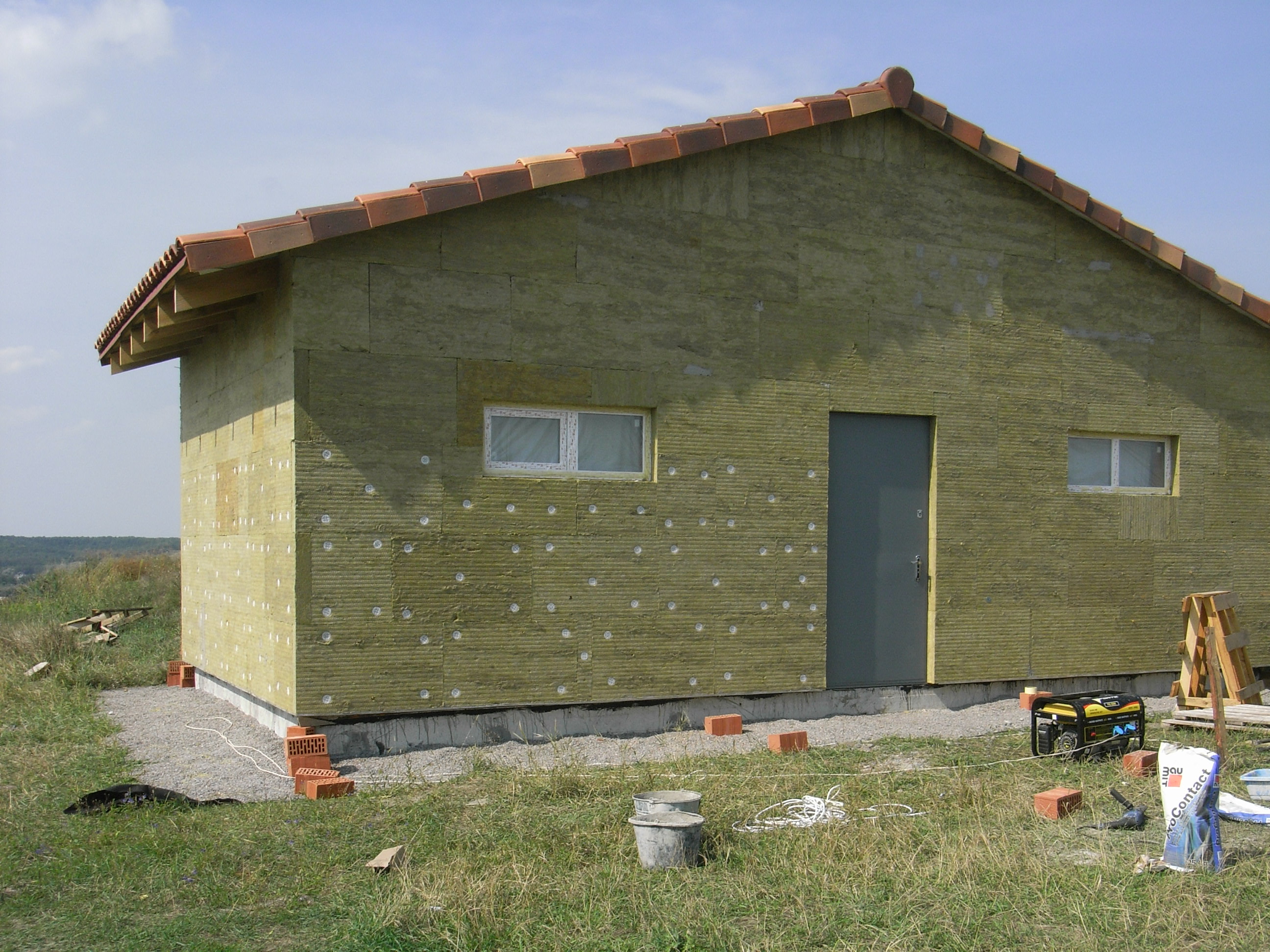

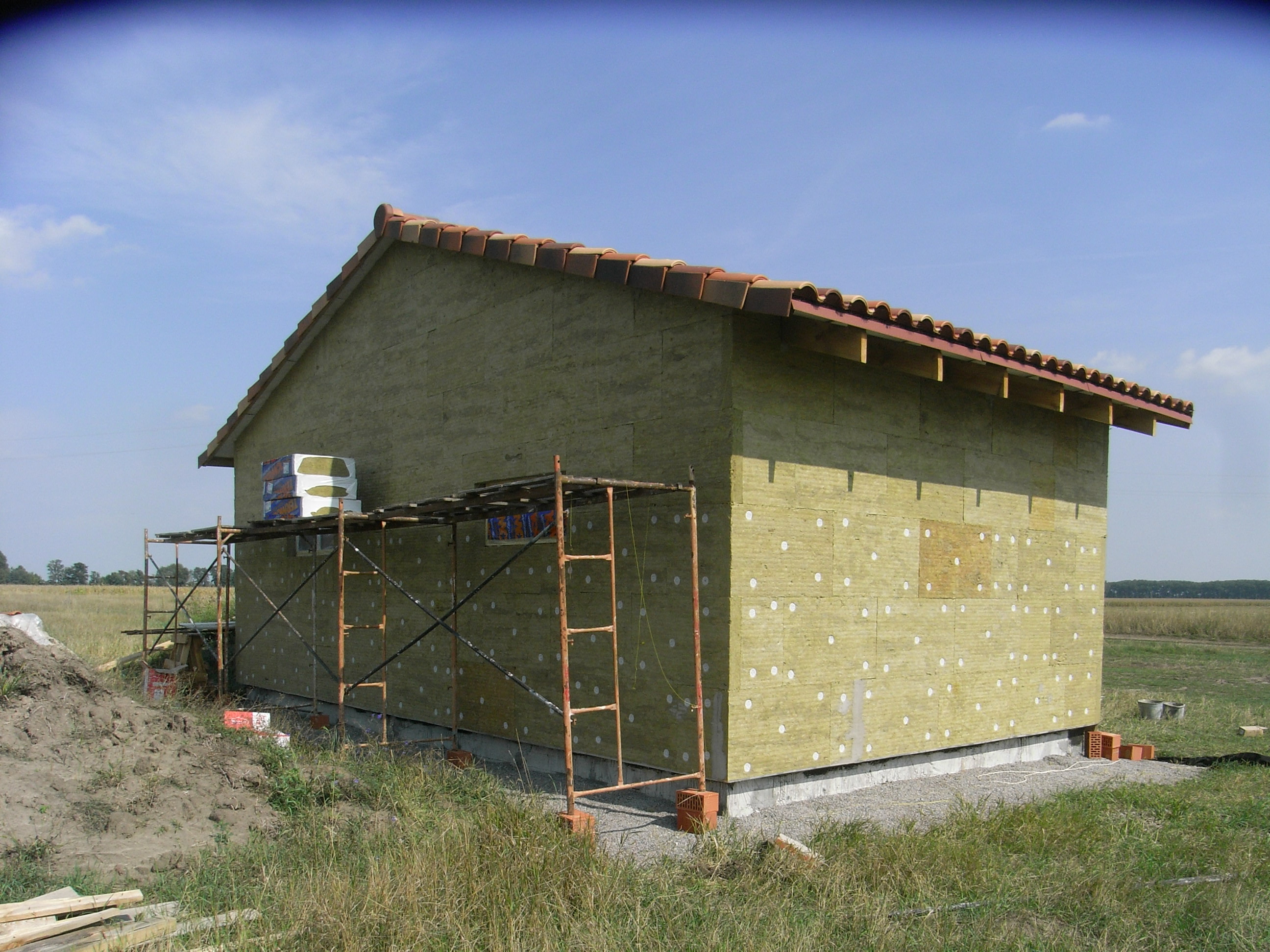

Музей Опубліковано: 22 серпня 2012 Автор Поділитись Опубліковано: 22 серпня 2012 Какая толщина ваты и стоимость? Дюбеля не используете, только клей? Вата 100мм по 100,8грн за 1,2м2. Плотность 146. Устанавливаем на клей. Дюбеля должны быть позже. Рабочие "бидкаются" из-за грядущего простоя на 3 дня для просушки перед дюбелированием. Посилання на коментар Поділитися на інших сайтах More sharing options...
AНДРЮША Опубліковано: 22 серпня 2012 Поділитись Опубліковано: 22 серпня 2012 Чего то я думал, что дюбелят сразу, как раз для того чтобы утеплитель не двигался пока клей не высохнет. Посилання на коментар Поділитися на інших сайтах More sharing options...
Музей Опубліковано: 22 серпня 2012 Автор Поділитись Опубліковано: 22 серпня 2012 Чего то я думал, что дюбелят сразу, как раз для того чтобы утеплитель не двигался пока клей не высохнет. Нет, с точностью до наоборот. Сперва сажают на клей и не трогают пока не просохнет. И только опосля дюбелируют. Посилання на коментар Поділитися на інших сайтах More sharing options...

Музей Опубліковано: 23 серпня 2012 Автор Поділитись Опубліковано: 23 серпня 2012 А цоколь Вы не утепляли? И не будете? Или уже? (шото я сАвсЭм запуталась... ) Бум утеплять вместе с основным домом. Добавлено через 4 минуты Может кто поможет принять решение по технологии утепления и отделки фасадов. Вернее по возможности эту технологию нарушить. Баумит в инструкциях пишет, что необходимо приклеить вату и дать просохнуть 3 дня, прежде дюбелирования. Получается, что только в воскресенье мы можем продолжить работы. Но, вата уже на фасадах, а с понедельника прогнозируют дожди. что есть меньшее из зол? Сократить время для высыхания клея или позволить дождям мочить вату, причем, неизвестно как долго? 1 Посилання на коментар Поділитися на інших сайтах More sharing options...
Luko Опубліковано: 23 серпня 2012 Поділитись Опубліковано: 23 серпня 2012 что есть меньшее из зол? Сократить время для высыхания клея или позволить дождям мочить вату, причем, неизвестно как долго? Я думаю, Вы и сами знаете ответ... Намокшая вата не восстанавливает своих свойств... 1 Посилання на коментар Поділитися на інших сайтах More sharing options...
Музей Опубліковано: 24 серпня 2012 Автор Поділитись Опубліковано: 24 серпня 2012 Я думаю, Вы и сами знаете ответ... Намокшая вата не восстанавливает своих свойств... Вчера на сайте Баумит нарыла инструкции по применению материалов. Написано, что надо сделать паузу 24 часа. Откуда взялись 3 дня, о которых многие пишут и на форуме и в Интернет? Проблема решилась сама собой. Вот бы , только дождь не пошел раньше времени. Кстати, в инструкциях прозводителя написано, что необходимо обеспечить чтобы солнце не светило, ветер не дул и дожди не мочили. Интересно, как всё это можно обеспечить на крупных объектах? А рабочие мои будут рады, что не прийдется так долго ждать. 2 Посилання на коментар Поділитися на інших сайтах More sharing options...

Музей Опубліковано: 24 серпня 2012 Автор Поділитись Опубліковано: 24 серпня 2012 Закончили обшивать ватой, сделали паузу 24 часа и приступили к дюбелированиию. Посилання на коментар Поділитися на інших сайтах More sharing options...
Музей Опубліковано: 25 серпня 2012 Автор Поділитись Опубліковано: 25 серпня 2012 Вчера 2 стены покрыли тонким слоем клея. Ночью был дождь. Низ стены подмок. Больше с ватой связываться не стану. Очень стрёмный материал. Боится солнца, ветра, дождя, сглаза... У меня всего 100м2 фасадов. А как делать фасады на большом доме если пойдут дожди? Посилання на коментар Поділитися на інших сайтах More sharing options...
