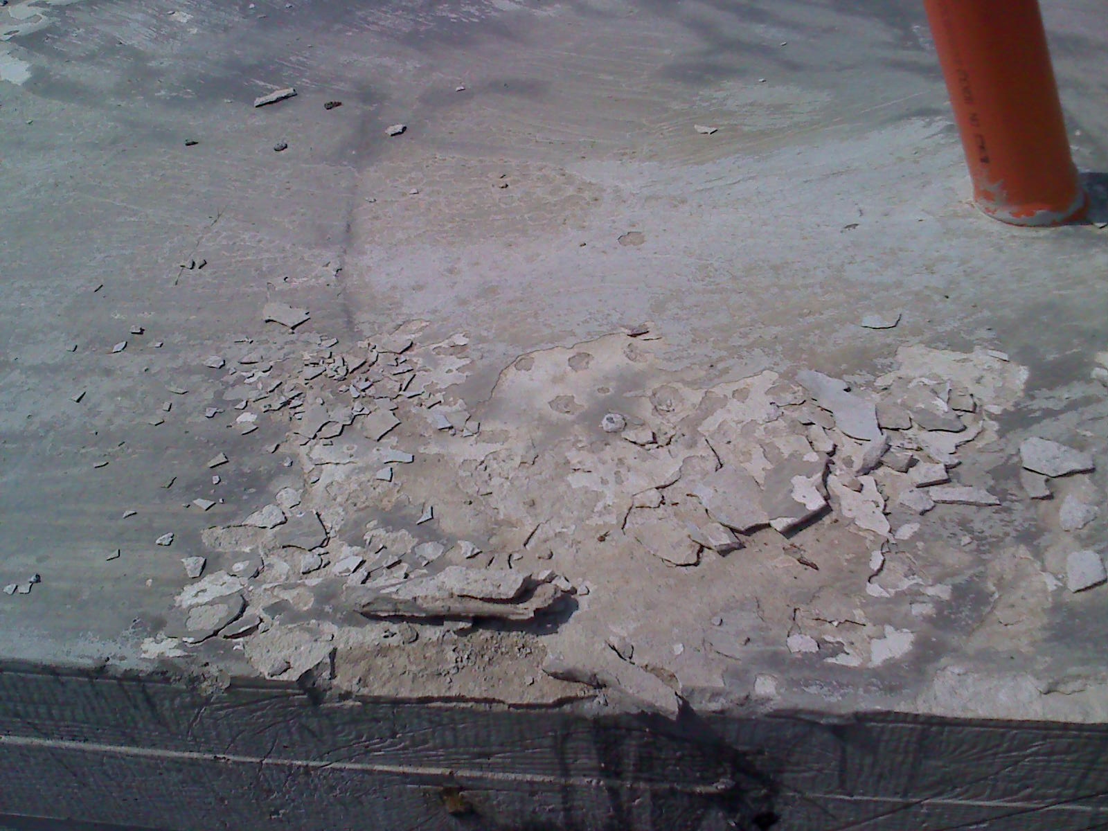

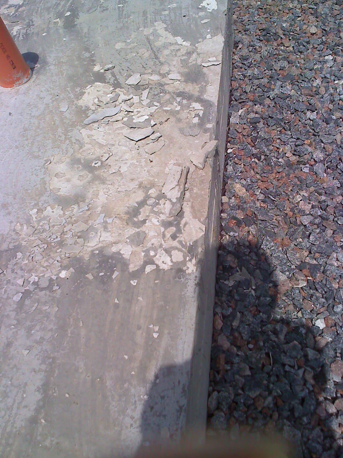

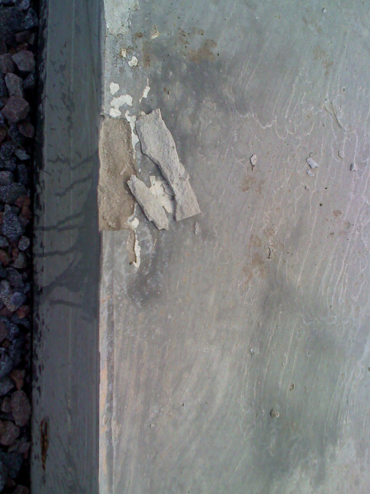

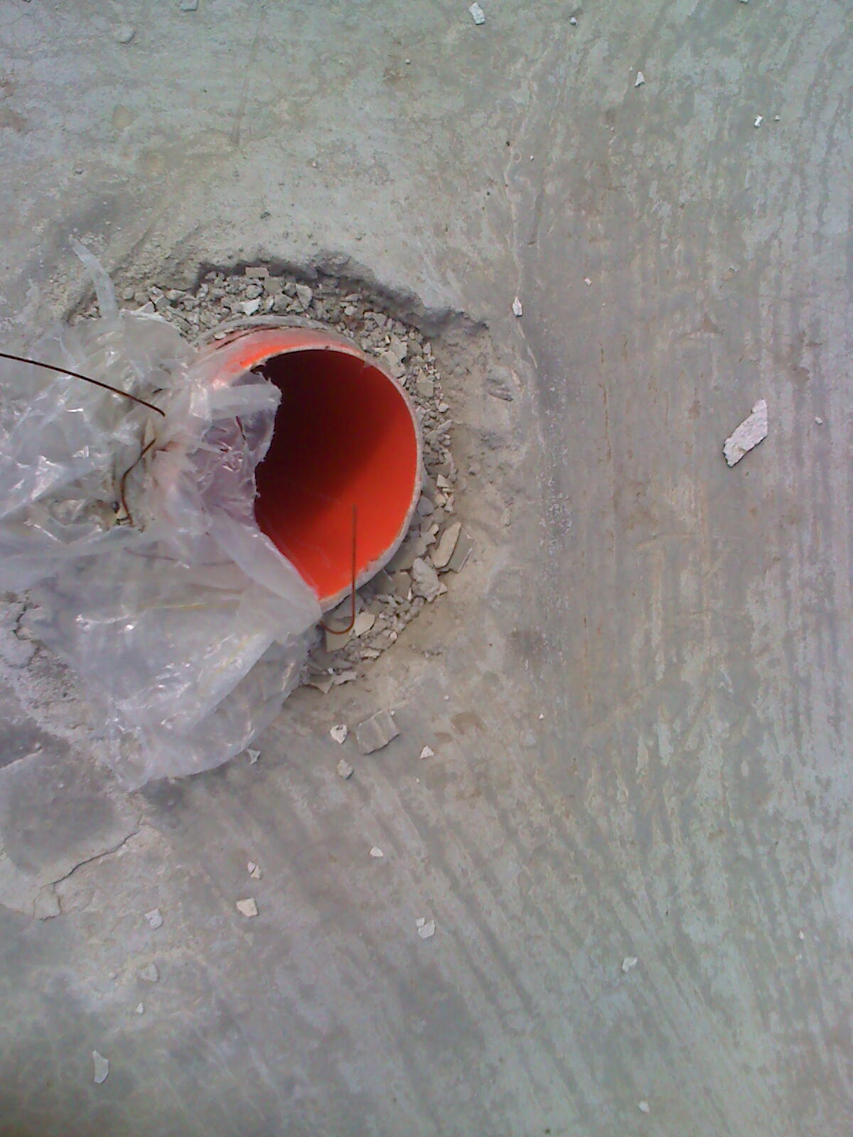

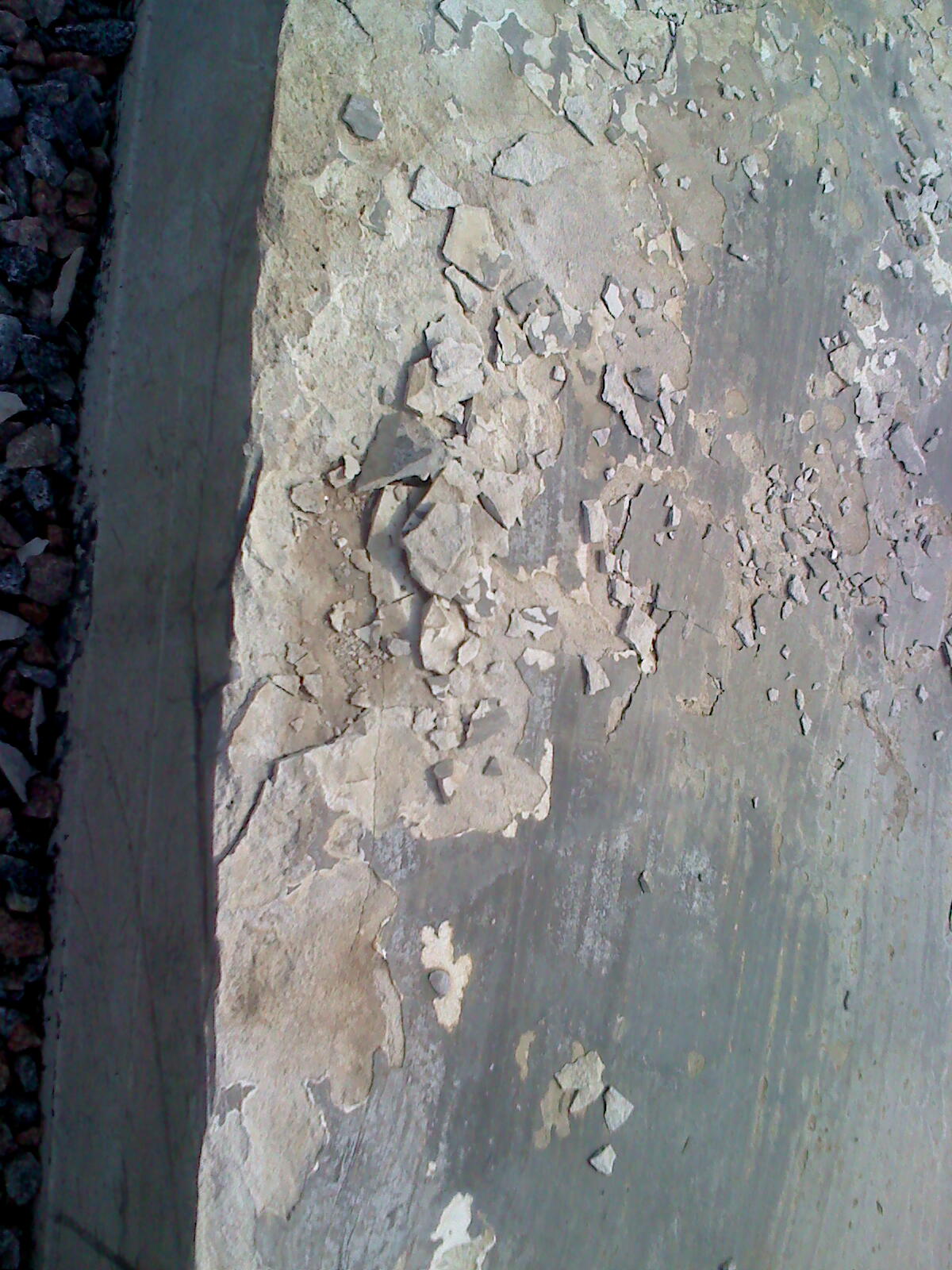

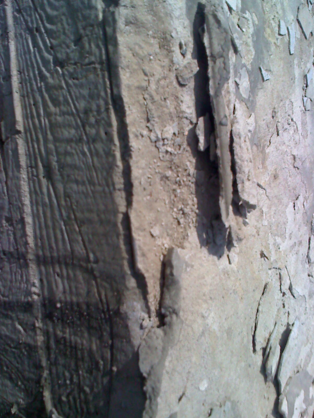

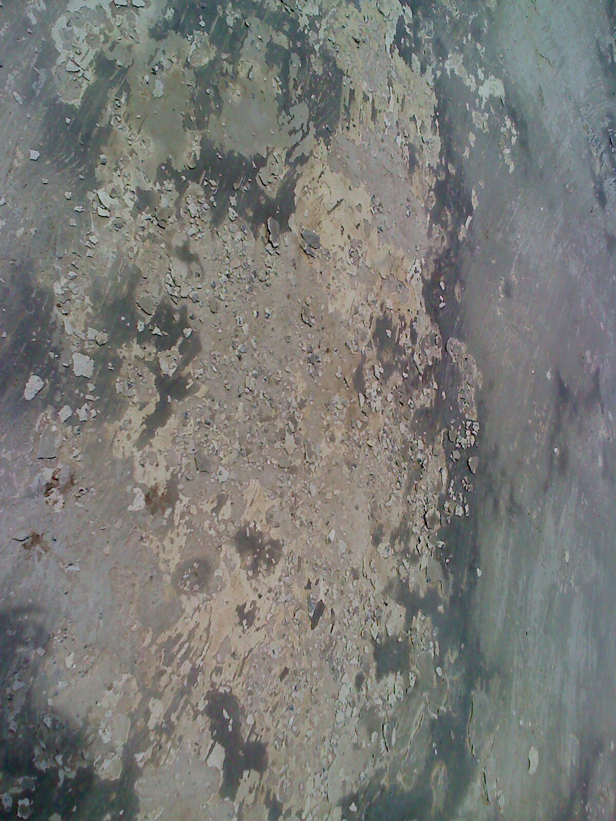

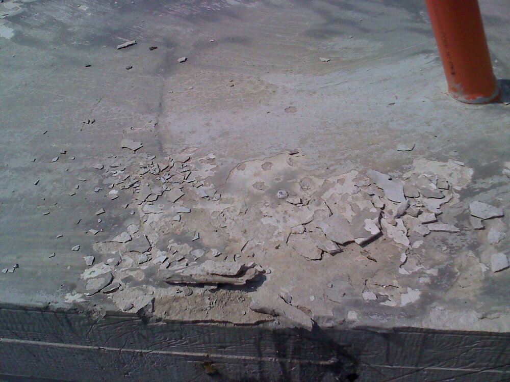

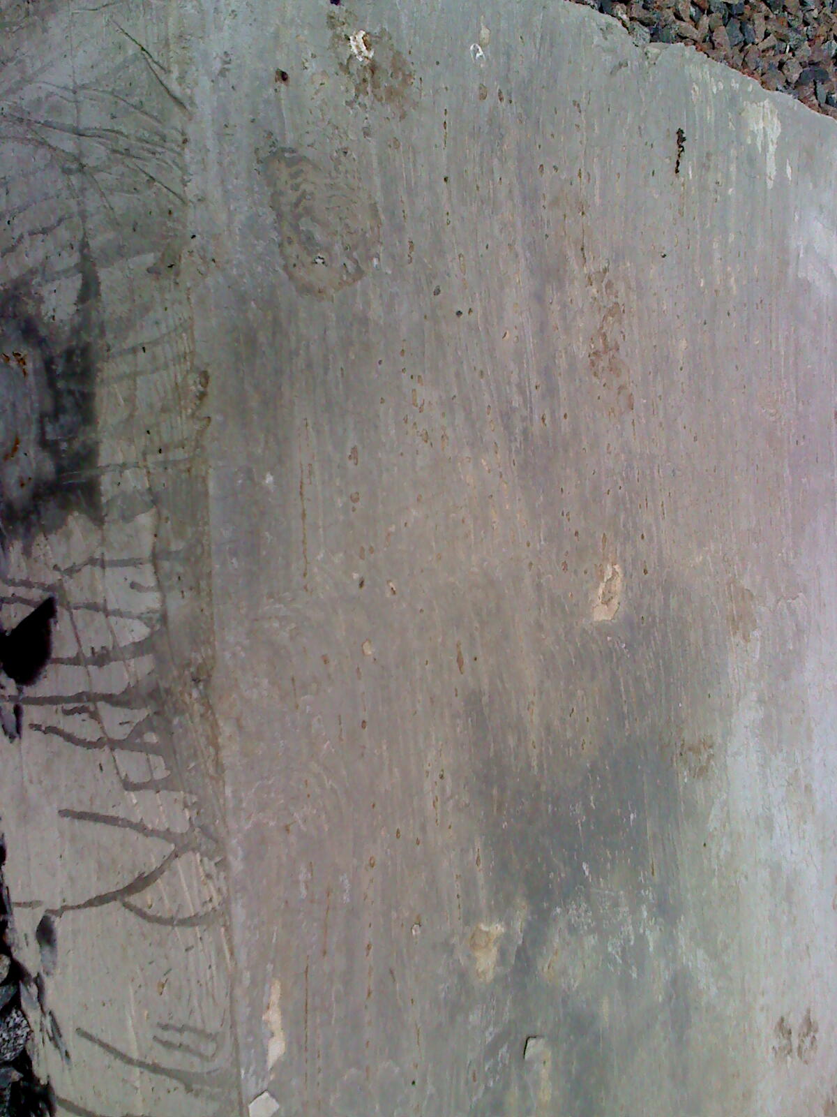

Осенью прошлого года залили фундамент. Бетон брали готовый М250, П3 10м3 одним завозом. А теперь вот такая картинка.:(
проблемы есть только в верхней горизонтальной плоскости и только местами. Бетон скалывается тонкими пластинами. Между пластинами песок.
Что это?
Еще добавлю, что вся площадь опалубки и дно была выстлана ПЭ плёнкой под моим личным контролем.
Нет, не вибрировали.
такое ощущение, что расслоилось от того, что перевидрировали
точно-точно не вибрировали?
Ни чуточки.
видимо, это молочко так затвердело
скрябается только верхний слой? если да - то особенной проблемы нет
Поздравляю с возвращением в собственную ветку! :):beer:
А то все вокруг да около ходите. Пора уже, пора ;)
По поводу бетона....
Для успокоения, попробуйте пробурить неглубокое (50-60 мм) отверстие в бетоне Ф10-Ф16. И поймете что у вас внутри. :)
Но выглядит он в целом хорошо.
А такие отслоения бывают.
Либо вибрировали сильно (но вы говорите что - нет), либо несколько неправильный уход за бетоном был сразу после заливки, либо в бетоновоз ливанули водички. В общем, это поверхностный расслоившийся раствор. Жидкая фракция ушла наверх в виде корочки. Из нее осел крупный заполнитель (в даннорм случае это песок) а цементная корка (молочко) застыла сама по себе. Теперь между бетоном и корочкой схватившегося цементного молочка у вас небольшой слой (пару мм) тощего раствора, в котором преобладает песок.
И возможно бетон простоял зиму под открытым небом, либо на него просто обильно попадала атмосферная влага во время оттепелей-заморозко. Поэтому корочку дополнительно отслоило от нижних слоев бетона.
В общем где-то так, по моим наблюдениям за бетонными смесями :)
Делайте ревизию тела бетона, и думаю что можете не переживать. Главное, чтобы этот рыхлая поверхность (та что под песочком) в процессе дальнейшей эксплуатации не подвергалась прямым атмосферным воздействиям. Если эта часть бетонной поверхности будет под открытым небом в дальнейшем, то надо принять меры по гидрофобизации этой части и железнению поверхности.
