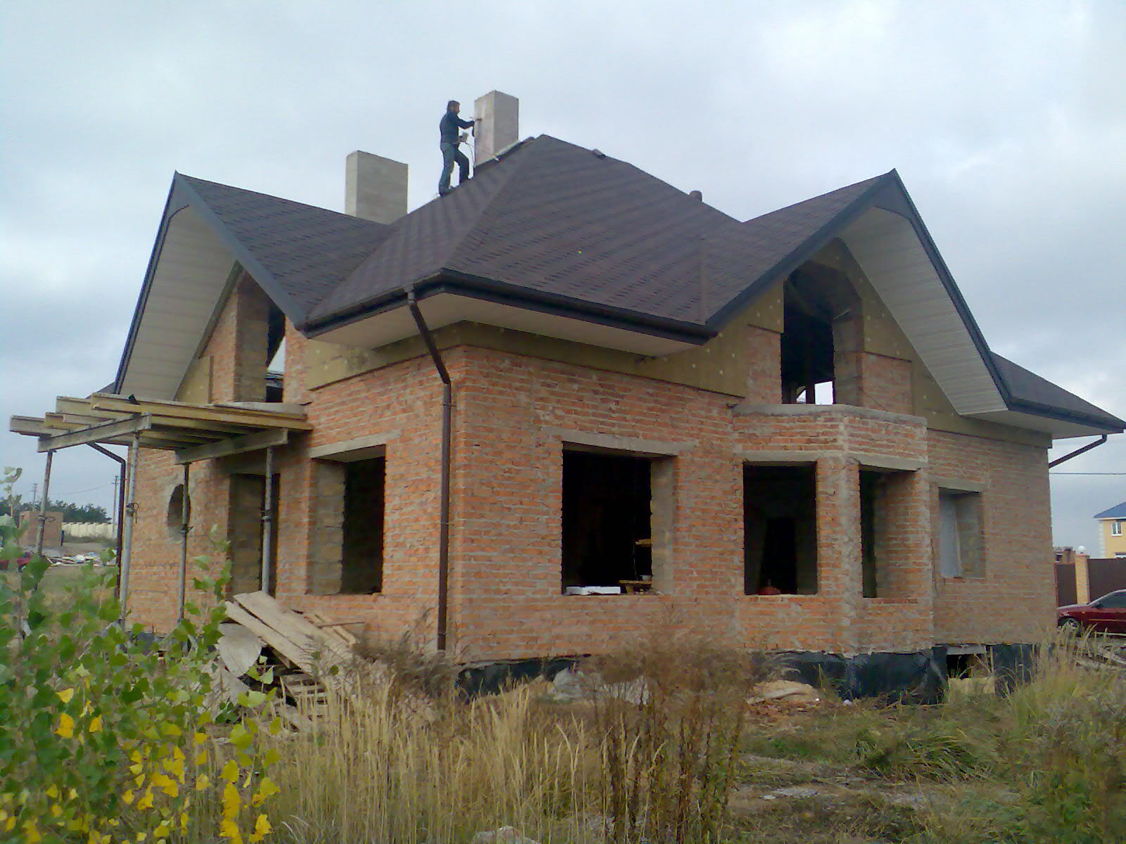

Музей Опубліковано: 26 липня 2012 Автор Поділитись Опубліковано: 26 липня 2012 Что делать дальше? Сперва фасады (утеплитель+штукатурка) или сперва подшиву кровли? Кто знает как правильно? Спасибо. Посилання на коментар Поділитися на інших сайтах More sharing options...
Игореха Опубліковано: 26 липня 2012 Поділитись Опубліковано: 26 липня 2012 Что делать дальше? Сперва фасады (утеплитель+штукатурка) или сперва подшиву кровли? Кто знает как правильно? Спасибо. Как хотите. Но не забывайте, что леса, при определенной высоте, надо пристегивать к стене. Если решите делать подшивку в первую очередь, то не забыть утеплитель в зоне подшивки сразу смонтировать. Потом подшиву. Ну а потом можно и все остальное. Если решите сначала утеплять - тоже верно. Но на стену можете уже не расчитывать. Правда для вашей баньки это не принципиально. А вот для дома... какой высоты он у вас будет? 1 Посилання на коментар Поділитися на інших сайтах More sharing options...
Музей Опубліковано: 26 липня 2012 Автор Поділитись Опубліковано: 26 липня 2012 Как хотите. Но не забывайте, что леса, при определенной высоте, надо пристегивать к стене. Если решите делать подшивку в первую очередь, то не забыть утеплитель в зоне подшивки сразу смонтировать. Потом подшиву. Ну а потом можно и все остальное. Если решите сначала утеплять - тоже верно. Но на стену можете уже не расчитывать. Правда для вашей баньки это не принципиально. А вот для дома... какой высоты он у вас будет? Пытаюсь не "вылезать" за ограничения для Стройпаспорта. Поэтому расчитываю на 10м. Посилання на коментар Поділитися на інших сайтах More sharing options...
Игореха Опубліковано: 26 липня 2012 Поділитись Опубліковано: 26 липня 2012 Пытаюсь не "вылезать" за ограничения для Стройпаспорта. Поэтому расчитываю на 10м. А какие там ограничения? Вроде про 13 речь шла? Или я попутал шось? Ну 10 метров это уже серьезно. Поэтому - по первому варианту. Утепление по контуру подшивы. Подшива. И остальное утепление с финишем. 1 Посилання на коментар Поділитися на інших сайтах More sharing options...
Музей Опубліковано: 26 липня 2012 Автор Поділитись Опубліковано: 26 липня 2012 Утепление по контуру подшивы. Утепление по контуру подшивы. Т.е. подшива таки крепится непосредственно к стене, а не к фасадному "пирогу"? Посилання на коментар Поділитися на інших сайтах More sharing options...
Игореха Опубліковано: 26 липня 2012 Поділитись Опубліковано: 26 липня 2012 Т.е. подшива таки крепится непосредственно к стене, а не к фасадному "пирогу"? Где вы это вычитали в моием сообщении? Вообще, подшива крепится к стропильной системе. Лично я (ИМХО) считаю все схемы крепления подшивы к стене неправильными. Не должны они жить вместе. ;) А кровля и стропилка должна иметь минимум точек соприкосновения с со стенами. А вообще что ваш проект об этом говорит? Какая схема подшивы будет? Посилання на коментар Поділитися на інших сайтах More sharing options...

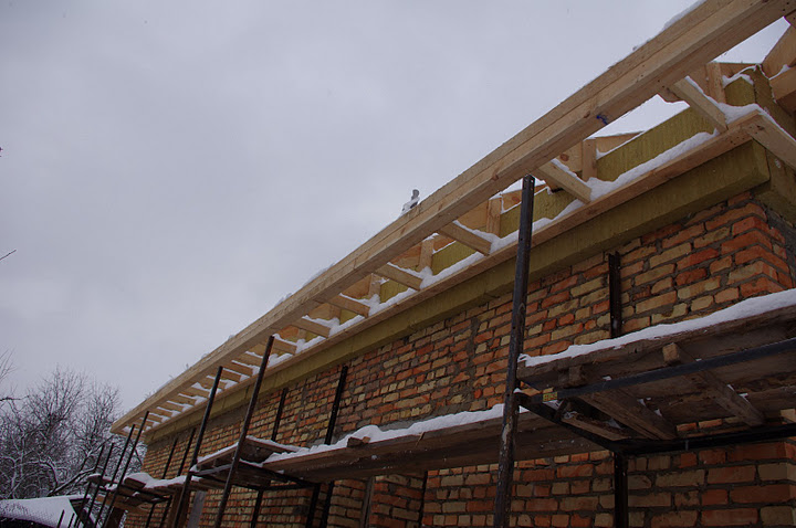

Luko Опубліковано: 26 липня 2012 Поділитись Опубліковано: 26 липня 2012 Утепление по контуру подшивы. Подшива. И остальное утепление с финишем. Что-то вроде как на фото? (да простит меня Крышник за нарушение копирайта ) Только вот сколько потом проживет утеплитель, если на фасад сразу денег нет? 2 Посилання на коментар Поділитися на інших сайтах More sharing options...
Игореха Опубліковано: 26 липня 2012 Поділитись Опубліковано: 26 липня 2012 Что-то вроде как на фото? (да простит меня Крышник за нарушение копирайта ) Только вот сколько потом проживет утеплитель, если на фасад сразу денег нет? Именно Если есть деньги сразу на утеплитель (должны быть, ибо этот этап работ желательно выполнить сразу, раз и навсегда) и высота позволяет утеплить все сразу - то надо это сделать. Ну либо минималка, как у Николая на этом объекте. Возможно оставить утепление и на после окончания мокрых внутренних работ. Чтобы стены быстрее просохли. Но окантовку ТИ под подшиву надо выполнить обязательно, иначе потом будет большой головняк с этим узлом. 1 Посилання на коментар Поділитися на інших сайтах More sharing options...

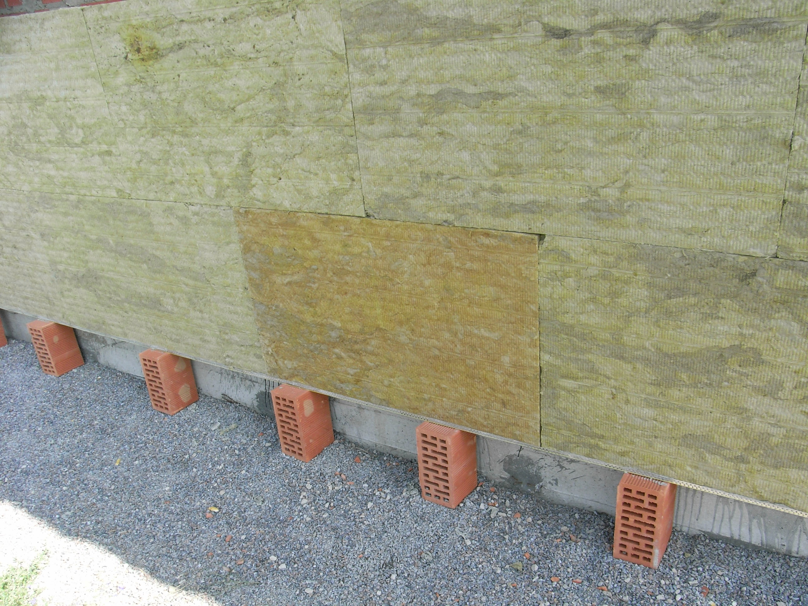

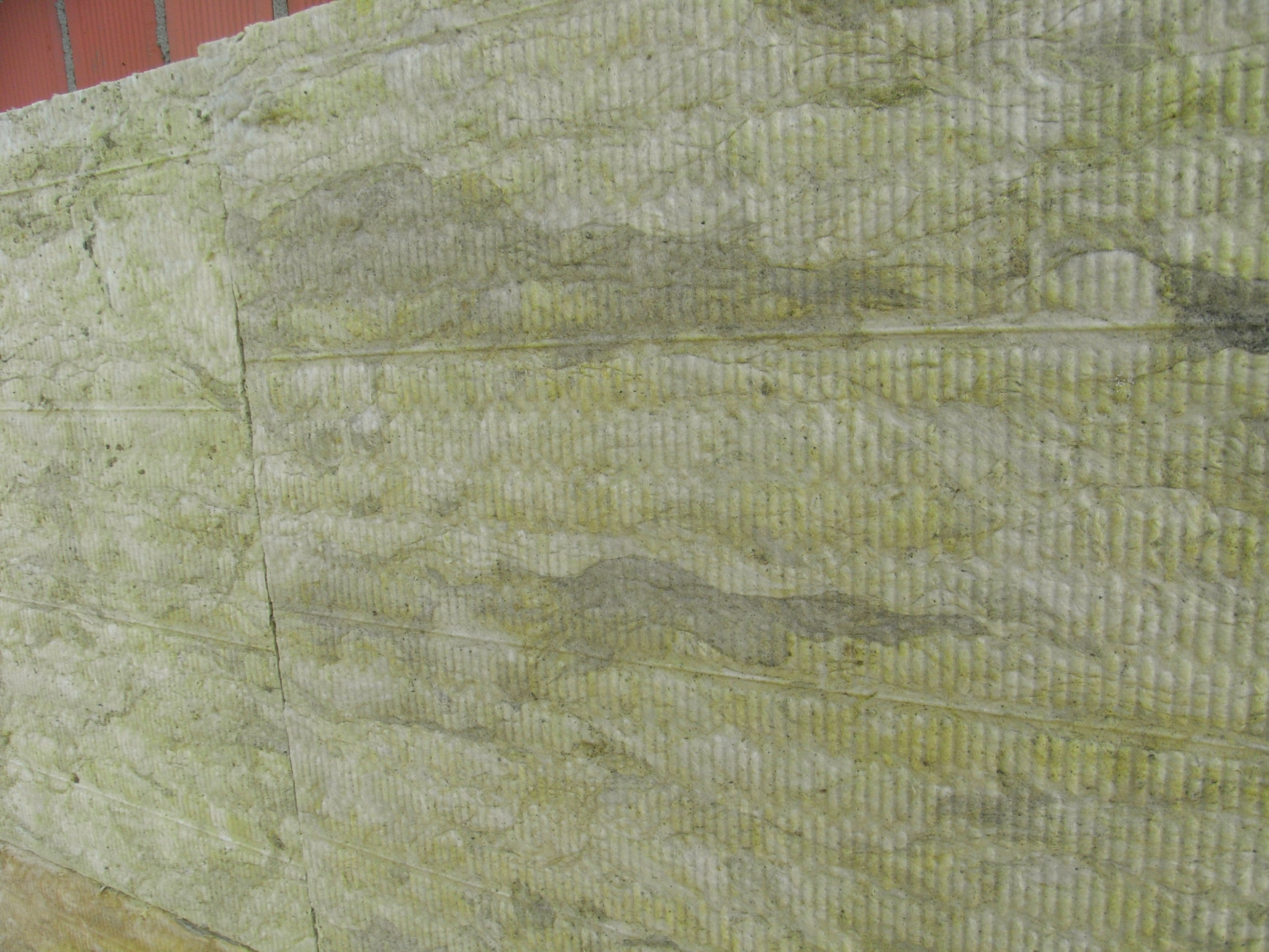

Музей Опубліковано: 22 серпня 2012 Автор Поділитись Опубліковано: 22 серпня 2012 Вот так идёт процесс утепления фасадов. Вата Технолайф. Не понравилось качество. 1 Посилання на коментар Поділитися на інших сайтах More sharing options...
AНДРЮША Опубліковано: 22 серпня 2012 Поділитись Опубліковано: 22 серпня 2012 Какая толщина ваты и стоимость? Дюбеля не используете, только клей? Посилання на коментар Поділитися на інших сайтах More sharing options...
