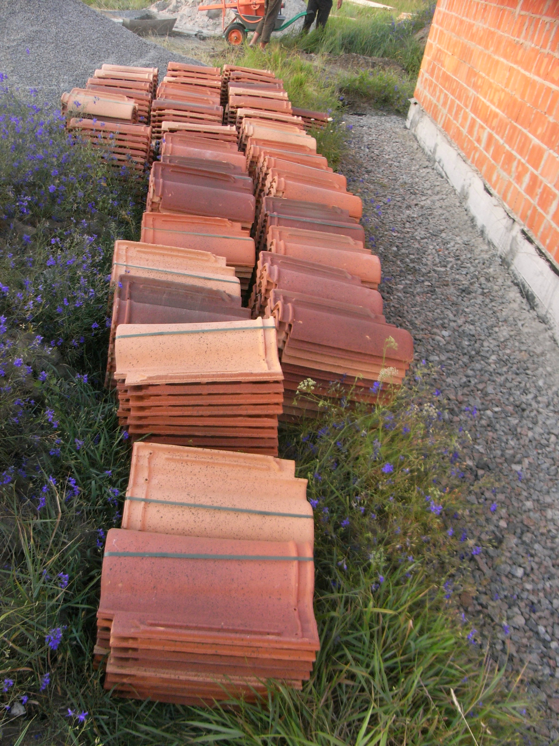

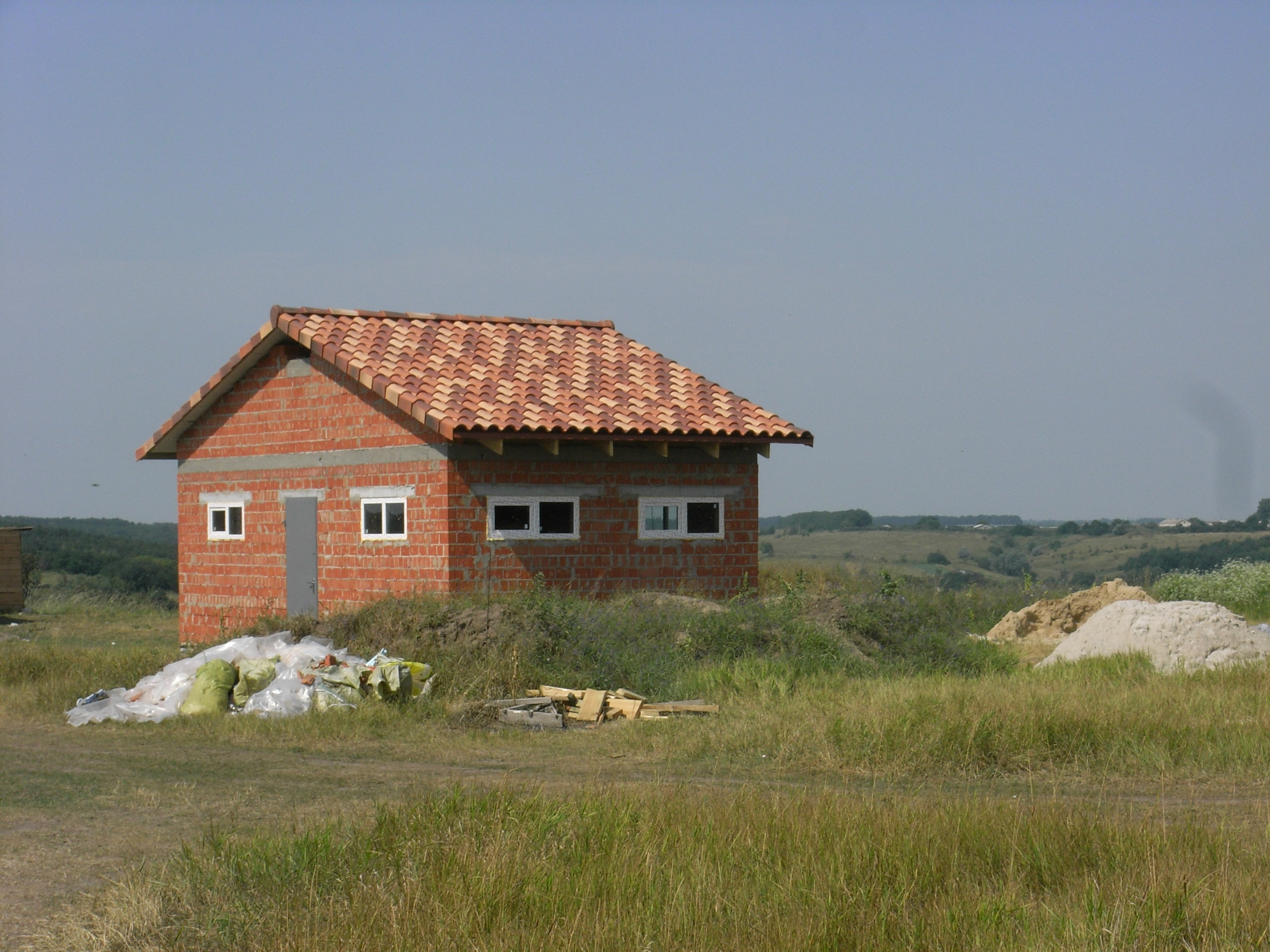

Теперь, что касается черепицы. Она оЧЧень красивая. НО.
В моём случае есть 66м2. Сарайчик 5х9м, двускатка.
После перевозок, довозок и пр. на момент начала монтажа имели запас 12 черепиц. Это мизер. Выложили три четверти одного ската. 8 штук уже кривые "от рождения". Сейчас срочно ищу, как довезти из Одессы штук 50. Знала бы (читай имела бы опыт) заказала бы на сотню больше. Поскольку, будет еще основной дом, то она не пропадёт.
Есть еще нюанс. Много тёмных черепичек, а надо бы поболее светлых.
Первый скат повернут к нашему участку, на него будем класть максимально подбирая цвета, а на скат, что повёрнут к соседям пойдёт всё остальное.
Забыла сфоткать с большего расстояния.
В субботу сделаю нормальные фото.

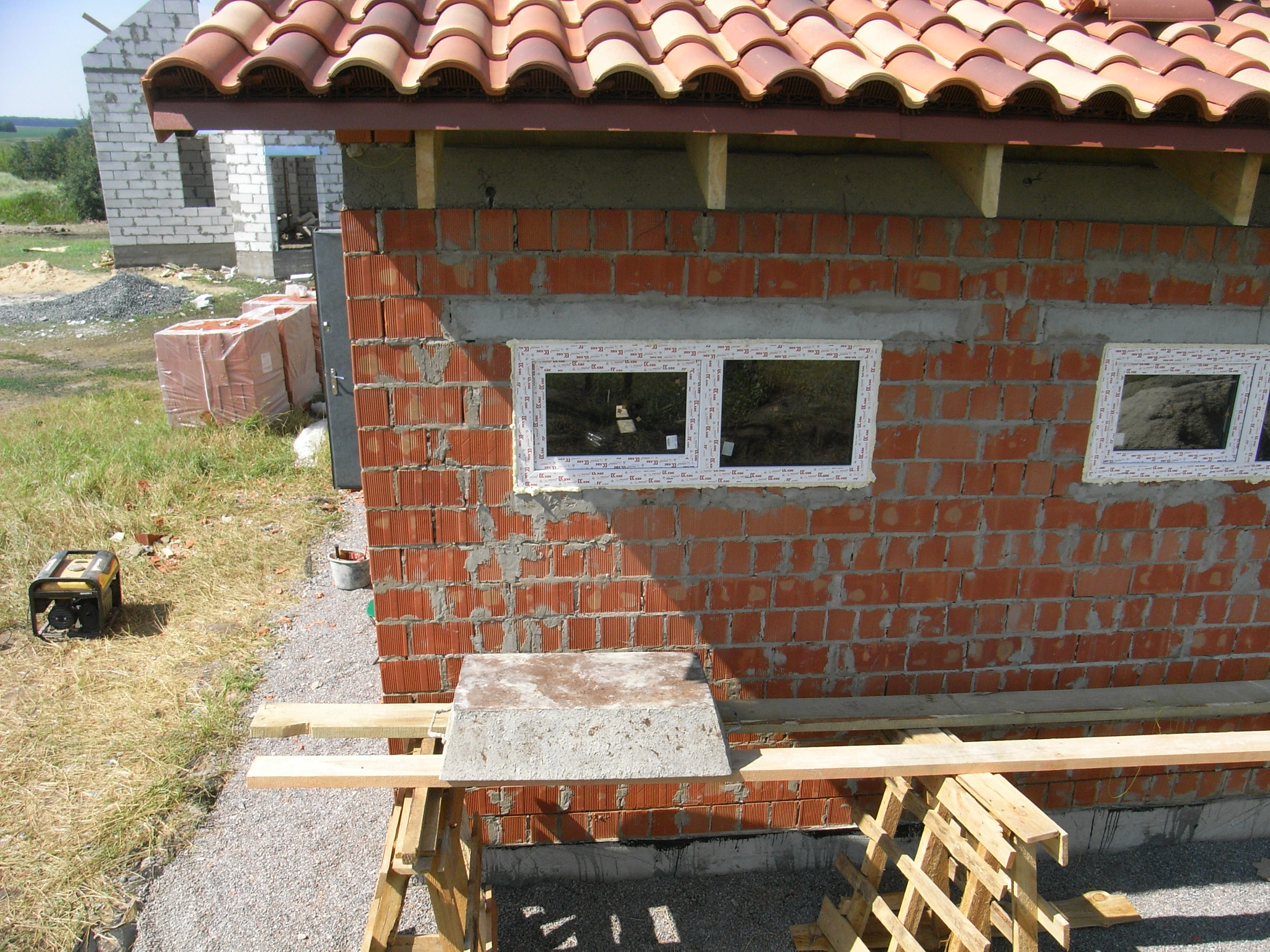

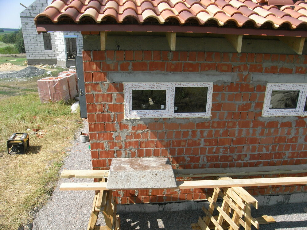

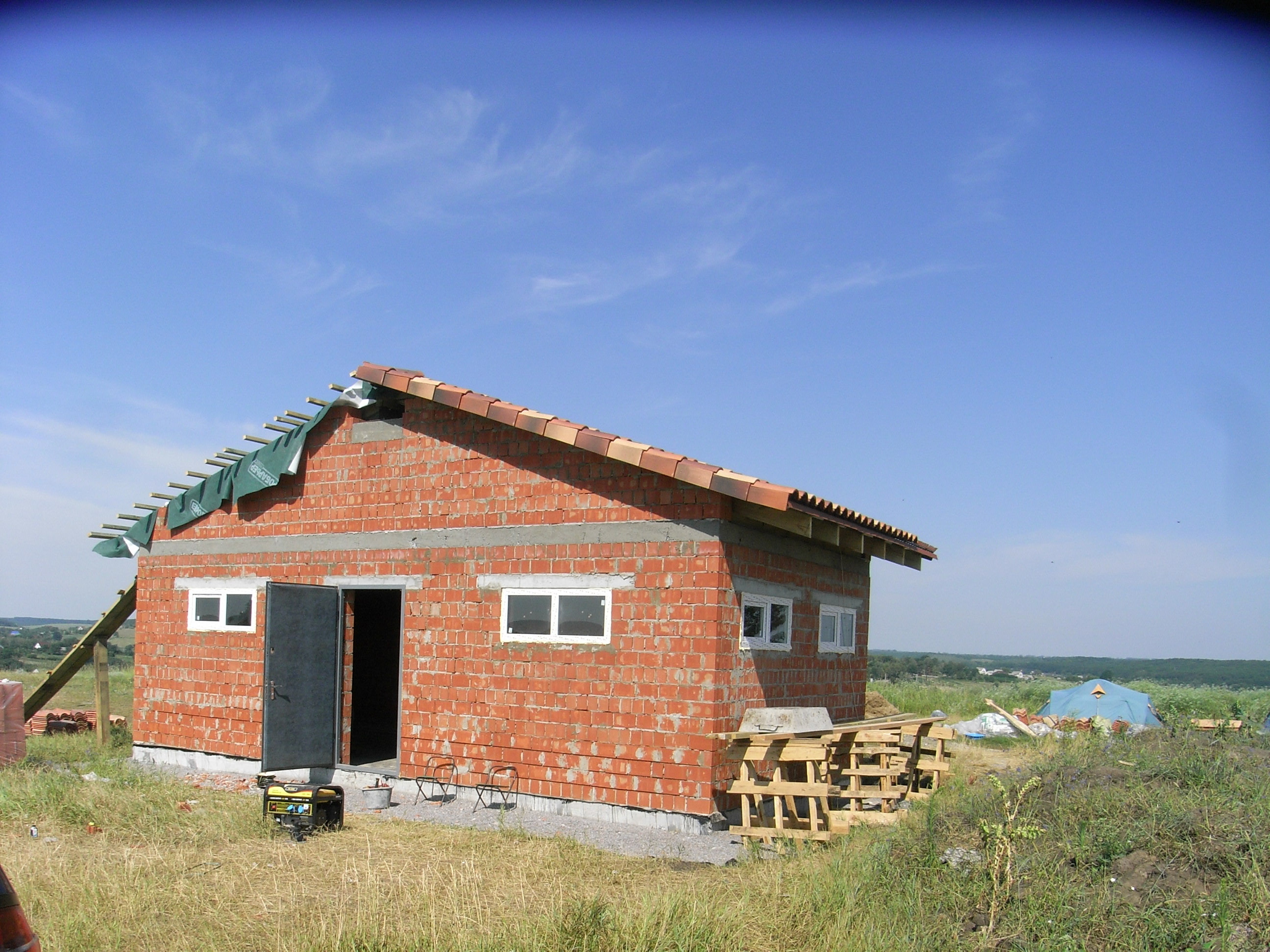

1. Строители залили монолитные подушки на фронтонах на 11см ниже проектного уровня, а я не смогла это проверить на этапе работы каменщиков и исправлять это пришлось кровельщикам. Доложили деревянную балку на двутавр. Вместо сварки закрепили всё анкерами, потому что в пятницу вечером найти сварочный аппарат не удалось.
Добавили брус на стропилку. На фото можно видеть.
Фактические размеры свесов во многом продиктованы черепицей. Померяю и напишу.

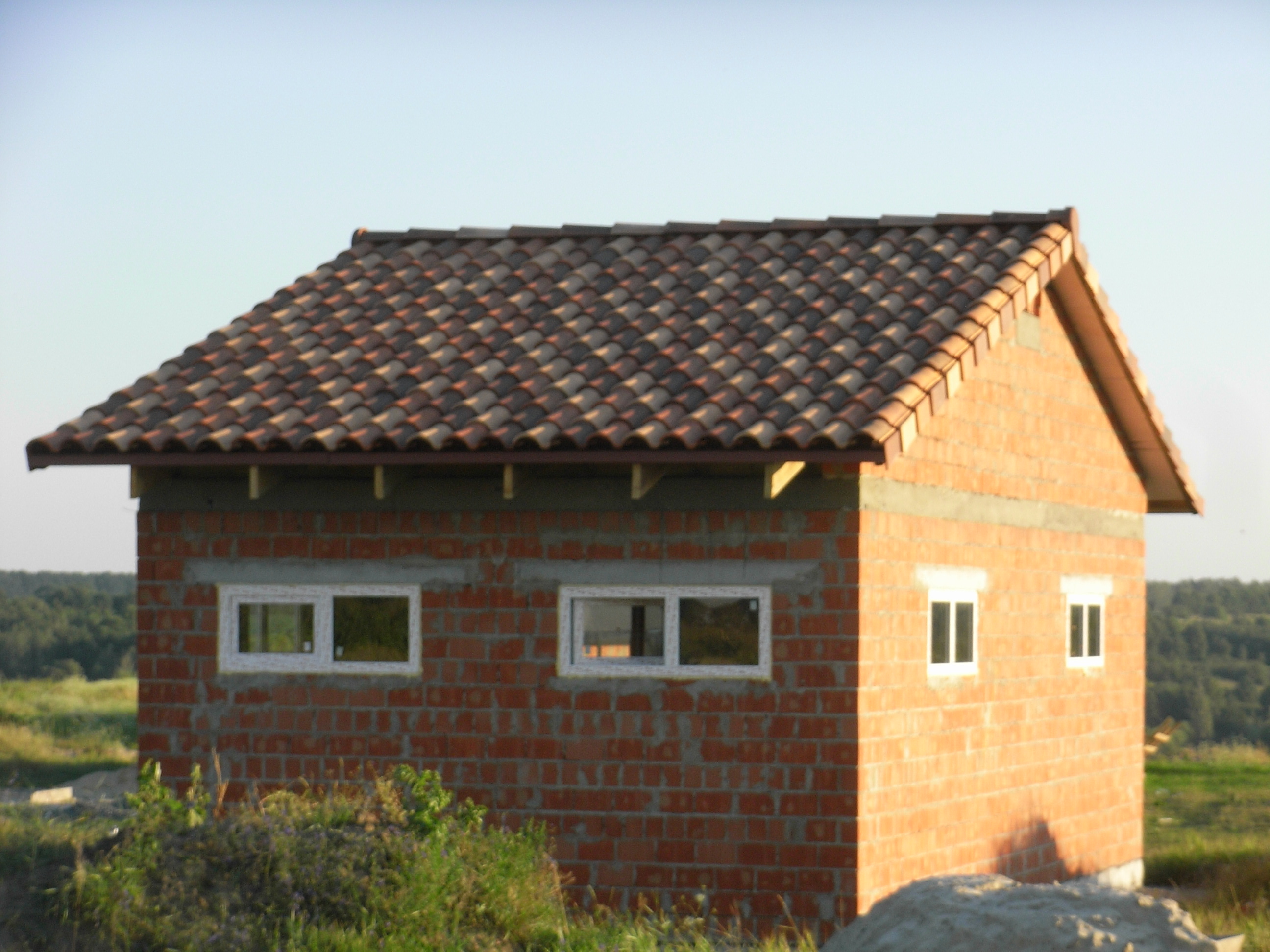

Кровля готова. Убрали участок. Финальные фотки.
Штукатурить будем попозже. Спецы говорят, сейчас очень жарко для штукатурных работ.
А теперь "послевкусие".
Смущает практически полное отсутствие связи между блоком и кладочным раствором.
Кровельщики делали проёмы во фронтонах. На земле валялись куски блока и куски раствора. Раствор никак!!! не держался блоков.
