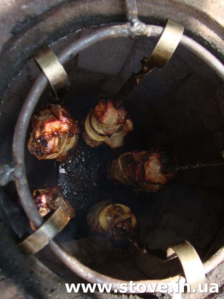

Угли , оставляю , отсекателя , нет .Поддувало закрыл , загрузил продукты и закрыл крышкой . Ни чего , не горит.
Если мясо жирное, рулька к примеру или жирное ребро- горит еще как :) проверено...
Именно поэтому все угли убираю ( естественно , поддувало и крышку закрываю)...

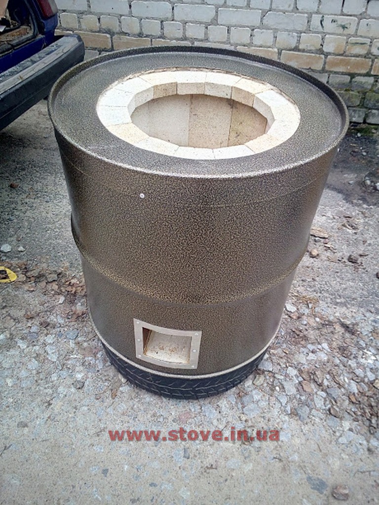

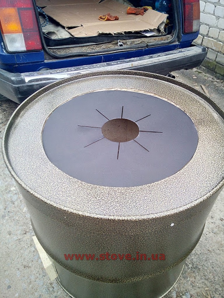

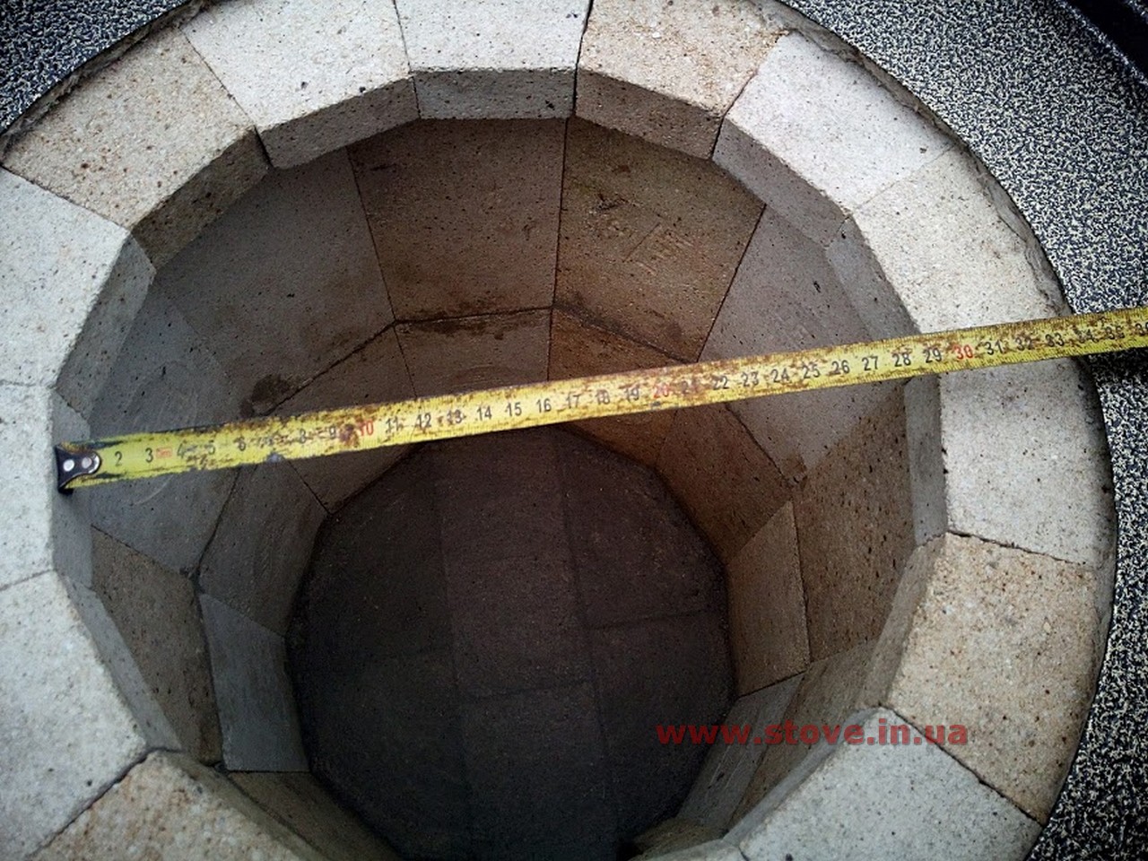

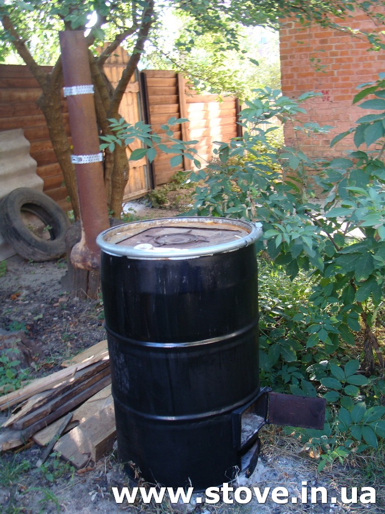

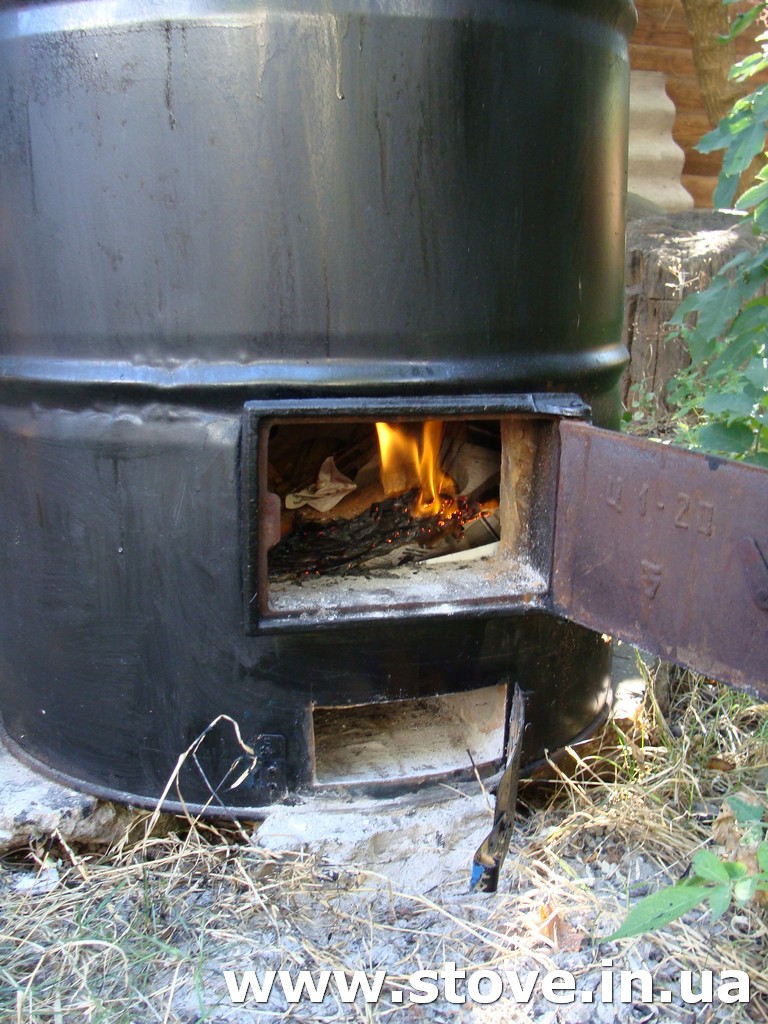

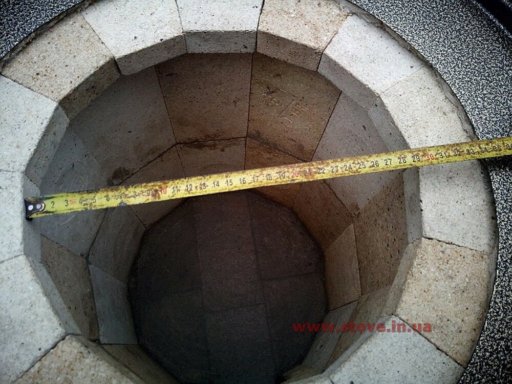

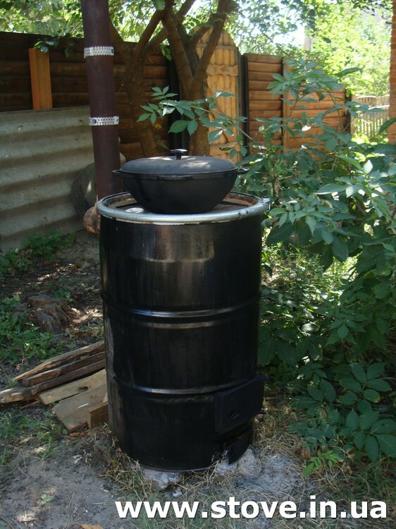

Свой прошлый тандыр продал.
Себе сделал тандыр совмешенный с печью.
Подробней тут так как много букв stove.in.ua/%D1%82%D0%B0%D0%BD%D0%B4%D1%8B%D1%80-2-0-%D1%82%D0%B0%D0%BD%D0%B4%D1%8B%D1%80-%D0%BA%D0%B0%D0%B7%D0%B0%D0%BD-%D0%BC%D0%B0%D0%BD%D0%B3%D0%B0%D0%BB
Сюда только фото конечные выложу и немного процесс готовки
Кстати, мне задали как-то вопрос. Посчитал себестомость:
Кирпич огреупорный - 45 шт- Х10 грн
бочка- 100 грн
глина+мертель по мешку = 120 грн
оцинковка - 150 грн
колеса 4шт по 120 грн
нержавейка на шампура, пруток - 4 метра- 150 грн
керамзит -0.25 куба - 250 грн
Продолжение видео
Так не возможно обжечь, всегда будут трещины. Нужно в печи обжигать. Или пробывать обложить полностью дровами, чтобы жар охватывал со всех и ровномерно
