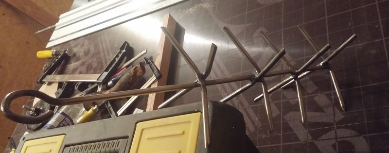

4. ПРИСПОСОБЫ для тандыра (для удобной закладки приготавливаемой пищи):
я сделал пока две "железяки" (позже фотки выложу):
одна - для установки казана на тандыр (удобно, пока разжигаешь тандыр, можно или плов или шурпу сделать);
вторая, вставляется внутрь первой (крестом), и на нее удобно много шампуров завесить...

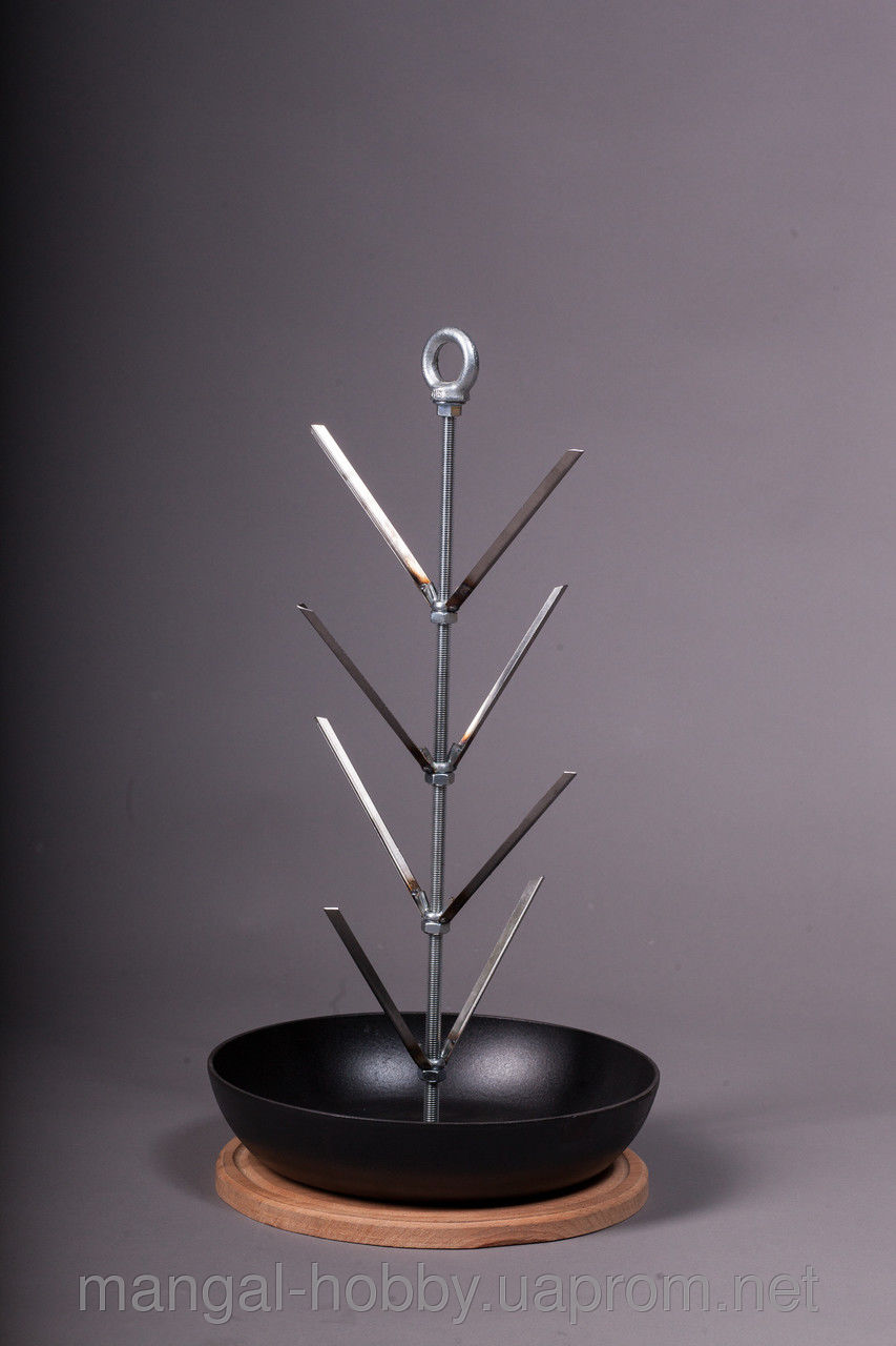

ХОЧУ очень сделать (пример в приложении):
- елочку;
- сетку для закладки рыбы и овощей;
5. хочу обсудить отдельно вопрос самой крышки (плотность ее прилегания к тандыру) и разнообразных приспособ, способов их крепления к тандыру; что б после закладки приспособ в тандыр, сохранить темперетуру в тандыре;

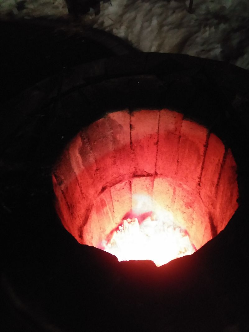

п.с. у меня в морозы было такое: топлю тандыр (на улице минус 20; правда, я полностью убираю из тандыра раскаленные угли, готовлю за счет нагретых стенок), заложил цельное ребро (я его беру по толщине 4-5 см, длинный цельный отруб ) (обычно 20-25 минут - все прекрасно пропекается); в этот раз - явно не пропеклось и за 30 минут... пришлось растапливать заново и пришлось оставить раскаленный уголь)... понимаю, что это к вопросу крышки и вероятно, утепления тандыра...

А по поводу недостаточной прожарки в мороз - я лично думаю что тандыр не был достаточно прогрет. У самого такое произошло на днях. Но я использовал елку и сильно плотно нанизал мясо/птицу на иглы....да и топил не долго....в результате, то что было с краю - пропеклось, а в середине - не очень. В таких случаях лучше оставлять угли на дне, но тогда картофель который находится в чаше елки будет пригорать от углей.

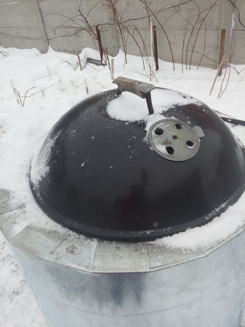

1.Крышку использую от китайского круглого мангала. Она уже с шибером. Диаметра не хватает на 6 мм, что-бы на бочку одевалась. надо будет развальцеваь...2112320295_.thumb.jpg.9bf41948603ad84ccc2ca28df4157aef.jpg

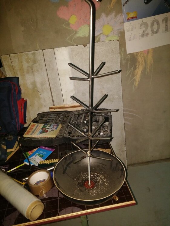

4. Шампура для овощей не годятся. падает. Для мяса- держат.
Сделал пока такую 2029030158_.jpg.6f2b182ccc54cbc7b3232066a4b32b03.jpg. Еще не испытал. Тут 2 метра нержавейки восьмерки. Цена около 150 грн за металл на металлобазе и спасибо за "поварить"...

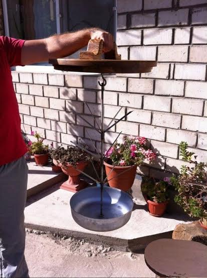

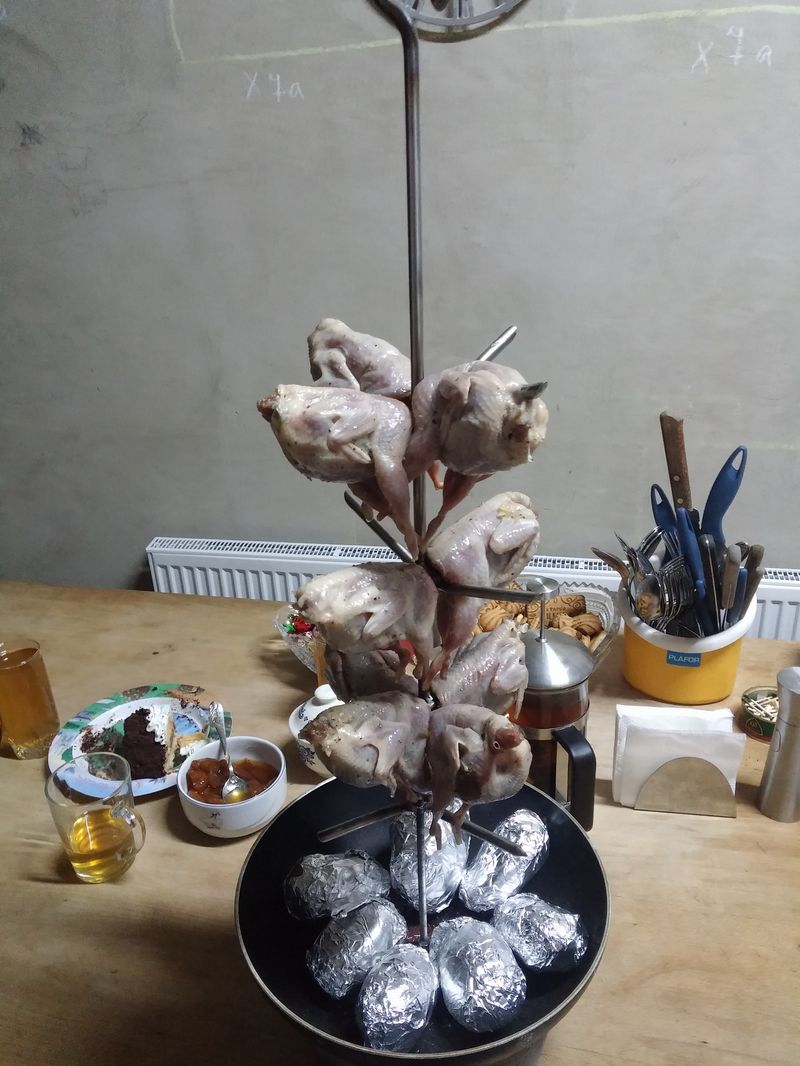

сегодня с утреца модернизировал супер шампур. Рылся в подвале и споткнулся за старую сковороду тефаль.....1323681682_.thumb.jpg.5a528283e02c47a7c6a5bf9b6b022421.jpg
буду пробовать готовить перепелов1457090277_.thumb.jpg.cf88300379f1387ad8ca46a06156534c.jpg.
я эту птицу не понимаю, но у подружки жены это бизнес и она идя к нам в гости притащила блок перепелов (чем богаты тем и рады :)). Если успею сфоткать результат - выложу.

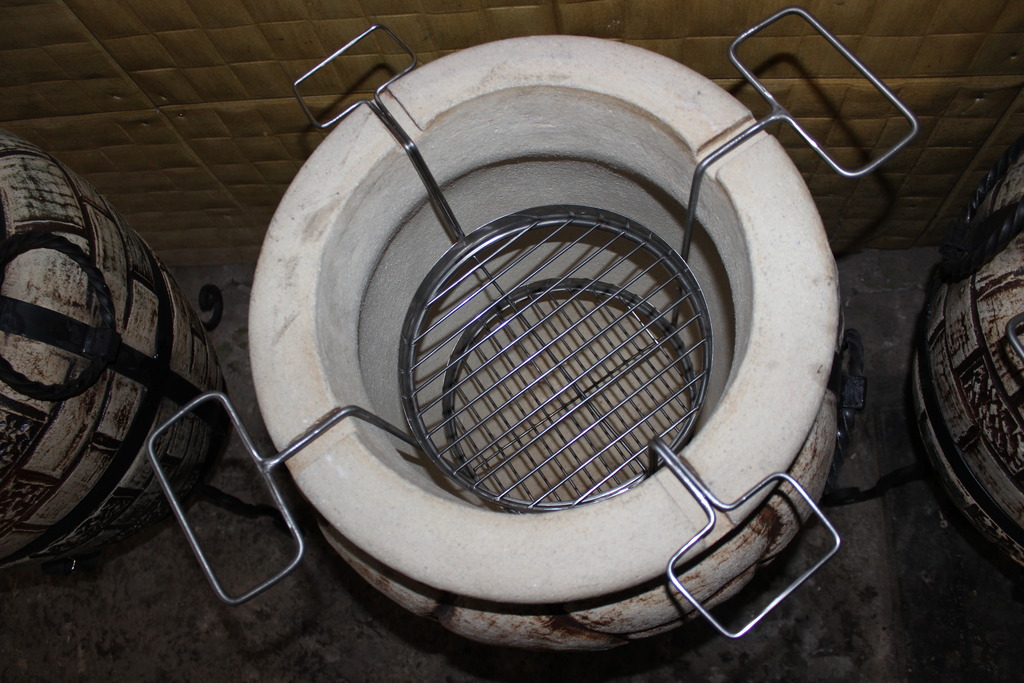

Покупал тандыр , у производителя . Вес 140 кг. Шамотная глина . И у них , докупал прибамбасы .
Мангал , ушел в не бытие . В этом году , хочу прикупить маленький , переносной.
Пока угли , не угли , обжариваю овощи .
Огонь пропал , опускаю овощи , с мясом или с картошкой
Готовили , много чего
Жаро отсекатель
Продукты над углем , не пригарают.
Не мучайтесь с передвижным , тандыром. Найдите для него место и поставьте навес.
На 8-10 человек , приготовления , мне хватает одной вязанки дров ( летом )

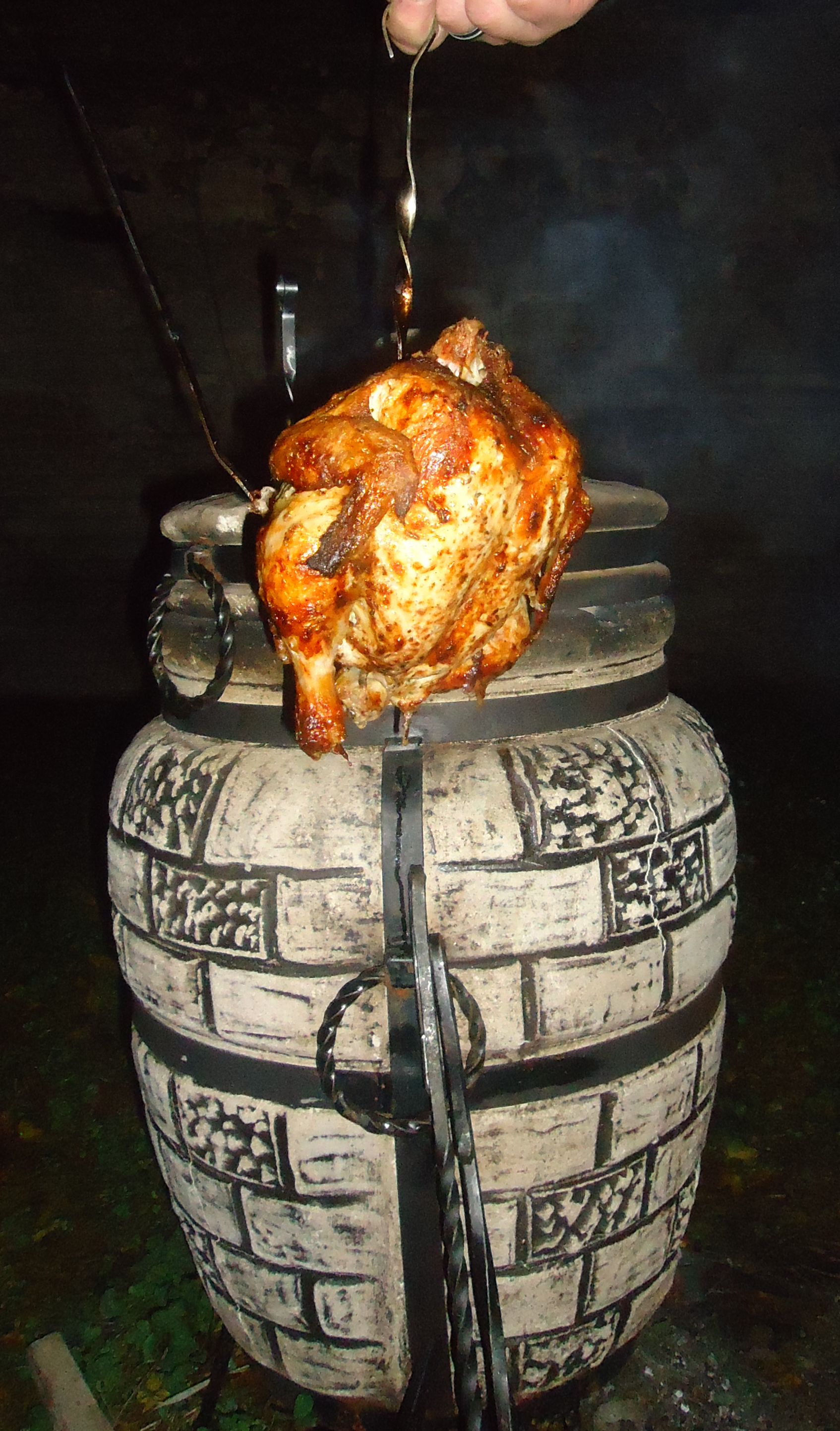

Я тоже не удержался и решил закинуть фотки перед Новым годом делал после работы. час нагревался - я пока пиво пил дома, и шашлык 25 минут а курица чуть дольше где то после 45 минут была готова . Так как больше времени не хватает все тандыры да тандыры ..... а отдохнуть нет времени . Но это зря что тандыр лета ждать должен. Его целый год надо использовать... Вот дождусь нормального снега и мороза и вперед... правда времени еще надо выкроить.... а то работаю без выходных.
