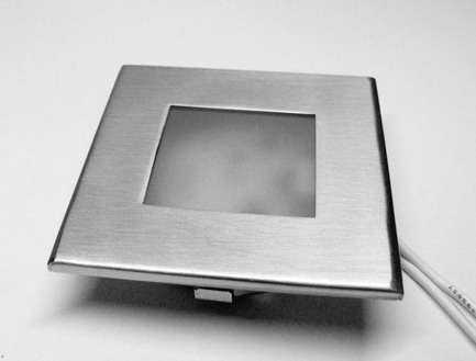

У такие встречали?
(ссылка устарела)
это специализированная подсветка лестниц
У такие встречали?
(ссылка устарела)

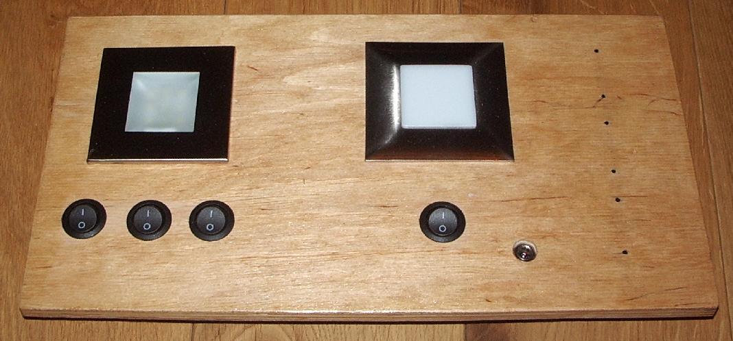

Подобные светильники делаю сам - покупаю недорогие точки в Эпицентре и монтирую ленту или одноваттные диоды. Подобные можно собрать в корпусах поблагороднее - Massive, Linea Light, SLV и др.
Тема подсветки лестниц подробно обсуждалась здесь
Класс! такие же) а какой они дают свет? жёлтый или белый?
И ленты и сверхъяркие диоды бывают разных оттенков: теплые (2700К), нейтральные (5000К) и холодные (св.7000К). Бывают цветные: синие, красные, желтые, золотистые и пр. В дереве, мраморе, золоте лучше смотрятся теплые, в никеле, стали, стекле - нейтральные или холодные.
На образце, который, надеюсь, смогу днями показать, для сравнения два варианта ленты - теплая и холодная.

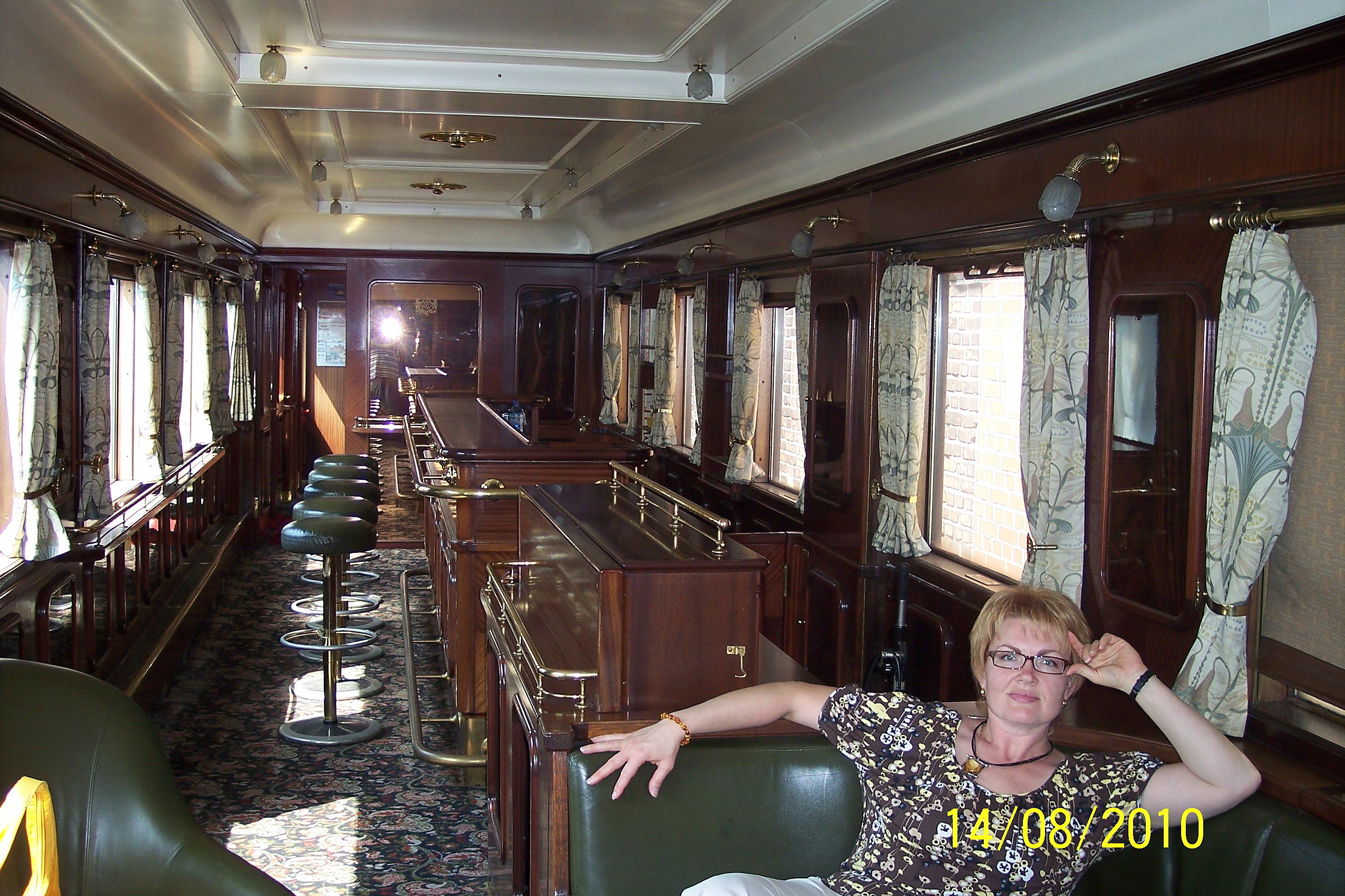

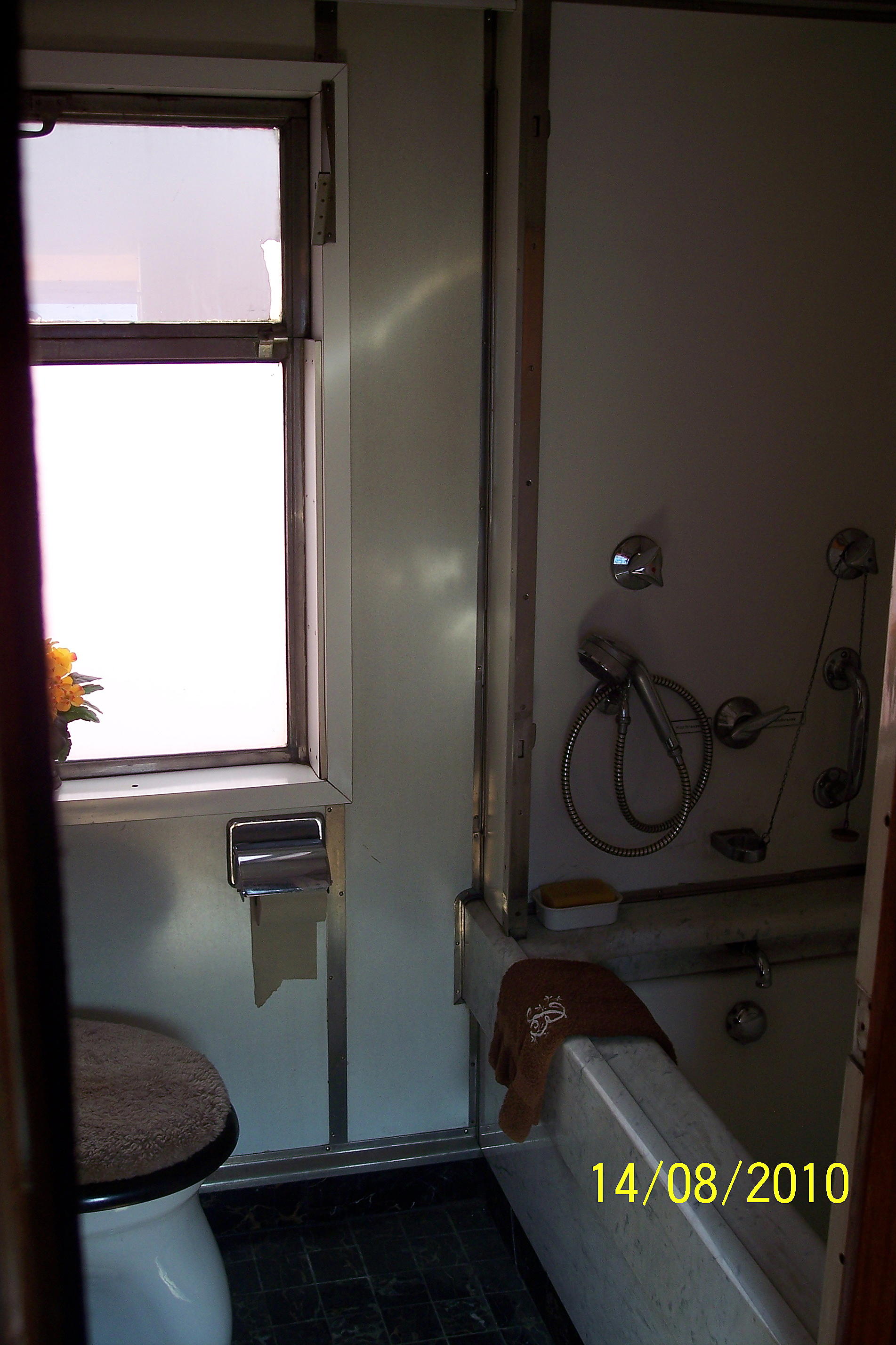

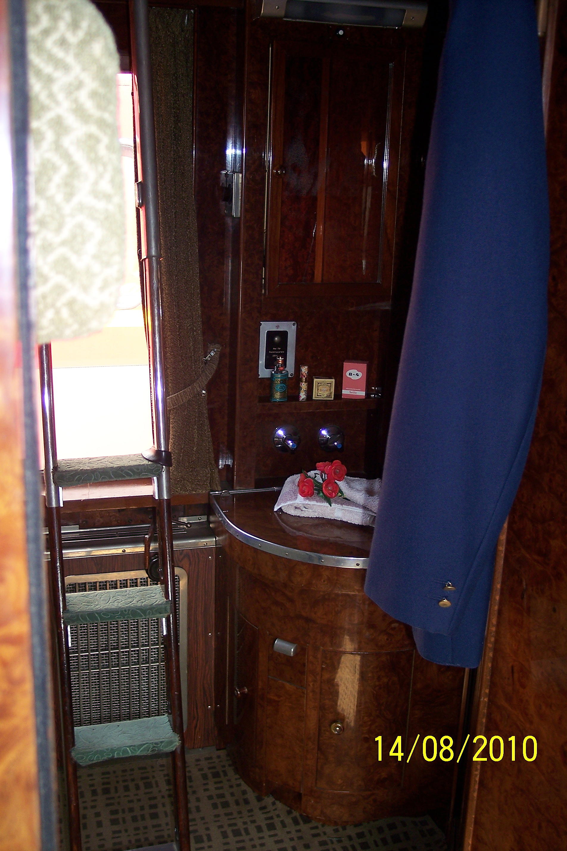

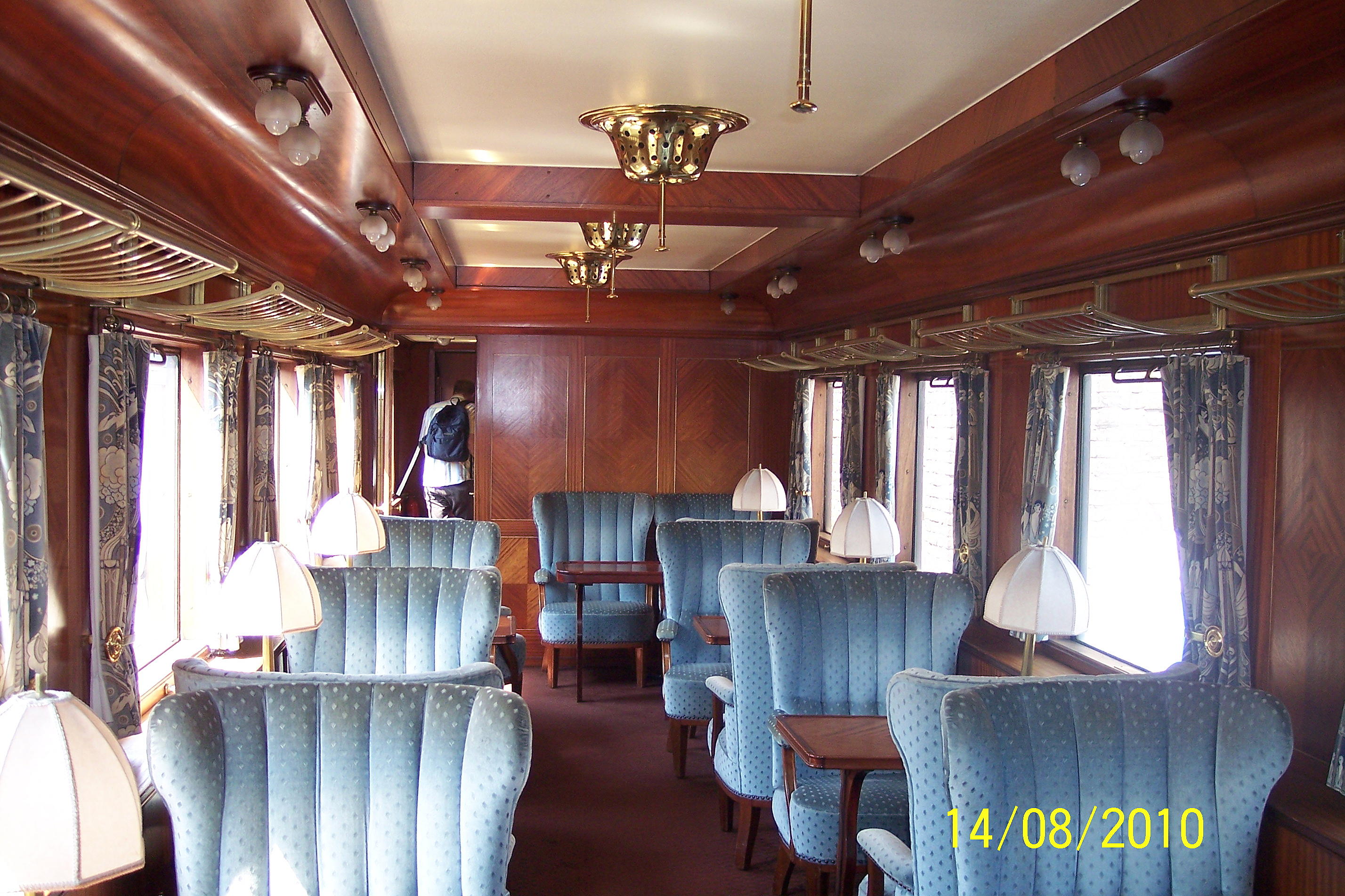

Вот парочку начала прошлого века
Очень хорошо выдержан стиль, даже не скажешь, что современные материалы.
Это экспонаты музея железной дороги в Кельне, все натуральненькое и настоящее, тех времен.
:-) захотелось увидеть все своими глазами, интересно очень.
