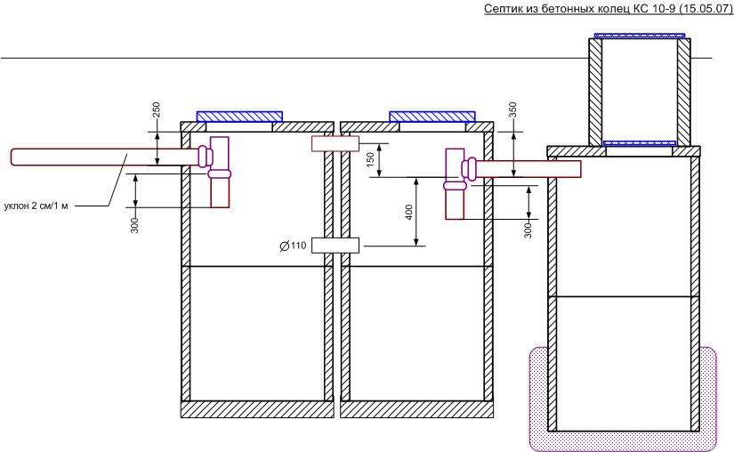

Сейчас самая большая проблема - септик. Я хочу сделать септик из бетонных колец как в приложенной схеме: два герметичных колодца по 3 полутараметровых кольца + дренажный колодец из двух двухметровых.
Мои строители мне выставили смету - я до сих пор не могу выдохнуть. Я перечитал всю ветку про канализации, но такого бюджета не видел. Что здесь не правильно? По каким позициям я могу аргументировано торговаться? На чем можно сэкономить? Может делать камеры по 2 кольца а не по 3?
Может дешевле обратиться в специализированные фирмы? Но как то отзывы не очень положительные... Посоветуйте.

Некоторые замечания:
1. Бетонирование дна колодца 600грн/м3 - дороговато! примерно 60дол!
2. Изготовление бетона вручную и Изготовление раствора вручную должно включатбся в цену пункта 1.
3. Прокладка труб канализации 60грн/м.п. - я платил по 3дол./м.п.
4. Монтаж бетонных колец, Монтаж крышек колодца и Услуги крана - это ВСЕ входило в доставку (машина с манипулятором!) водителю только помогал цеплять крюки!
5. Услуги экскаватора 4400грн. (2-е смены!!!)- нифига себе! у Вас там что котлован под дом копать собрались? - трактор выкопал 20м3 земли за 500грн. ментше чем за 1час!
Себе делал 1,5 месяца назад - цены вроде не так сильно изменились...
Удачи...
Привет Юратка. Сам недавно делал канашку примерно по схеме как описано у тебя. Кольца может опустить либо манимупулятор либо трактор. В моем случае был трактор. Единственный момент не всякий трактор сможет опустить 2 м. кольцо (тяжелое). И еще не всякий трактор выкопает котлован на три кольца в глубину, надо сразу уточнять может ли.
Вот моя смета конечно дороговато, но не 41 тыс. :(

они обосновывают, что поскольку кольца нужно гидроизолировать - то к ним нужен доступ по 1 метру со всех сторон. Таким образом они собираются рыть яму 9 на 4 метра - 5 метров глбиной.
в глаза бросились цены на кольца:
я знаю, что d 1000 стоимость - 230 - 260 гривен.
крышка к этому же размеру - 250 гривен
дальше по монтажу колец -
при помощи крана поставить кольца - две минуты - за что тут платить 120 гривен??????
монтаж крышек - за что платить 100 гривен??? за то что они накроют крышкой и замажут цементом?
где там дорабатывать 17 кубов земли вручную? площадку разровнять после экскаватора???? за такие деньги ? я фигею:)
что это за цена изготовления бетона и раствора за куб 600 и 400 гривен вручную?:)) приедь и сам намешай за такие деньги:)
там много позиций надуманых. нужно самому проверить цены.
ты смолжешь найти бригаду местных, которые тебе за маленькие деньки закидают всю землю, а не за штуки баксов:)
