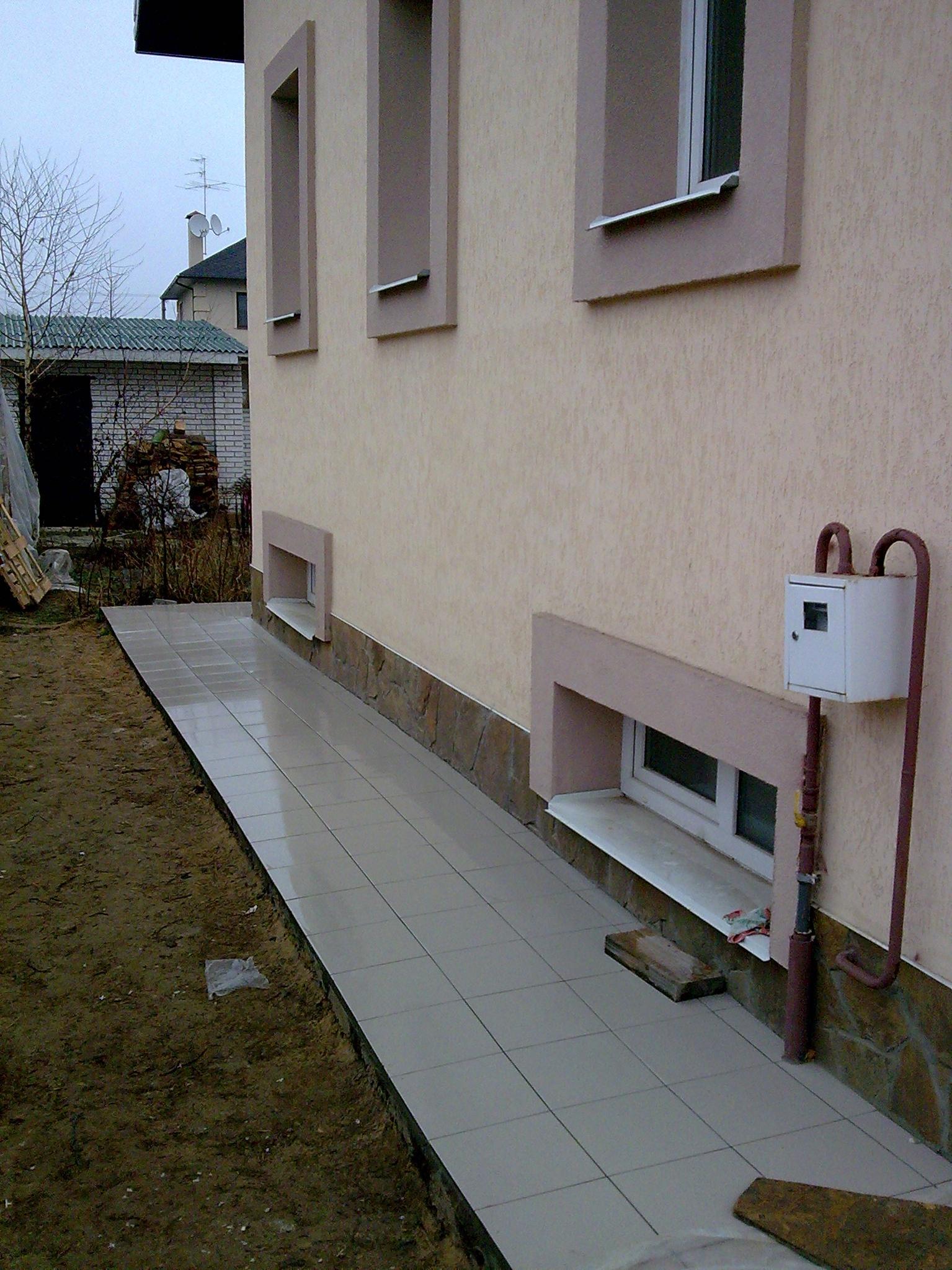

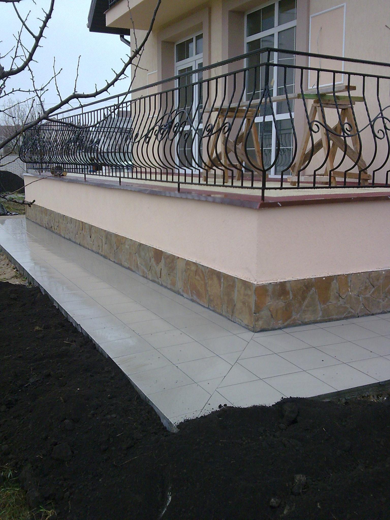

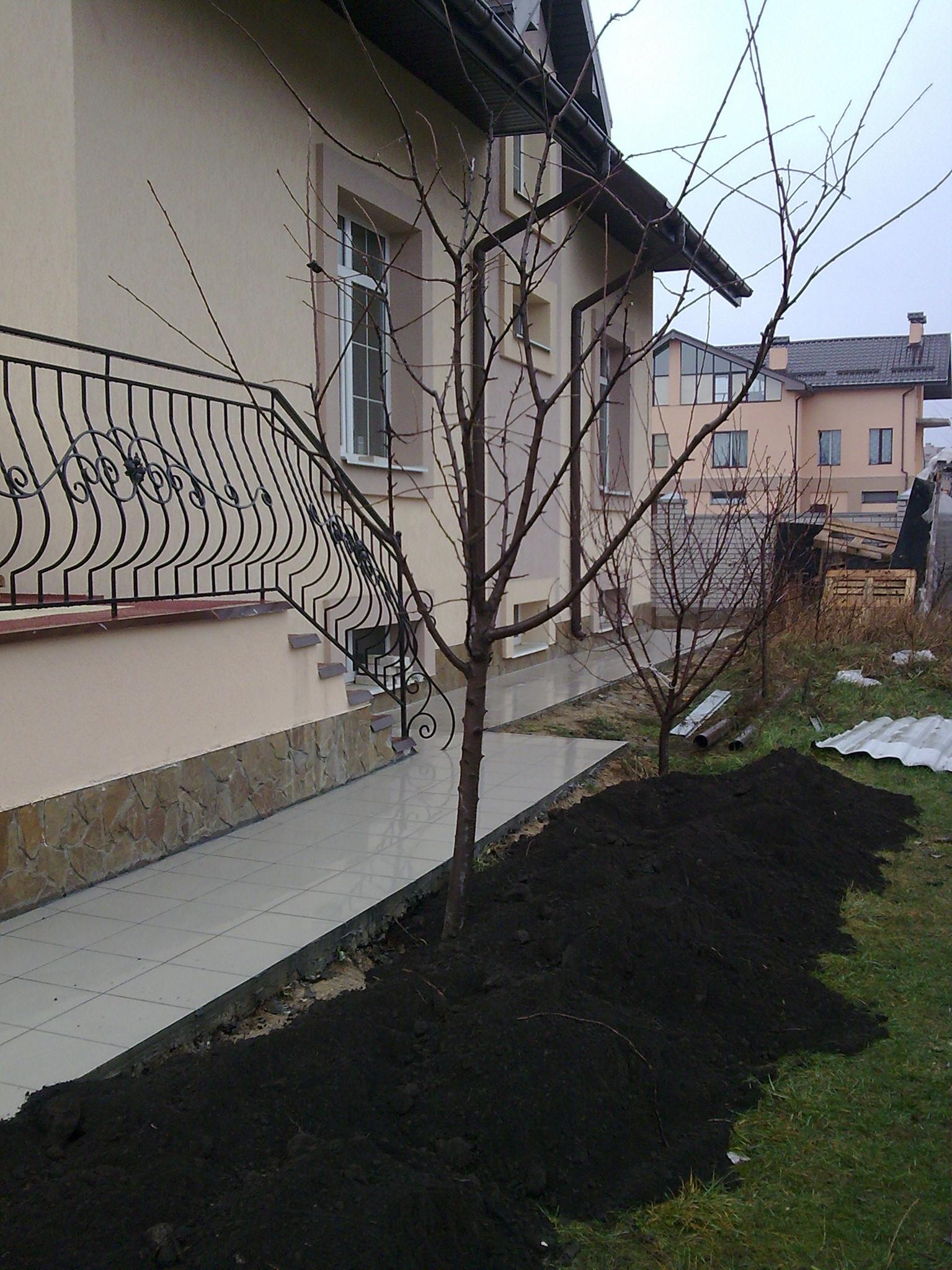

yuratka Опубліковано: 7 грудня 2009 Автор Поділитись Опубліковано: 7 грудня 2009 отмостка - за выбор отделки не пинать - акционная эпицентровская плитка ГРЕС морозостойкая для наружных работ по 25,99 за м2. У меня стояла задача выправить кривую отмостку которую мне забацала предыдущая фирма - отмостка была что амурские волны и имела местами (половину мест) отрицательный уклон. рассматривал все варианты - по любому чтобы исправить пришлось бы доливать стяжку - а так мне плиточник сразу исправил уклон и заплатил я только за укладку плитки. только не надо мне говорить шо оно отвалится - я сам знаю. просто это самое толковое решение в моей ситуации пытаюсь ловить последнюю погоду и делаю планировку участка Посилання на коментар Поділитися на інших сайтах More sharing options...
AНДРЮША Опубліковано: 7 грудня 2009 Поділитись Опубліковано: 7 грудня 2009 только не надо мне говорить шо оно отвалится - я сам знаю. просто это самое толковое решение в моей ситуации А чего она должна отвалиться? У меня тоже типа такой, не пугайте. Посилання на коментар Поділитися на інших сайтах More sharing options...
yuratka Опубліковано: 7 грудня 2009 Автор Поділитись Опубліковано: 7 грудня 2009 говоря о капельниках - их хорошо видно на первых двух фотографиях = просто металл под чистовую стяжку (дюбелями к черновой а сверху чистовое покрытие) - таким образом вода не течет по штукатурке - исполнял производственный отдел ЕКСО. В живую посмотреть можно - телефон для связи вышлю в личку. 1 Посилання на коментар Поділитися на інших сайтах More sharing options...
yuratka Опубліковано: 7 грудня 2009 Автор Поділитись Опубліковано: 7 грудня 2009 А чего она должна отвалиться? У меня тоже типа такой, не пугайте. Не, Андрюша - она НЕ должна. Но ты же знаешь - тут доброжелатели быстро найдутся. Посилання на коментар Поділитися на інших сайтах More sharing options...

Телесистемы Опубліковано: 7 грудня 2009 Поділитись Опубліковано: 7 грудня 2009 Не, Андрюша - она НЕ должна. Но ты же знаешь - тут доброжелатели быстро найдутся. я консультировался по этому вопросу со специалистом одной из крупных компаний строительной химии, просил посоветовать добавку, чтобы предотвратить проблемы с "отваливанием" суть проблемы в чем ? попадает вода, замерзает, расширяется, со временем плитка отваливается. присадок он мне не посоветовал, но посоветовал обязательно использовать самый эластичный клей для плитки, который грубо говоря выдержит за счет своей эластичности вот эти переходные процессы. вобщем,я взял для укладки 117й церезит, правда не знаю подходит ли он для укладки керамогранита, но общий смысл затеи я обьяснил. Посилання на коментар Поділитися на інших сайтах More sharing options...
AНДРЮША Опубліковано: 7 грудня 2009 Поділитись Опубліковано: 7 грудня 2009 я консультировался по этому вопросу со специалистом одной из крупных компаний строительной химии, просил посоветовать добавку, чтобы предотвратить проблемы с "отваливанием" суть проблемы в чем ? попадает вода, замерзает, расширяется, со временем плитка отваливается. присадок он мне не посоветовал, но посоветовал обязательно использовать самый эластичный клей для плитки, который грубо говоря выдержит за счет своей эластичности вот эти переходные процессы. вобщем,я взял для укладки 117й церезит, правда не знаю подходит ли он для укладки керамогранита, но общий смысл затеи я обьяснил. Это понятно, я то же использовал эластичный клей для улицы предназначенный для камня и керамогранита в том числе, производство Бахчисарай. Посилання на коментар Поділитися на інших сайтах More sharing options...
yuratka Опубліковано: 13 грудня 2009 Автор Поділитись Опубліковано: 13 грудня 2009 по швам титановая фуга, водоотталкивающая. ладно посмотрим как оно отвалится или нет чему я научился в строительстве - так это пониманию того, что если что то нельзя сделать правильно с первого раза - то можно со второго или с третьего - но катастрофы нет, все можно переделать. а если переделывать дорого - то можно утешать себя тем, что купил мозгов на будущее - тоже ценность 2 Посилання на коментар Поділитися на інших сайтах More sharing options...

yuratka Опубліковано: 17 лютого 2010 Автор Поділитись Опубліковано: 17 лютого 2010 Легкие замечания: И как по такой плитке в снег ездится? Думаю гарантированный слалом при выпавшем снеге или воде покрывающей плитку. Пырей надо было до подсыпки земли перекопать ,выбрать и старый грунт просеять и побрызгать ураганом - весной придется перепалывать и перемешивать старый грунт с дорогим черноземом и опять ураганить - землю новую жалко. Ибо если не в апрелде то в мае пырей прорастети укокошит посеянную декоративную травку. Не вижу бордюра на отместке - бордюр должен быть при плитке для того что бы плитку не посрывало зимой -Вы землю подсыпите ведь под уровень и выровняете уровень плитки с землей. Осенью (весной) вода проникнет в стыки сбоку застоится там, потом заморозки и кирдык плитке - -поотлетают крайние плиточки как лушпайки. Все правда... Слалом знатный получился С подсыпкой не проследил - подсыпал нанятый прорабом чернорабочий - договаривались, что пырей будет выбираться и земля будет на 5 см ниже отмостки - получилось вот так, весной буду сам переделывать. Про ураган и бордюр вообще не знал. Посилання на коментар Поділитися на інших сайтах More sharing options...

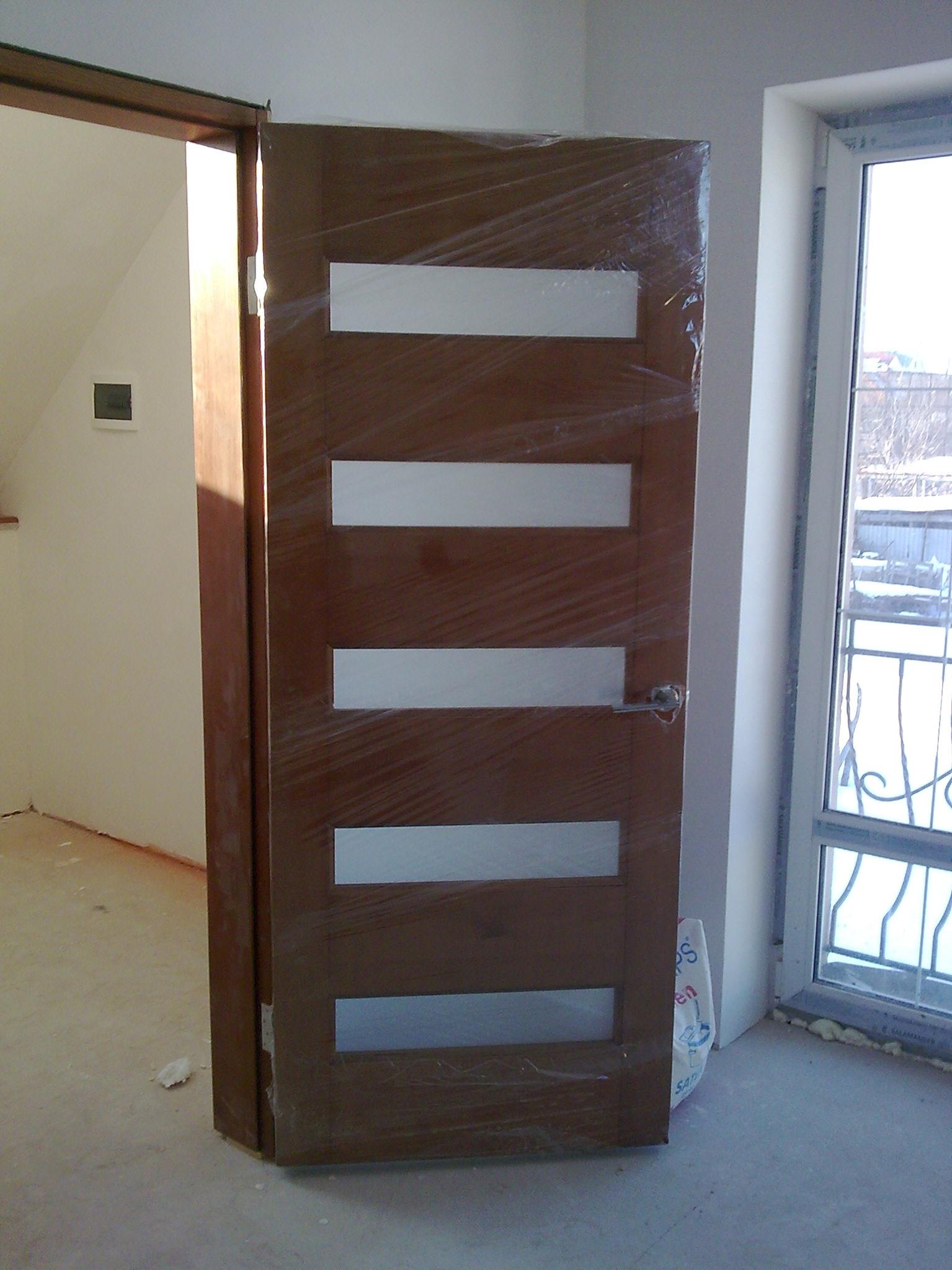

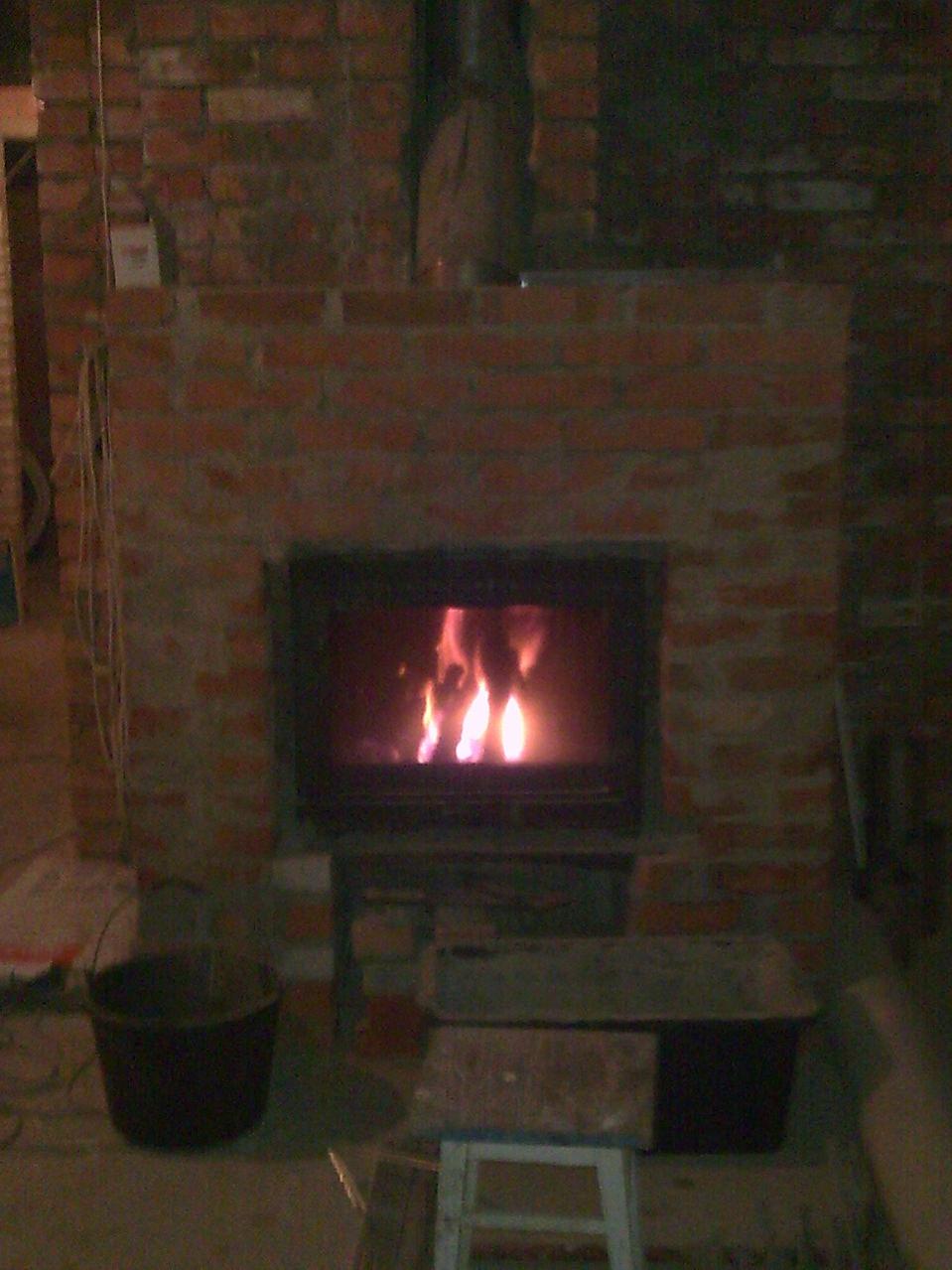

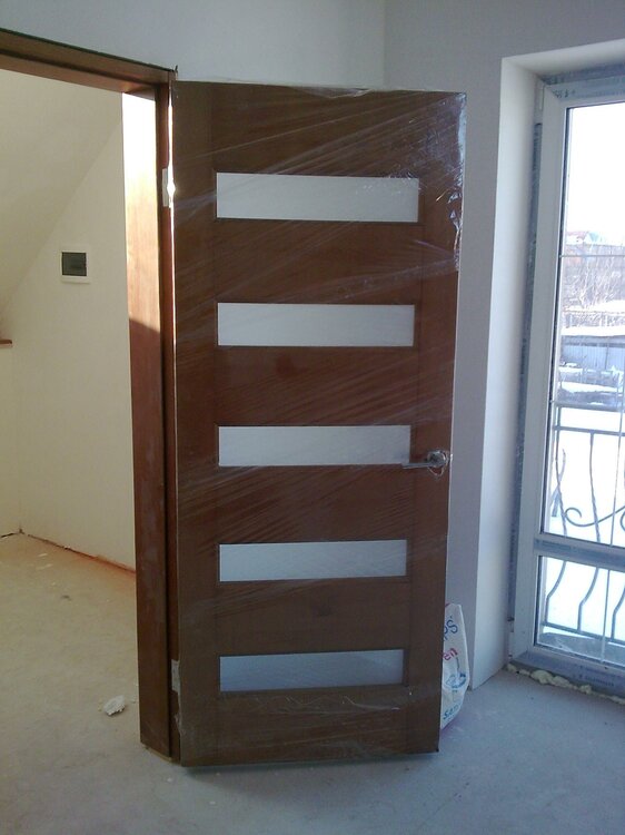

yuratka Опубліковано: 12 березня 2010 Автор Поділитись Опубліковано: 12 березня 2010 печка в процессе создания межкомнатные двери Посилання на коментар Поділитися на інших сайтах More sharing options...

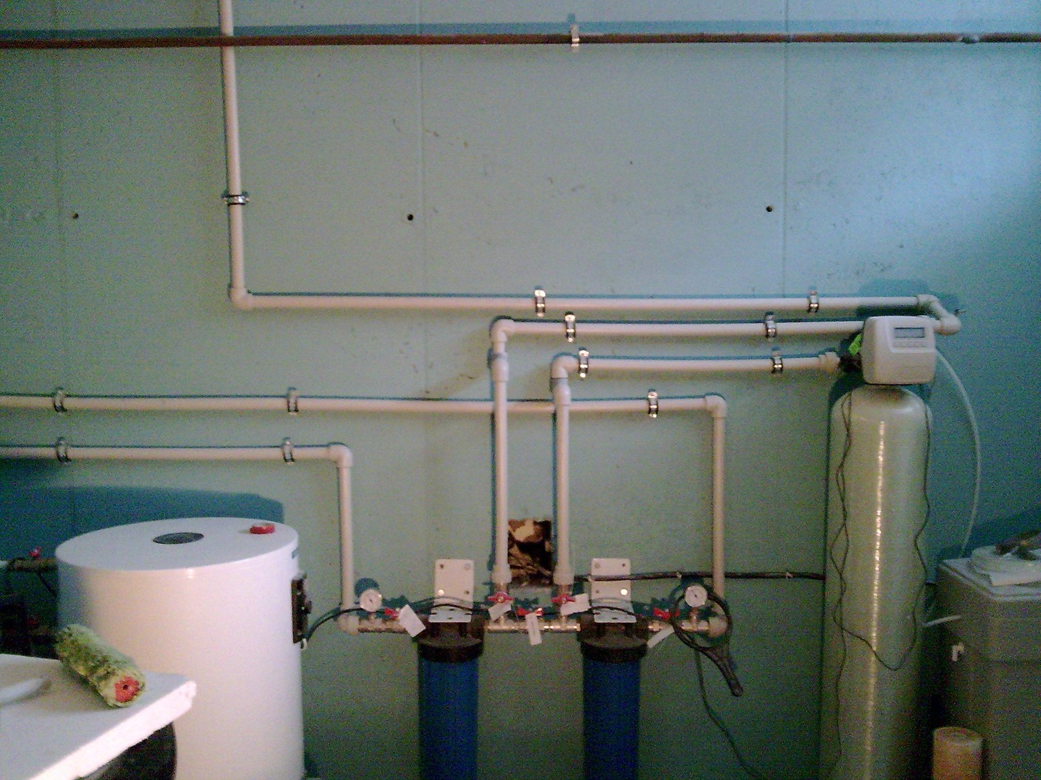

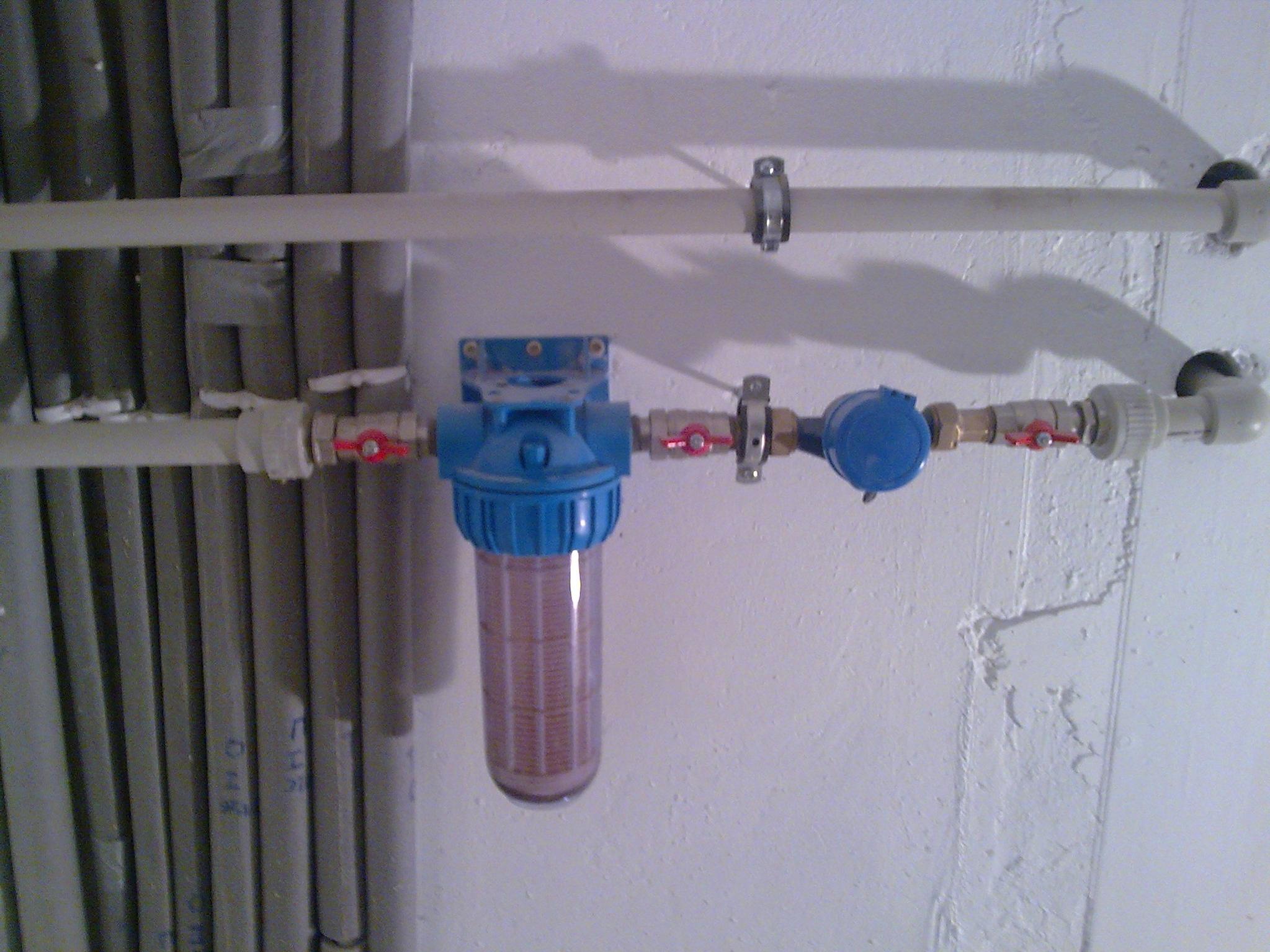

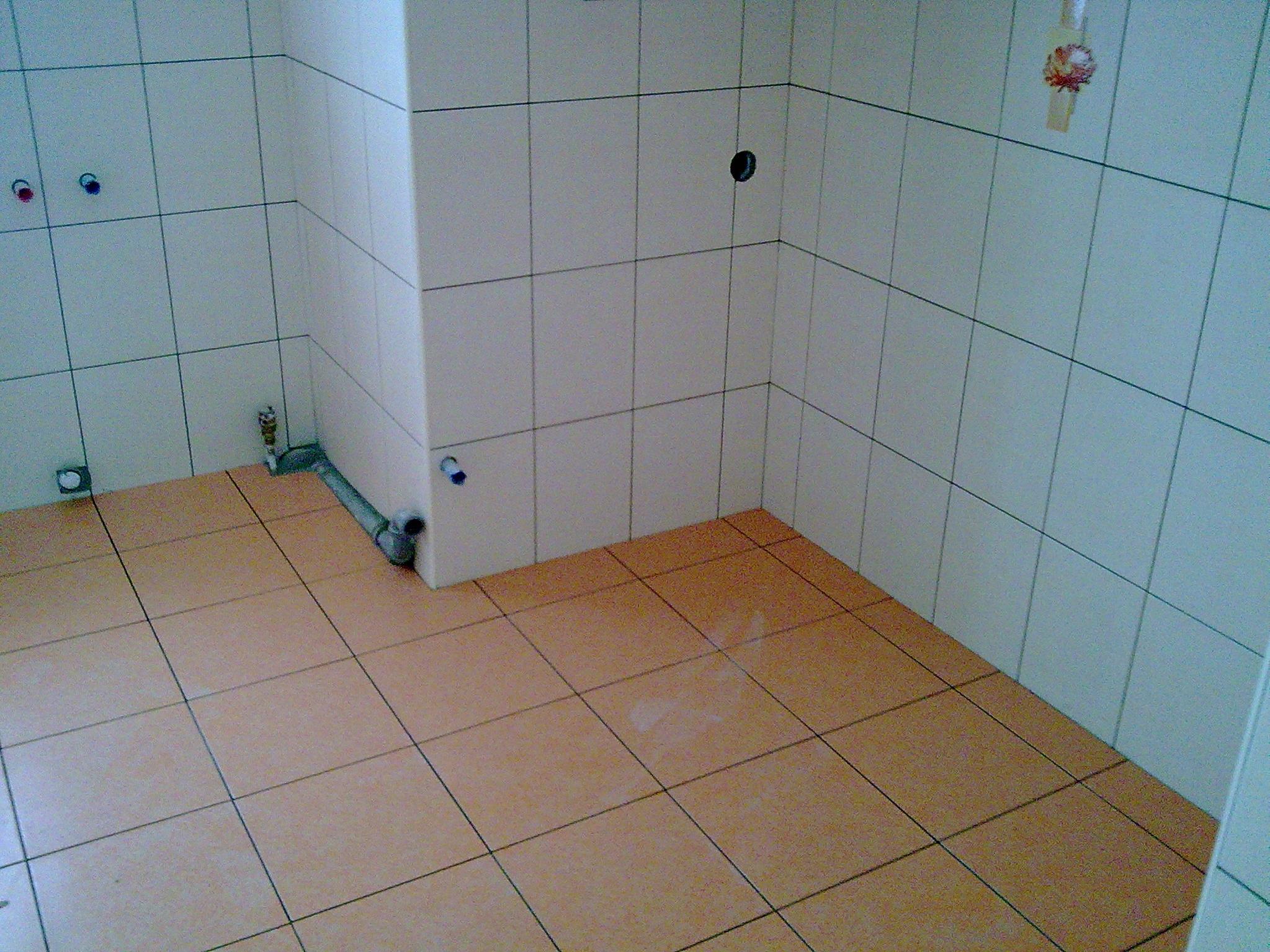

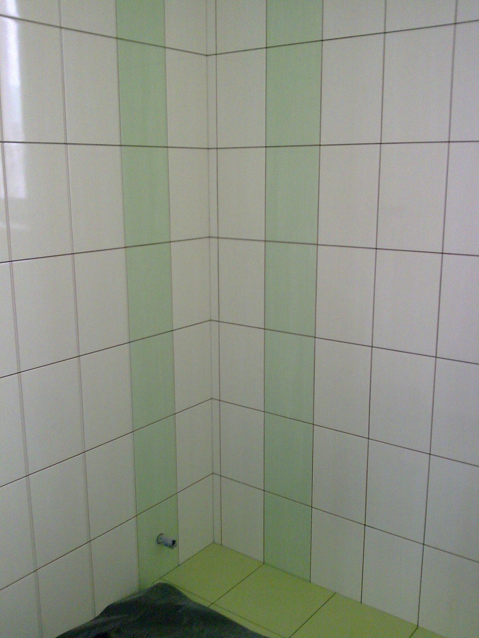

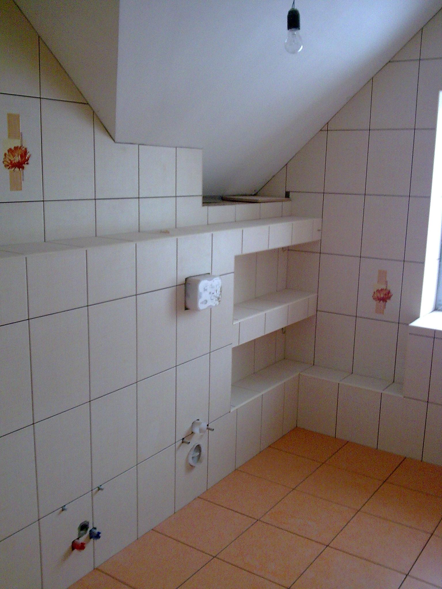

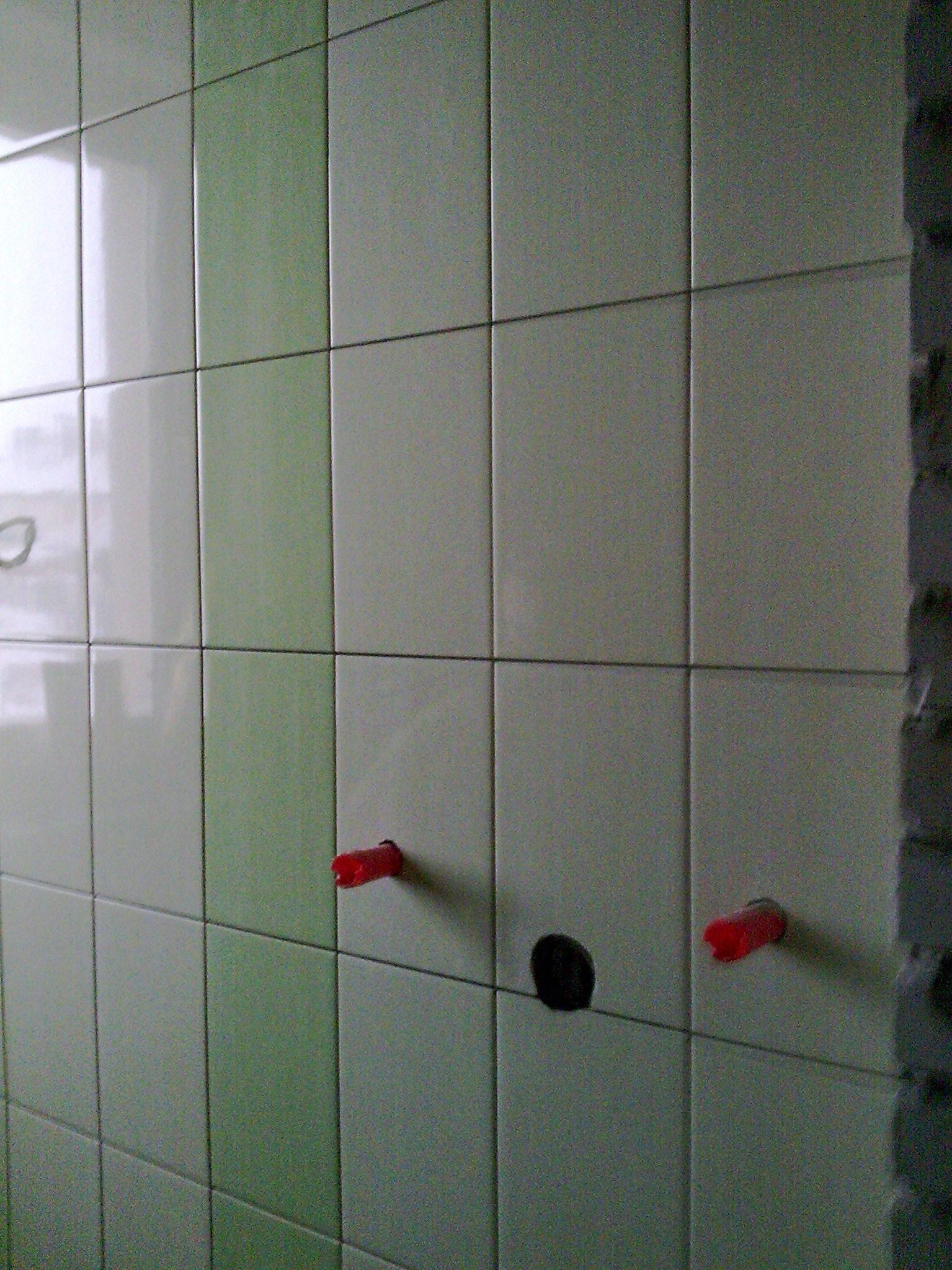

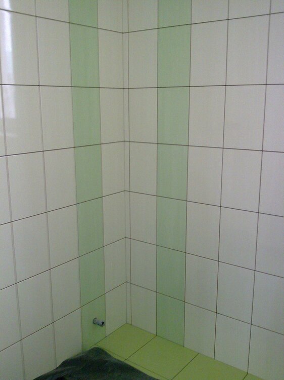

yuratka Опубліковано: 12 березня 2010 Автор Поділитись Опубліковано: 12 березня 2010 часть системы водоподготовки ванная на 1 этаже ванная на мансарде - плитка Посилання на коментар Поділитися на інших сайтах More sharing options...

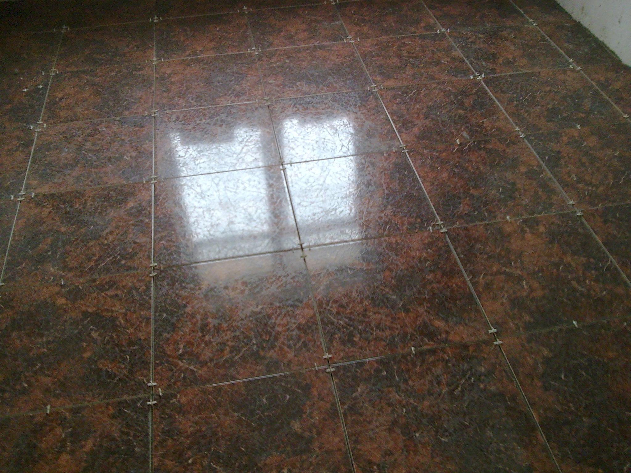

yuratka Опубліковано: 12 березня 2010 Автор Поділитись Опубліковано: 12 березня 2010 главный застройщик на закупках (эх тяжела жизнь застройщика на выходных) пол на кухне еще ракурс ванной на 1 этаже (дизайнер - я сам) Посилання на коментар Поділитися на інших сайтах More sharing options...

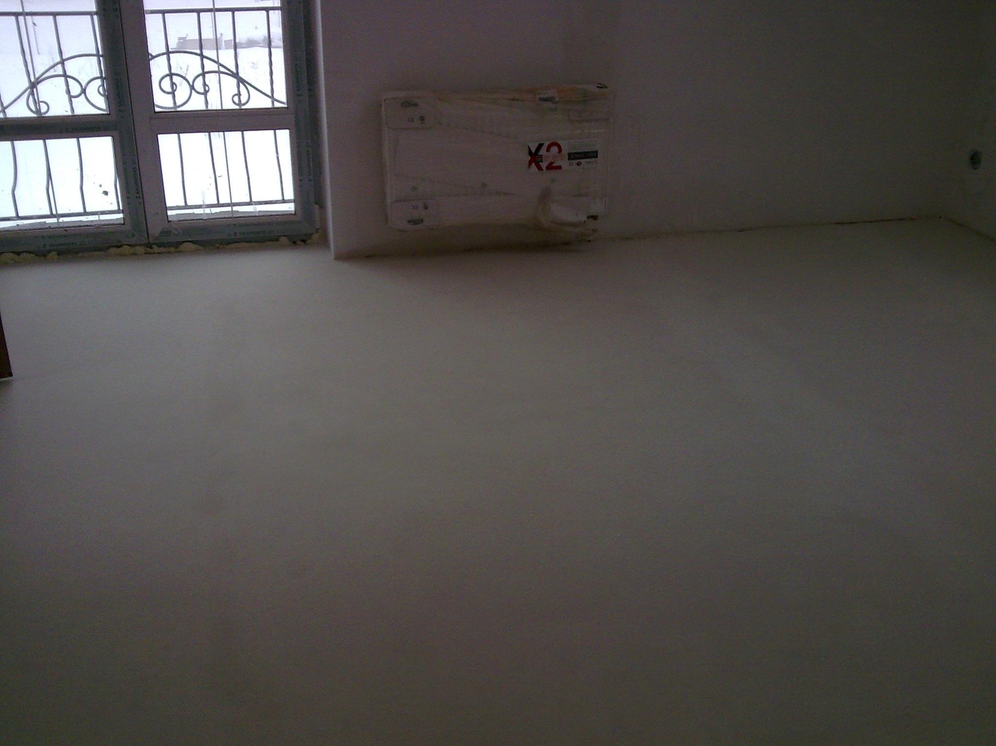

yuratka Опубліковано: 12 березня 2010 Автор Поділитись Опубліковано: 12 березня 2010 подготовка стяжки под укладку ламината - здесь многие высказывались, что самовыравнивайка не должна оплачиваться отдельно, так как я уже платил за идеальную стяжку - иэ то только чтобы исправить огрехи строителей. тем не менее я плачУ: так как при укладке ламината на ЦП стяжку даже идеальную будет хрустеть песок. и как не крути = это отдельный вид работ. будет интересно ваше мнение - кто считаете что я не прав - выскажитесь с аргументами больше фотографий и обсуждение на профильной ветке:www.stroimdom.com.ua/forum/showthread.php?p=482927#post482927 Посилання на коментар Поділитися на інших сайтах More sharing options...

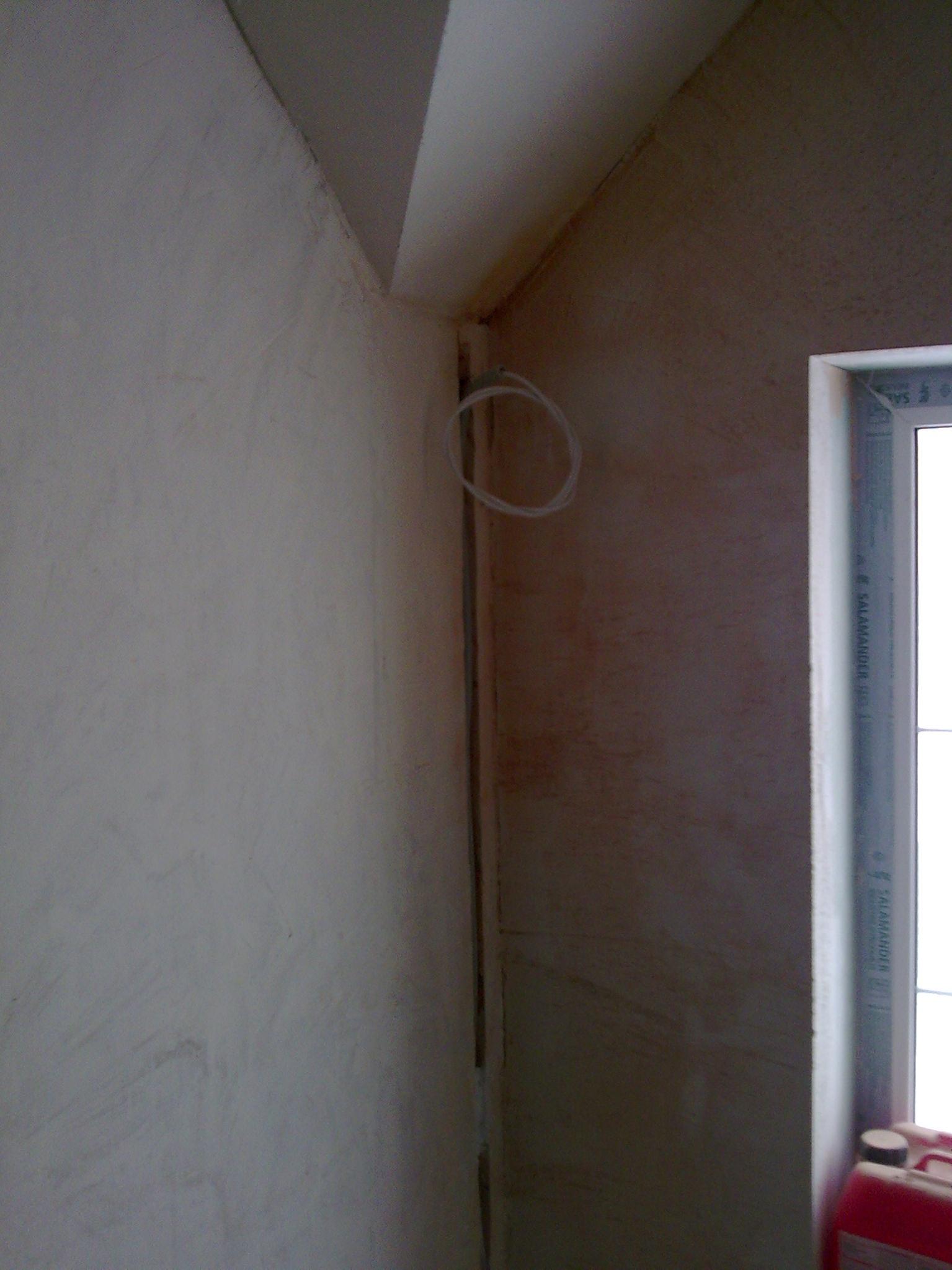

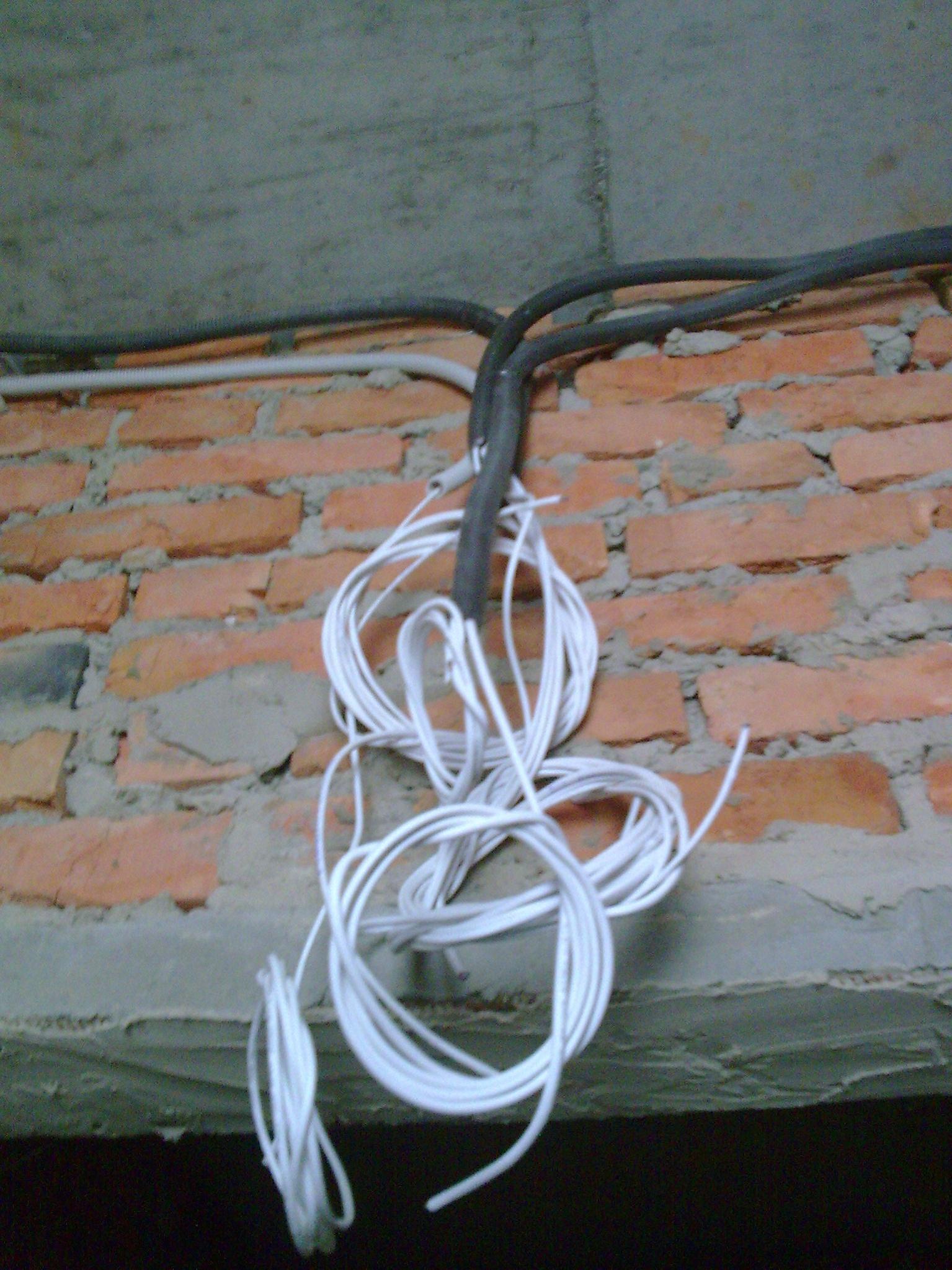

yuratka Опубліковано: 12 березня 2010 Автор Поділитись Опубліковано: 12 березня 2010 (змінено) еще раз о важности планирования последовательности работ: вот что сотворили установщики охранной системы с готовой чистовой штукатуркой по всему дому их провода укладываются только в штробах - я не изучил достаточно этот вопрос и рассчитывал на меньшее количество датчиков и проводки естественно мне придется платить штукатурам по второму разу, а охранникам за штробление обсуждение на профильной ветке:www.stroimdom.com.ua/forum/showthread.php?p=482964#post482964 Змінено 12 березня 2010 користувачем yuratka Посилання на коментар Поділитися на інших сайтах More sharing options...
Надежда Опубліковано: 12 березня 2010 Поділитись Опубліковано: 12 березня 2010 главный застройщик на закупках (эх тяжела жизнь застройщика на выходных) По глазам дытынки видно, где у него сидит эта стройка По водоочистке, у Вас две синих колбы, у меня одна - угольный фильтр, а что во второй? Посилання на коментар Поділитися на інших сайтах More sharing options...
yuratka Опубліковано: 12 березня 2010 Автор Поділитись Опубліковано: 12 березня 2010 Надежда, спасибо, что заглядываете в мою ветку - очень приятно. Угольный фильтр у меня как раз во второй - а в первой такая белая мелкодисперсная вставка - не знаю из чего. На выходные сфотографирую новую и уже убитую. Такая всатвка задерживает частицы еще меньшие чем угольный фильтр (который у меня все еще жив). Из-за этого я принял решение перед ней соорудить еще одну колбу с промывным пластинчатым фильтром. Правда не знаю, на сколько это продлит жизнь этих белых картриджей. Один стоит на ДТ толи 120 толи 150 грн. - забиваются стремительно. На фото видно сколько грязи собирается в первой колбе (прозрачная), которая теперь установлена до них. Не говорите что у меня плохая скважина (47м). Железо. Я знаю. Новую на 100+ метров сейчас не потяну. Нужно закончить дом... Может у Вас, Надежда, или у других форумчан будут предложения по модификации моей водоочистки? Место пока есть. Энтузиазм, пока, тоже не заканчивается. Посилання на коментар Поділитися на інших сайтах More sharing options...
