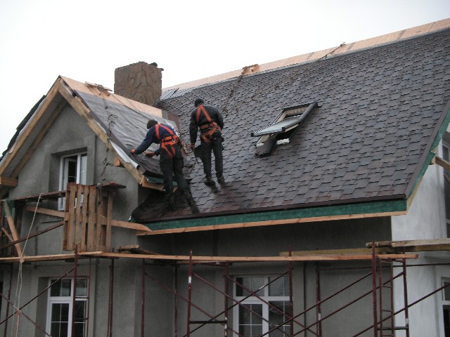

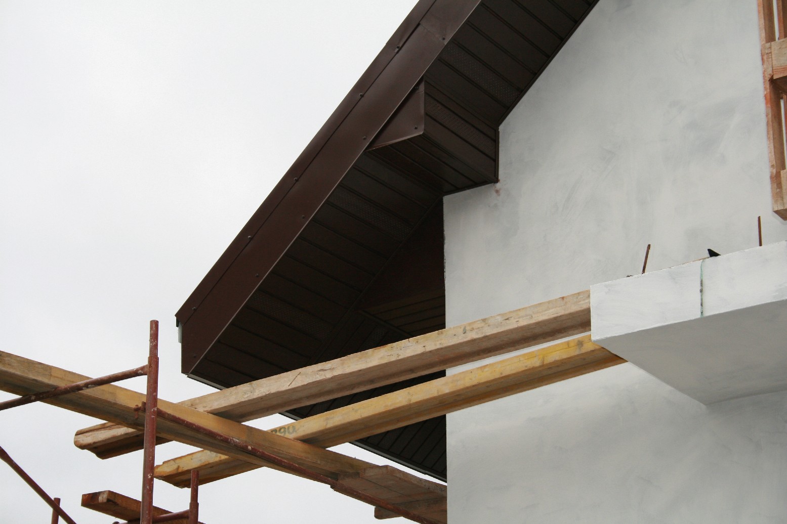

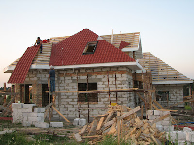

Спасибо всем, кто помог советом в соответствующих ветках. Пока так и не понятно, что делать со свесами крыши. Дело в том, что мой свес 1метр - это расстояние от стены - соответственно длинна свисающей части стропилины будет 1,4м. Уменьшать или соглашаться на прямую подшивку?
Исходя из собственного опыта я бы посоветовала немного подрезать. А прямую подшивку на таком размере вы представили, как она будет выглядеть?

Спасибо огромное еще раз. Я склоняюсь к тому же - скажем 70см от стены. Длина стропилины будет 1м. Прямая подшивка смущает.
А такие балки подпорные как у Ники?
Может еще кто то выскажется? Меня нужно окончательно убедить.
... Я склоняюсь к тому же - скажем 70см от стены. Длина стропилины будет 1м. Прямая подшивка смущает.
В нашем доме вылет крыши по фасаду - 1.4м в проекции. По торцам - 0,7м в проекции (т.е прибл 1,2-1,3м по стропилине). Это отклонение от проекта. так получилось. Подшивка косая.
Наши кровельщики тоже засомневались и предложили, а мы согласились, - укрепиться металлом. Четырех-сторонний мет.каркас с упором на стены, на маулерат. Плюс 2 пары метал.стропилин - первая и последняя. Конечно - удорожание. Крыше год. Пока стоим.

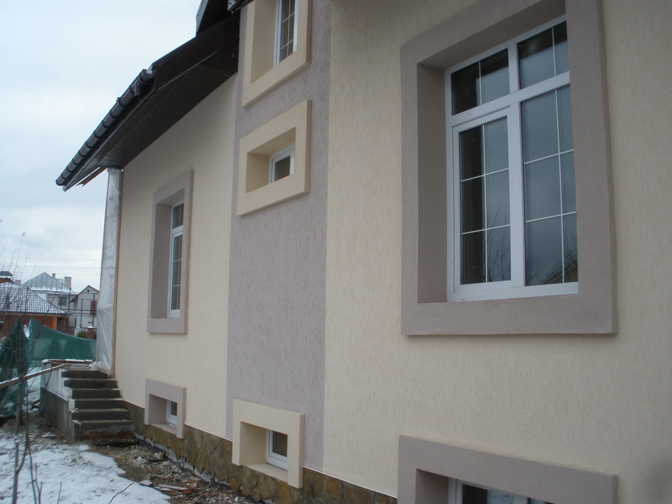

  • 4 тижні потому...
Красивый домик получился )))):good:
Как решился вопрос с отоплением?
Так еще не получился. На фотографиях - только одна стенка сделана. Продолжается штукатурка фасада. Если людям не работалось летом, то сейчас приходится совершать подвиги - погода то что надо для фасадных работ.
Отопление зависло - из-за изменения курса, смету, которую посчитали в сентябре - можно выбросить. Зарплата в гривне... Но у меня еще не закончена кладка простенков внутри дома.

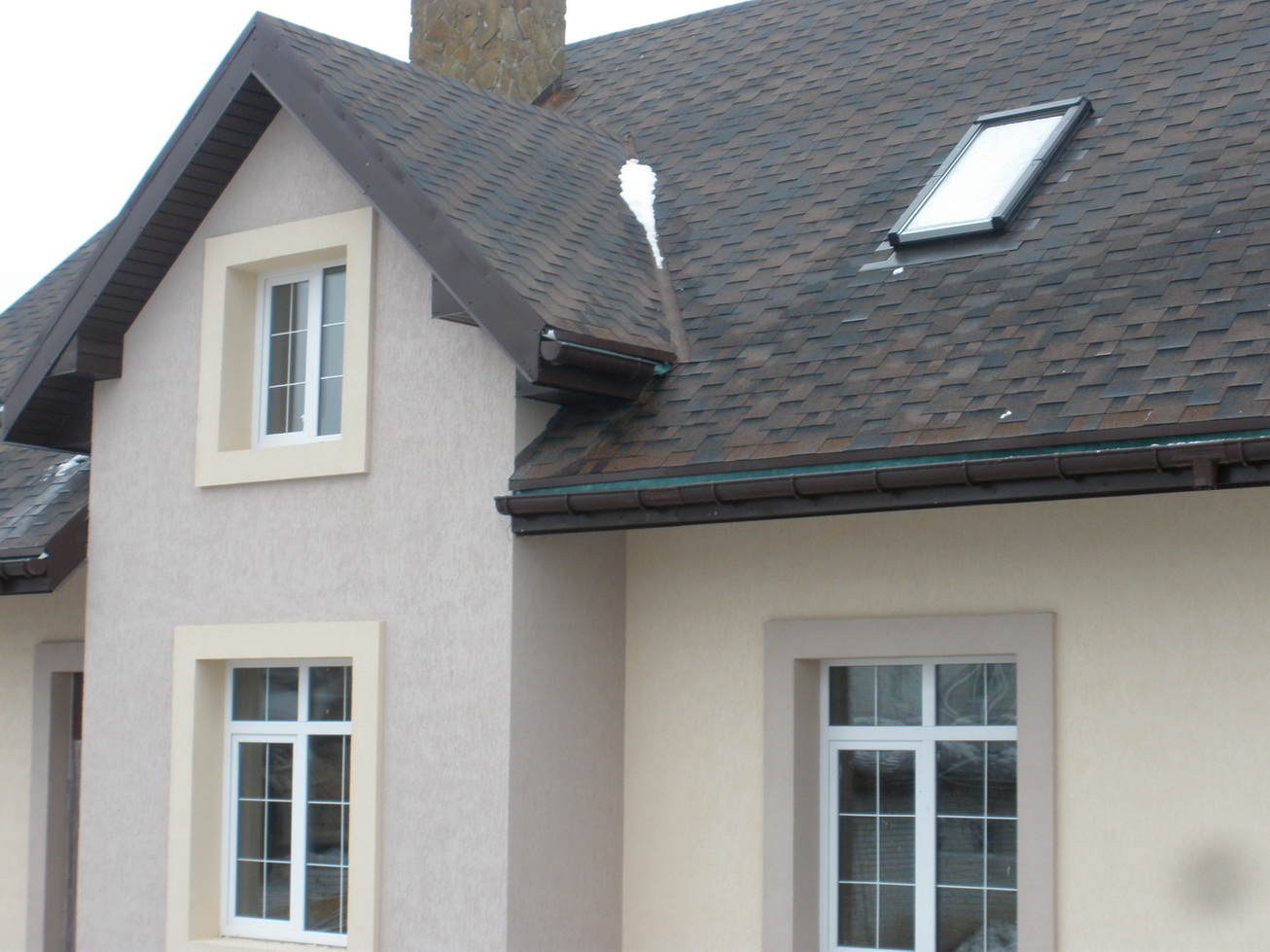

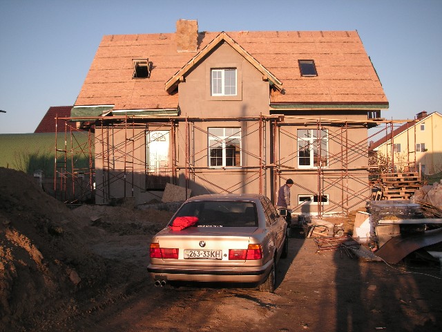

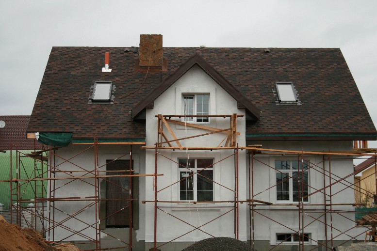

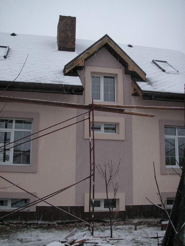

сейчас еду разбираться с крышниками - что-то у них не то получилось вокруг мансардных окон. Вопрос - как это теперь можно исправить?
Я думаю что они сначала сделали крышу, а потом прицепили окно, или только оклад. НУжно снять оклады с окон , завернуть черепицу от окна аж до подкладочного слоя, установить оклады и затем положить сверху черепицу.
Snitsar, я Вас очень искал когда начинали делать крышу - хотел заказать Вам технадзор... Писал на мета.уа и давал объявления здесь на форуме...
Окна вставляли вовремя, а не потом. Бригадир утвердает, что это в строгом соответствии с монтажем окон - фрагменты оклада переплетаются с черепицей. Говорит, что если заправить подклад под черепицу полностью - он готов это сделать - то будет риск протечек.
Я помню, в то время я и почту смотрел не каждый день, а на форуме так вообще забыл что это такое. Я многим потенциальным клиентам тогда отказал. Сообщение Ваше увидл уже после того, как это было бы вовремя.
По той фотографии где окна, тяжело сказать производителя, но есть большие подозрения что Ваш бригадир инструкцию даже не распечатывал. Вот ссылочки на установку оклада Велюкс (370 КВ PDF).
А вот Факро (600 Kb PDF).Рото и других не знаю где есть в доступном месте.
Да и если посмотреть на готовые крыши, нигде оклад не лежит выше черепицы. Видел правда пару раз оклад установленный выше черепицы, но это воспринимается как куръез, не более.
По поводу оклада.
Сверху и сбоку он заправляется под битумку. Снизу нет, пусть еще поимеют "половые проблемы" с переделкой.
Типа так (только у меня мч), окна факро:

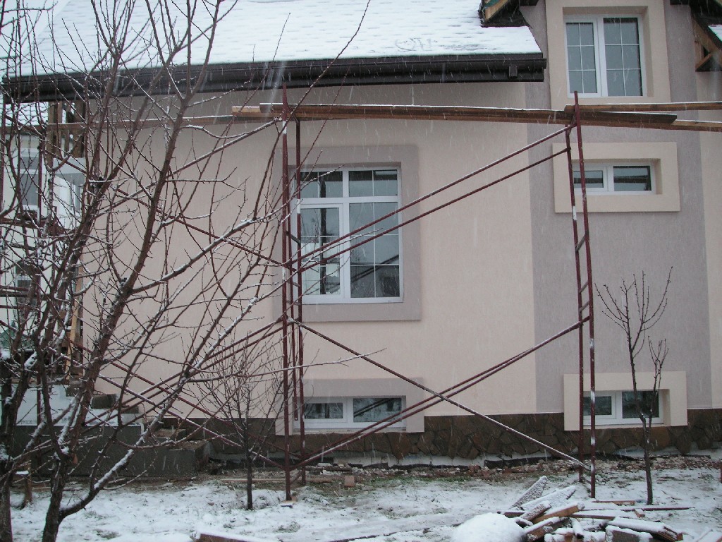

отделка фасада дальше.

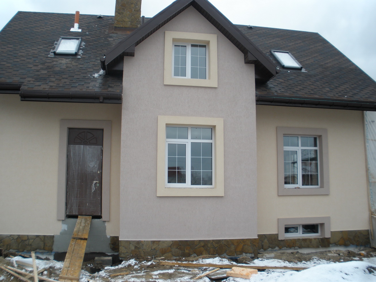

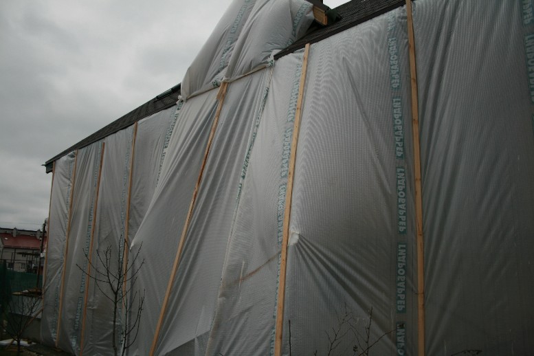

вот что у меня еще не так с мембраной, которую видно между свесом крыши и водосточкой? Ее можно как то декоративно прикрыть? Или что-то сделано неправильно - как этого можно было избежать - выглядит неэстетично...
